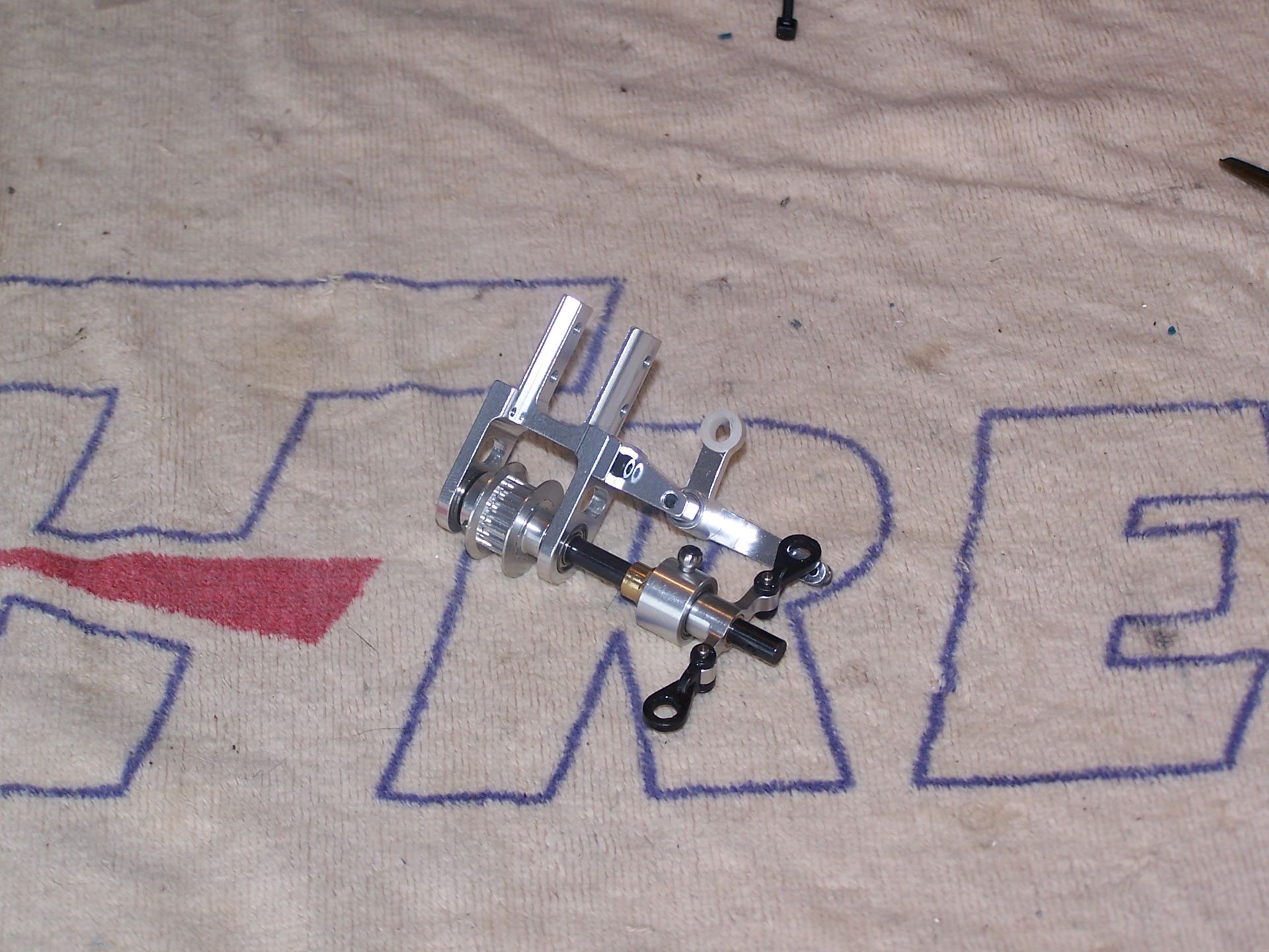

Schritt 5-1: Heck
Beutelinhalt:
  • 1x Heckgehäuse
  • 1x Riemenrad (S3M, 16 Zähne)
  • 1x 14mm Stift
  • 1x Heckrotorwelle
  • 1x M3x4 Madenschraube
  • 1x Heckumlenkhebel
  • 1x Halterung für Heckumlenkhebel
  • 2x M2,5x6 Inbusschraube
  • 1x M2x5 Inbusschraube
  • 1x M3x25 Inbusschraube
  • 2x Unterlegscheibe 3x5x2
  • 1x Kugelkopf
Das Heck kam vormontiert, aber wie üblich ist es ratsam, die Schrauben auf Schraubensicherung zu Überprüfen.
Ausser der M3x25 waren alle ordentlich gesichert.
Aber, hier machte ich eine etwas unschöne Feststellung: Die M3x4 Madenschraube ist rundgedreht. Die bekomme ich nicht mal mit nem Torx wieder raus.
Ist für den Moment kein Problem, aber wenn ich mal die Heckrotorwelle wechseln muss, wird es ein Problem.
Ich hoffe, dass dies ein Einzelfall war.

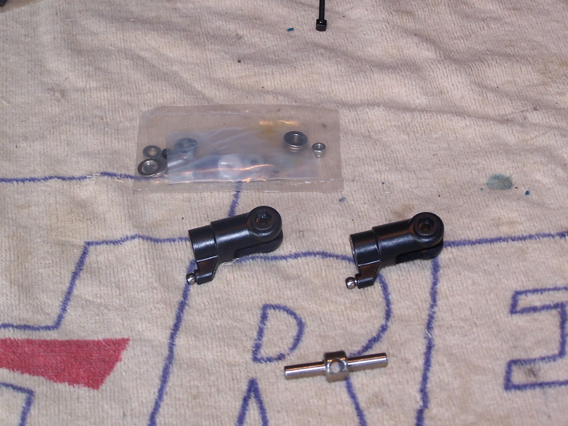

Achtung! Die mir vorliegende Version des PDF erhielt einen Beschriftungsfehler, eine Unterlegscheibe und die äussere Lagerschale waren falsch rum beschriftet.
Dieses habe ich an RJX Hobby kommuniziert, eine aktualisierte Version des PDFs liegt nun auf dem Server.

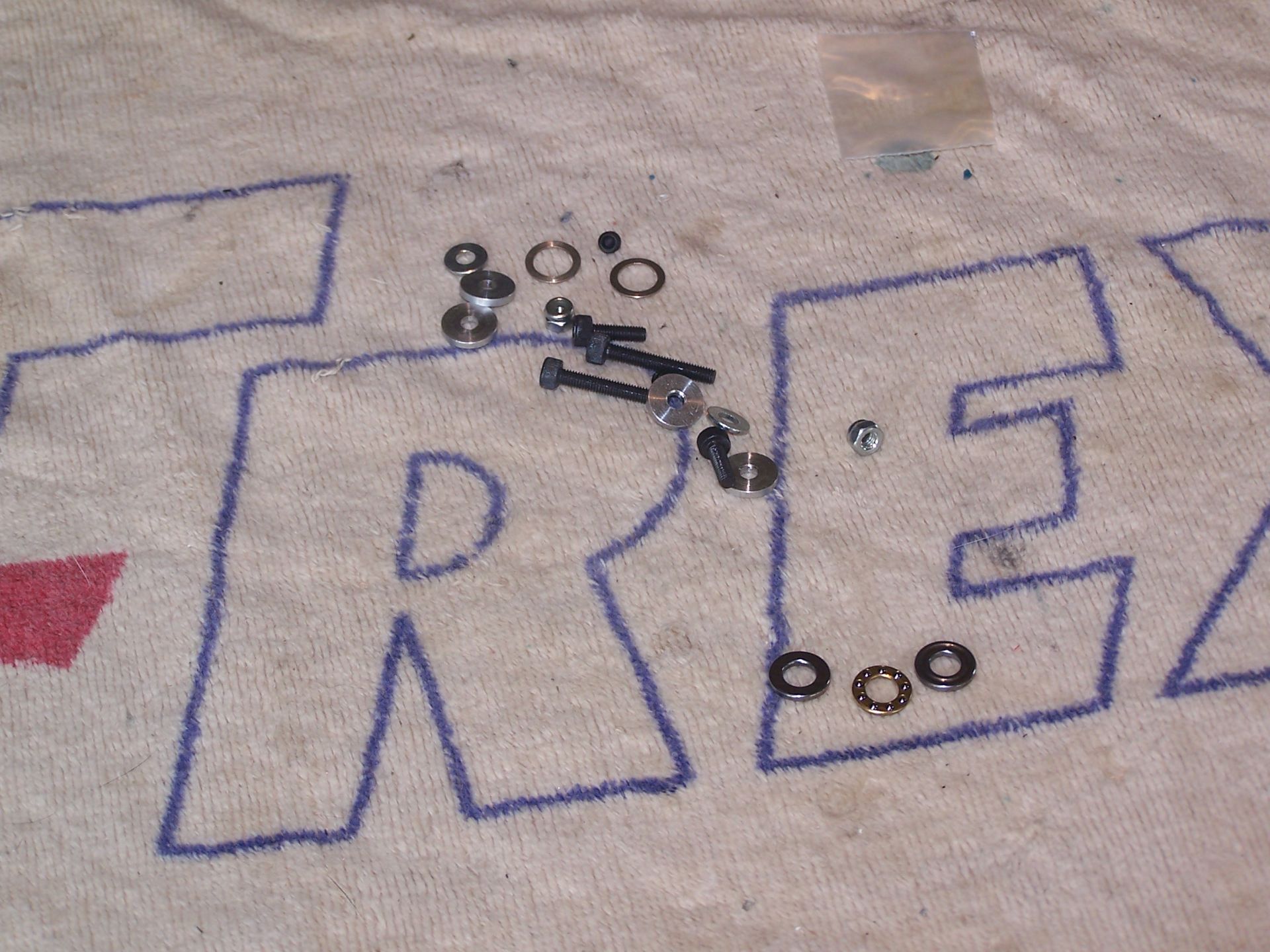

Beiträge: 63978
#20 Re: Baubericht X-Tron 500 FBL

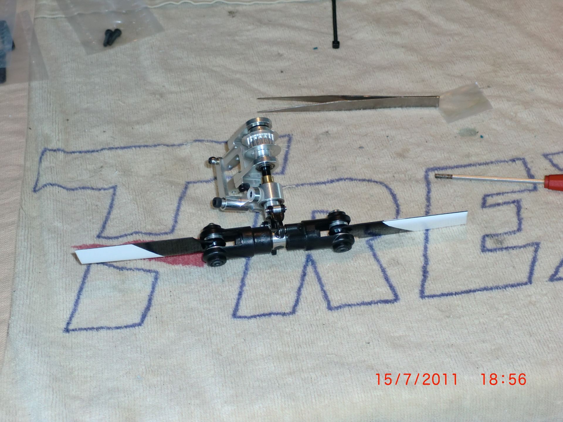

Schritt 5-3: Heck
Beutelinhalt:
  • 2x 70mm Heckrotorblätter
  • 2x M3x20 Inbusschraube
  • 2x Mutter (selbstsichernd)
  • 2x M4x4 Madenschraube
  • 4x Unterlegscheibe 3x10x1,5

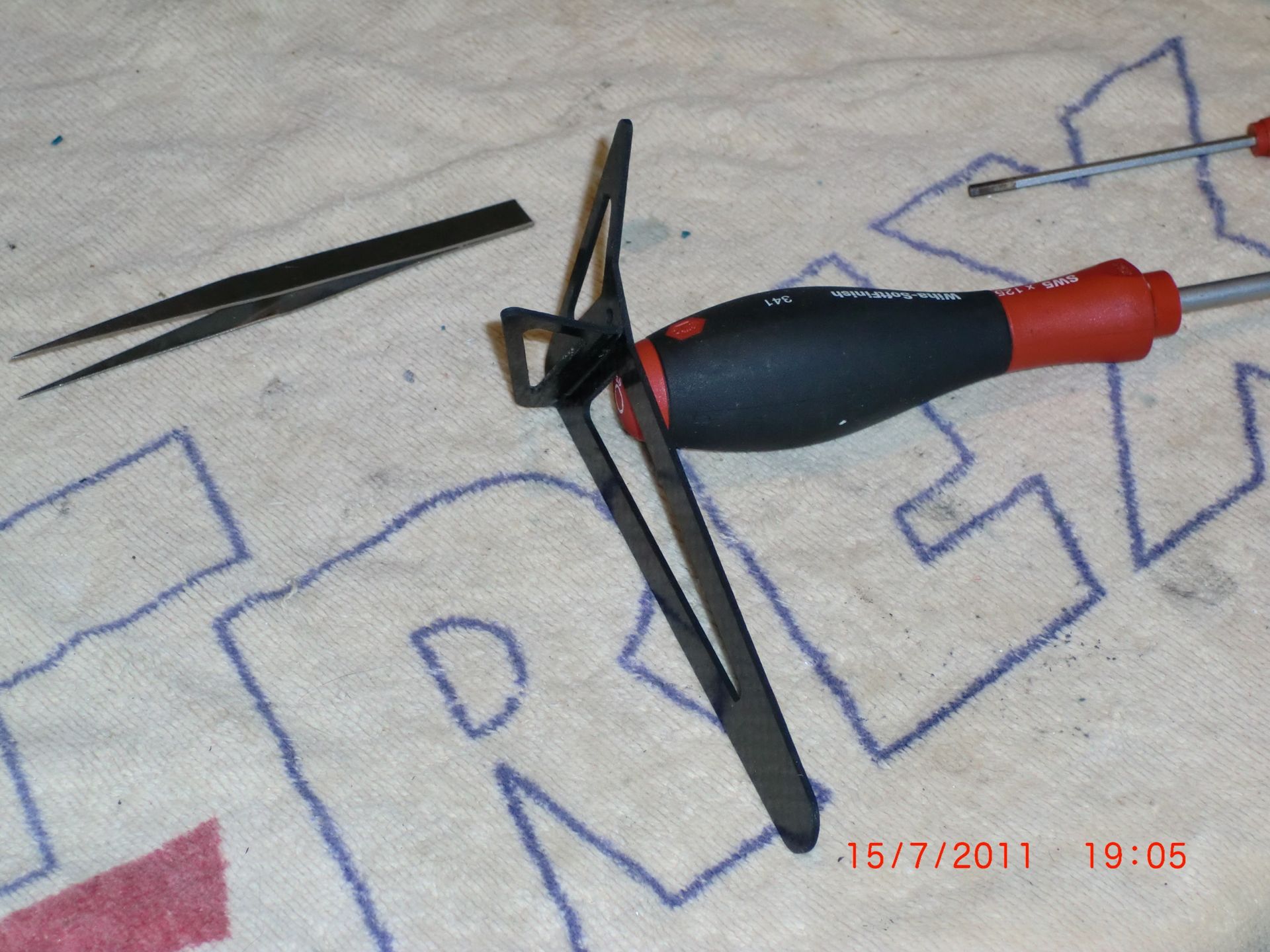

An diese Stelle hat dann der Akku der Bridgekamera meiner Frau aufgegeben, ich musste auf meine Kompaktkamera umsteigen, ich hoffe, die Bilder sind trotzdem OK.
Hier wird nur noch die Heckbrücke mit dem Heckrotor verclipst und die Heckrotorblätter montiert:

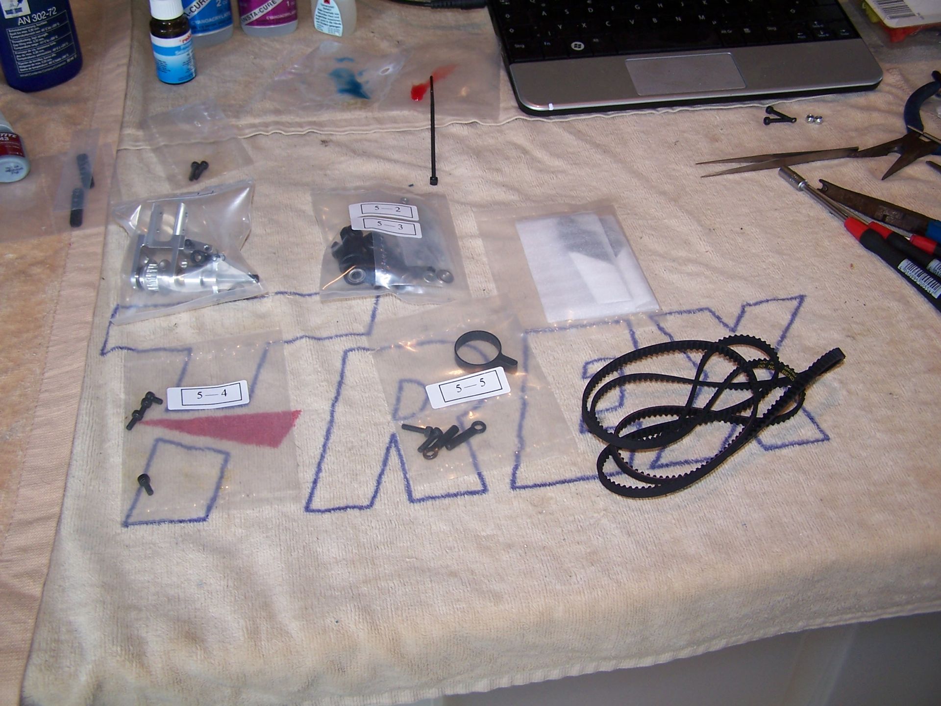

Schritt 5-4: Heck
Beutelinhalt:
  • 1x Heckleitwerks Set
  • 1x Riemen S3M 1119
  • 1x Heckrohr
  • 2x M3x6 Inbusschraube

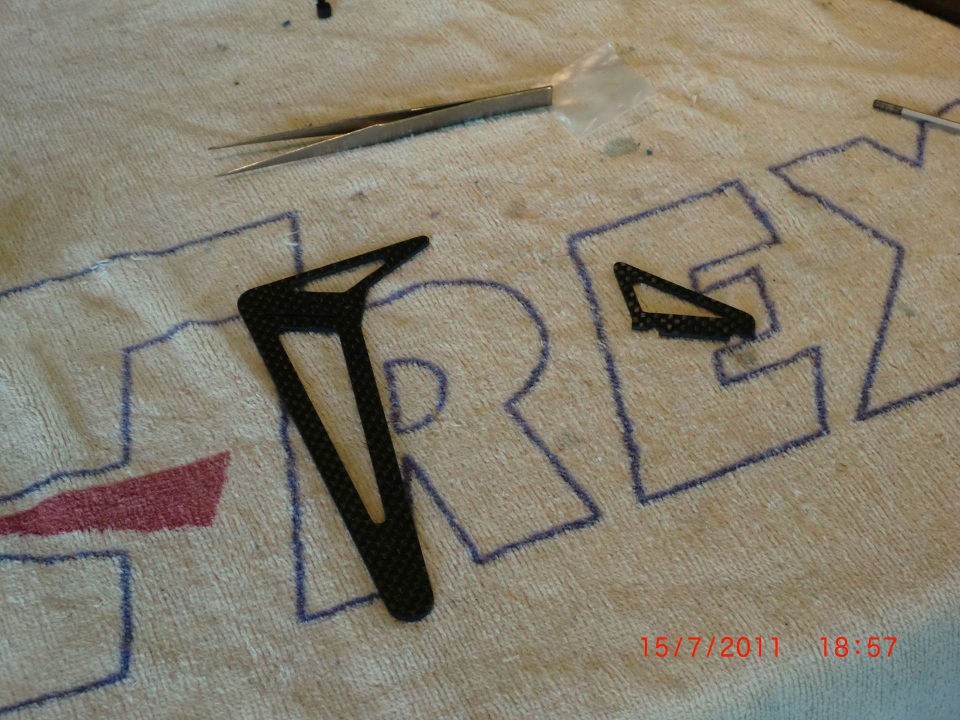

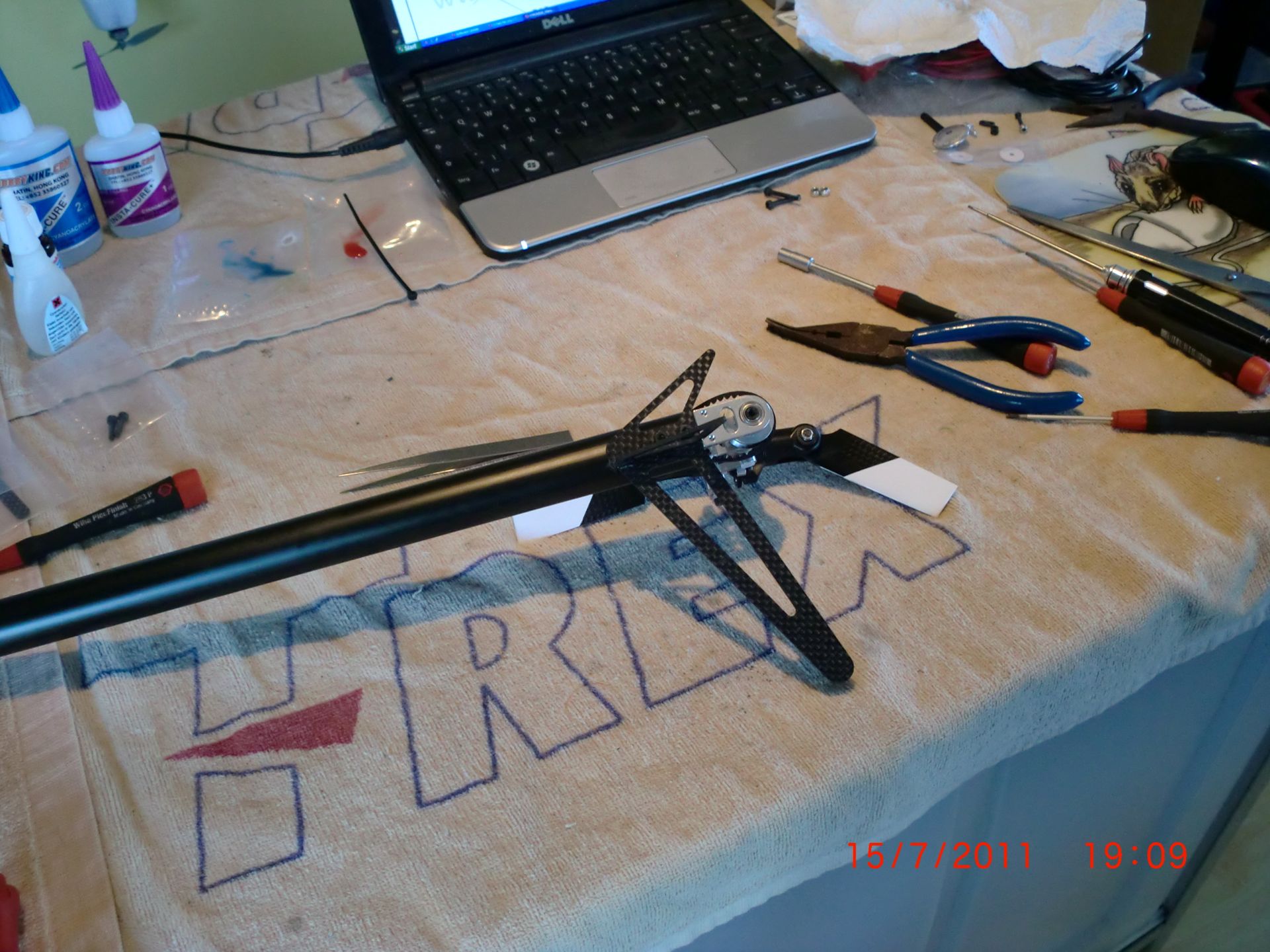

Hoer war die Passung zwischen Seitenleitwerk und Flosse wieder sehr eng, da ich nicht mit zu viel Gewalt an die Sache ran wollte, habe ich hier an der Flosse etwas mit Schmirgelpapier gearbeitet, bis es passte, und das ganze dann mit CA verklebt.
Jetzt noch den Riemen übers Heckgehäuse, Rohr drüber, und mitsamt dem Seitenleitwerk verschraubt.

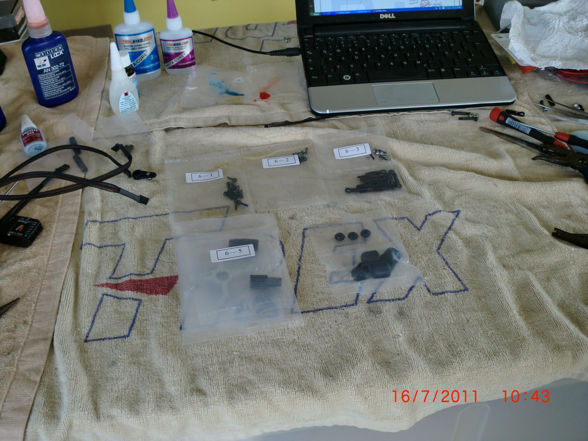

Auch Schritt 6 besteht wieder aus mehren Einzelschritten.
Hier die Beutelchen:
Beiträge: 63978

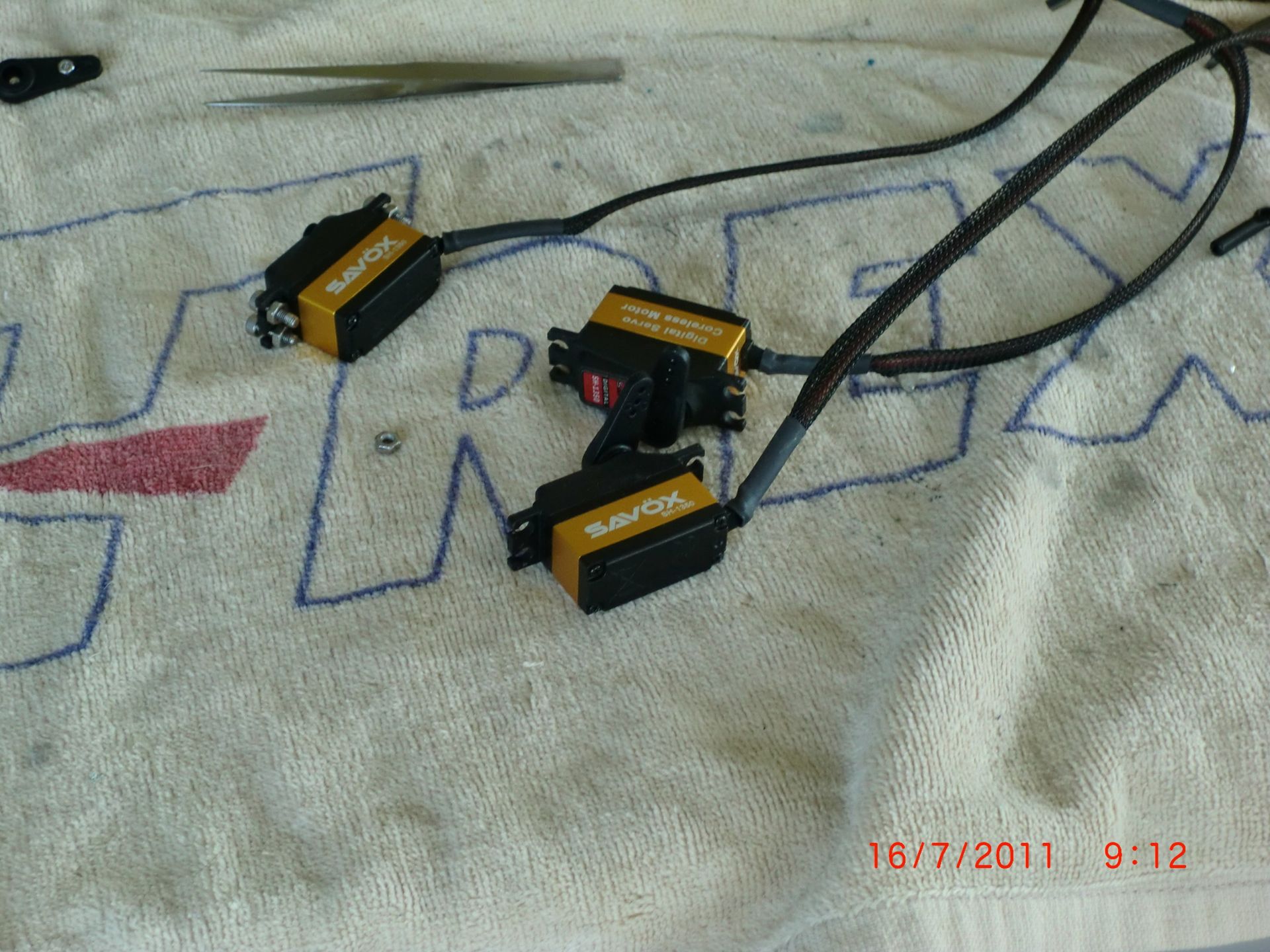

Dafür die Servos:

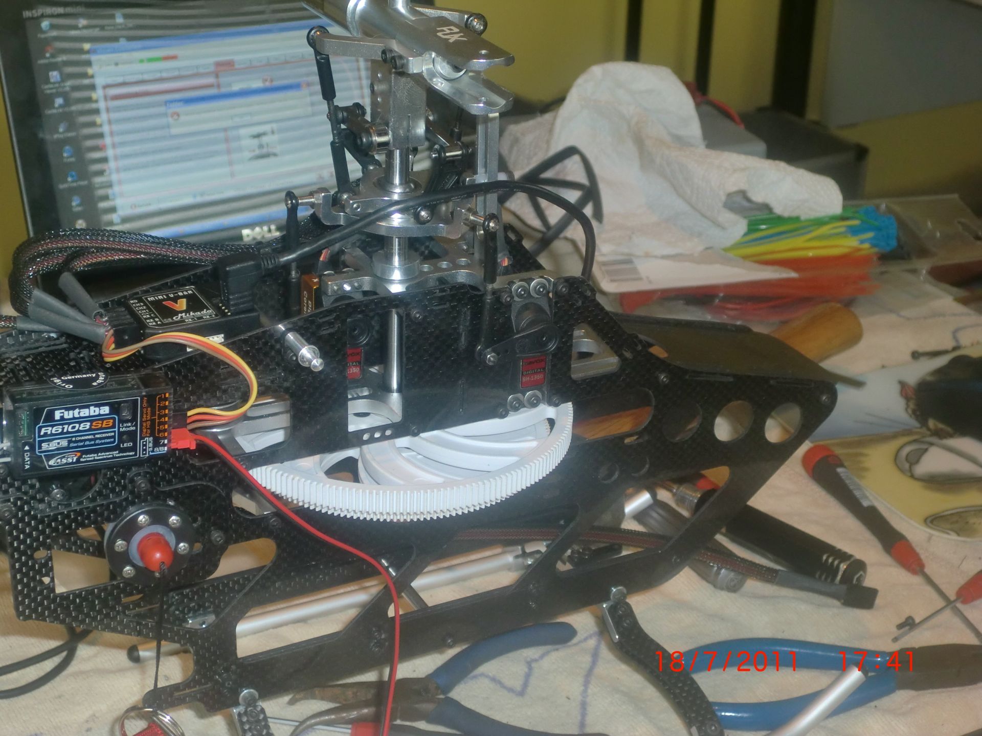

Wie man sieht, habe ich die Kabel schon vorbereitet, dazu kommt gleich unten noch etwas.

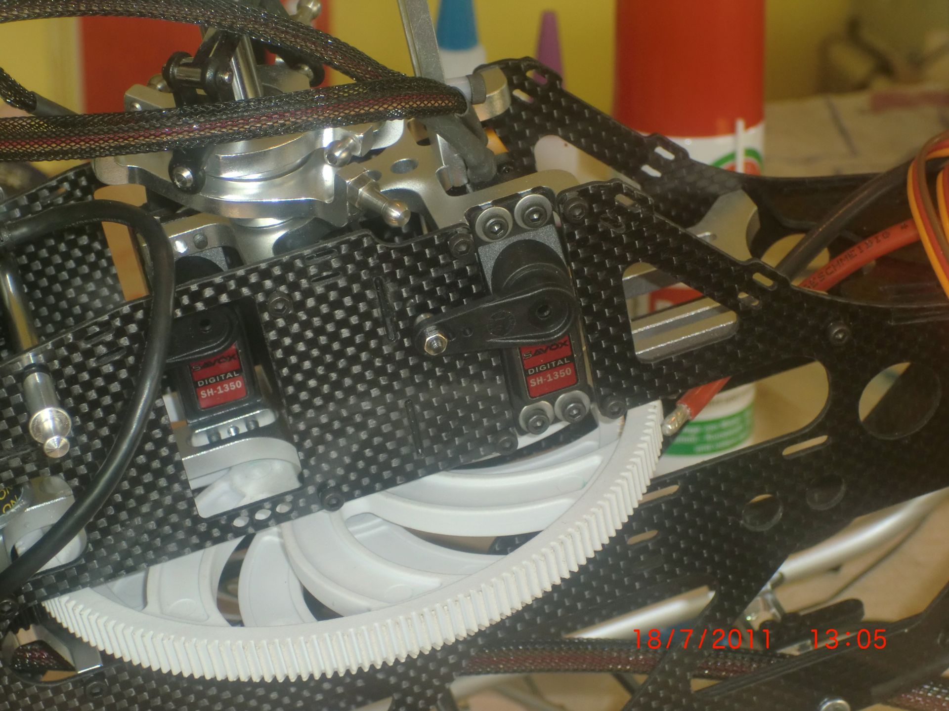

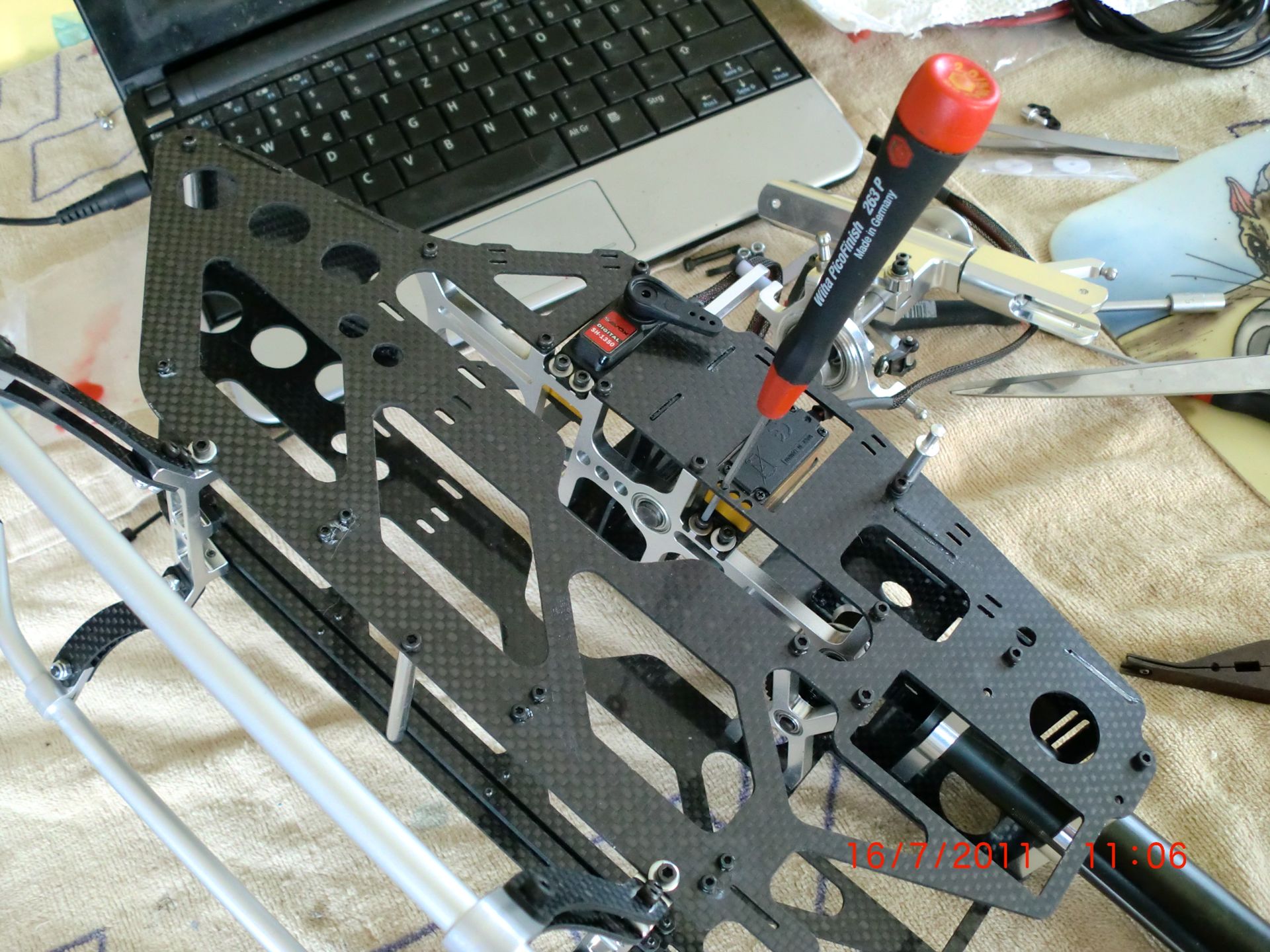

Das Nickservo wird vom HZR verdeckt, darum habe das HZR wieder ausgebaut, dann kommt man auch recht gut an die beiden unteren Schrauben.
Wie oben geschrieben, man kann es natürlich auch montieren, bevor man beide Chassishälften zusammen baut.
Da ich die Gummis und Hülsen der Servos nicht verwende, habe ich pro Schraube noch eine Unterlegscheibe dazu genommen, die sind nicht Bestandteil des Bausatzes.

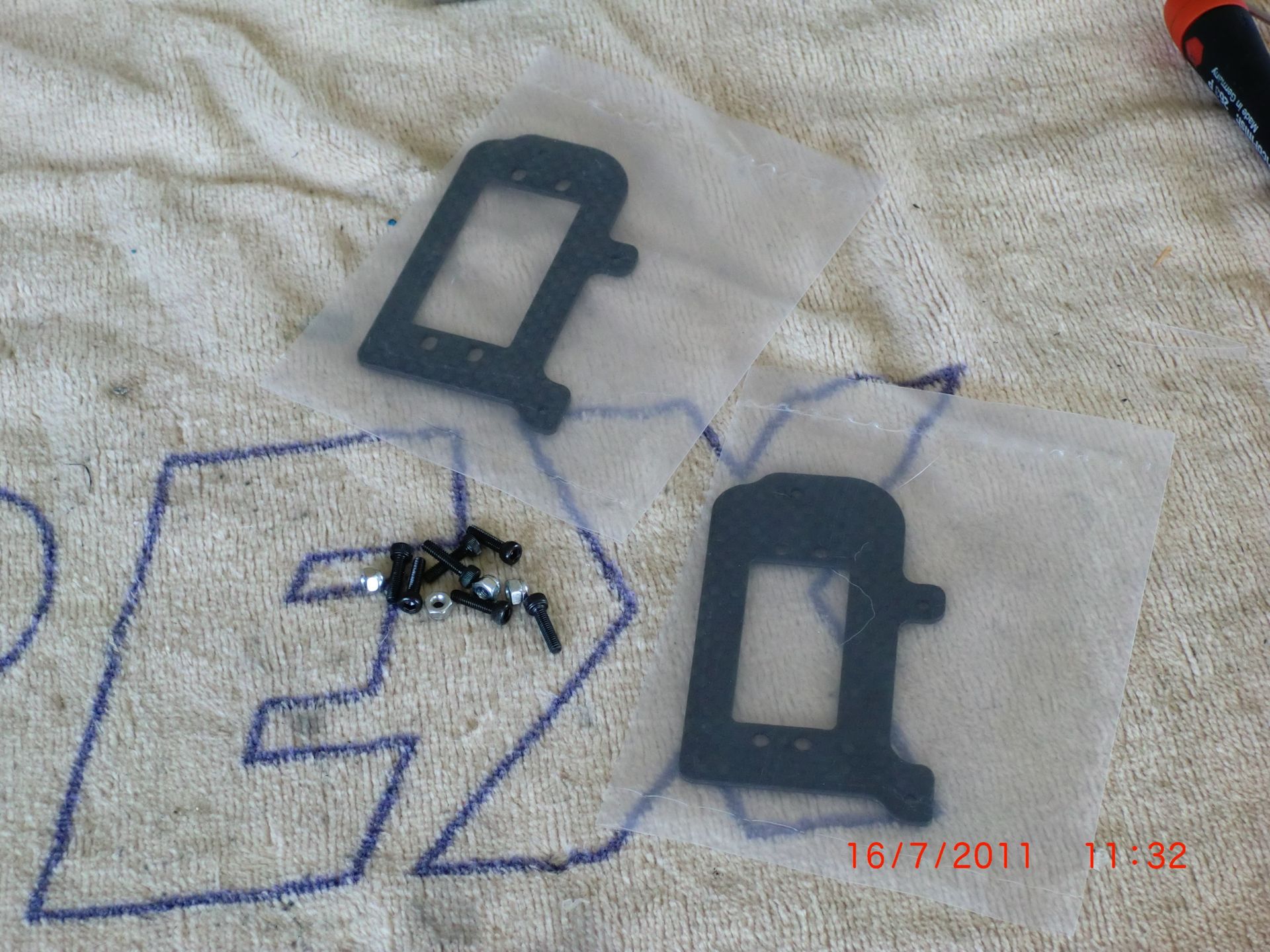

  • 1x Halterung für Standard-Servos
  • 1x Halterung für Midi-Servos
  • 7x M2,5x10 Inbusschraube
  • 4x Mutter (selbstsichernd)

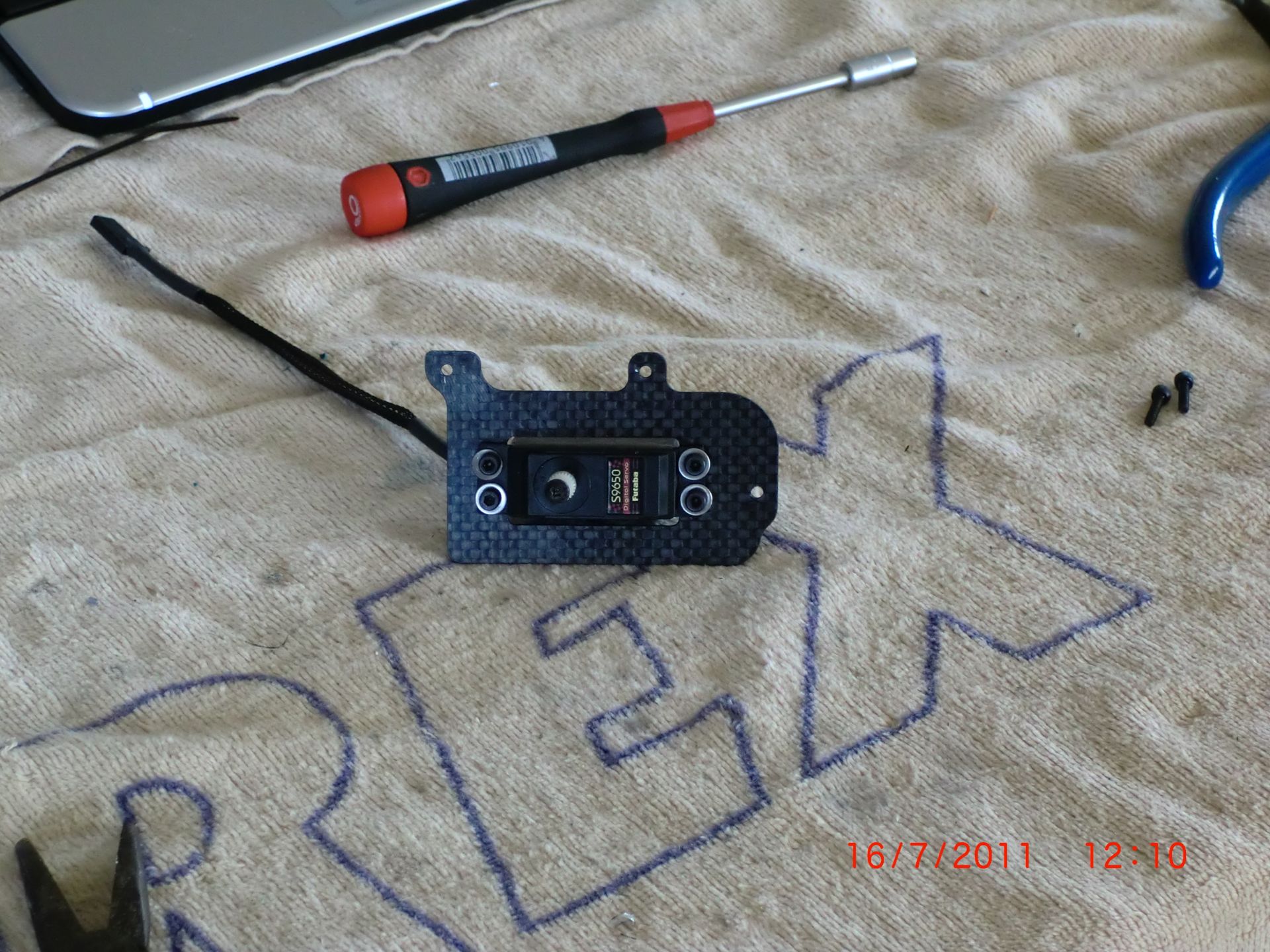

Ich habe ein Midi-Servo, also habe ich die entsprechende Halterung genommen, und das Servo eingeschraubt, und danach ab ans Chassis damit.
Zu den Kabeln hatte ich ja oben schon geschrieben, dass ich mich dazu noch mal auslasse.

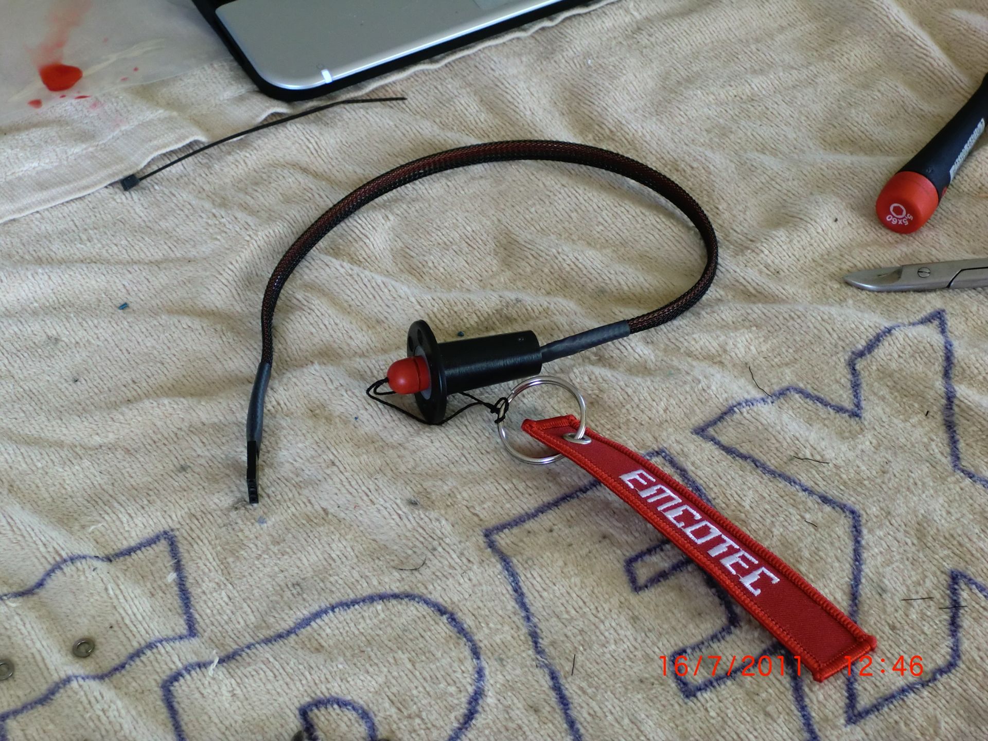

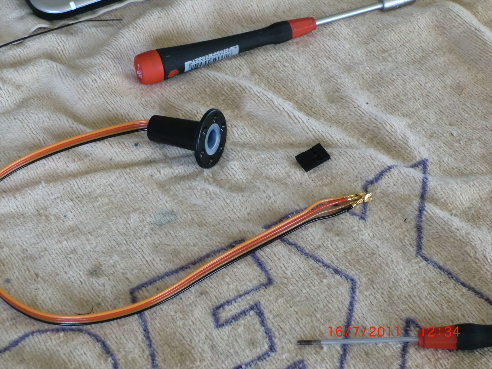

Ich mag gar keine nackten Servokabel, sieht nicht gut aus, und die neigen zum aufscheuern, auch bei E-Helis.

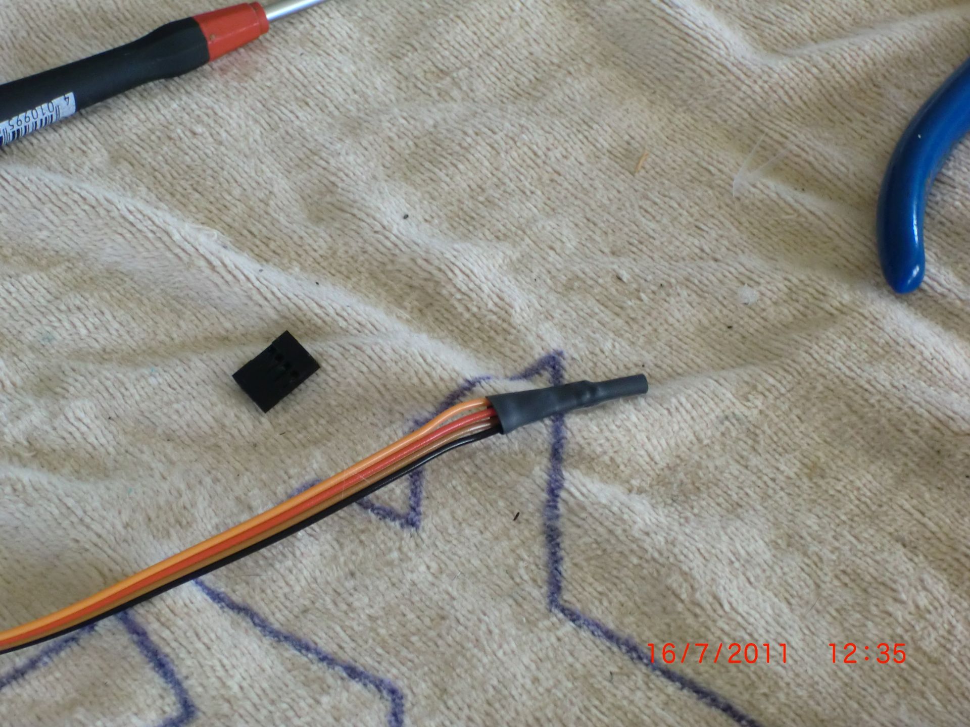

Also packe ich sie in Gewebeschlauch. Dazu lese ich manchmal recht esoterische Tipps, wir man das Ausfransen des Gewebeschlauch verhindern kann, wenn man das Kabel durchführt. Mein Tipp: Einfach verhindern, dass der Gewebeschlauch zu sehr geweitet wird.
Verfahren ist bei Servokabeln, Patchkabeln etc identisch, hier mal am Beispiel des Schalters für's SPS.
Stecker entfernen (z.B. mit ner Nadel oder so, ich war zu faul, ne Nadel zu suchen, habe ne Stiftleiste genommen, die vom WiiCopter noch rum lag).
Die Stecker schön eng einschrumpfen, und dann lässt sich das easy durch den Gewebeschlauch führen.
Dann noch 2 Hülsen aus Schrumpfschlauch drüber, Stecker wieder drauf, jeweils an den Enden festschrumpfen, und fertig.
Da man die Stecker eh schon ruter hat, kann man natürlich auch gleich die Länge der Servokabel anpassen, wenn nötig, und dann neue Stecker crimpen, aber beim X-Tron scheinen meine Kabellängen schon ganz gut zu passen.

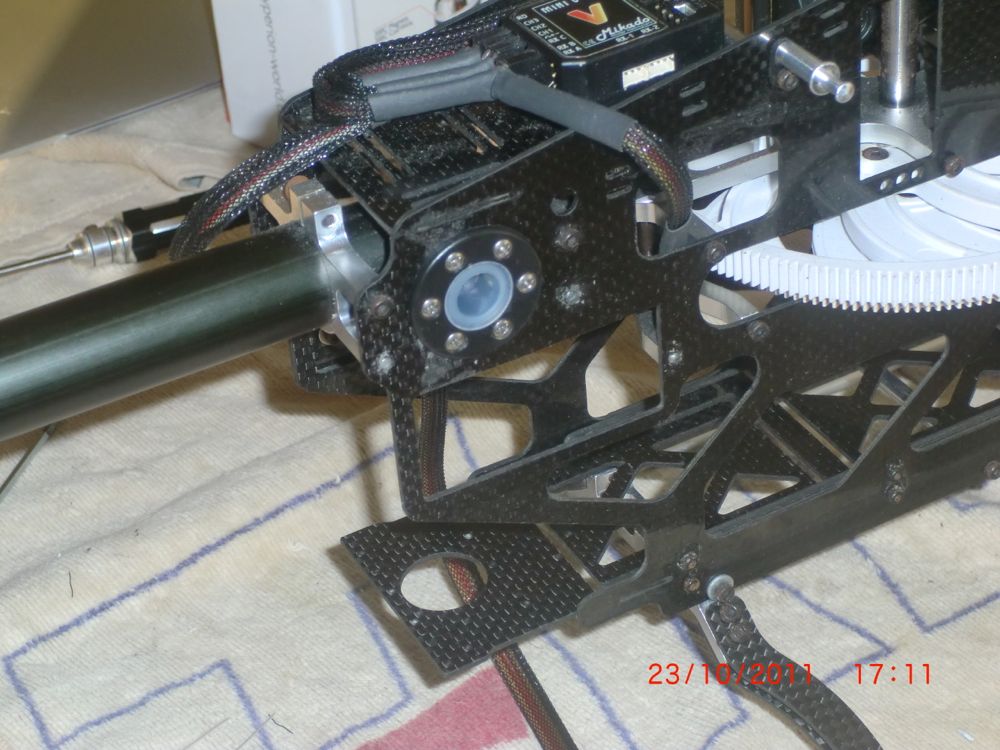

Ich brauche dann noch nen Platz für den Schalter, wollte aber nicht, wie bei nem anderem FBL Heli mit ner "Anhängerkupplung" rumfliegen, also habe ich ne andere Lösung gefunden:
Das ist einfach die zweite, nicht benötigte Servohalterung.

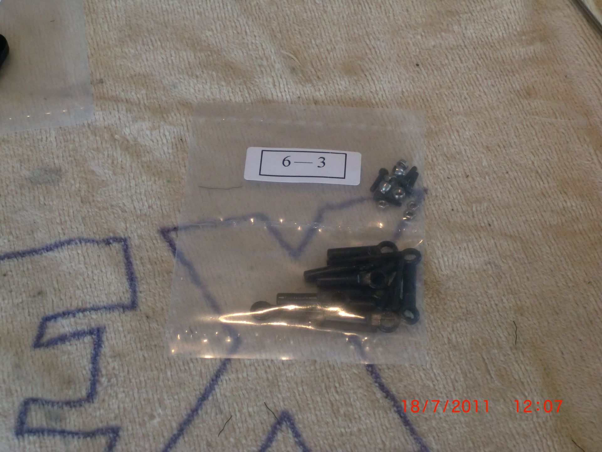

Beutelinhalt:
  • 4x Kugelkopf
  • 4x M2x8 Inbuschraube
  • 4x M2 Mutter
  • 10x Kugelkopfpfanne
  • 3x 20mm Gewindestange
  • 2x 25mm Gewindestange
In diesem Schritt wurden nur die Servohörner vorbereitet, und auf die Servos aufgesteckt. Ja, ich weiss, dass die Schrauben noch fehlen :)
Des weiteren wurden die Anlenkgestänge erstellt, davon habe ich keine Fotos. War froh, als ich fertig war, die Kugelpfannel gehen sehr schwergängig auf die Gewindestangen, mit meinem (derzeit) limitierten Werkzeug echt anstrengend.

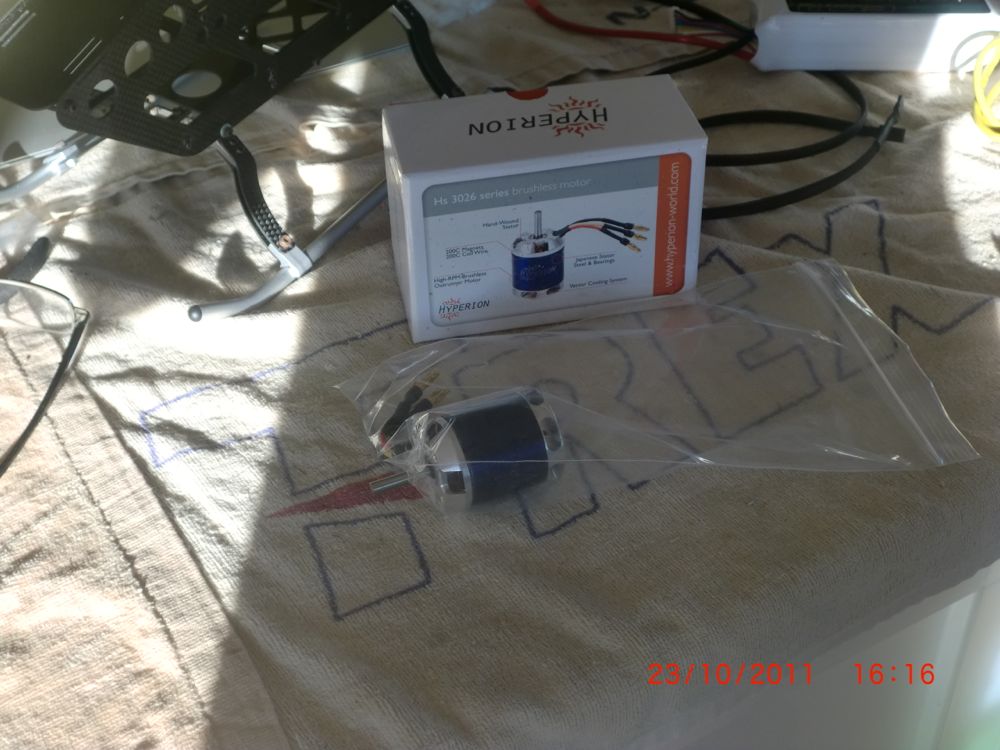

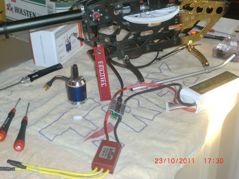

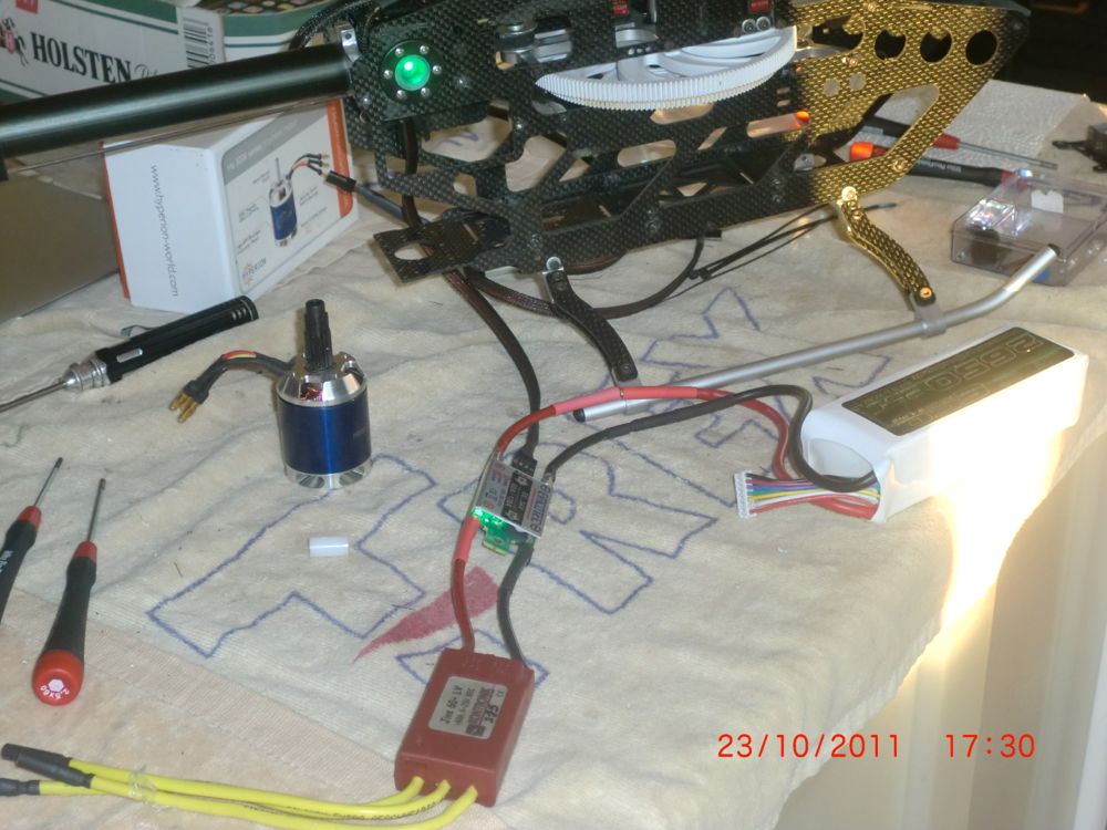

Auf jeden Fall habe ich jetzt endgültig einen Motor, der SHP war ja leider zu breit, es wurde jetzt ein Hyperion HS 3026.
Der Motor ist auf dem Foto durch die Plastiktüte gedrückt, weil ich an der Welle noch eine Fase angebracht habe, in der eine der beiden Madenschrauben des Ritzels sitzt. Die Tüte ist wichtig, damit keine Metallspäne in den Motor gelangen.

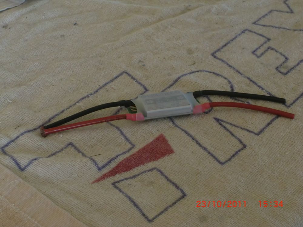

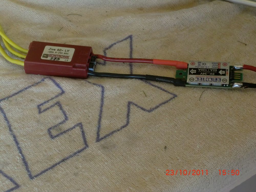

Ich habe noch einige Vorbereitungen für den Antriebsstrang getroffen. Als erstes den SPS genommen:
Ich habe den Schrumpfschlauch und die Kabel zum Regler entfernt, und ihn direkt mit dem Jive verlötet:
Die Kabel zum Akku werde ich auch noch durch etwas längere ersetzen.

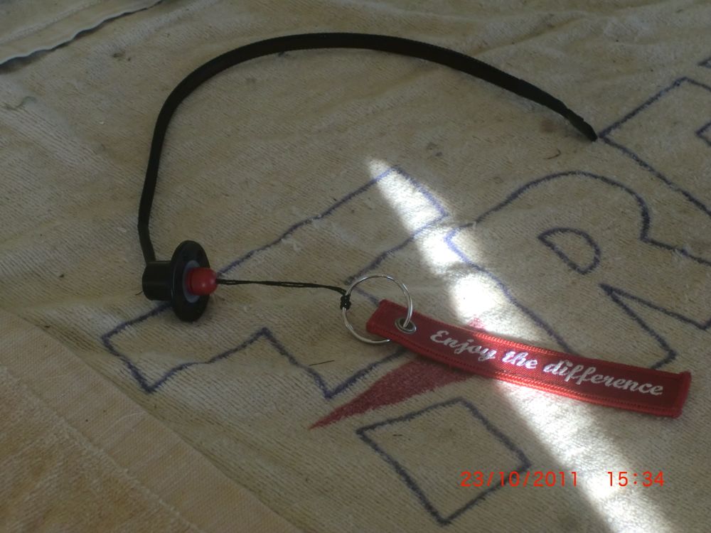

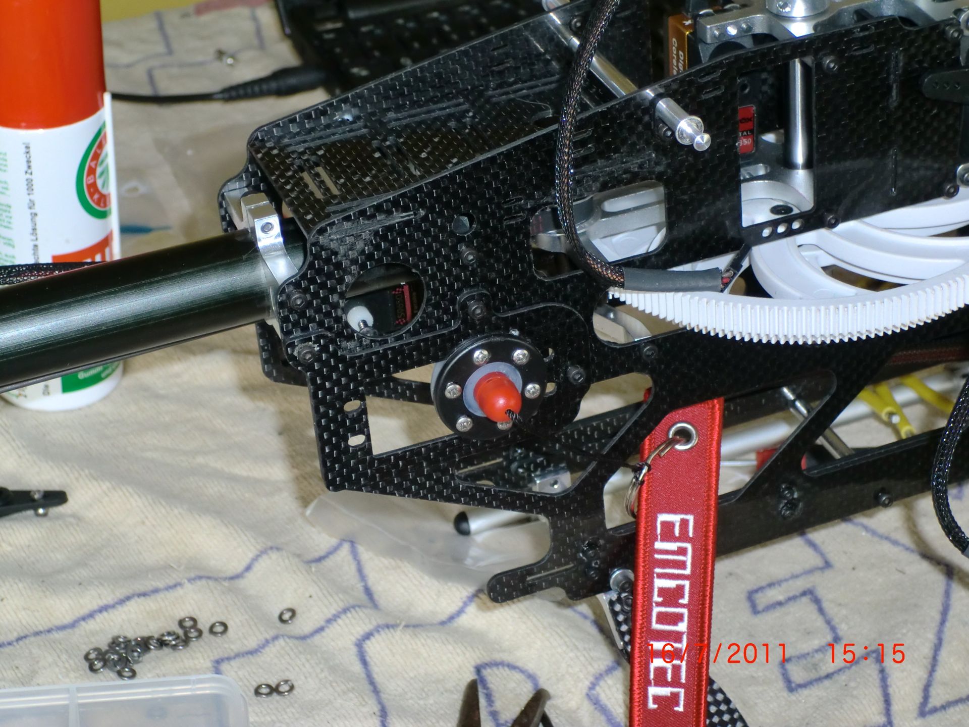

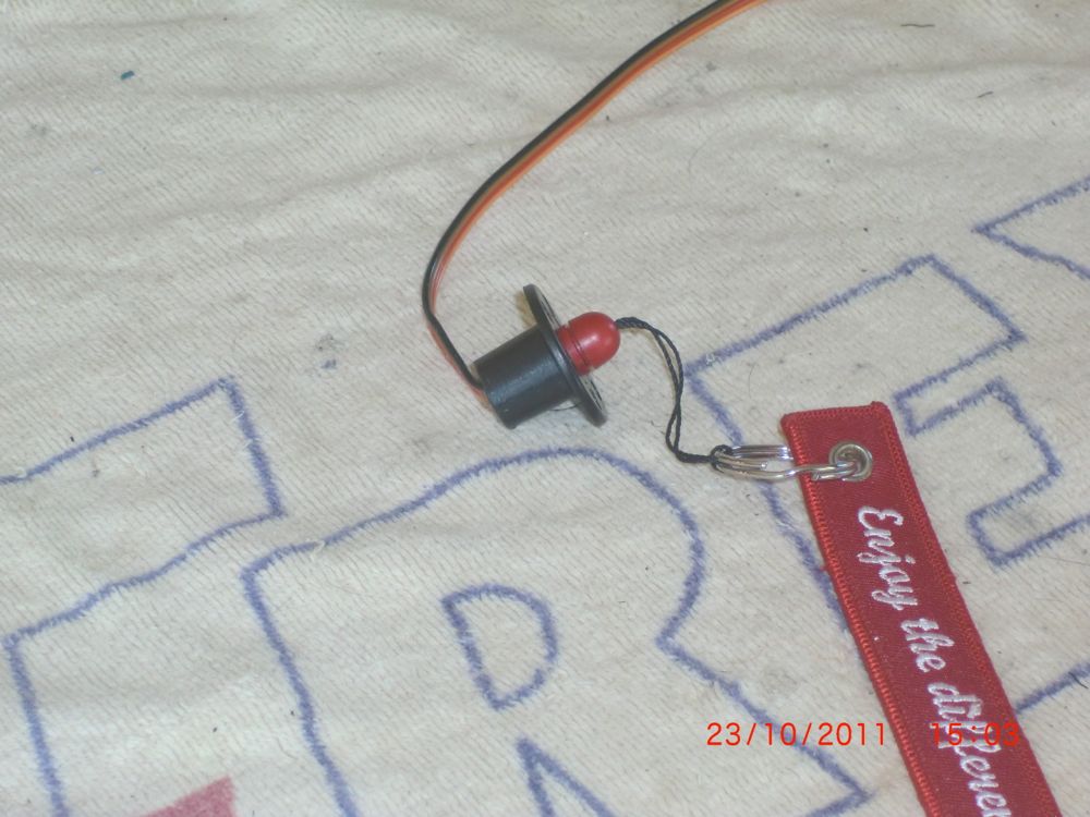

Als nächstes bin ich noch mal etwas zurück gesprungen, es geht um den Geber fürs SPS. Den hatte ich ja in dem nicht benötigtem Heckservoschacht untergebracht. Funktional, aber nicht wirklich schön.
De facto gibt es eine Position am Heli, die erheblich besser dafür geeignet ist, leider passt der Geber von der Bautiefe dort nicht hin. Eine Modifikation des Gebers erschien mit zu heikel, da ich mit Elektronik wenig am Hut habe, und vorher nicht mal wusste, was reed-Kontakte sind. Anders aber Martin (asassin), der in Schmoldow angefangen hat, den Geber zu modifizieren.
Nun sieht er so aus:
Als erstes wieder mit Gewebeschlauch versehen:
und dann dort verbaut, wo er meiner Meinung nach perfekt platziert ist:
Ein kleiner Versuchsaufbau:
Und, funktioniert :)
Übrigens, man muss sich keine Sorgen um die Sicherheit mit dem modifiziertem Geber machen, da dieser die Funktion eines Ausschalters hat, nicht eines Einschalters. Sollte also aus irgendeinem Grund das Signal weg sein, schaltet der SPS durch.

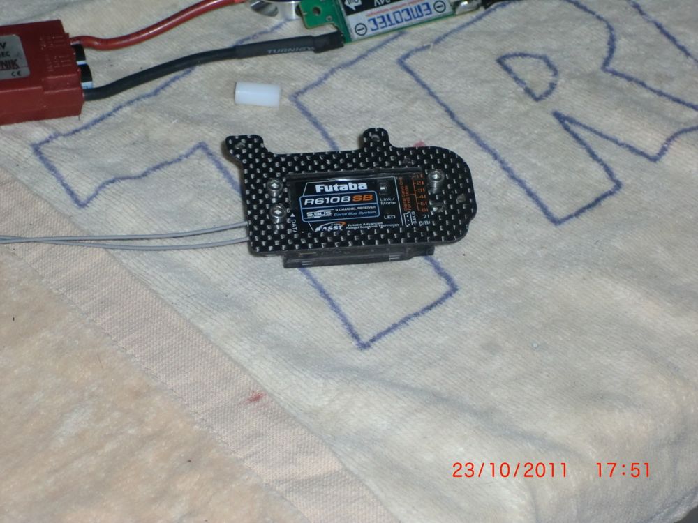

Zu guter Letzt ist nun noch die zweite Heckservohalterung über, diese könnte man gut nutzen, um da den Empfänger unterzubringen:
Ist ne schöne Lösung, ich müsste ein ein etwas längeren Patchkabel für den S-BUS zwischen RX und vStabi machen, und dann sieht das ganze sauber aus.
Ich habe mich aber entschieden, nicht mit dem futaba System weiter zu machen, sondern werde Spektrum oder Orange Satelliten verwenden.
