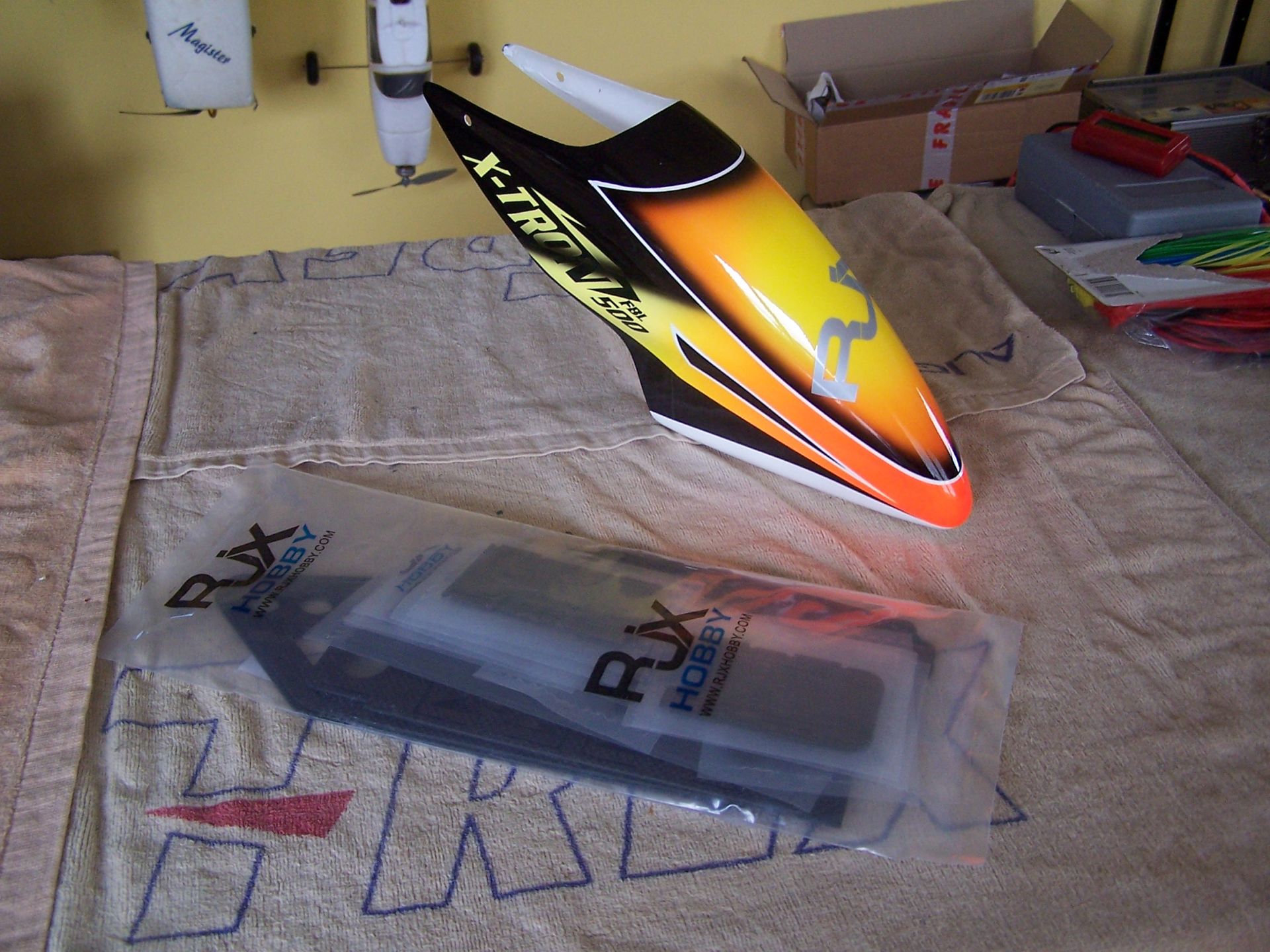

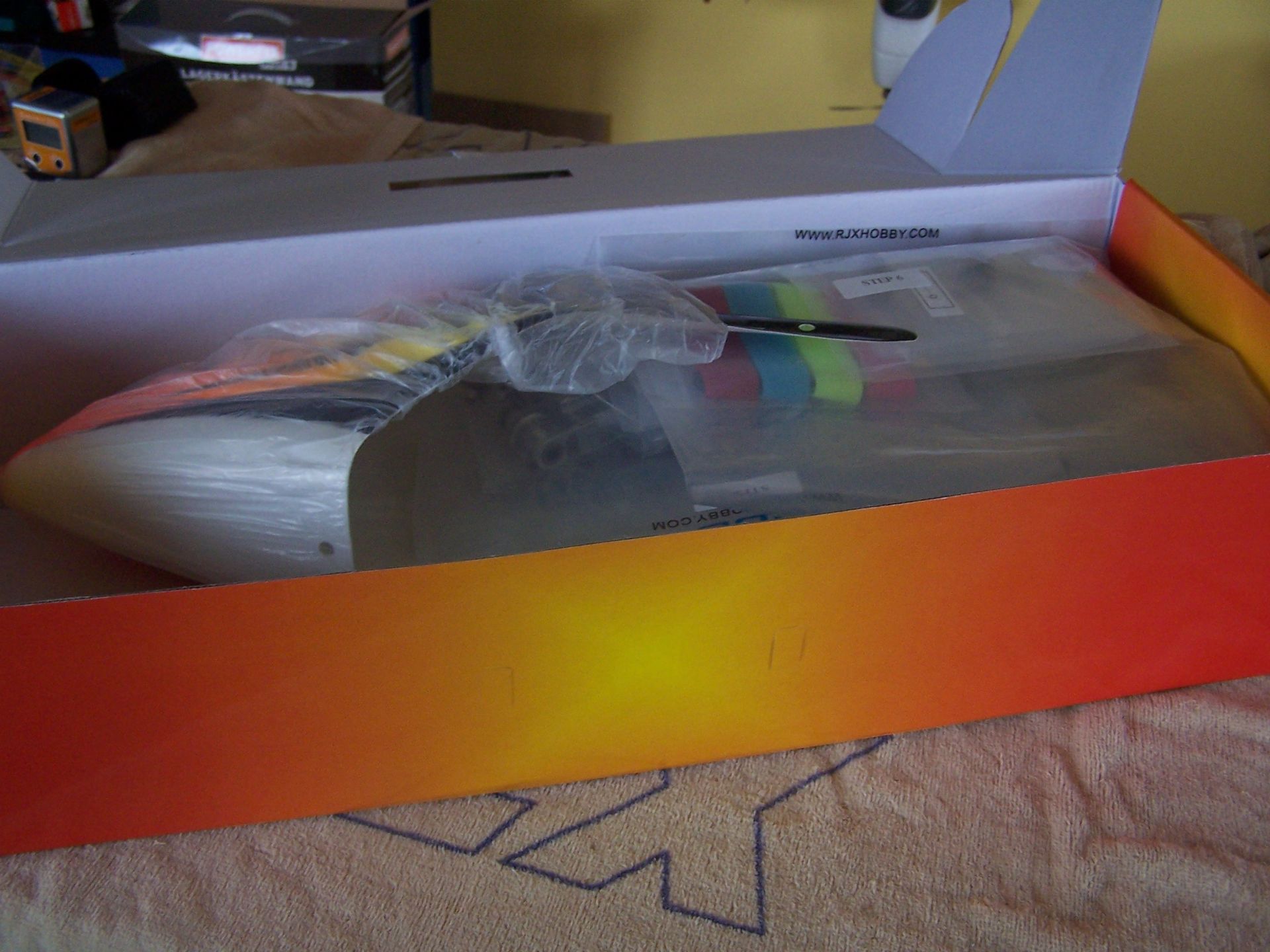

Wie man es auch von anderen, wenn auch leider nicht allen anderen Herstellern her kennt, sind die Baugruppen in einzelnen Beuteln sortiert, was ein Abarbeiten Step by Step erleichtert.
Hiervon ausgenommen sind die CFK-Frästeile, die separat sind, und ein Beutel, der das Heckrohr, die Kufenbügel und den Draht zur Heckanlenkung enthält.
Die Haube ist natürlich auch einzeln verpackt im Karton.

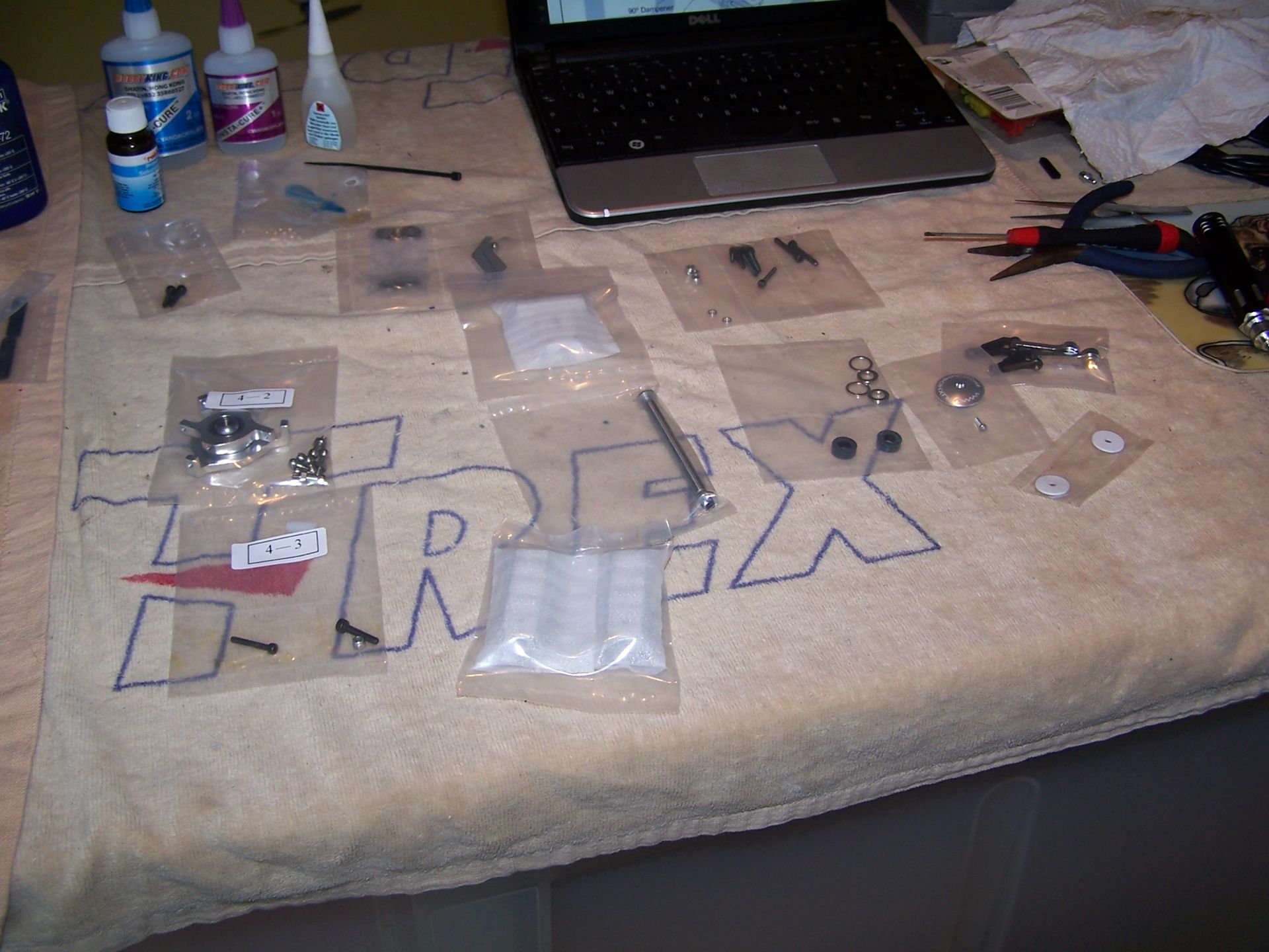

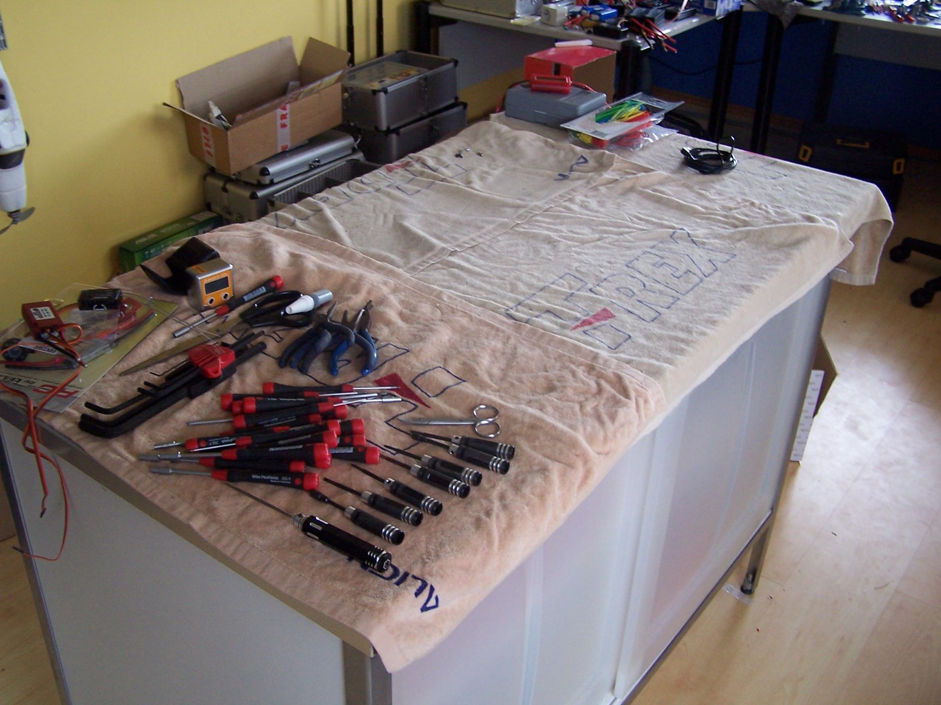

Also mal langsam loslegen. Vor dem Unboxing habe ich den Arbeitsplatz vorbereitet, natürlich mit den obligatorischen Handtüchern, und schon mal einen Haufen Werkzeug bereit gelegt, was genau man benötigt, werde ich zum Ende des Bauberichts noch mal auflisten. Es ist auf jeden Fall deutlich weniger, als auf dem Bild :)
Des weiteren bietet es sich an, einen Rechner in der Nähe zu haben. Erstens kann man so die Anleitung lesen, ohne als Internetausdrucker unnötig Bäume zu verbrauchen, und zweitens braucht man ihn zur Programmierung des vStabi später eh:

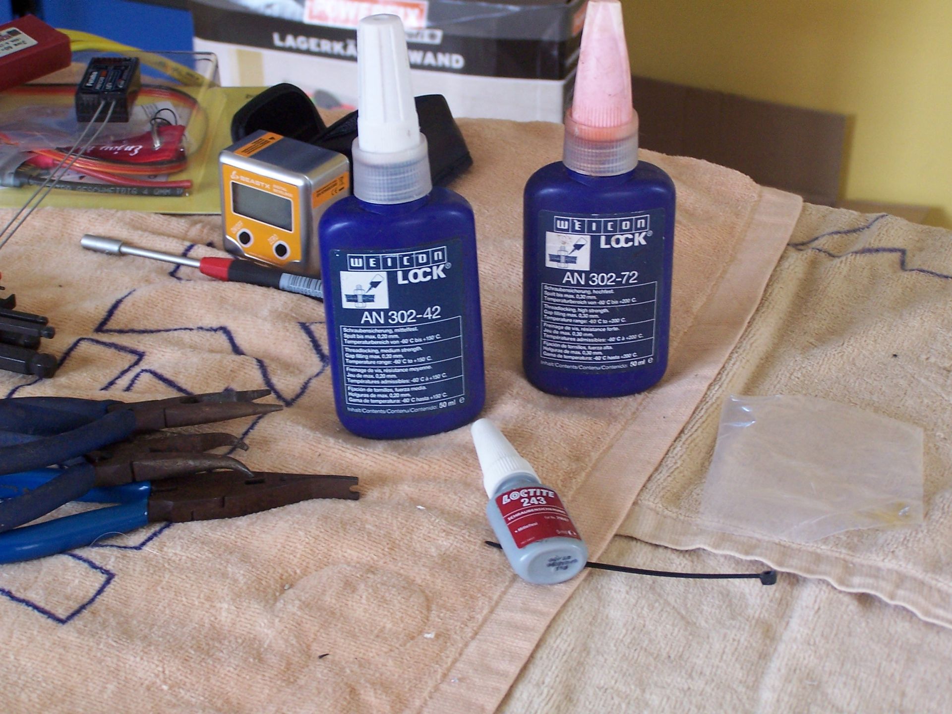

Was man auf jeden Fall auch braucht, ist Schraubensicherung (mittel- und hochfest, wenn nicht explizit angegeben, wird mittel verwendet, im manual ist dieses farblich markiert, mittel ist blau, hochfest ist rot), Marke ist eigentlich egal, ebenso CA (Cyanacrylat => Sekundenkleber)

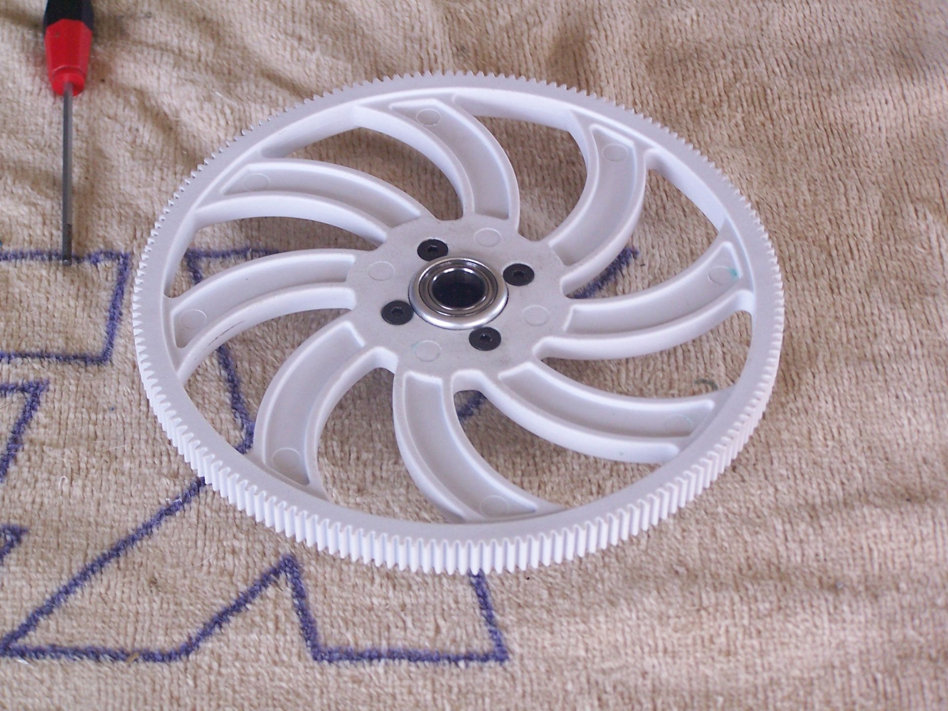

Schritt 1: Hautpgetriebe

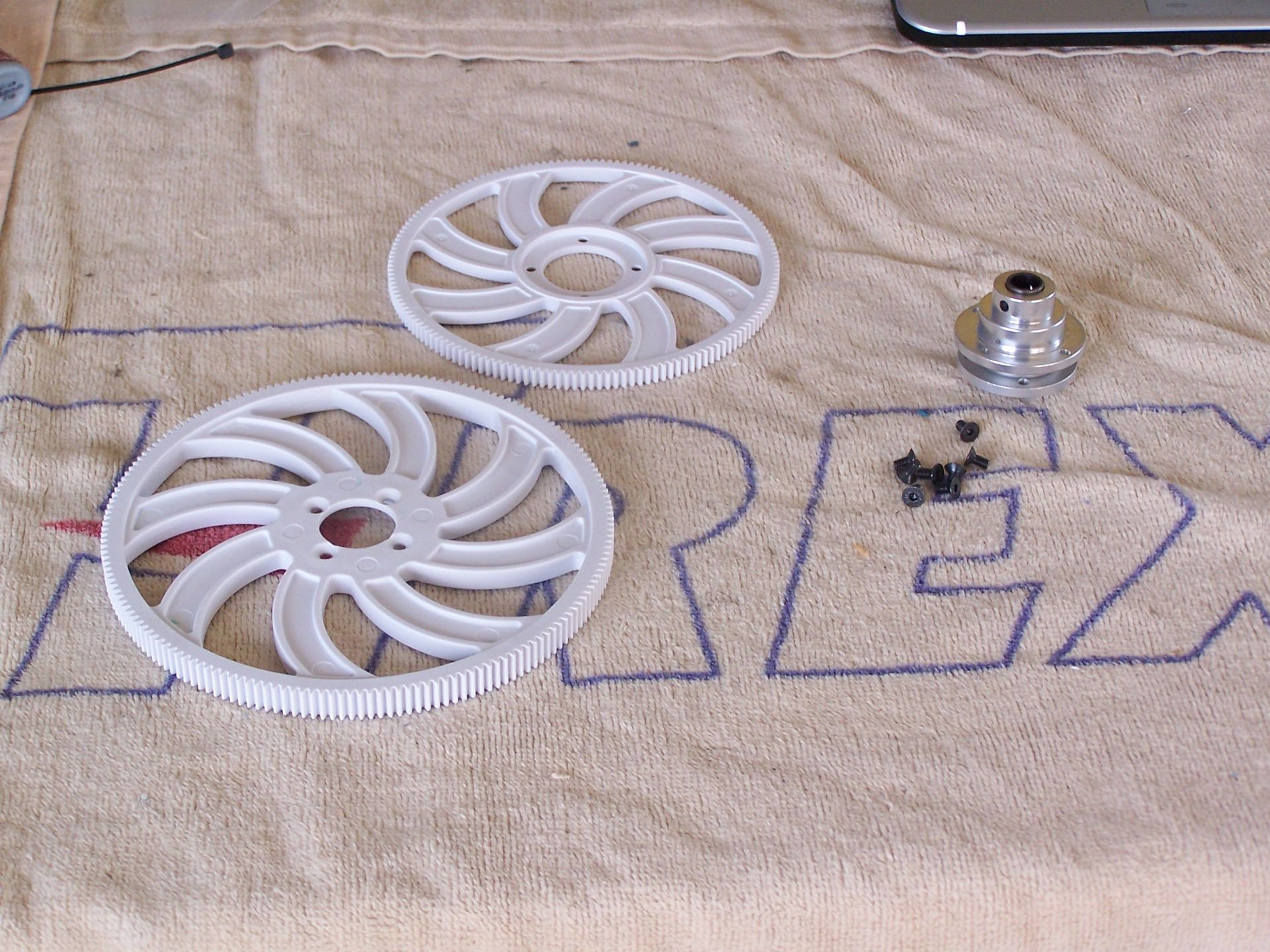

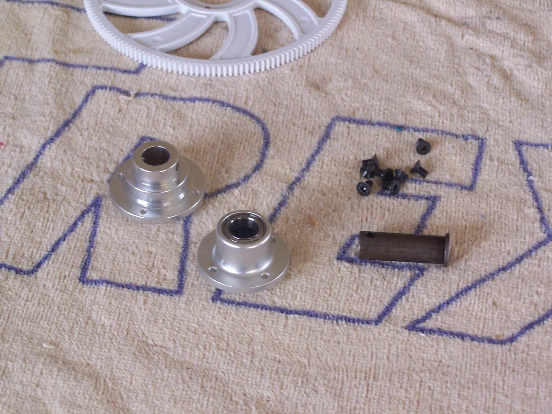

Beutelinhalt:
  • 1x Hauptzahnrad (177 Zähne)
  • 1x Heckzahnrad (155 Zähne)
  • 1x Freilaufhülse
  • 1x Freilauf
  • 1x Heckantriebsnabe
  • 8x M3x6 Senkkopf-Inbusschraube

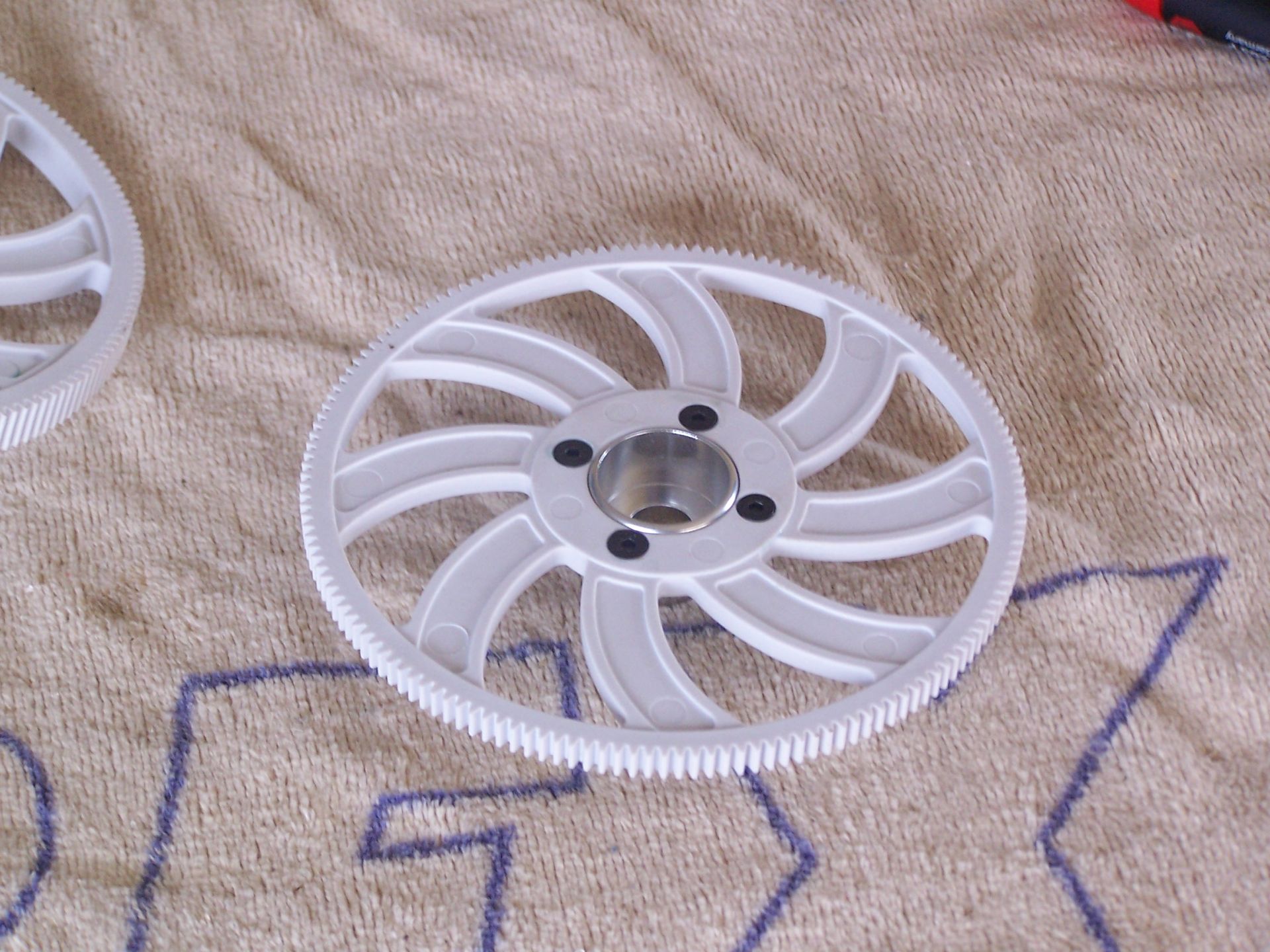

Die Montage ist recht unspektakulär. Hier, wie auch in allen weiteren Schritten, wenn Schrauben in Metall geschraubt werden, mit mittelfester Schraubensicherung arbeiten. Ich habe dafür immer eine "Pfütze" auf einer Plastikfolie, und dippe vorsichtig mit der Spitze der Schraube rein, bevor ich sie dann verschraube.
Das montierte Hauptzahnrad:
Und das Heckzahnrad:
So wird dann beides ineinander gesteckt:
Schritt 1 war also recht schmerzlos :)

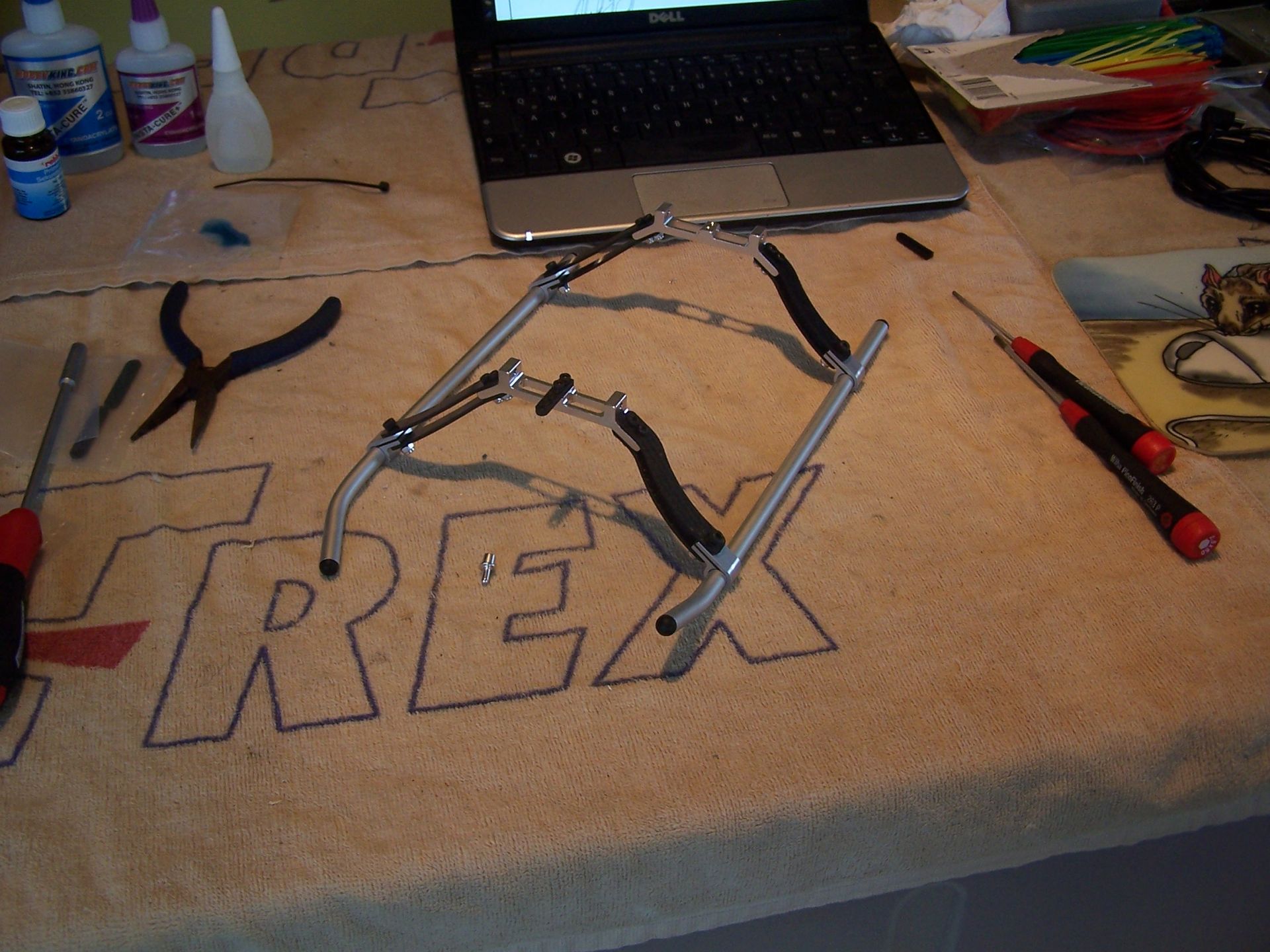

Schritt 2: Landegestell
Beutelinhalt:
  • 2x Landegestellhalterung
  • 8x Landegestellverstrebungen
  • 4x Kufenbügelhalter
  • 2x Kufen
  • 1x untere Haubenbefestigung
  • 1x Distanzstück für Haubenbefestigung (nicht enthalten/benötigt)
  • 1x Bolzen für untere Haubenbefestigung
  • 8x M2,5x10 Inbusschraube
  • 1x M2,5x6 Inbusschraube
  • 2x M2,5x8 Inbusschraube
  • 4x M3x12 Inbusschraube
  • 4x M3 Mutter (selbstsichernd)
  • 8x M2,5 Mutter (selbstsichernd)

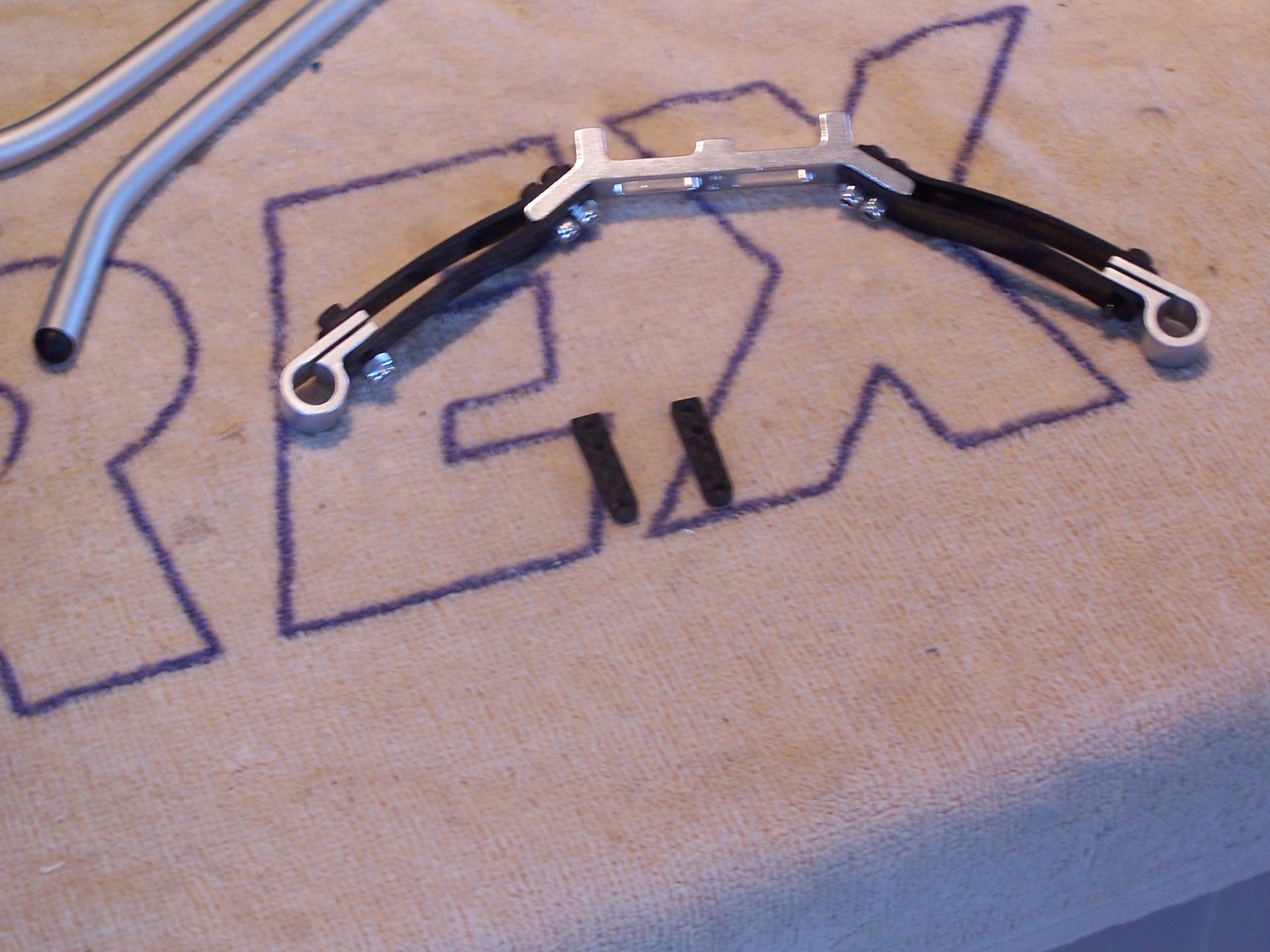

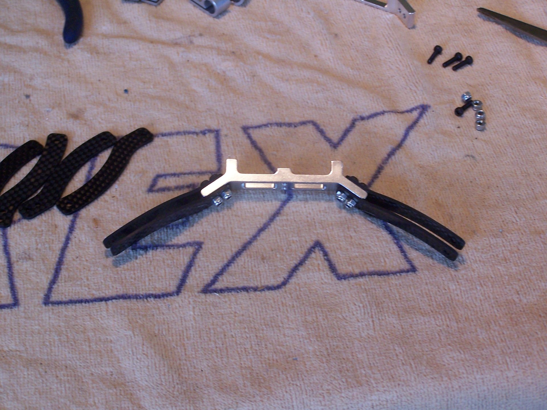

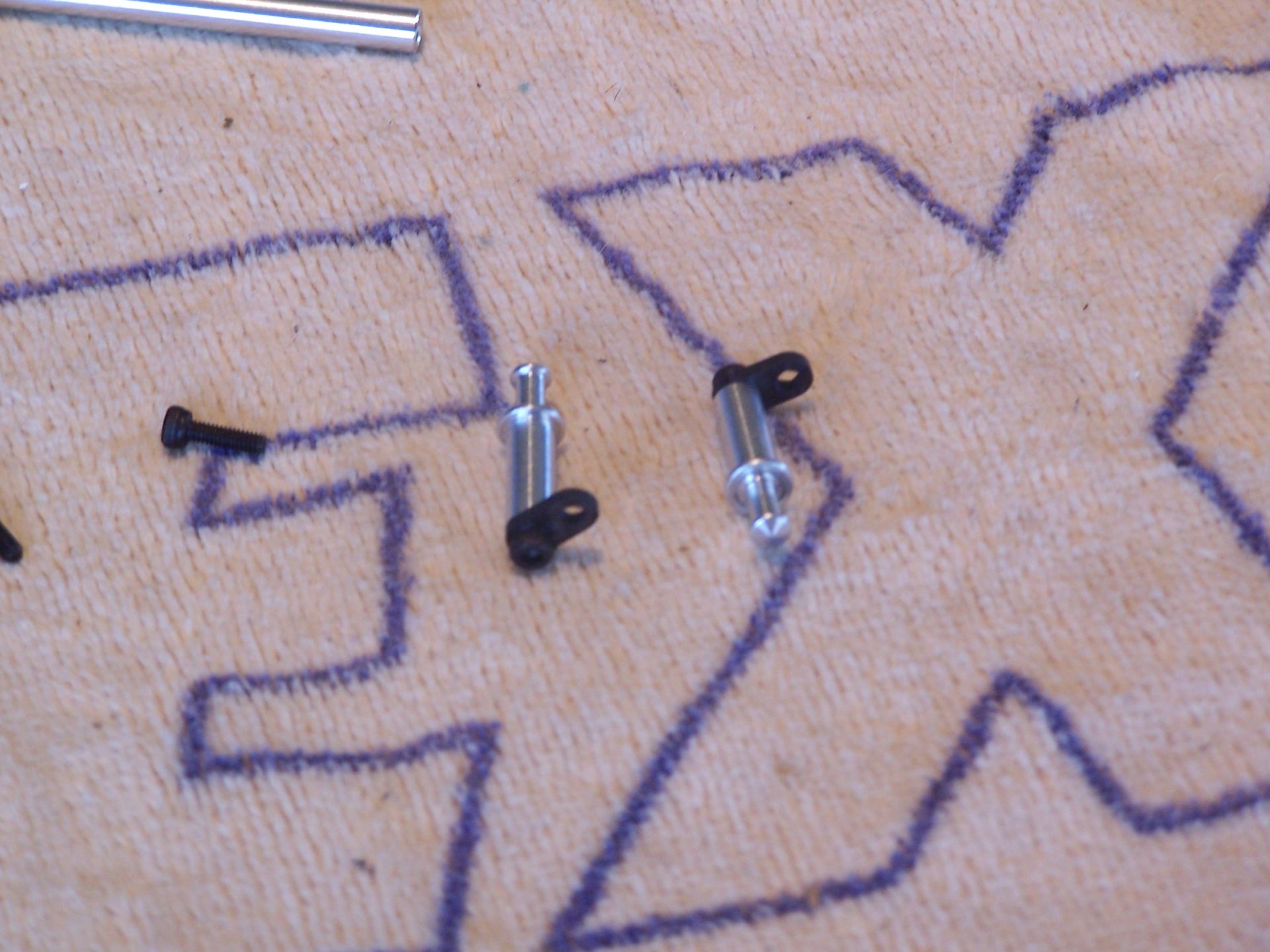

Die Montage ist auch quasi selbsterklärend, dran denken, dass bei selbstsichernden Schrauben _keine_ Schraubensicherung verwendet wird.
Die Haubenbefestigung liegt doppelt bei, das zweite Exemplar kann als Ersatzteil dienen:
So sieht das ganze dan montiert aus. OK, hier noch etwas "traurig", weil ich die Kufenbügelhalter erst festschrauben kann, wenn das Chassis fertig ist, da ich sonst ja nicht die Längen weiss.
Abweichend zur Anleitung liegt die M2,5x6 für den Haubenbolzen diesem Bauabschnitt nicht bei, laut Rücksprache mit Michael finde ich die in Schritt 6.

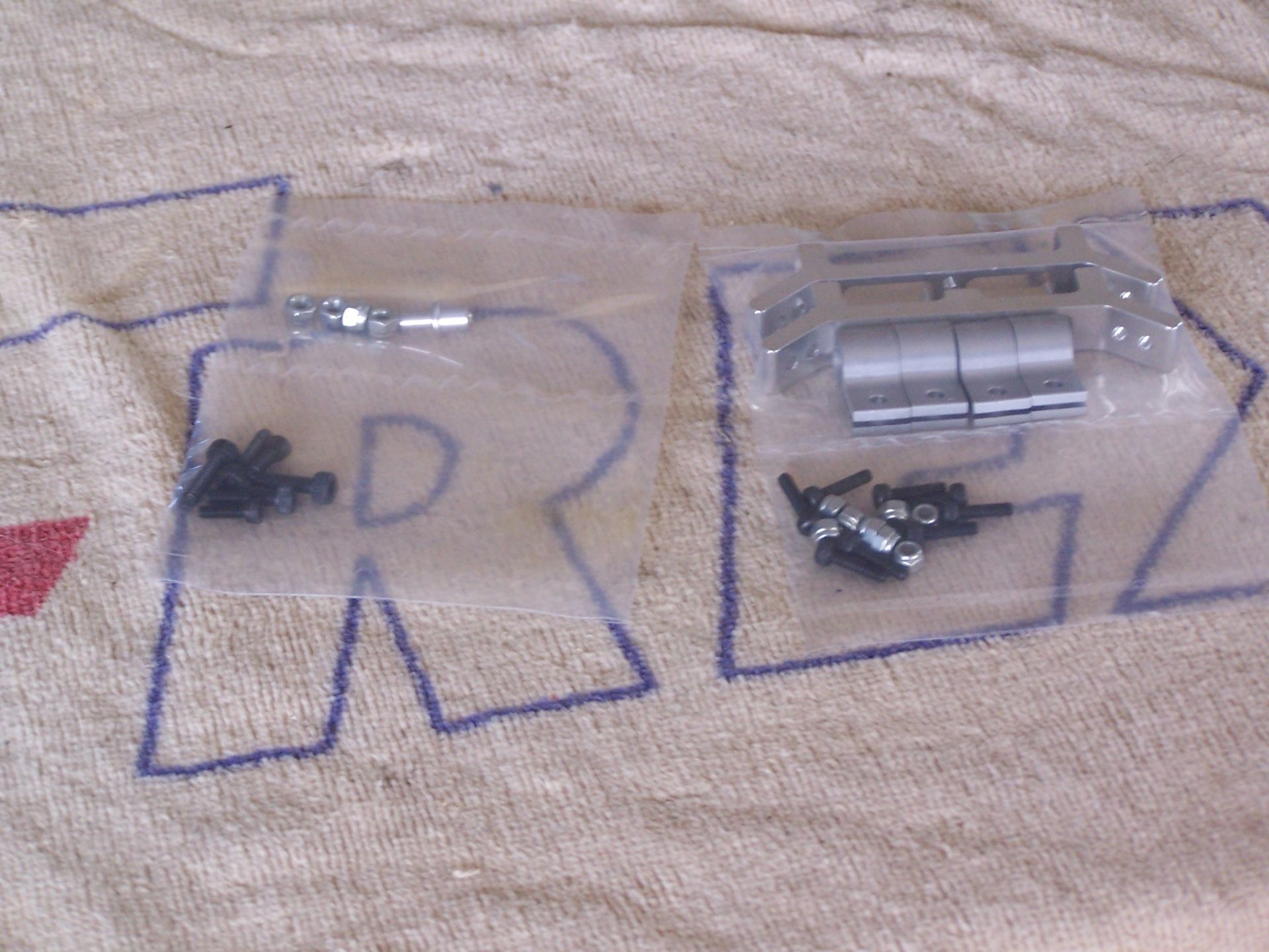

Hier der Beutelinhalt für Schritt 3:

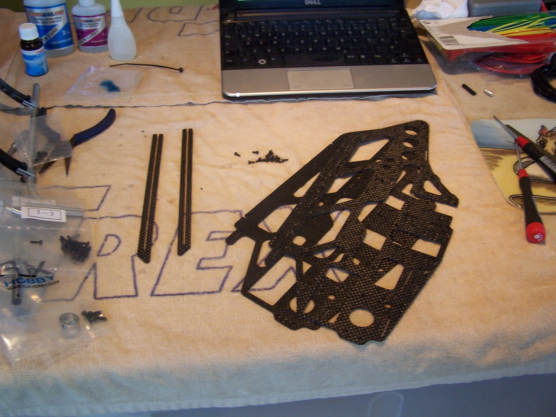

Schritt 3-1: Chassis
Beutelinhalt:

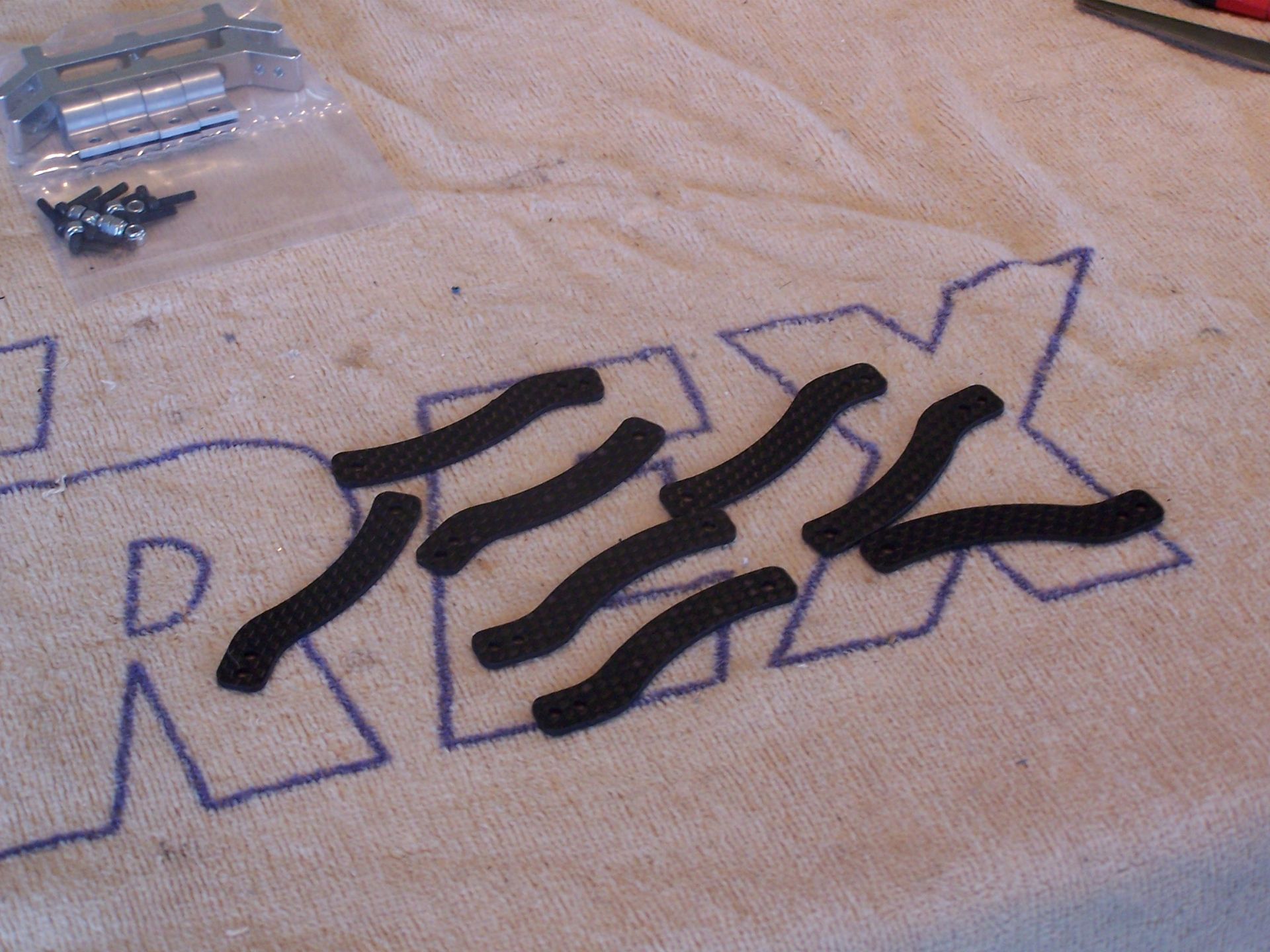

  • 2x Hauptrahmen
  • 2x Führungsschienen für die Akkurutsche
  • 14x M2x5 Inbusbschrauben

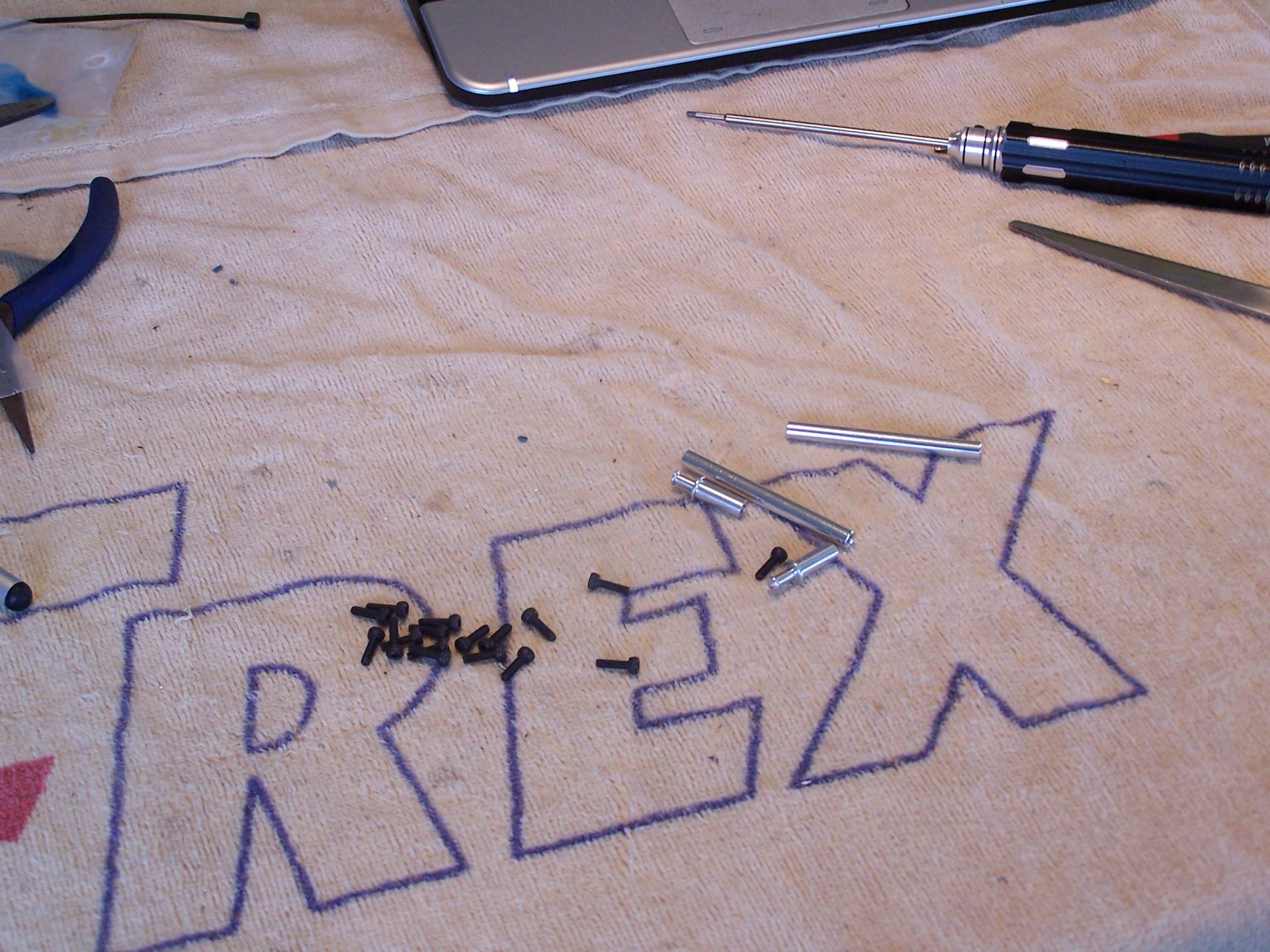

Die Führungsschienen werden mit den Inbusschrauben im Rahmen verschraubt. Diese sitzen recht stramm, sollten aber laut manual trotzdem noch mal mit CA gesichert werden.

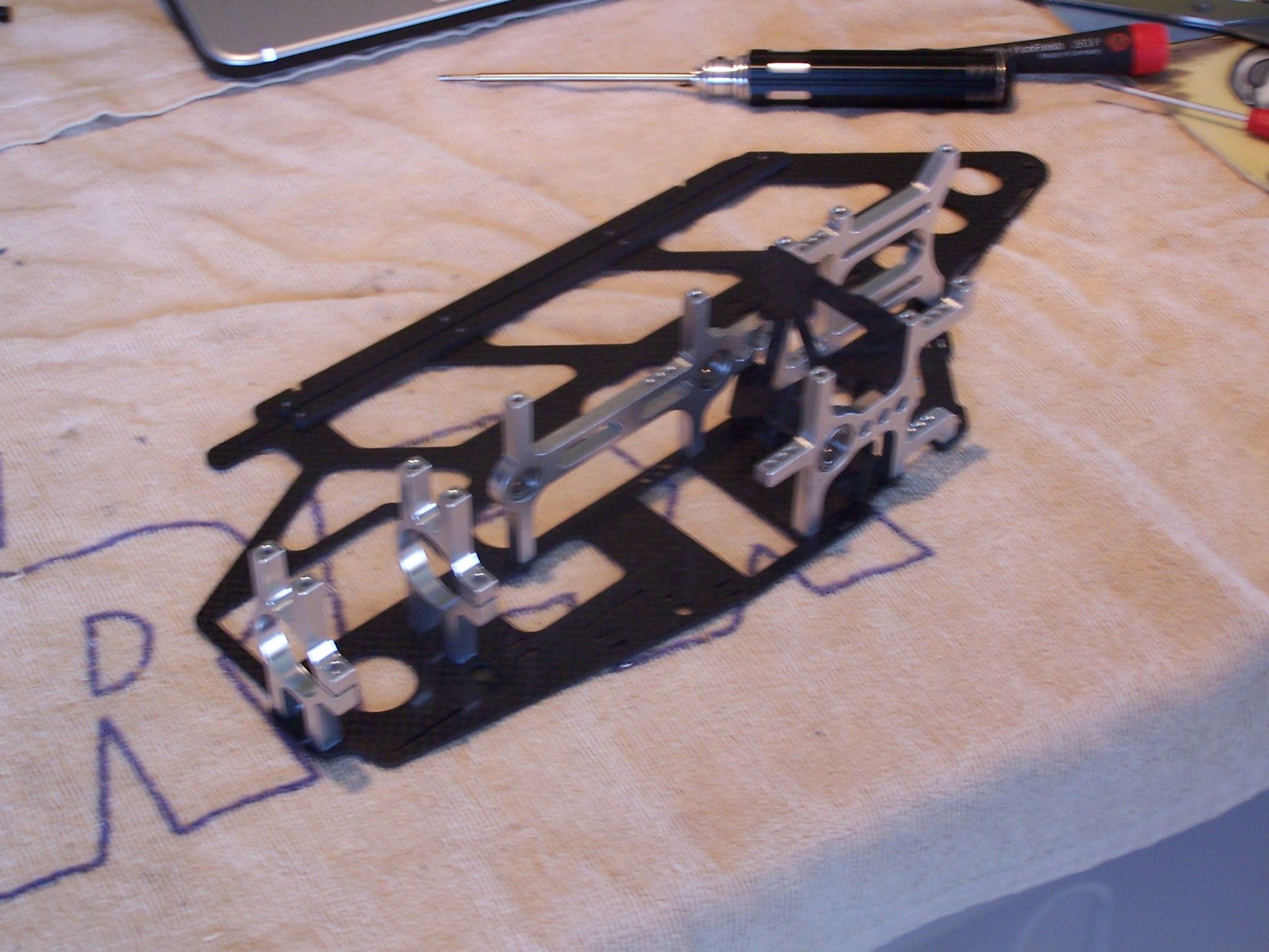

#7 Re: Baubericht X-Tron 500 FBL
Schritt 3-2: Chassis
Beutelinhalt:

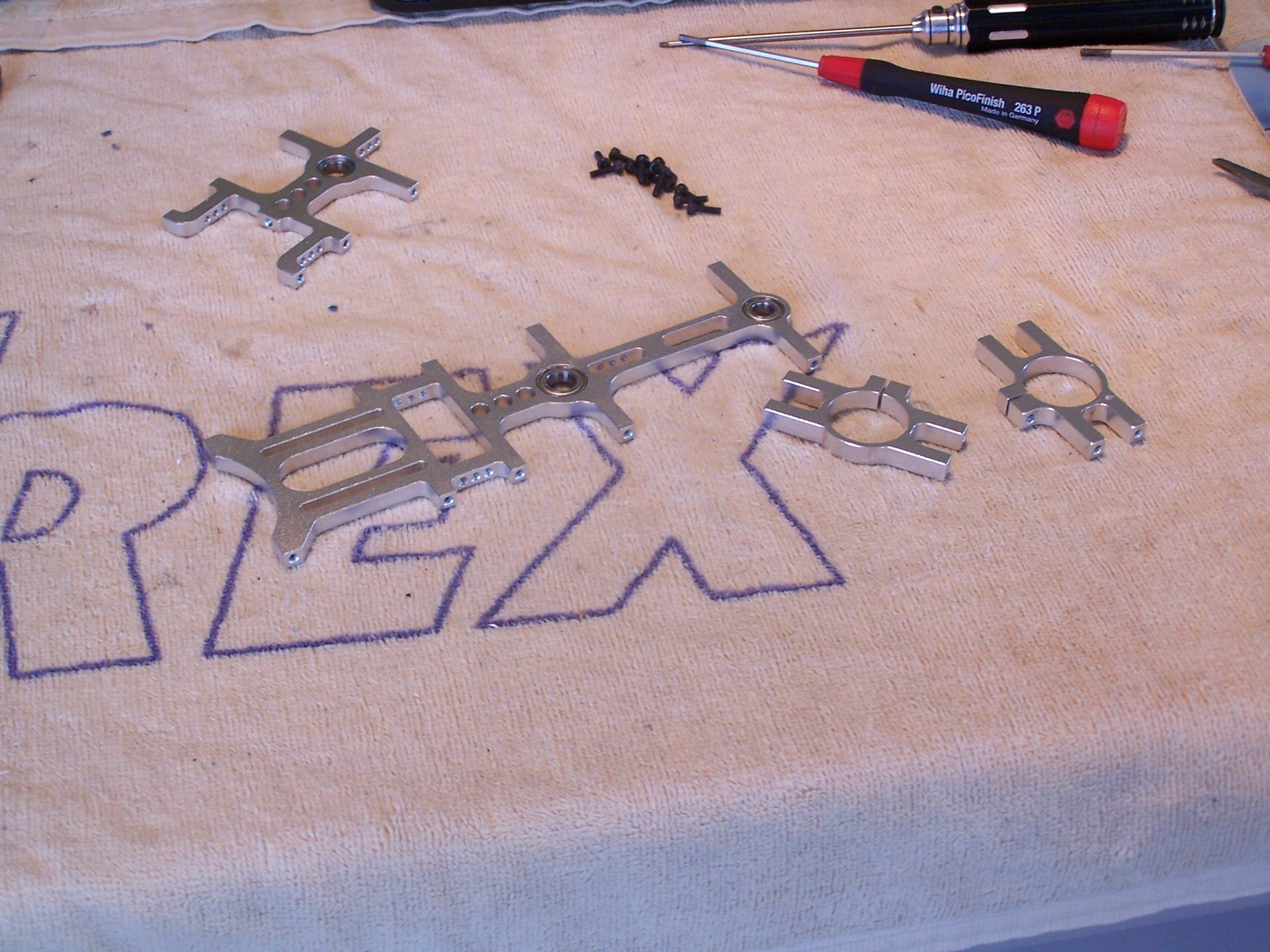

  • 1x oberer Lagerblock
  • 1x unterer Lagerblock
  • 2x Heckrohthalterungen
  • 12x M2,5x8 Inbusbschrauben
  • 1x Rahmenversteifung
Das Bild ist etwas unscharf geworde, sorry, keine Ahnung, was die Cam da fokussiert hat, aber wohl nicht das Chassis.
Die Montage geht auch wieder recht schnell von der Hand.

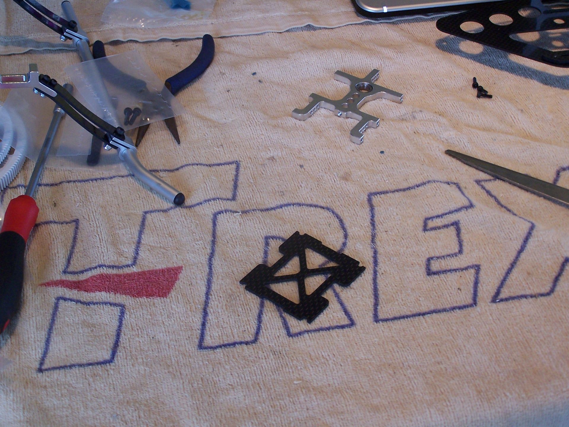

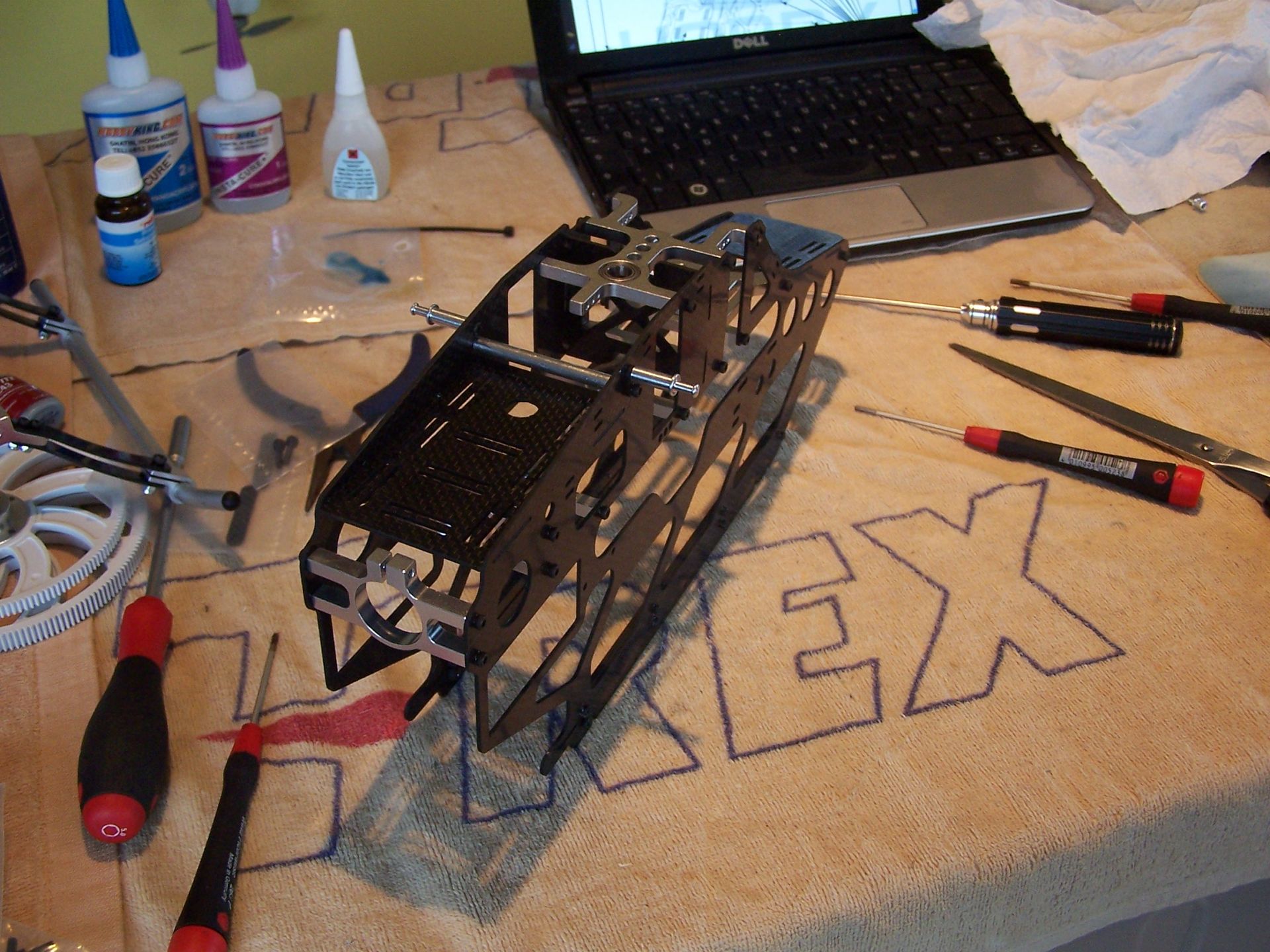

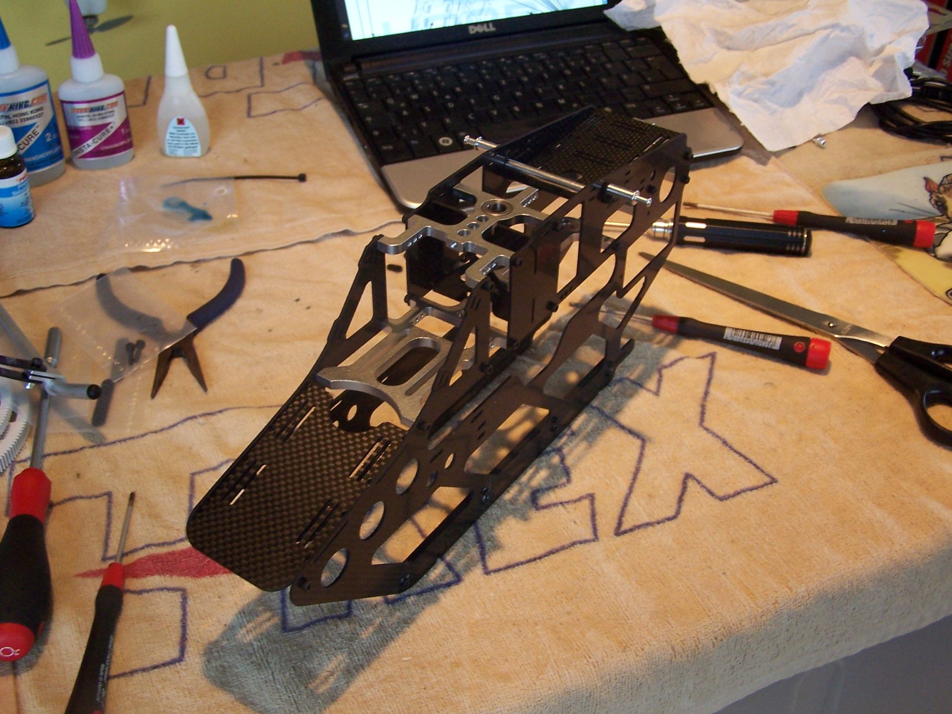

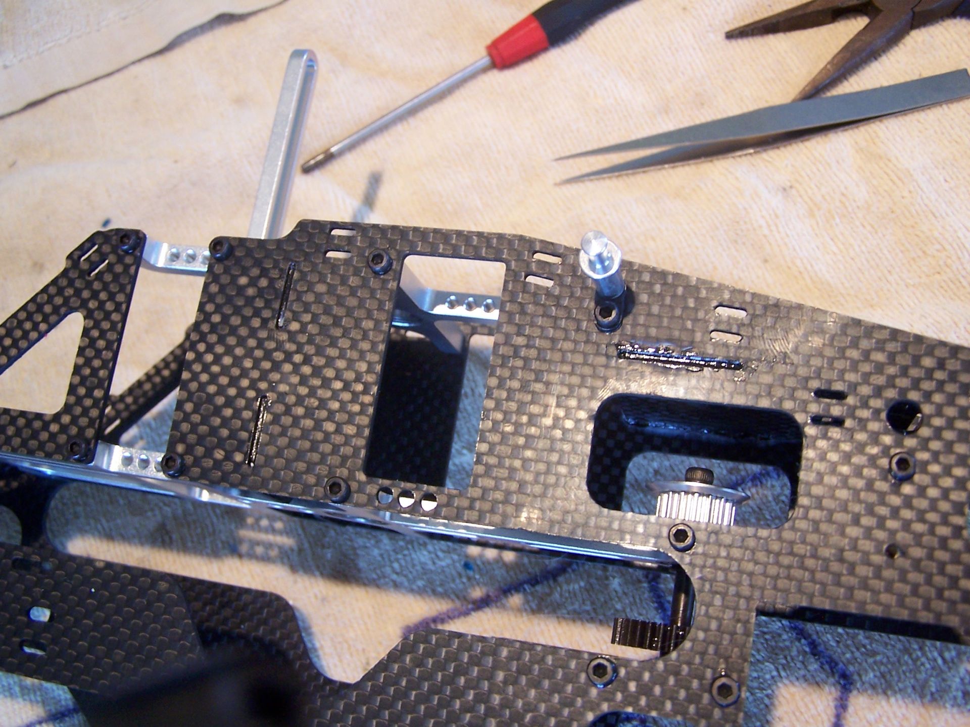

Als erstes wollte ich, wie gewohnt, die Rahmen mit Schmirgelpapier bearbeiten, um die Kabel später zu schützen, und stelle fest, dass diese nicht scharf waren, sondern, ganz im Gegenteil, rundherum schön glatt. Auf Nachfrage bei Frank stellte sich raus, dass diese in der tat schon ab Werk entgratet werden. Finde ich sehr positiv.
Eine weitere Besonderheit, die auch im Handbuch noch nachgepflegt wird, ist dann man beim Einbauen der Heckrohrhalterungen drauf achten muss, dass bei den Bohrungen oben jeweils eine Seite ein Gewinde hat, die andere nicht. Analog zu der weiteren Anleitung muss die Seite mit dem dem Gewinde in Flugrichtung links sein.
Ist dies nicht der Fall, kann man zwar später die Schrauben einschrauben, erzielt aber keine Klemmwirkung. Eigentlich nichts wildes, aber könnte man als Anfänger drüber stolpern.
Auch bei dem unterem Lagerblock muss man auf die Ausrichtung achten, dies wird aber im manual gut dargestellt.
Die Rahmenversteifung muss nicht nachbearbeitet werden, auch wenn es so aussieht, als wären die Klemmungen etwas zu stramm, zieht sich das ganze bei der Endmontage saugend zusammen.

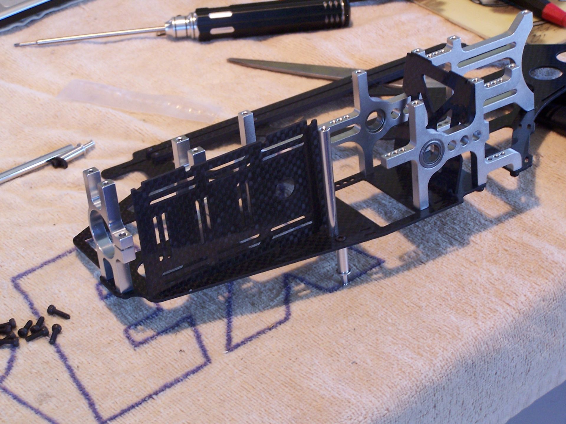

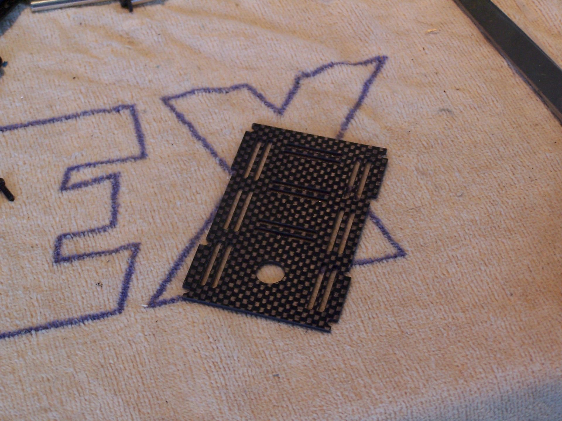

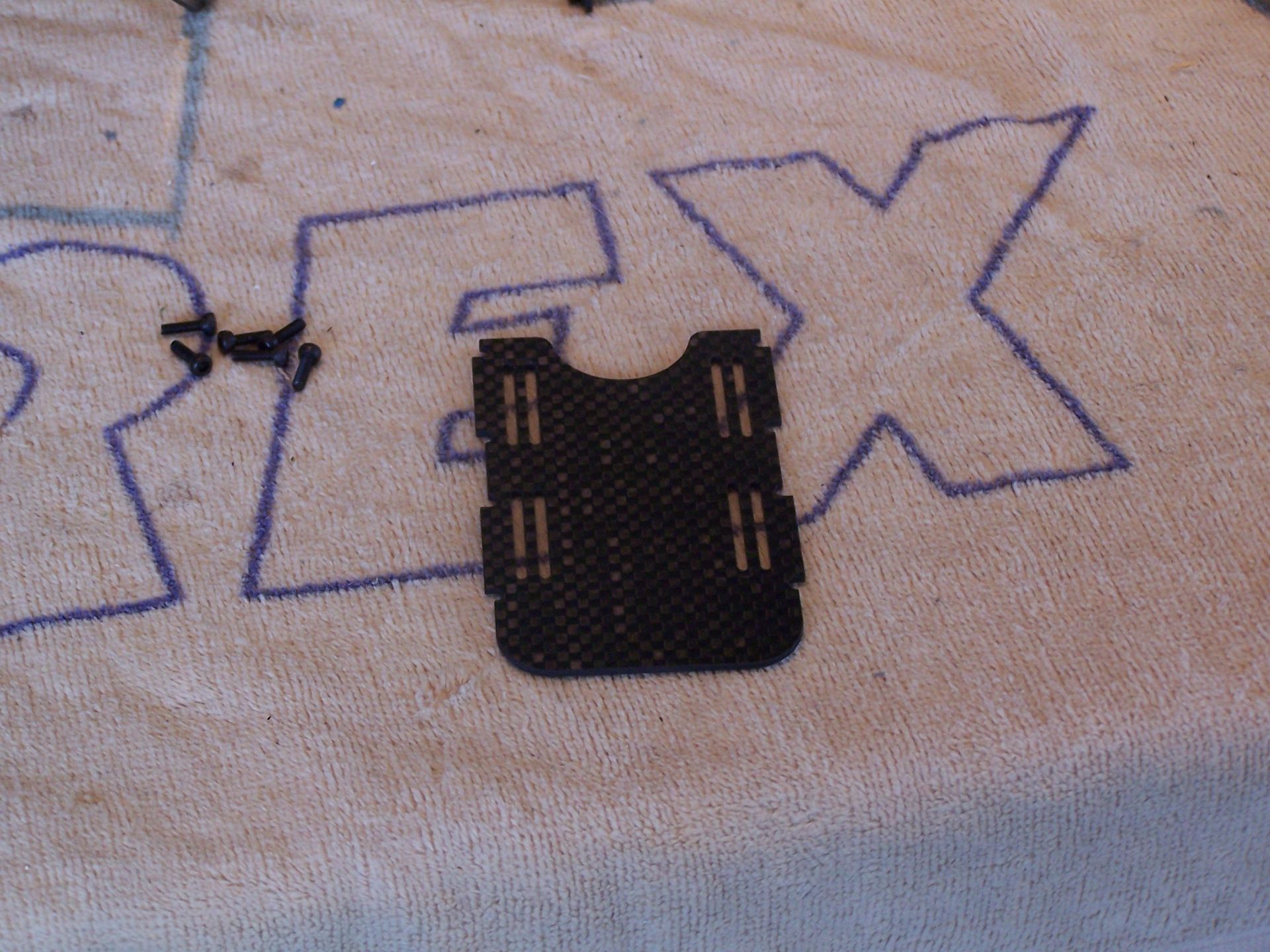

Interessant ist hier, dass die Haubenhalterungen nicht im Chassis verschraubt werden, sondern mit einer kleinen CFK-Platte, die dann ans Chassis kommt, das ganze ist also eine Art Sollbruchstellen, um das Chassis im Falle eines Crahs zu schützen. Gefällt mir gut.
Bei der Platte für Elektronik ist auf die Orientierung zu achten, da sie eine Bohrung enthält, über die man später die Schraube für das Heckritzel erreicht.
Die Platte für den Regler:
Auch hier sitzen die Platten recht stramm, müssen aber nicht bearbeitet werden, etwas kräftig auf die Wände drücken, und sie flutschen in ihre Position.

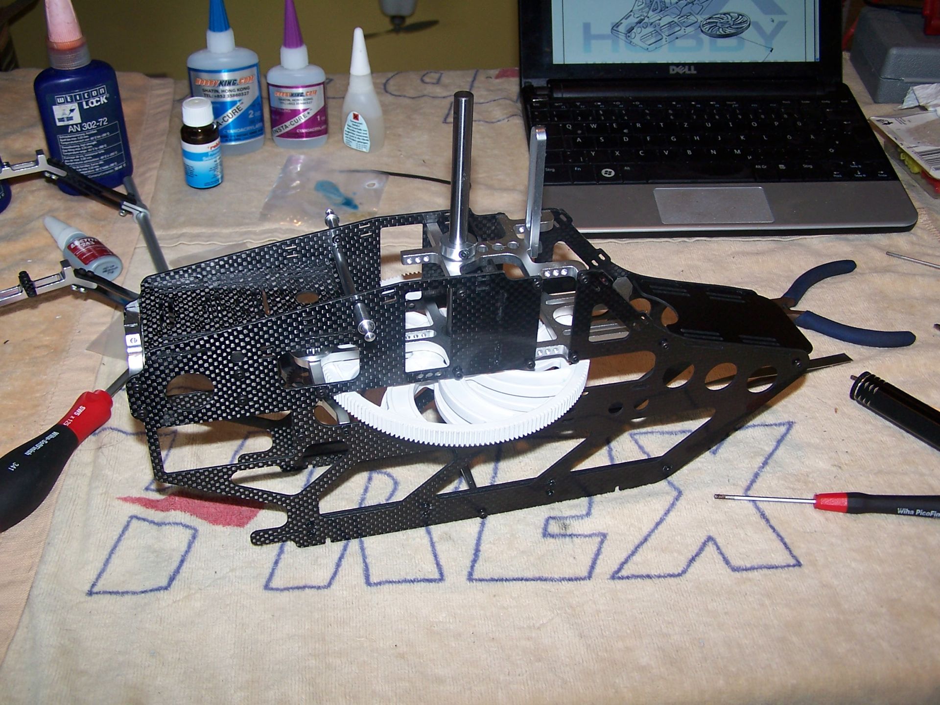

Rückblickend betrachtet wäre es IMHO sinnvoll, das Nickservo und das Heckritzel zu montieren, bevor beide Chassishälften verbunden werden.
Ich bin aber beim Aufbau den Stufen aus dem manual gefolgt, geht auch.

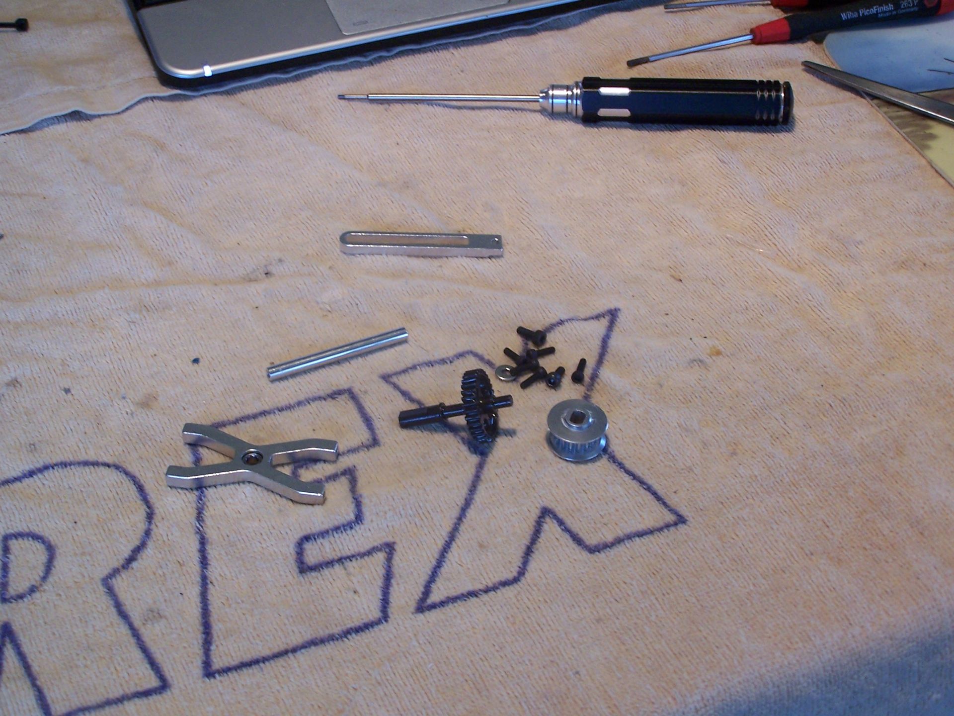

Es war ein wenig frickelig, das Riemenrad aufzufädeln und die Schraube einzusetzen, wäre leichter gewesen, wenn man das vorher gemacht hätte.

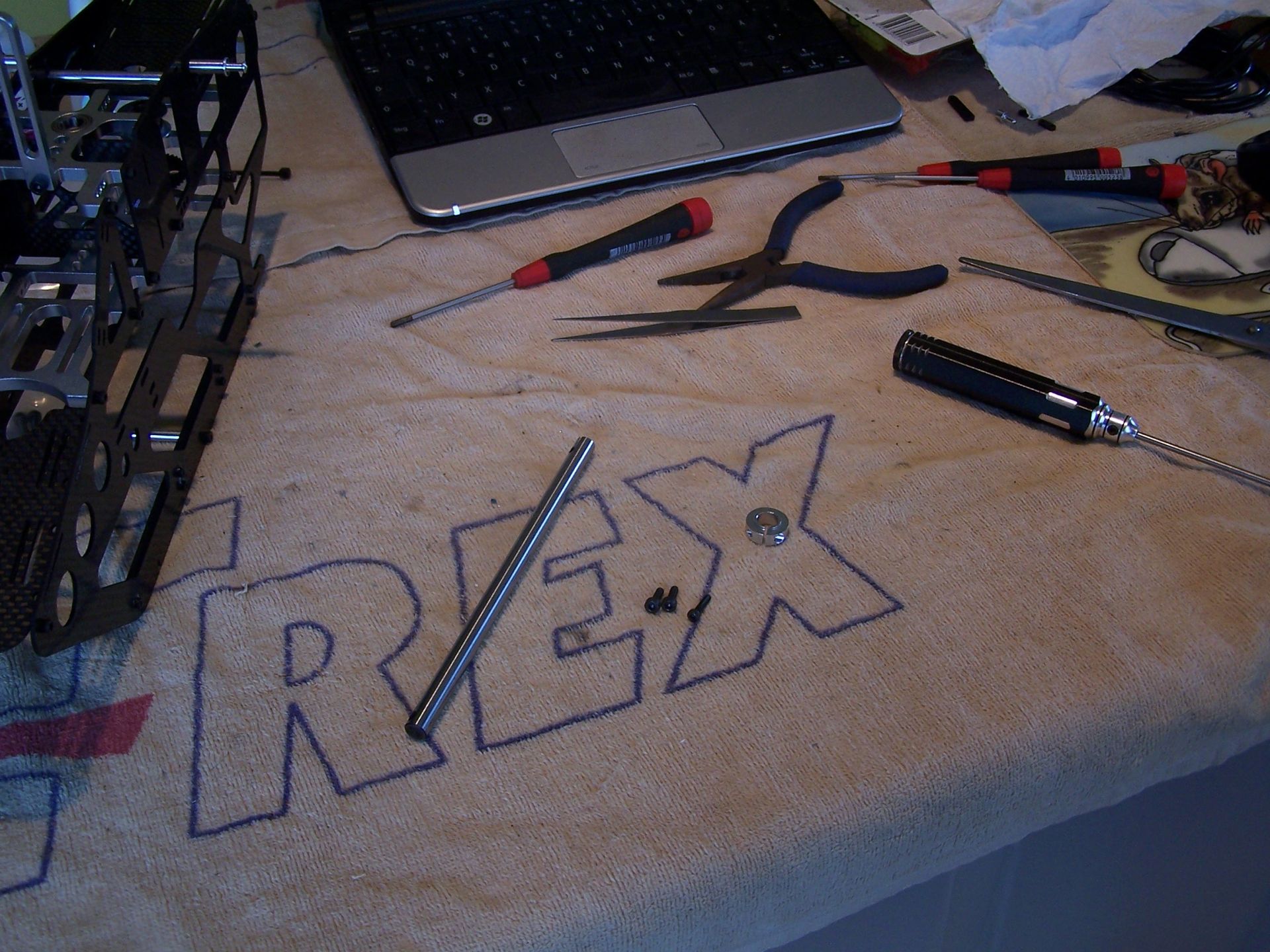

Die Montage des Hauptzahnrads erfolgt erstaunlich unkompliziert. Einfach die beiden M3 Schrauben rein, und fertig.
Ich habe schon Helis, da war es eine abenteuerliche Lösung mit Sprengringen, dagegen ist das extrem wartungsfreundlich.

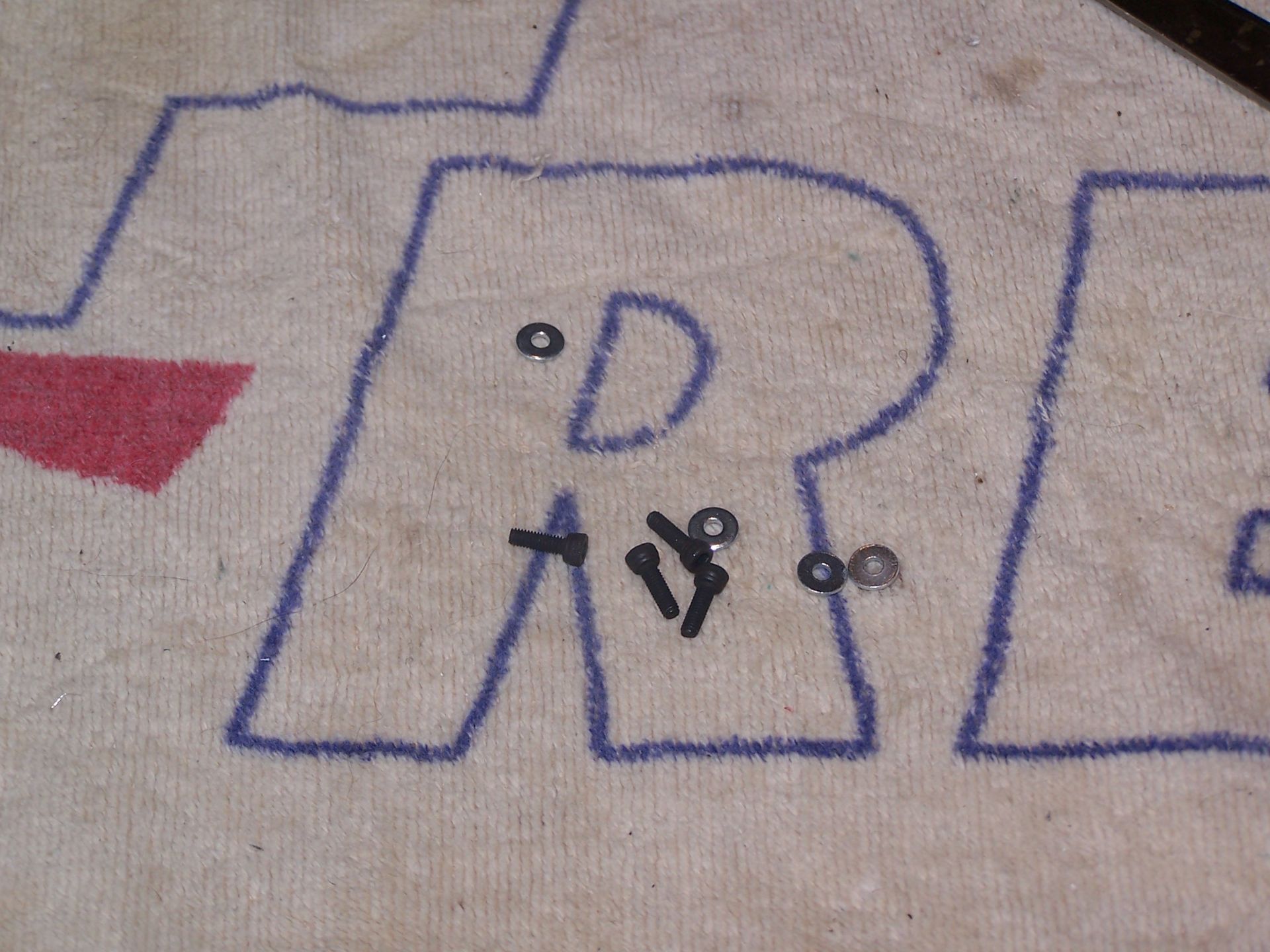

  • 4x M2,5x8 Inbusschraube
  • 4x Unterlegscheibe 2,6x7x1
In diesem Schritt wird das Landegestell mit dem Chassis verschraubt. Hier wird keine Schraubensicherung verwendet, das ist quasi wieder eine Art Sollbruchstelle im Falle eines Chrashes.

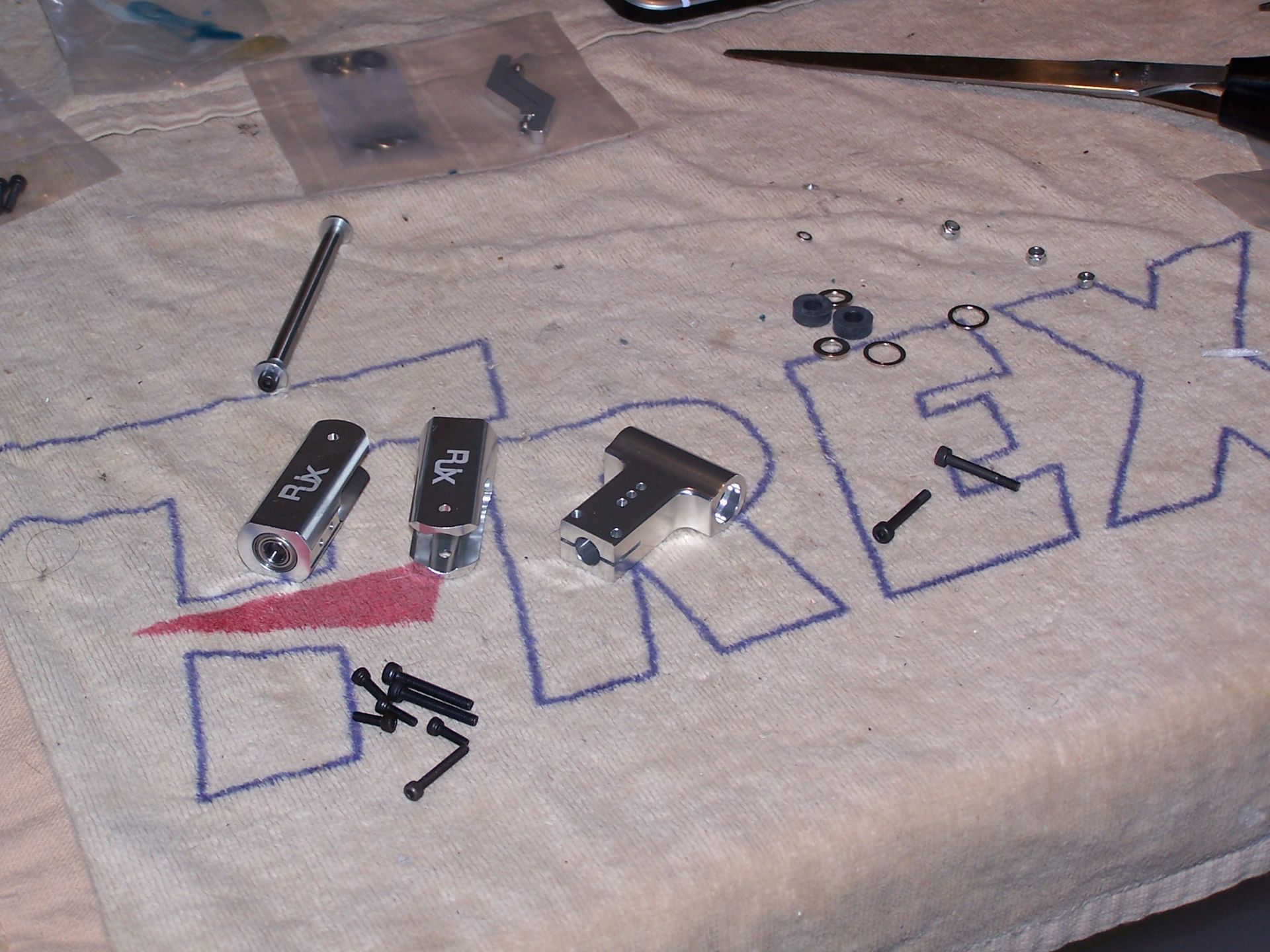

Beutelinhalt:
  • 1x Zentralstück
  • 1x Blattlagerwelle
  • 2x Blatthalter
  • 2x Pitcharm
  • 2x 90° Dämpfungsgummis
  • 2x Distanzring
  • 2x Drucklager
  • 2x Druckscheibe
  • 2x Taumelscheibenmitnehmer
  • 2x M3x10 Inbusschraube
  • 1x M2x8 Inbusschraube
  • 2x M3x20 Inbusschraube
  • 2x Unterlegscheibe 3x5x1

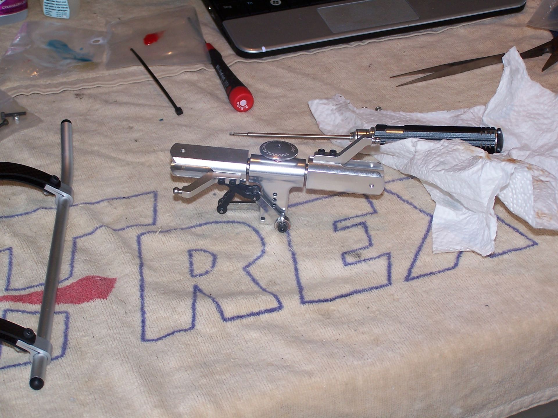

Das ist mittlerweile mein dritter RJX Kopf, den ich montiere.
Im Gensatz zu dem "Nachrüst" 500er Kopf ist dieser nicht mehr schwarz, sondern silbern poliert, und mit Firmenlogo versehen, und der Bremsteller ist kleiner.
Anders als beim 50er Kopf sind die Blatthalter hier entgratet, beim 50er Kopf habe ich mir aus Dummheit blutige Finger geholt, weil ich nicht damit gerechnet habe, dass die so höllisch scharf sind.
Neu ist auch, dass die Dämpfungsgummis nun "eckig" und nicht mehr rund sind.
Ein Problem gab es mit der Rotorkopfbremse, hier ist sie zwar auf dem Kopf drauf, aber nicht fest.
Bei dem Bausatz (der noch nicht 100% dem Serienzustand entsprach, offizielle Auslieferung erst ab nächster Woche) war als Schraube eine m2x8 vorgesehen, da standen dann gerade mal 2-3 mm Material auf der Rotorkopfbremse raus.
Nach Rücksprache mit Frank ist das in den Serienbaukästen wohl behoben, und es wird M2x10 ausgeliefert. ich habe mir einfach eine M2 aus Fundus geschnappt, und gut ist. Also kein wirkliches Problem, ausser, man hat keine Schraubensammlung. Und selbst, der hat keine essentielle Funktion, zur Not den Erstflug ohne machen :)
Bei der Montage ist ansonsten nicht viel zu beachten, einfach anhand der Explosionszeichnug auffädeln, und gut ist.
Wichtig ist, wie bei jedem Drucklager, dass die Lagerschale mit dem größeren Innendurchmesser immer innen sitzt, und die mit dem kleineren Innendurchmesser aussen.
Mit dem Auge ist der Unterschied kaum zu erkennen, aber man kann einfach die Schalen aus die Welle stecken, und hin und herkippeln, dann merkt man sehr deutlich, welche die Große ist, weil man erheblich mehr kippeln kann.

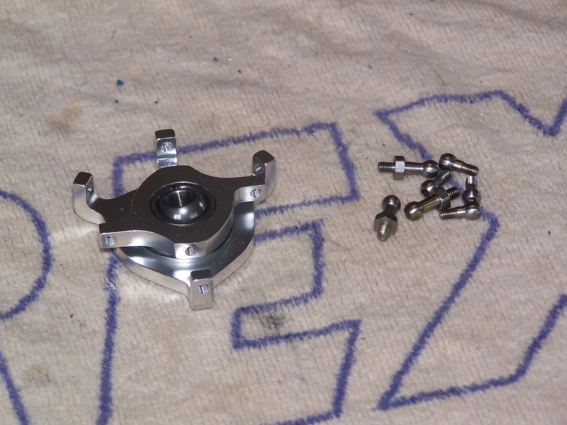

Beutelinhalt:
  • 1x Taumelscheibe
  • 3x Kugelkopf, 9mm lang
  • 4x Kugelkopf, 4mm lang

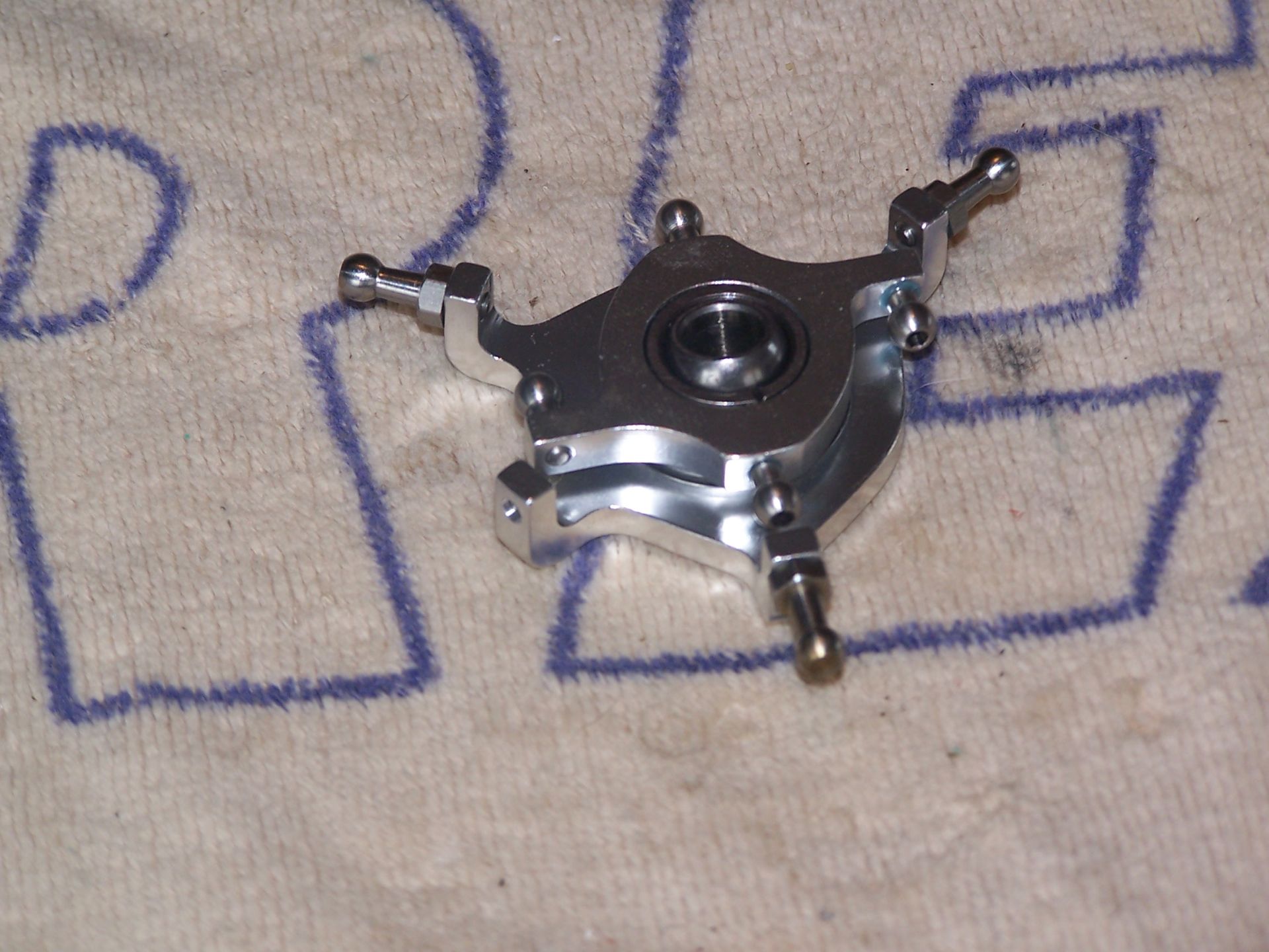

Die Taumelscheibe wird vormontiert geliefert, es bleibt nur noch, die 7 Kugelköpfe zu Verschrauben.
