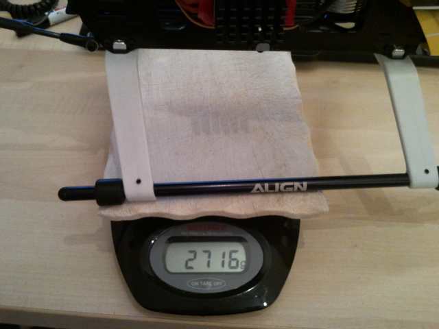

ich wollte mal wieder über den aktuellen Status berichten:
1. Pyro 600-12 *** -100 Gramm --> Aktuell noch zu teuer
2. CFK-Landegestell *** -54 Gramm --> Auf der Messe angesehen, aber > 70 Euro, da schaue ich nochmal
3. Mikado Plastikblatthalter *** ca. -50 Gramm --> größer 100 Euro - Bin noch auf der Suche nach einem gebraucheten Satz
4. Riemen Heckantrieb mit CFK-Rohr *** ca. -100 Gramm --> habe ich schon drin. ProCarbon-Rohr, gleich mit Stretch auf 600. Deutlich leichter als das Alu+Starrantrieb+Alu-Heck. Jetzt kippt er auch nicht mehr nach hinten, ohne Lipo und Blätter im Blatthalter. Ob er jetzt deutlich leiser ist sehe ich am WE
5. dadurch 4000er Lipos *** -180 Gramm --> Habe ich auch schon hier liegen, Sogar 3700er :D
6. Jazz 80-16-18 statt BL70G *** -13 Gramm --> Habe ich schon drin
7. HeRo-Kunststoffblatthalter *** -10 Gramm --> Kommt auch noch, je nach SP-Lage
8. R6107SP, 4 Kabel weiniger, Kein Ferritring *** -30 Gramm --> Ich auch schon verbaut 8)
Kann ja nach dem WE nochmal berichten! Ich hätte noch einen neuwertigen Pyro 700-52 mit Garantie hier liegen, würden den gegen einen 600-12 eintauschen wenn jemand Interesse hat.
Gruß Tom
PS: Noch eine kurze Anmerkung zu den Witzeleien: Ich hatte letztes Jahr zu meinem AcrobatSE (1560 Gramm) noch einen T-Rex 500 mit ca. 1900 Gramm. Der Unterschied war gigantisch. Geflogen sind beide, aber einen davon habe ich nicht mehr (ratet mal welchen). Der 550er ist ein schöner Heli aber auch ein Gewichts-Klotz, also lag es nahe mal zu sehen was da geht.
____________________________________________________________________________________________________________
Shark Vstabi Pyro
Acrobat SE VStabi0 MiniPyro
T-Rex 550 Vstabi 600MX
Heli-Baby GY401 HK4015
Futaba FX30
ritom
Beiträge: 83
Registriert: 14.08.2008 13:46:45
#28 Re: 550 abspecken
Beitrag von ritom »
also erste Messung nach dem Umbau: 2716 Gramm flugfertig!!!
Liegt vielleicht daran das der Lipo nicht voll war :lol:
Bisher umgebaut:
CFK-Heckanlenkung
Jazz 80-16-18
R6107SP
6s 3700mah Rhino
Gruß Tom

ESPler
Beiträge: 413
Registriert: 19.12.2010 18:23:50
Wohnort: Nähe Hockenheim
#29 Re: 550 abspecken
Beitrag von ESPler »
ritom hat geschrieben:Hi,
Guten morgen ritom,
also war diese Diät erfolgreich, das ist je echt Interessant was du da gemacht hast.
Kannst du auch mal berichten, wie sich das Kerlchen jetzt fliegt?
Vielleicht auch nochmal ein paar Bilder vom kompletten Umbau, für deine Diätanhänger :mrgreen:
Sowas hab ich bei einem anderen Heli auch gerade vor, und jetzt rate mal bei welchem :mrgreen:
Stefan
