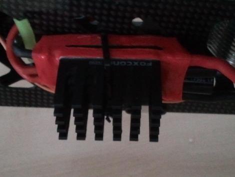

Landegestelle gibt es ohne Ende (Freakware, Heli-Shop, ...) Der Gewichtsunterschied bezog sich auf das leichtere Neue als. Weiterhin kann man damit elegant das Heck etwas höher setzen und hat die *Bodenfräse* som etwas besser im Griff. Klar könnte der Jazz 80 unterdimensioniert sein, muß aber nicht. Meiner hat einen großen leichten Kühler drauf und eine Öffnung im Schrumpfschlauch gegen einen Wärmestau zwischen den Ebenen, der wird seitdem nicht einmal handwarm. Absteller etc. hatte ich noch nie, also reichter anscheinend. Für Interessierte habe ich ein Bild angehängt!!! Starrantrieb ist super, da bin ich deiner Meinung, weil wartungsfreundlich. Aber er ist sehr laut und schwer, und hier ging es ja ums Abspecken!!! Mit einem Riemenheck wird er schon deutlich leichter, ist relativ günstig (Preis/Leistung) und bei einem Absturz billiger.

hast Du den Kühlkörper ausser mit dem Kabelbinder auch noch irgendwie anders am Regler befestigt?

Beitrag von ritom »
Hallo Mario,
nein, der Kabelbinder ist nur dafür da den Regler am Chassis zu befestigen. Der Kühler ist mit Sekundenkleber flächig verklebt. Ich hatte vorher auch schonmal Wärmeleitpaste, etc. probiert. Sekundenkleber geht sehr gut, ist aber nur meine Meinung (Bitte keine Diskussion darüber). Flächig dünn auf den Kühlerboden auftragen, mit einem Zahnstocher etwas abziehen (überschüssigen SKleber abtropfen lassen, auf die Kühlerplatte setzen und 1-2mal hinundher bewegen (öfter geht eh nicht dann klebt der Kühler schon, also gleich passend positionieren), gut andrücken und ausrichten, FERTIG!!! Bei 30 Aussentemp hatte der Kühler und der Regler eigentlich nie mehr nach dem Flug, zumal der Kühler auch noch gut im Luftstrom sitzt. Kontronik selber empfiehlt übigens auch Sekundenkleber, soweit ich mich noch erinnern kann!!!
Den Schlitz (un tern und oben) im Schrumpfschlauch habe ich mit einem WARMEN Lötkolben gezogen, ob der notwendig ist weiß ich nicht. Schaden tut er sicher nicht, und zwischen den Ebenen kann so die Wärme abziehen.
Ich habe mehrer Jazz im Einsatz, bin noch nie enttäuscht worden 8)
Gruß Tom
Garantie erlischt bei entfernen des Schrumpfschlauchs, soweit ich weiß! Bei mir egal, meine Regler haben eh keine Garantie mehr.

noch ne kleine Nachfrage, hast Du die Fläche wo der kühler sitzt vorher vom Schrumpfschlauch befreit oder hast Du den auf den Schrumpfschlauch aufgeklebt?
