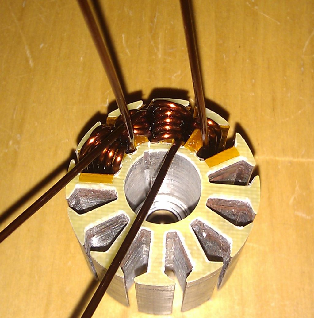

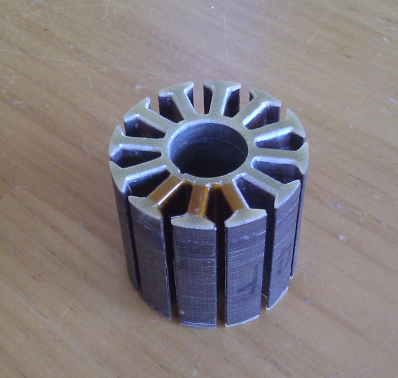

Weiter gehts,

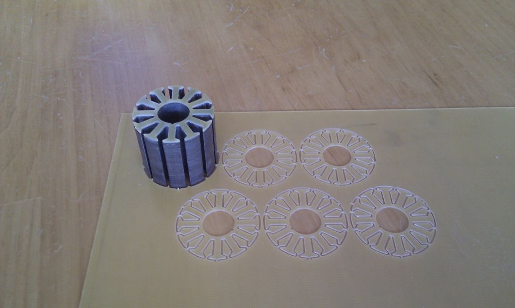

hatte heute mal kurz zeit meiner Fräse was richtiges zu futtern zu geben :mrgreen:
da ich ja nicht glaube das es auf anhieb was wird habe ich sicherheitshalber gleich 3 Paar Scheiben gefräst...
4035 Stator mit Isoscheiben.jpg (86.97 KiB) 3979 mal betrachtet

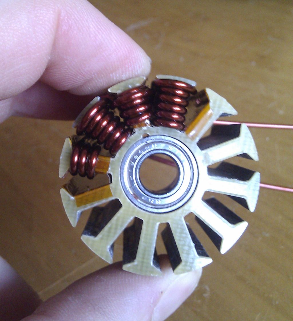

ausgeklickt, aufgeklebt, Drahtbiegeecken angefast und die ersten Slots mit 0,1er Kaptonband ausgelegt und schon sind locker 2 Stunden weg...
4035 Kaptoniso.jpg (172.33 KiB) 3978 mal betrachtet
Mit den alten Isoscheiben hatte ich noch zwei Testwicklungen gemacht und dabei rausbekommen das ich den fetten Draht echt nur in der Wickelkonfiguration drauf kriege :shock: Ähnlichkeiten mit aneren Wicklungen sind rein zufällig :oops:
Mal erlich, es ist toll das andere ihre Projekte so ausfürlich beschreiben :thumbright: Ohne deren Dokumentationen währe ich nicht in die Versuchung gekommen es mit so fettem Draht zu probieren. Das dumme ist nur das ich dadurch weis das noch 1 Zehntel mehr drauf geht :x
4035 ersten zwei Windungen.jpg (164.38 KiB) 3978 mal betrachtet
4035 ersten zwei Windungen hinten.jpg (173.52 KiB) 3979 mal betrachtet
Ich habe erst die ersten 6 Windungen auf einen Zahn von innen nach aussen gewickelt bin dan rüber zum zweiten Zahn und habe da noch 3 Windungen gefädelt. Die 4. und 5. Windung kommt erst drauf wenn man beim nächsten Draht genau so weit ist da man sonnst die nächsten 6 Windungen nicht um den Zahn bekommt.

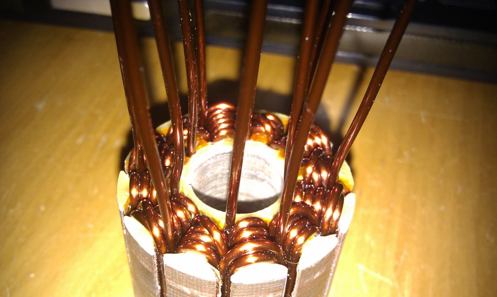

Weiter gehts,

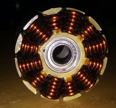

gestern habe ich die letzten Slots noch mit Kaptonfolie ausgelegt, keine schöne Arbeit :pukeright:
Dafür ging das wickeln heute wie das Bräztelbacken. Nicht mal ganz eine Stunde haben die letzen Windungen gedauert. Mal sehen wie ich den jetzt verschalte da er ja eigentlich falsch gewickelt ist :drunken:
4035 5+6 1,5 hinten.jpg (128.83 KiB) 3979 mal betrachtet
4035 5+6 1,5 vorn.jpg (74.35 KiB) 3966 mal betrachtet

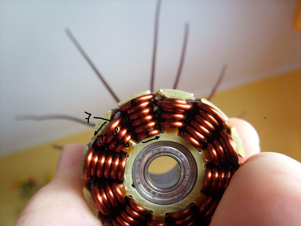

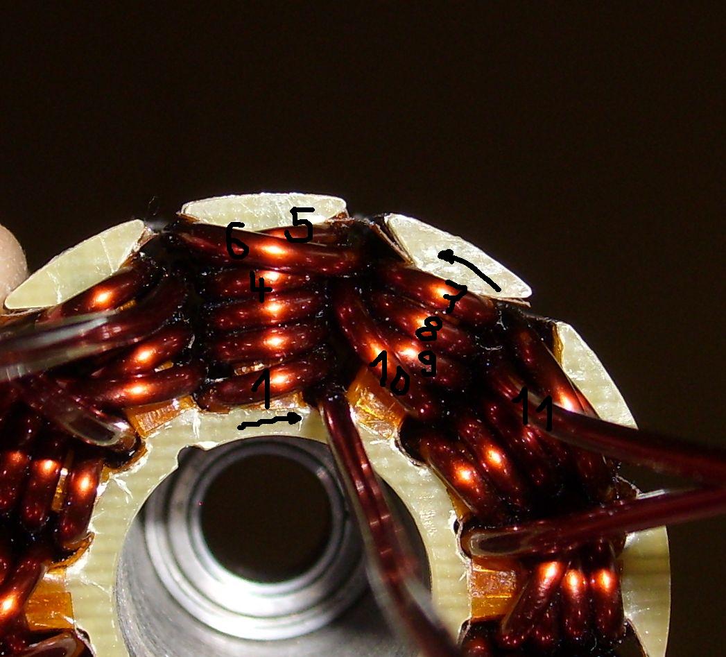

So, jetzt gibts malen nach zahlen :mrgreen:
Windungen 1-6 werden hitereinander gewickelt, dann gehts aussen rüber zu Windung 7,8 und 9 die gefädelt wreden müssen. Das war erst mal der erste Draht
Der nächste geht genau so drauf bis Windung 9. Dann erst kann die 10. und 11. Windung vom ersten Draht fertig gefädelt werden.
