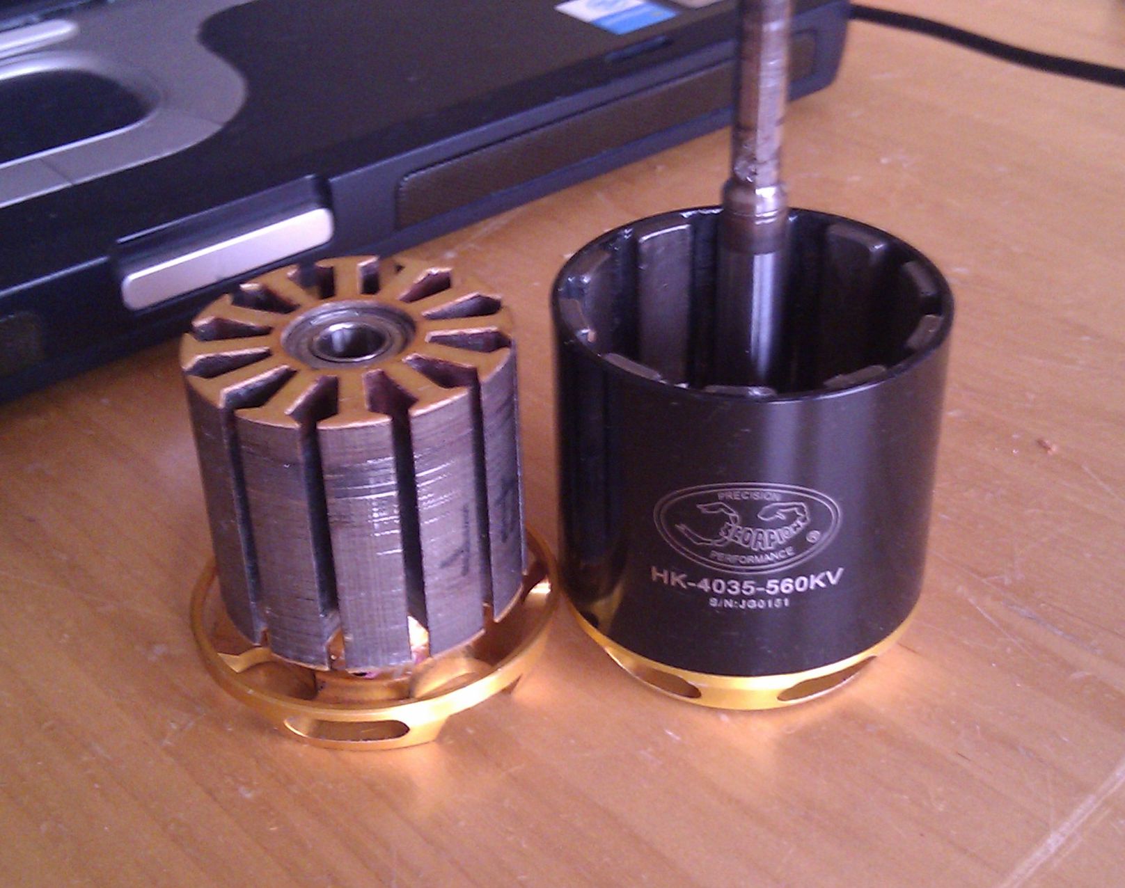

ich wurde mal wieder von einem User hier im Forum genötigt ein Motörchen general zu überholen und dachte mir ich protokolliere das hier gleich mal da ich wieder stunden gesucht habe wie ich den wickeln soll.
Von Anfang an.
Erst mal habe ich den den Stator mit sanften schlägen auf den Statorträger von diesem entfernt. Das ging erstaunlich gut, hatte da schon wiederspenstigere Kandidaten.
Zweite Stufe war die dünnen Drähte vom Stator zu reißen. Sie waren am Anfang und Ende auch nur minimal mit Epoxy gesichert so dass sie in 3 ganzen Stücken runter gingen. Auch da kann man schon mal ins Klo greifen, wenn sie richtig vergossen sind wird das eine ehwige peterei.
Dann gings mir erst mal um die Querschnittsermittlung um zu sehen wie dick der Draht eigentlich werden muss der wieder drauf soll und ob man überhaupt eine Querschnittssteigerung schafft. Der Stator war wirklich voll bis oben hin.
Es waren 5x5 Windungen mit 23x0,35 Engelshaaren drin. Nach abbrennen der Isoschicht hatten sie immer noch 0,3mm Durchmesser. Das ist immer noch mehr als bei Scorpion angegeben wird, da schreiben sie immer 0,25mm :roll:

Kein Wickelpost ohne Bilder, deshalb das erste vom nackigen Kandidaten.
Es ist am Stator zu sehen das er sich schon ein mal am Ende des Lagers verschoben und an den Mags geschliffen hat. Der Statorträger endet genau an der Stelle und das Lager sitzt direkt im Stator. Da wird der obere Lagersitz also nur von den angedeuteten „verpressungen“ der Statorbleche und den Windungen gehalten. Was für eine geniale Konstruktion :?
Um den vor zu beugen muss man den Stator zum schluss wohl komplett vergießen :|

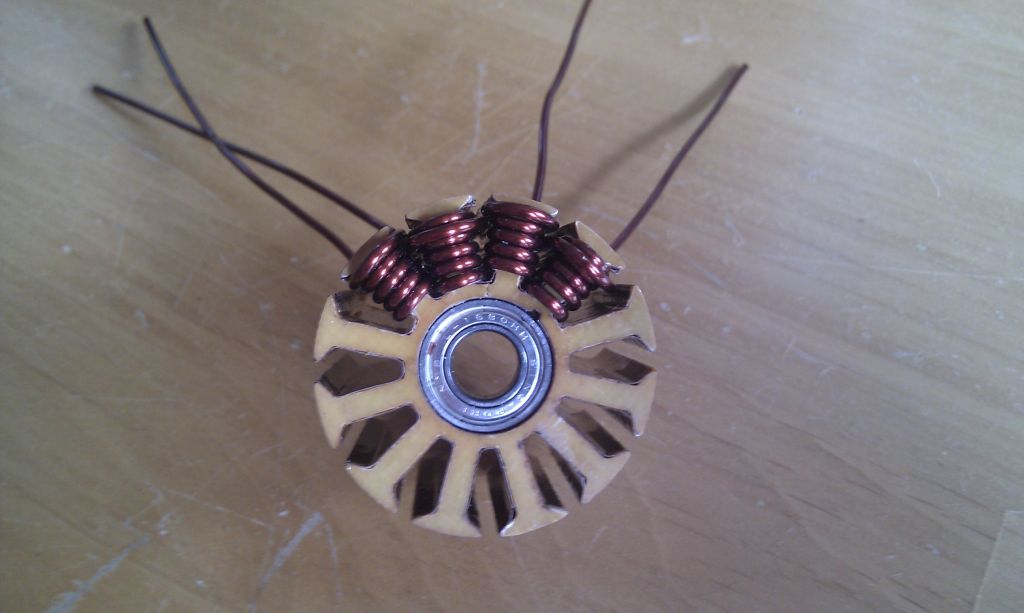

Hab mich gleich mal an den 1,5er Draht gemacht, der mit Iso 1,6mm Duchmesser im Messchieber bringt
Ziehldrehzahl währen ja 500KV.
Ich dachte mir also nach Torros Aussage "6+5 in 1,5 sind auch machbar." mache ich mich mal an das 5+6D ( 460KV) Schema damit der liebe Rony auch nicht immer mit so viel Drehzahl unterwegs ist :mrgreen:
Aber No way, das ist nur was für Masochisten! Bin bei der zweiten Windung ein mal mit der Zange abgerutscht und habe schön den Draht zerkratzt, damit komme ich bei Ronny sicher nicht durch die 1000Volt prüfung :oops: Die eine Wicklung neu machen ist auch nicht wirklich praktikabel weil die Isoscheiben eine zweite Wicklung mit dem Mörderdraht sicher nicht überleben. Diese Wicklung ist nicht bezahlbar! ;)

sieht doch super aus!
weiter so!

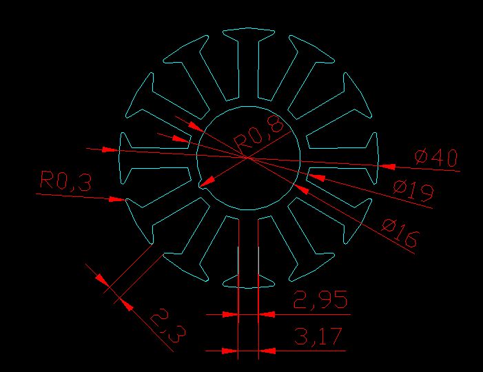

Die original Isoscheiben haben den ersten Wickelversuch natürlich nicht unbeschadet überstanden, deshalb habe ich heute erst mal den Statorschnitt gezeichnet um anständige Isoscheiben zu fräsen/fräsen zu lassen, die "am Stator-fräs/feilmethode" finde ich nicht so doll. Mich wundert es echt das ich nicht einen Shop finde wo man die kaufen kann, ist die Nachfrage da wirklich so klein?

Basti 205 hat geschrieben:am Stator-fräs/feilmethode
faulpelz! :mrgreen: hat mich gestern wieder 3 stunden gekostet...
wie dick wird die scheibe?
