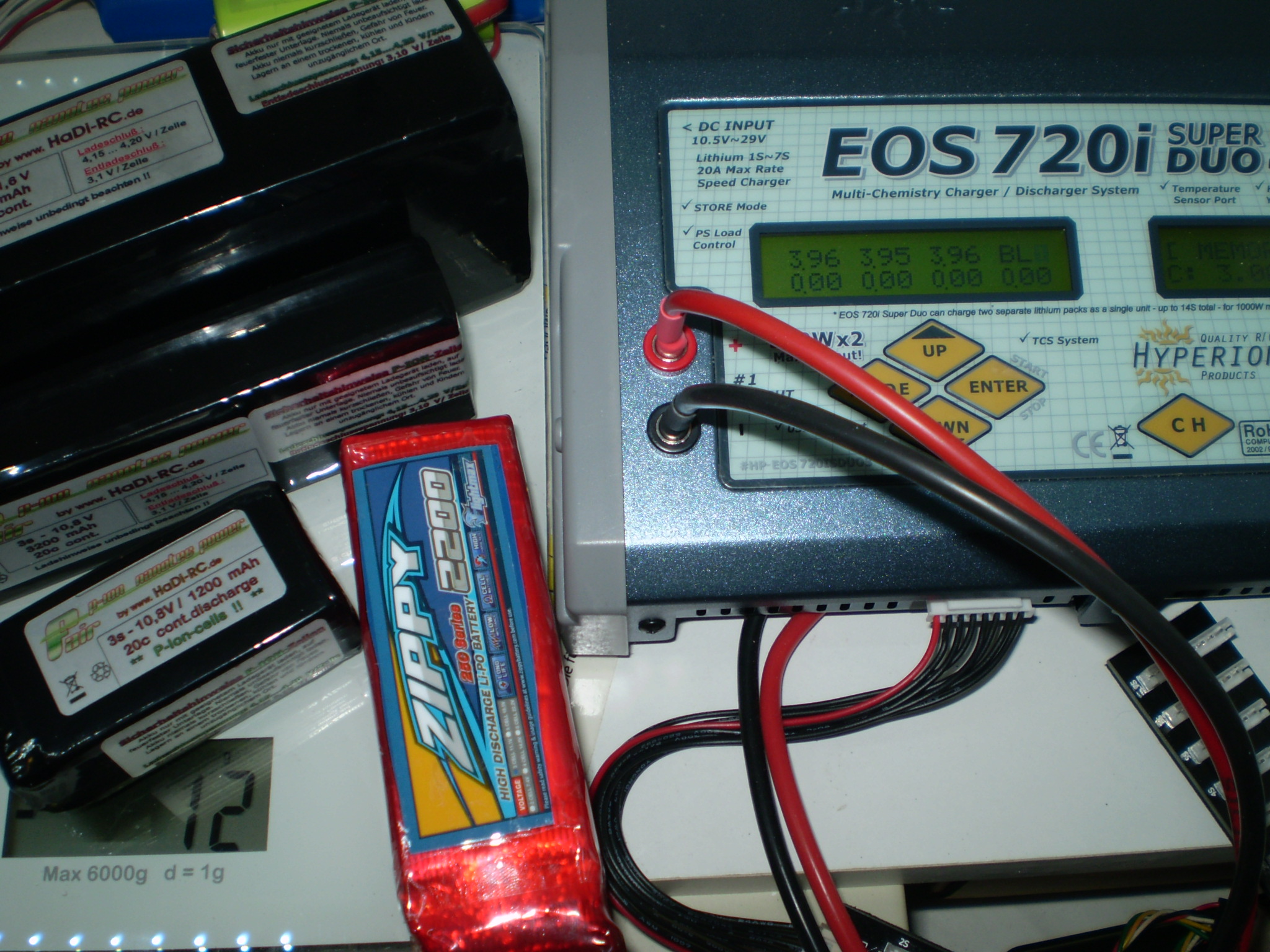

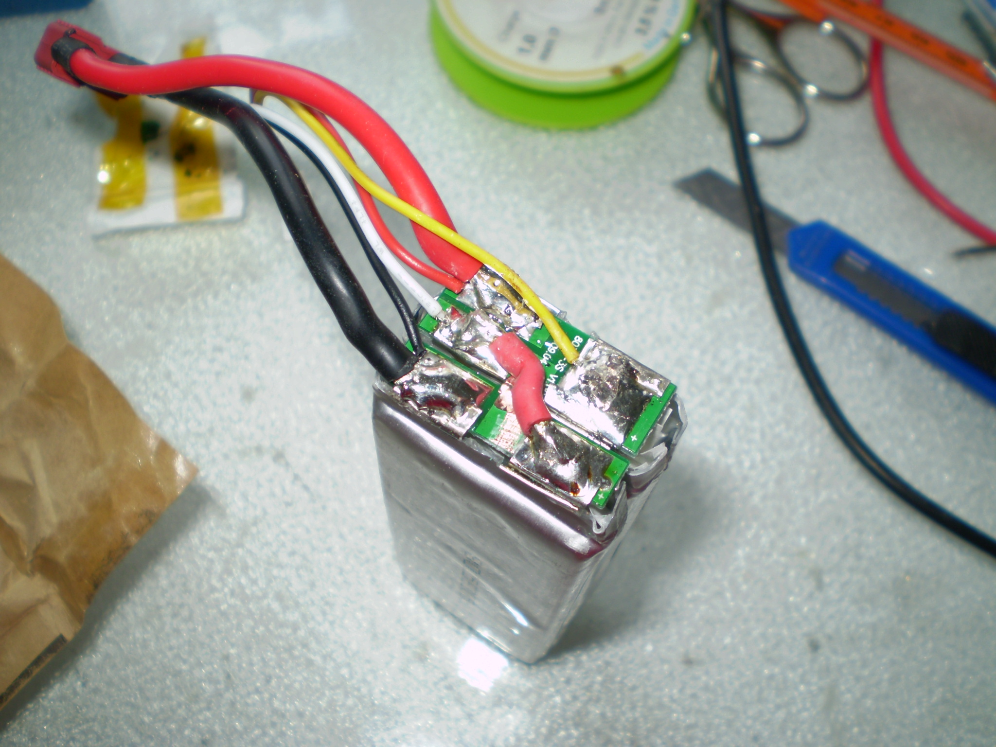

Söderle.... heute Post von Onkel Sepp erhalten. Bei dem betroffenen Akku geht es um einen Zippy 2200-25c.
Nachdem ich ihn erstmal gestrippt habe war das Problem auch sofort erkennbar : Leiterbahn auf der Platine weggebrannt. Hier haben sich echte "Fachleute" ausgetobt : Nur um die Anschlüsse auf einer Seite herauszuführen wurde ein Z-Verbinder auf der Platine erstellt, und der hat gerademal 5mm Breite bei 75µm CU-Stärke. Macht also einen Querschnitt von 0,4 mm² rundgerechnet. Und da sollen also 25c, sprich 55A Dauerstrom, drüber. Lachhaft.
Ich hab die Platine mit 2,5mm² geflickt, den Pack ausbalanciert und gerade vermessen. 25c haben die lange nicht, eher 15c. Bereits bei 20c Dauerlast fällt am Anfang, kalte Zelle ( 20°C) die Spannung auf 3,26 V / Zelle - nach 1300 mAh hat der Pack schon 60°C erreicht, weiter zu messen ist Zeitverschwendung. Auf jeden Fall ist der Pack erstmal wieder nutzbar, Sepp - wenn ich den Turnigy 3.0 25c vermessen habe schick ich dir den wieder mit zurück, kannste dann noch ne Zeitlang nutzen bis er die Grätsche macht.
Die ominösen -4V kamen durch das verbrannte Kupfer zu stande, das als Kupferoxid amn der abdeckenden Isolation der Leiterbahn angehaftet war und einen Feinschluß über die Balancerleitung erzeugt hat, so hat man statt Zelle 1 den invertierten Wert von Zelle 3 erhalten. Das hat auch dazu geführt das Zelle 2 und 3 auf 3,84 V entladen waren und Zelle 1 bei 4,02 V lag. Das nur abschließend, damit´s komplett ist
