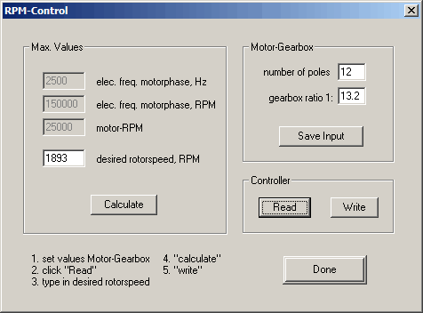

Also
ich hab jetzt erneut setup gemacht
Voll throttel, Heli festgebunden Un pitch ein wenig reduziert ungefaehr 6 Grad positiver pitch
Danach sieht meine PC setup so aus:
Das problem ist nun laesst er mich nur eine max eingeben so wie im Foto zu sehen ??
warum ?
Kann mir mal jemand ein wenig helfen bitte ?
Danke

Aber Vinnie weiss doch sicherlich wie viele Pole der hat
Und er sagte also 12
Ich versteh dies nicht
Nun beim hochfahren ..selbst bei 1/4 gas dreht er VIEL zu schnell ...
Der Rotor ist also kurz vorm explodieren
Beim hochfahren komme ich nicht mal bei 1/2 gas an und muss aufhoeren ansonsten dreht der motor immer weiter hoch ...
Vieleicht

mhhh
Also was soll ich machen
Nochmalks setup oder einfach veraendern auf 6 pole ?
Und warum ist die RPM nur 1900
Heisst das dann es ist eigentlich doppel ?
3600 ?:::OOO(((
Dann macht es sinn das er immer versucht zu schnell zu drehen
Aber meine gaskurve nach dem setup ist immer noch linea
also 0 25 50 75 100
Was soll ich jezt machen
Erneut setup ?
Die Pole sind nicht von mir eingegeben .?? die waren da nach dem setup ..
Ich haetter gerne 2500 RPM am Kopf ?
3600 ?:::OOO(((
also 0 25 50 75 100
Erneut setup ?

Zähl doch nach?!?!
Zieh die glocke ab prüfe mit einem Magneten wieviel Pole er hatt??
Beim SS 23 sind immer 2 Magnete zusammen zu einem Pol.
Beim DH400 einer.
Deshalb mit nem Magneten prüfen wieviele anziehen und abstoßen...
Dann hast du die Zahl der Pole.
Beim DH400 einer.

hi,
der 450TH hat 100%ig nur 6 POLE!wie soll den der motor mit 12 Polen auf fast 3000rpm/Volt kommen.....?
6-Pole sind richtig!

Hast du denn nicht die RPM Zahl selbst eingegeben?
Ich habe bisher nur mit 300, 500, 1000 und 1400 rpm auf dem Tisch ohne Rotorblätter getestet.
Meine Einstellungen waren
Anzahl Pole = 6 (weil ich das hier im Forum so gelesen hatte)
Gearbox-Ratio = 11.5 (weil 150 T / 13 T = 11.54 sind)
Das habe ich so gespeichert. Dann habe ich die gewünschte Drehzahl (also erst 300, dann 500, 1000, 1400 nacheinander bei den einzelnen Tests) im Setup Dialog eingestelllt (calculate drücken und dann schreiben). Dann habe ich den Regler wieder am Motor angeschlossen. Mit linearer Gaskurve (-100 bis 100) den Motor hochgefahren und immer die Drehzahl gemessen. Ab der Schwelle lief der Motor immer mit der halben Drehzahl los und hielt diese, solange ich nicht weiter Gas gegeben habe. Wenn ich das Gas auf 100% gestellt habe, dann hatte der Motor immer die im Regler programmierte Drehzahl.
Ich gehe davon aus, dass das auch noch funktionieren wird, wenn ich im Regler 2500 rpm einstelle.
Bin mir leider nicht sicher, was die Anzahl Pole bedeutet. Entweder ist dadurch die Drehzahl dann doppelt so hoch, wenn man 12 statt 6 einstellt. Oder es hat keine direkte Auswirkung auf die Drehzahl, sondern nur auf die Effizienz ... kennt sich da jemand aus?
Du musst auf alle Fälle die gewünschte RPM-Zahl selbst eingeben und dann calculate und write drücken.

JEP
hab ich gerade gemacht
Jetzt hab ich 6 pole
dann 2500 im POC settup und
gaskurve von
0-45-75-75-75
Dann dreht er ungefaehr 2200 RPM
Das bei 75 %
also AUF STUNT setze ich dann er 85% Gaskurve
denke mal dann ist das gut oder ?
Wie sieht das aus mit der reserve
Wo muss ich di haben ?
