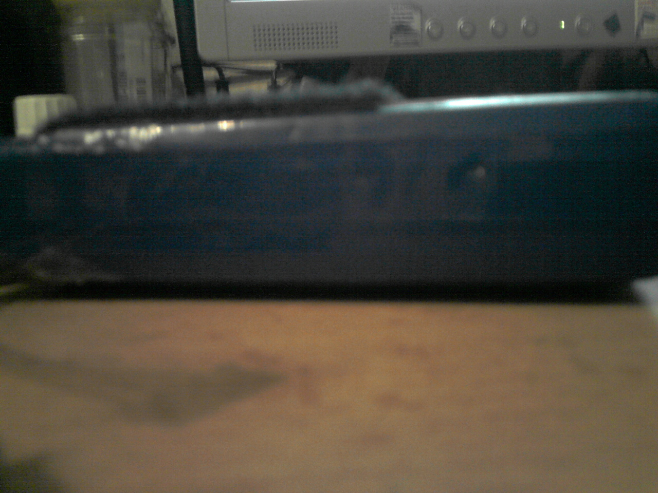

ah... ok ich vertausch das immer. hatte vorher schon das andere geschrieben und dann korrifiert. :oops:
ich häng hier mal ein bild ran der schwarze strich zwischen Akku und Tischplatte ist der Abstand wie weit der Akku gebläht ist.
leider ist die Quali wie gewohnt sehr schlecht.

Wie viele Zyklen haben die Akkus denn schon runter?

so um die 100-120

KoaxKalli hat geschrieben:Ich könnte zum testen maximal 2x1300mah 15C 3S in reihen schalten (doppelte Kapazität)
MOMENT!
Bevor Du da irgendwas in Reihe oder sonstwie schaltetst... du hast noch zwei 1300er 3S liegen?
Dann greif dir einen und teste es mit dem. Der würde nichts reißen, aber wenn der auch nur eine Spur besser geht als die 2200er, kannst Du verhältnissmäßig sicher auf die Akkus (die runden) tippen... zumindest wäre es schon mal etwas begrenzter.
Ich würde die Akkus unter Verdacht stellen... Gut möglich das die "auf oder durch oder fertich oder gewesene" sind.

versuch die 1300er. Wenn er damit auf 1,50m kommt, hast du schon gewonnen. Wenn die - was zu erwarten wäre - noch "schlechter" abschneiden, check deinen Pitch... auf die max +9 und Mitte 0 und -9 unten.
Anyway, ich tippe auf die Akkus. Ich glaube, die schaffen es nicht mehr die Leistung zu bringen, wenn Du Pitch gibst.
Was haben die denn für einen Wiederstand beim laden?
