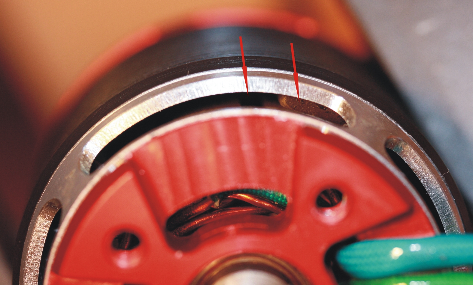

Leute, Ihr werdets nicht glauben...
Hab grade den Motor ausgebaut und mal optisch ein bissl unter die Lupe genommen...
Man kann ja durch die Schlitze im Statordeckel auf die Windungen und Magnete peilen...
Da seh ich, dass die Magnete in der Glocke verschoben sind, hängen in Gruppen dicht aneinander
während dazwischen riesige Lücken sind... :shock: :shock: :shock: :drunken:
Das kann ja wohl nicht sein !
Da wunderst mich, dass der überhaupt gelaufen ist.
Im Nachbarforum gibts ein Thread zu genau diesem Fehler beim Pyro 700 mit Bild... :shock:
http://www.rc-heli.de/board/showthread.php?t=192186
Sieht sehr danach aus, als ob ich dem Regler Unrecht getan habe.
Dann isses wohl doch der Motor der Roten... :evil: :evil:
Ich werd die Glocke jetzt nicht abnehmen, sonst sind die Roten erst recht gnadenlos.
Versuche aber mal n Photo durch die Schlitze zu schiessen.

Hab Bilder durch die Schlitze des Statordeckels gemacht:
Hier sieht man schön, wie vier Glockenmagnete so dicht zusammenhängen, als hätten sie die Homosexualität neu erfunden.
Hier sieht man einen Magneten und links daneben gähnende Leere... :shock:
Eine von 2 oder 3 grossen Lücken in der Magnetanordnung der Glocke.
Nach etwas Recherche sieht man schnell, dass ich wohl beileibe nicht der einzige mit diesem Fehler beim Pyro 700 bin.
Milde und mit viel Langmut ausgedrückt:
Solange es noch eine halbwegs taugliche Alternative gibt ist das mein erster und letzter Kontronik Pyro, den ich in diesem Leben gekauft habe. Ausser er kostet 30 statt 300 EURO. Womit er immer noch gut bezahlt wäre.

polo16vcc hat geschrieben:Next step: wieso haben sich bei dir die Mags verschoben. Übertemp mal gewesen oder so?
Der Motor wurde vor 4 Wochen gekauft und hat ganze 5 Testflüge absolviert.
2 davon waren VStabi Trimmflüge, Du weisst, wie die ablaufen, die anderen moderate Rundflüge.
Gewissenhafter habe ich noch keine Mechanik aufgebaut als die des TDR,
alles 4 oder 5mal gecheckt, grade Motor und Gegenlager habe ich so behandelt,
als würde ich meinem kleinen Sohn selbst den Blinddarm operieren.
Will sagen, dass ich Fehlbehandlung des Antriebs wirklich ausschliessen kann.
Ein Premium E-Motor darf eh nicht beim ersten schiefen Hinschauen Karies in seiner Magnetleiste kriegen.
Aber auch da bin ich noch langmütig...bei entsprechendem Verhalten des selbsternannten Premiumherstellers.
Auch das beste Produkt kann mal fehlerhaft ausgeliefert werden.
Ich will aber nicht über ungelegte Eier lamentieren.
Der Motor geht jetzt in den Schwarzwald und dann werden wir sehen.
Wird er anstandslos getauscht, verlier ich ausser ner kühlen Info kein Wort mehr darüber.
Und dann bin ich der erste, der sich bei meinem Regler entschuldigt... :)

Als ich die ersten drei, vier Posts gelesen habe habe ich sofort daran gedacht das der Motor daran schuld sein kann. Genau das wurde ja auch später bestätigt.
Regler und Motor bilden eine Einheit.
Der Regler muss den Motor richtig kommutieren, dazu nutzt er auf der dritten Phase die induzierte Spannung.
Wenn nun die Magneten nicht mehr korrekt angeordnet sind, dann kann der Regler machen was er will, der Motor kann nicht mehr sauber laufen.
Ich wette das jeder andere Regler bei der Aktion einfach abgefackelt wäre!

Defekt ist eigentlich defekt, ob dabei abgefackelt oder nicht.
Keiner rechnet damit, dass der neue Motor eines erklärtermassen Spezialisten
für gerade diese Antriebe (Kontronik ist groß geworden mit E-Motorenbau)
eine solches Montagsei ist.
Leidet dadurch auch der teure Regler drunter ist es gerade inerhalb der ersten 6 Monate
nur selbstverständlich, dass der Motorhersteller anstandslos Ersatz leistet.
Dies ist hier schnell geschehen und das ist anzuerkennen.
Es hätte auch schlimmer kommen können, der TDR könnte dadurch auch
als Häufchen Schrott in der Ecke liegen...
