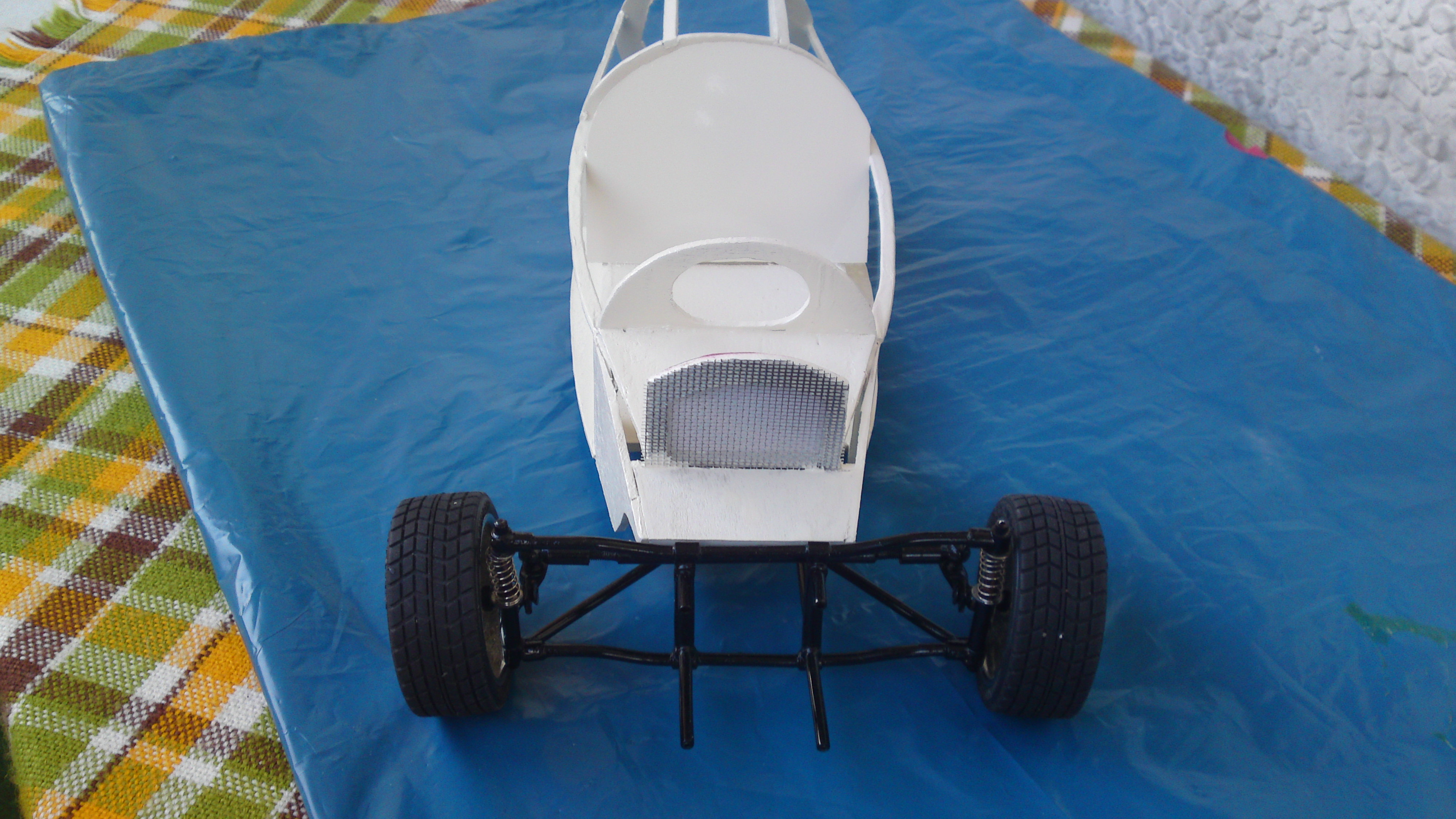

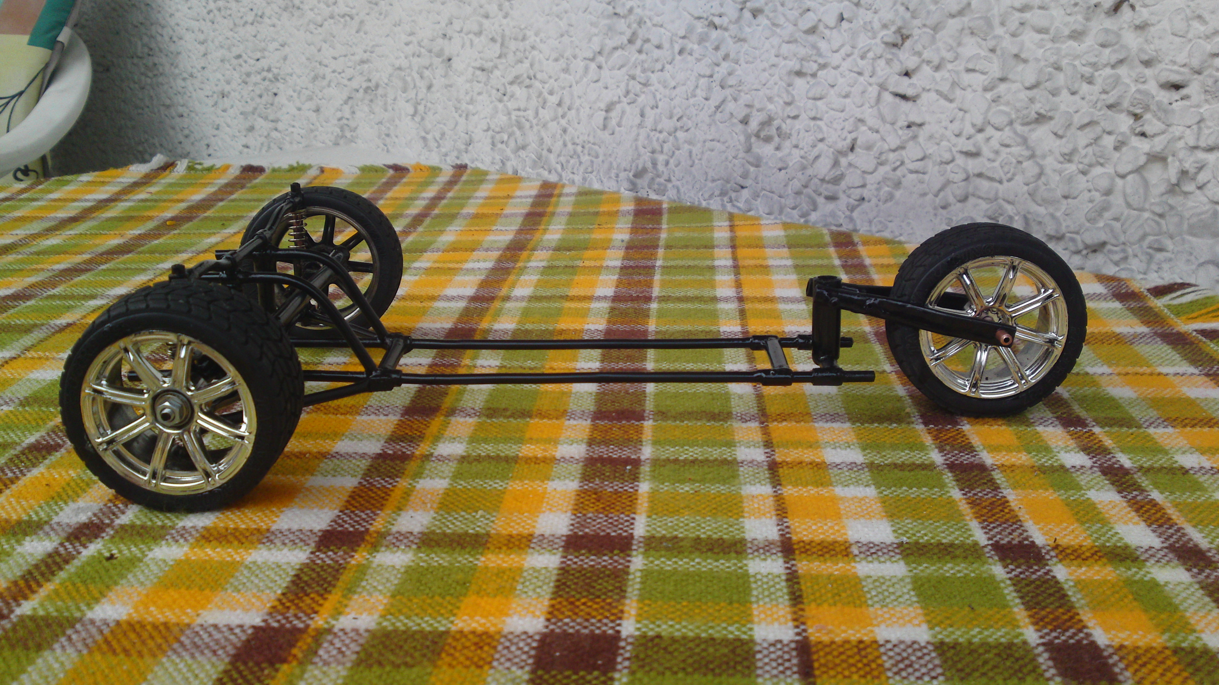

Die Heckschwinge und das Material für die Blattfederunng habe ich,also morgen geht weiter.
Max1234
#18 Re: Bau eines Mogan Threewheelers
Beitrag von Max1234 »
Bis auf die Blattfedern ist das Chassis fertig.Brauche noch Holzleisten und Sperrholz für die Karosse für das Grundgestell.

wie stellst du dir den Antrieb vor mit der Schwinge oder wird das ein Standmodell?
Max1234
#20 Re: Bau eines Mogan Threewheelers
Ich dachte an einen Zahnriemen Antrieb.
frankyfly
Beiträge: 12239
#21 Re: Bau eines Mogan Threewheelers
Beitrag von frankyfly »
Bei Zahnriemen/Kette ist man aber eigentlich bemüht das Ritzel auf der Achse der Schwinge zu platzieren, weil sich dann die Länge nicht durch die Federung Ändert und man um einen Aufwändigen Federspanner herum kommt.

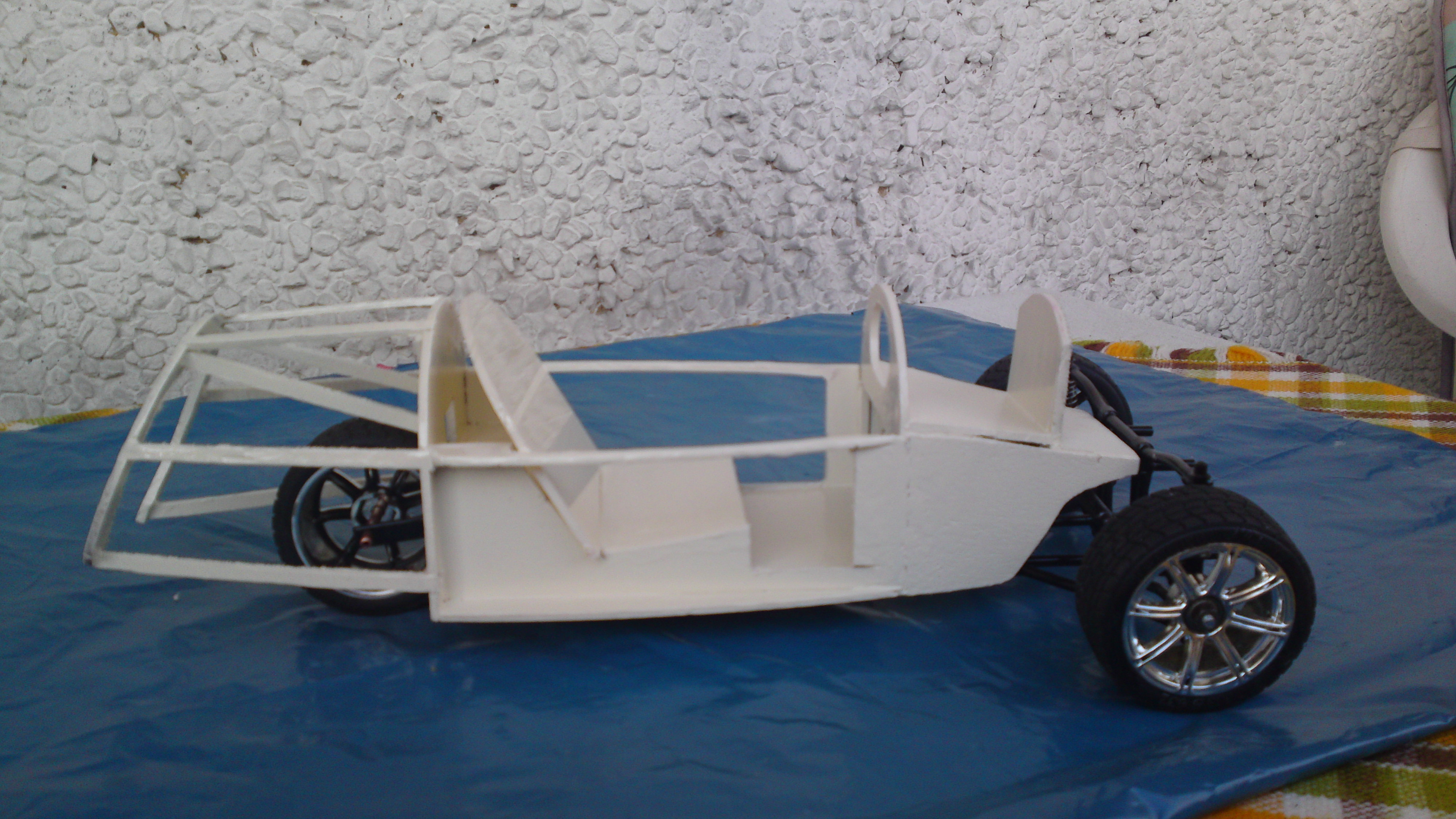

Der Rohbau der Kabine ist fertig,noch ein paar Aussparungen sägen,Front und Heck noch machen dann kommt das Blech.

Wegen dem Holz,ein Modellbauer muss mit allen Materialien klar kommen,der Antrieb wird an die Platzverhältnisse angepasst es gibt ja genug BL-Motoren.

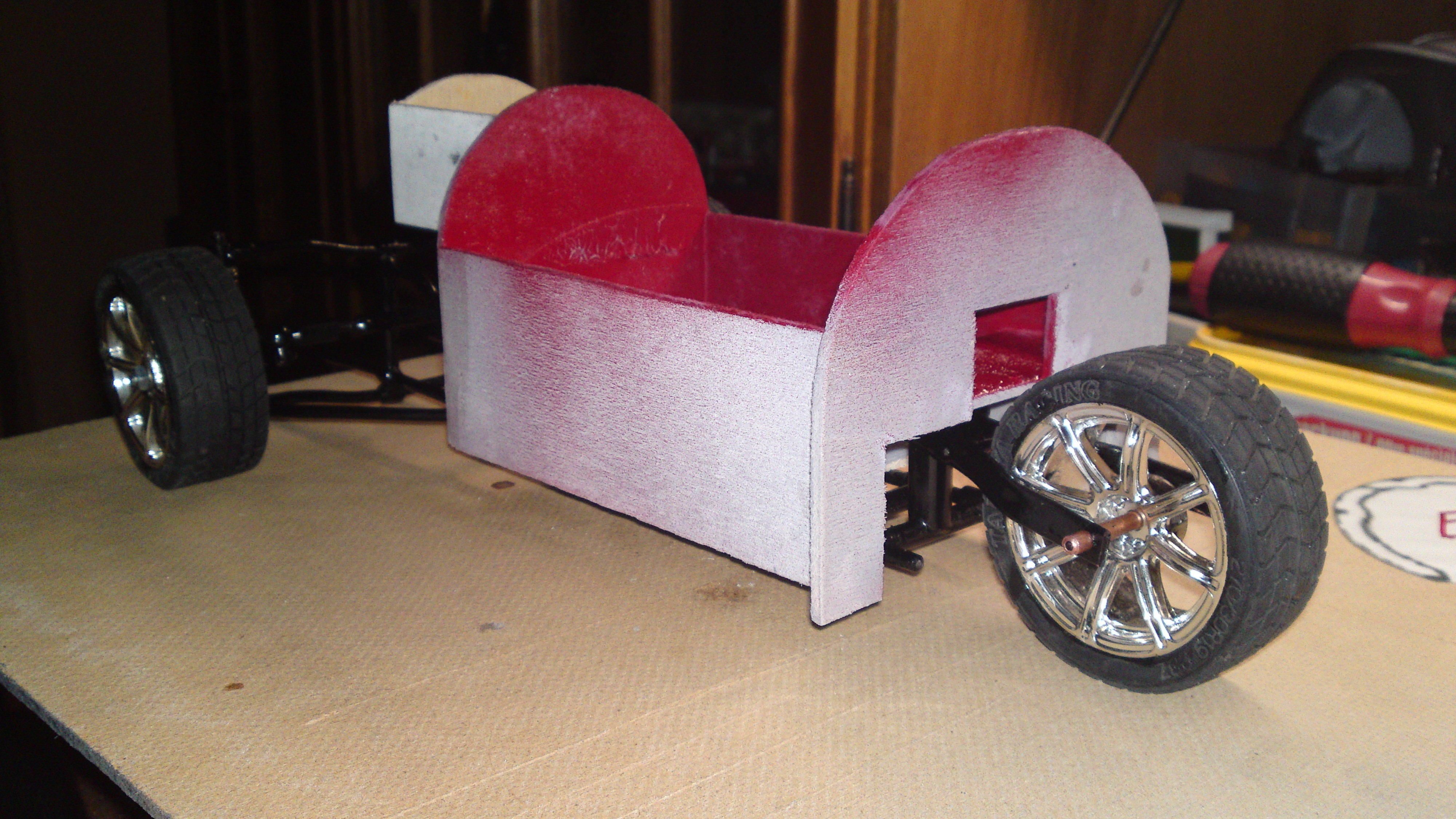

Jedes T-Stück in 6mm wurde einzeln angefertigt,morgen habe ich die Blattfedern fertig und kann sie einbauen.
Max1234
#29 Re: Bau eines Mogan Threewheelers
Ich habe ein wenig Fortschritte gemacht,Holzgestell mit Kühler,nachher geht es ans Blech.Ich muss von unten nach oben bauen wegen der Mittellinie und jede Seite aus einem Stück damit ich keine Nähte habe.Nur die Mittellinie wo das Oberteil ran kommt.
