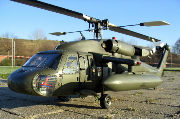

Bin heute Morgen bei -3°C und null Wind mal wieder testen gewesen.
Die Black Hawk fliegt jetzt ganz gut. Rundflüge sind kein Problem und die Stabilität um die Hochachse ist auch zufriedenstellend (Flexwelle).
Bodenresonanzen sind nicht mehr zu verzeichnen, auch nicht, wenn die Ausleger mit den Zusatztanks montiert sind.
Anbei noch ein paar Bilder von heute Morgen.
Mirco
Mirco

#28
Tach auch ...
sieht sehr geil aus!!
Ich hoffe es gibt bald ein video ...
Fehlt bloß noch der 4-Blatt Rotorkopf
mfG sushi

#30
Also auf Bild 23 fehlt noch ein Maxerl und ein 4 Blatt Kopf ...dann hätte ich gesagt gibts keinen unterschied zum Originalen
... boahhh "Sau Geil" das Teil *neidisch* gucke ...
Richard
