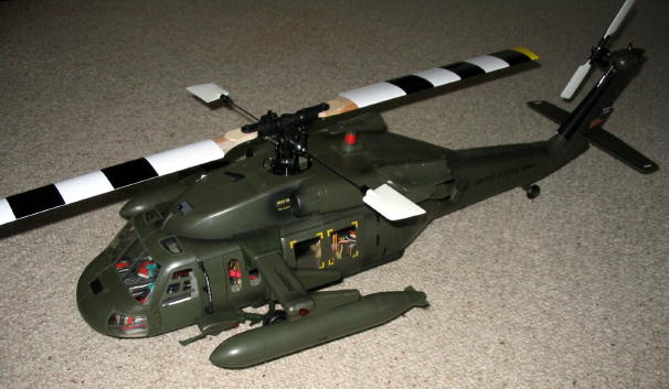

In wenigen Tagen wird meine Black Hawk 1/18 von BBI flugfertig sein.
Es fehlt noch die Flexwelle zum HERO, die in den nächsten Tagen geliefert werden soll.
Vorab schon mal ein paar Bilder.
Mirco

Anbei mal ein paar Daten:
BBI Black Hawk Standmodell
Mechanik Spirit M8
Twist 37+Jazz 40-6-18
GY 401+S3107
3 x HS 81
SMC-14
2 x 3S1P 2000 mAh parallel
Flexwelle ist von Yamaha (speedometer cable 2,27 mm)
@Sushi
Mal sehen , wie sich das komplette System so verhält. Muss auch noch die Blätter statisch wuchten. Vielleicht läuft ja alles so ruhig wie bei Andre. Nyturtle hatte ja letzendlich auch erfolg. :) Die Cobra von Ihm gefällt mir auch ganz gut. Mal sehen, was der Geldbeutel nächstes Jahr dazu sagt. Ist ja nicht mehr lange hin. :D

Anbei mal ein Bild im fast flugfertigen Zustand.
Habe gerade die Info von "nyturtle" im runryder forum bekommen, dass er seine BBI Pavehawk mit 11-12 Grad Pitch fliegt. Ich hoffe er meinte nicht Schwebepitch.

Nachdem ich gestern von "Nyturtle" die Info bekam, dass bei der Black Hawk wohl ca. 10-11 Grad Schwebepitch erforderlich sind, habe ich mich entschieden, mal M-Blades zu probieren. Dadurch wächst der Rotorkreis von 81,7cm auf 88,7cm bei 2 mm höherer Blatttiefe. Mal sehen, bei welchen Pitchwerten die black Hawk dann schwebt.
Zumindest ändert sich dann auch die Farbgestaltung der Blätter. :)
Nachdem ich die Blätter mit der weissen Folie beklebt hatte, war dann doch eher der Wunsch nach schwarzen Blättern. :(
