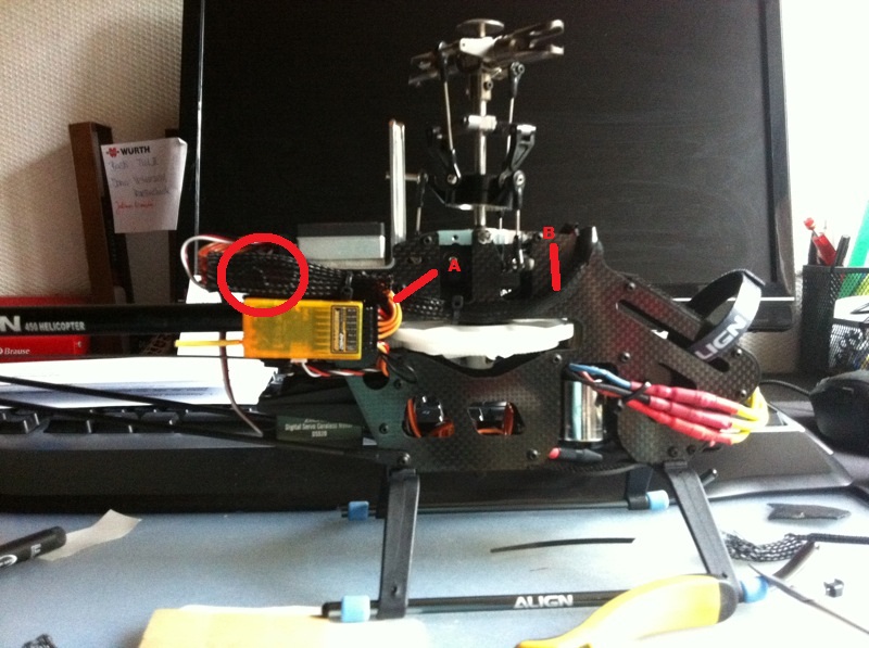

ethix hat geschrieben:und nu?
ggf schräg nach unten,nicht schön, aber hauptsache von den CFK weg!
(hab mich einfach mal deines Bildes bemächtigt)

frankyfly hat geschrieben:ethix hat geschrieben:und nu?
Hmmm.... ich versuchs auf der anderen seite mal iwie unter zu kriegen :/ Weil so schräg?!?
den blöden Geflechtschlauch lass ich im übrigen auch ab, unmöglich zu verarbeiten die dinger...
#25 Re: YGE 40A - Notaus bei Signalverlust?!
Verfasst: 12.10.2011 10:31:54
von echo.zulu
wieso nicht schräg? Die Antennen sollten nur in einem rechten Winkel zueinander stehen. Zum Boden muss aber kein rechter Winkel eingehalten werden. Wenn Du den Empfänger so wie Franky vorgeschlagen hat montierst, dann solltest Du also den Satelliten auch noch drehen. Du kannst den Empfänger ja auch unten ins Chassis packen. Er muss ja nicht unbedingt an der Seite sitzen. Wenn Du ihn so einbaust, dass die Antenne nach hinten beim Heckservo liegt, würde es auch gehen. Der Flechtschlauch lässt sich gut verarbeiten, wenn Du vorher einen Schrumpfschlauch über das Ende ziehst. Damit der Schlauch nicht abrutscht, kannst Du noch einen kleinen Klecks Heißkleber darunter machen. Beim Schrumpfen wird der wieder weich und verklebt so Kabel und Schlauch.

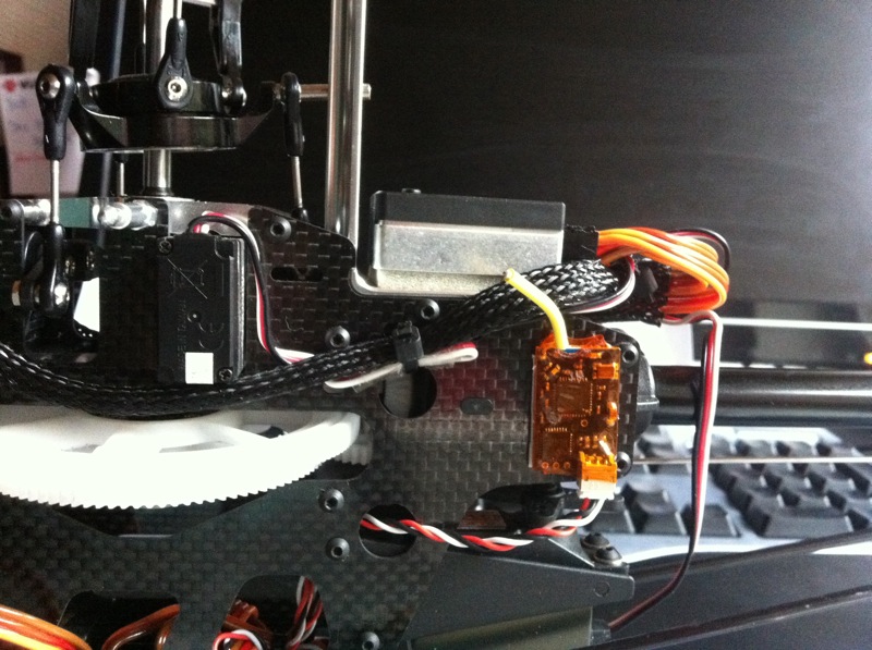

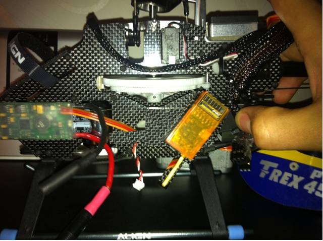

soooo, gleich gehts ans video
danke!!!
grad hab ich mich um die position des empfängers und des satelliten gekümmert....
resultat:
- IMG_1438.JPG (146.93 KiB) 864 mal betrachtet
- IMG_1439.JPG (166.91 KiB) 864 mal betrachtet
- IMG_1441.JPG (147.79 KiB) 864 mal betrachtet

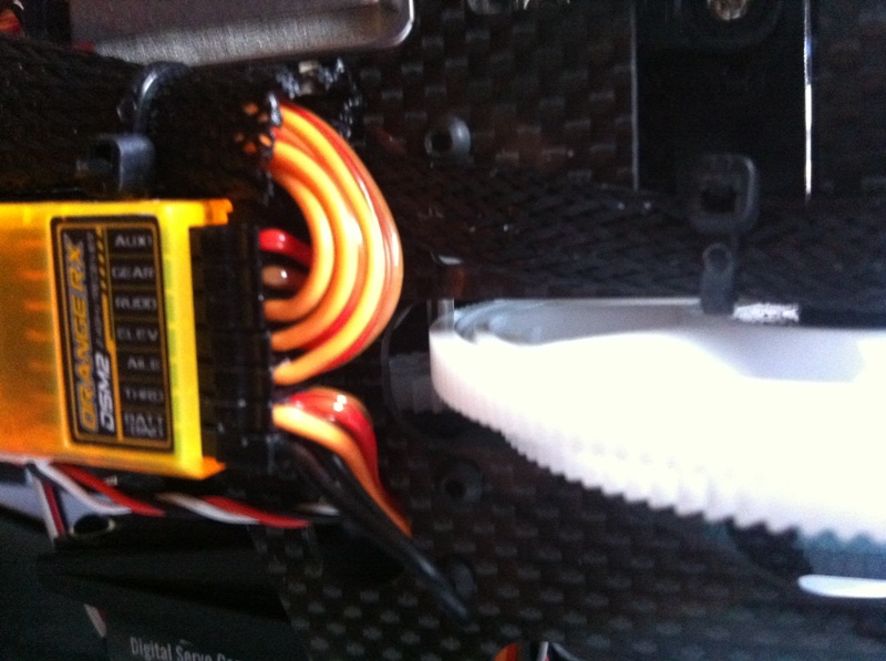

von echo.zulu
Hallo Marc.
Der rechte Kabelbaum vom Empfänger zum MB könnte noch Vibrationen verursachen. Kannst Du den evtl. noch einmal kurz vor dem MB befestigen, so das nur noch die Schlaufe zum MB frei hängt? Das MB ist leider sehr empfindlich auf Vibs z.B. durch die Verkabelung.

Edit: Den Kabelbaum vom Empfänger zum MB könnte ich auf der Höhe des Kreises nochmal mitm Kabelbinder straffer machen....
Hilft das?
- IMG_1438.JPG (152.68 KiB) 847 mal betrachtet
