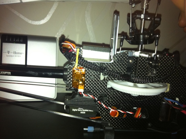

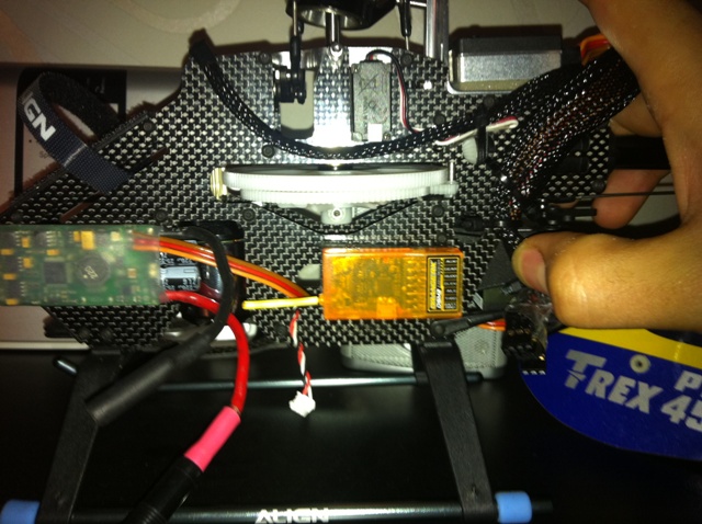

Als Anhang mal Bilder wo ich Empfänger und Satellit untergebracht hab...is das so ausreichend? (etwas off-topic, aber ich wollte es gleich mal mit fragen...blutiger anfänger halt ;) )
Danke

Den Empfänger würde ich umdrehen, dass die Antenne nach hinten übersteht. So wie er jetzt montiert ist, schirmt das Chassis die Antenne ab. Der Satellit kann da bleiben wo er ist.
Ich würde den Geflechtschlauch bei den Anschlusskabeln am Beast etwas kürzen. Dann die Kabel ca. 1-2cm vor dem Beast noch einmal am Chassis befestigen. So wie sie aktuell liegen, können von den Kabeln Vibrationen an das Beast weitergegeben werden.
