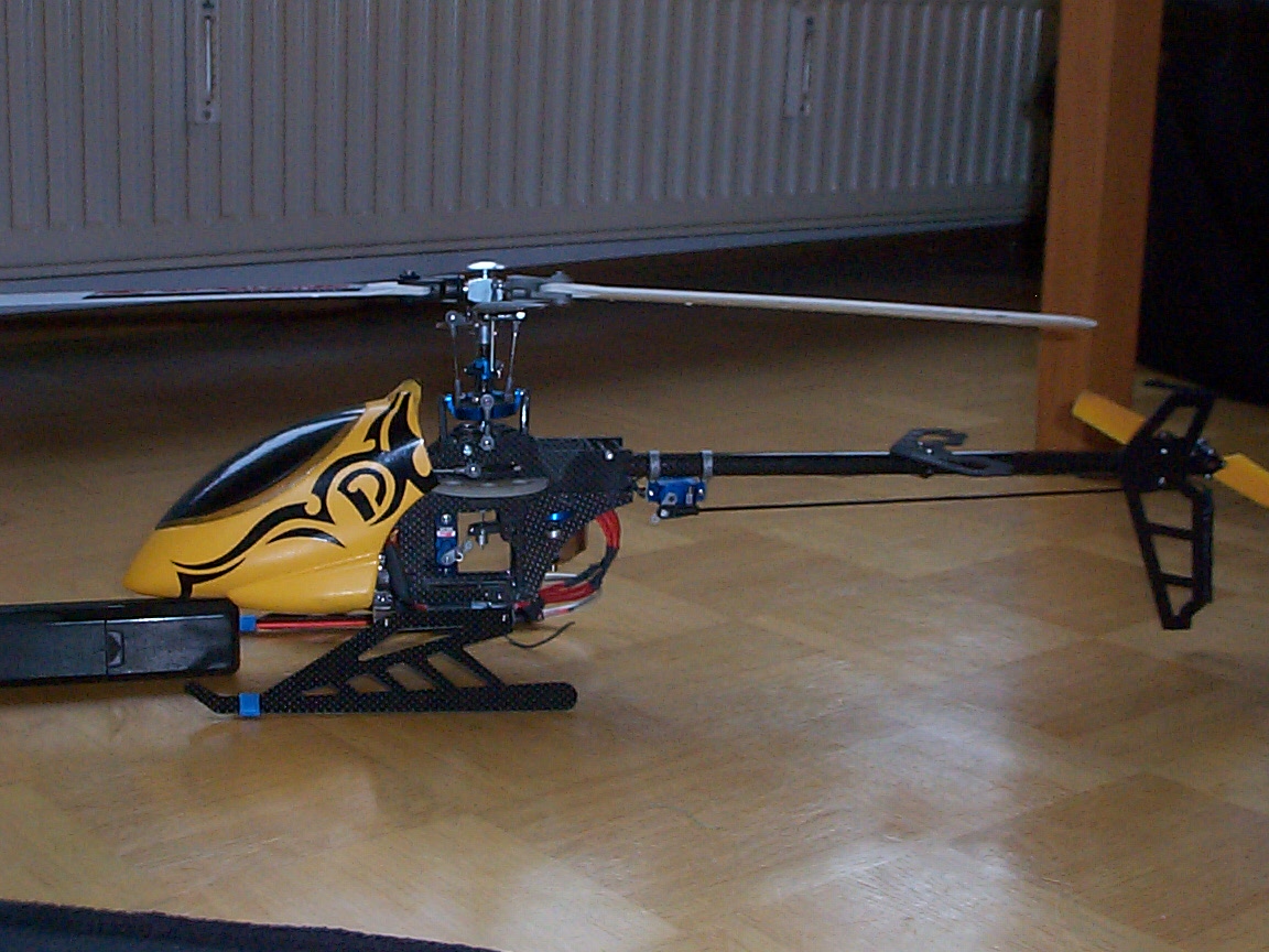

Basti
Beiträge: 3590
Wohnort: Bonn
#23
Beitrag von Basti »
Eigenbau Zoom in CFK (feat. Panzoa)
Mod mit Riemen und T-Rex XL Heck 1:5
Diese?!
Ich versuchs kurz zu erklären :oops:
Angefangen hatt der Heliwahn dieses Jahr im Mai mit einem
Walkera Dragonfly 35 dem Zoom Clon mit antriebswelle aufs Heck.
Dann hab ich angefangen nich intensiv mit dem Zeugs zu beschäftigen denn der Heli war sehr "Japanisch"...
Mit dem umbau auf BL hatte ich mehr Ritzelfraß als Flugsekunden also
musste ein Riemen her...
Das umbaukit au UK hab ich über Panzoa bekommen und weil ich das 9mm HeRo vom Zoom etwas mikrig fand hab ich das Heck mit Rohr
vom Rex eingepasst.
Das Riemenkit hatte aber nur eine 36 er Riemenscheibe mit der ich nicht
genug Touren auf´s Heck bekommen hab. Also 50er Scheibe her und voila 1:5 aufs Heck.
Naja der Rest ist halt aus Panem´s CFK Chassi und einigen Tests mit einem GFK Chassis entstanden...
Einiges umdesignt und eine Halterung für das 12mm Rohr entworfen....
Für mich musste der Zoom dann noch etwas breiter werden dammit er Kokam´s und den SS23 tragen hann.
Hier und da was optimiert und fertig ist das Customzoom Chassis.
So wie er jetzt da steht gibt es ihn nicht noch einmal 8)
Basti :evil5:
Elektronen sind rot!!!
Bohn Jon Bovi
Beiträge: 227
Registriert: 01.11.2005 17:43:58
Wohnort: Appenzell, AI
#24
Beitrag von Bohn Jon Bovi »
wow....
und wieso benutzt du 3s2p???
Herzliche Grüsse
Anselm

Basti
Beiträge: 3590
Wohnort: Bonn
#26
Beitrag von Basti »
und 3s2p (und jetzt endlich Kokam´s!)
Ich hab jetzt 3 Kokan´s... Drunter will er nicht mehr :twisted:
Die 3S2P konnte ich am Anfang mit der Bürste und später mit dem DH400
gut fliegen und sie waren günstig....
ABER mit dem SS 23 kann ich beide Packs zusammen als 3S4P 4400 mAh benutzen :clown:
Fliegt wie eine dicke Hummel :shock: :oops:
Basti :evil5:

Basti
Beiträge: 3590
Wohnort: Bonn
#28
Beitrag von Basti »
Ahh der Meister!!!
Noch ein Bild vom fertigen Chassis mit ner alten Rex haube..

Basti
Beiträge: 3590
Wohnort: Bonn
#29
Beitrag von Basti »
Naja die ist der Schwachpunkt und die Stärke des Zoom´s in einem...
Erdest Du ihn ist sie krum.
Aber dafür schehrt sie auch an der Pich schlitzung ab im Extremfall und rettet so das meist vom Kopf.
Basti :evil5:
