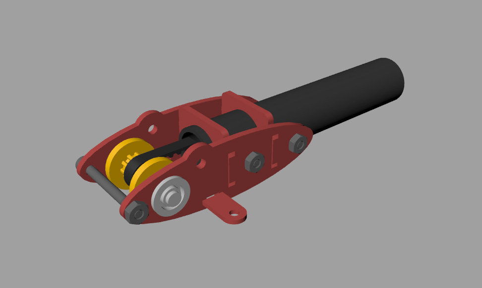

da ich unbedingt auf alu am heck umsteigen möchte und das gute gehäuse nirgens lieferbar ist hab ich mir gedacht: kann doch nicht so schwer zu bauen sein...
hat jemand iddeen, anregungen oder verbesserungsvorschläge?

Joah, ist ganz einfach, du nimmst einfach ein Stück Aluminium (so 2,5x2,5x6 cm) und feilst alles weg, was nicht nach Heckgehäuse aussieht. Ganz einfach oder? :mrgreen:
Aber im Ernst, der Aufwand sich dieses Teil selber fertigen zu wollen ist einfach zu groß, warte einfach bis das Teil wieder verfügbar ist.

oder einfach gesteckt und geschraubt :D

wird das nicht zu breit? 16mm!
welches riemenrad würdest du nehmen?

Bohn Jon Bovi hat geschrieben:wird das nicht zu breit? 16mm!
wie kommst Du auf 16mm ???? 12mm fürs Heckrohr + Fleisch, geht aber auch ohne ;-).
Da bietet es sich doch an das Align Riemenrad zu nehmen :D.
Da Du aber ne Drehmaschine hast, würde ich mir einen Flansch drehen, und dann 2 CFK Platten nehmen.
schöne Grüße Azoa

so mit alu/cfk hab ich mir das schon gedacht aber align hat doch kein alu riemanrad oder?
denn das von MH wird zwar gut sein aber sündhaft teuer... und halt nicht lieferbar...
und mit fleisch hab ich dann 16mmm (hab noch ne 2mm cfk platte rumliegen...)

Bohn Jon Bovi hat geschrieben:hab ich mir gedacht: kann doch nicht so schwer zu bauen sein...
einfach mal nachdenken, als Anregung sollte das reichen :D :D :D

aber noch ne frage: welches cad programm hast dui?
