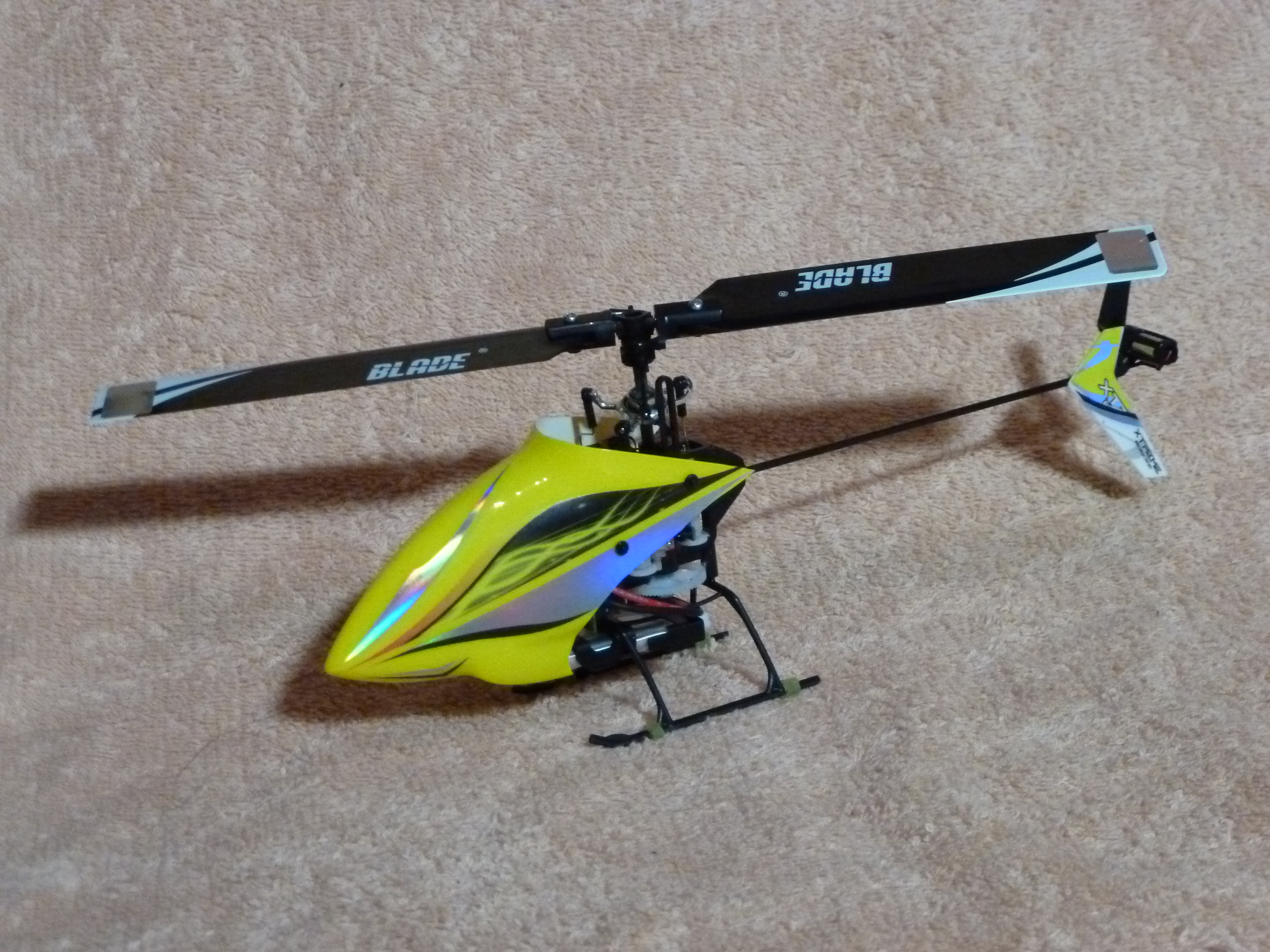

]Hier nun auch was von mir muha..
Vor dem " Brushless " Umbau
und danach
und danach
ohne Besen.JPG (2.27 MiB) 3331 mal betrachtet
Ja ja der predi..immer fürn Spaß zu haben :lol:
