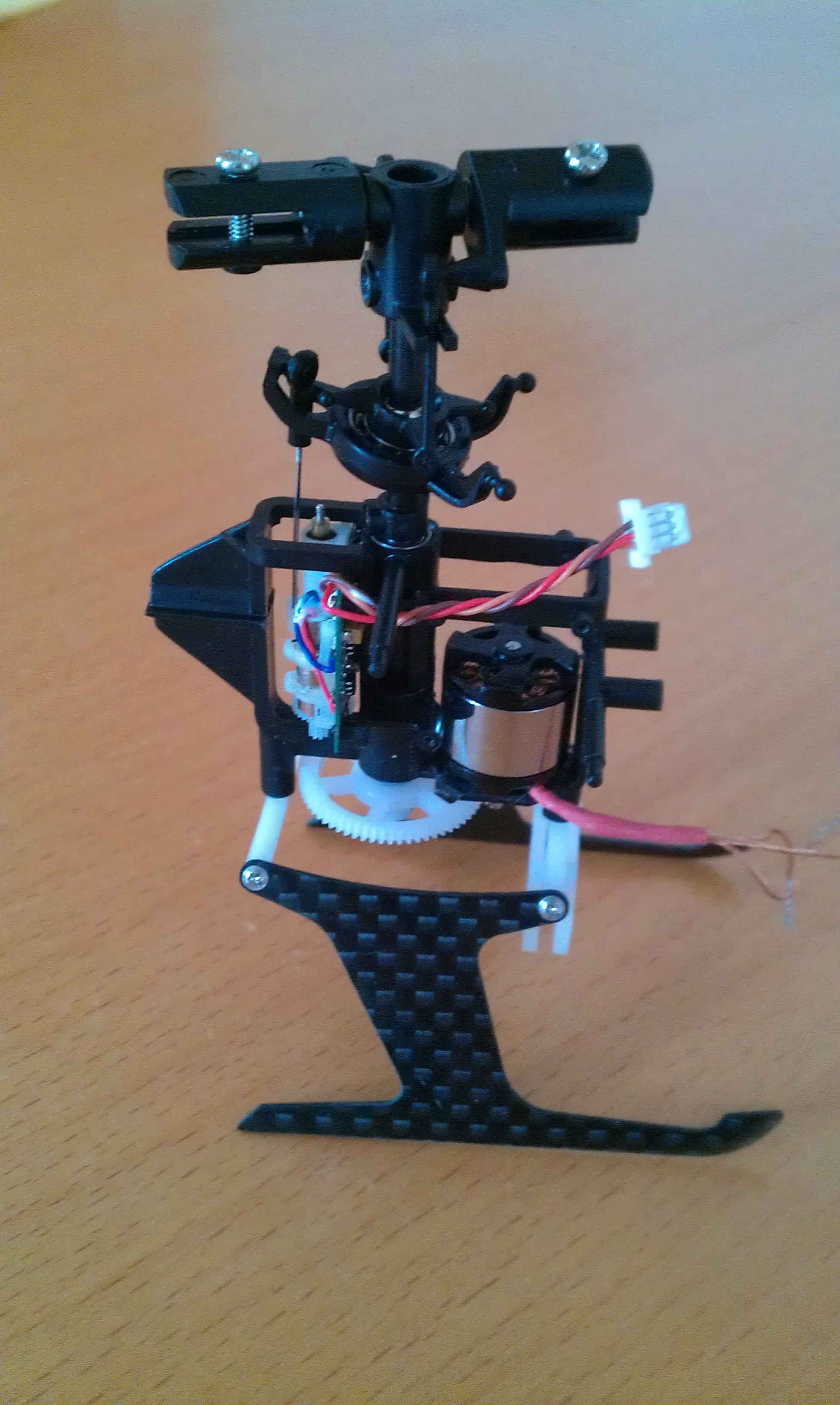

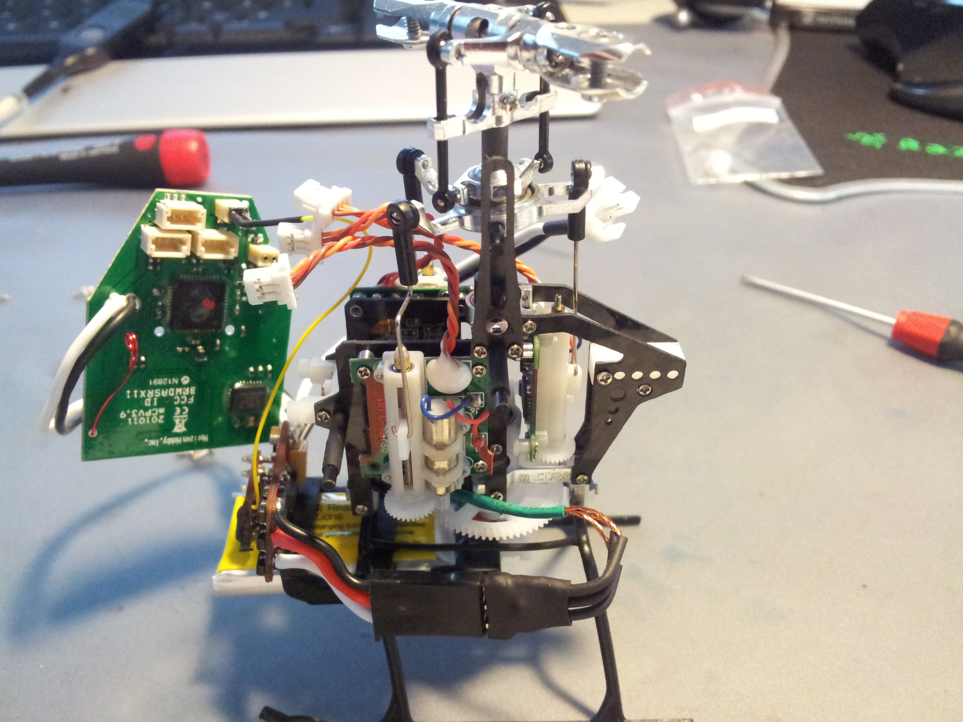

Hy hier mal ein bild mit dem neuen motor .
Mfg

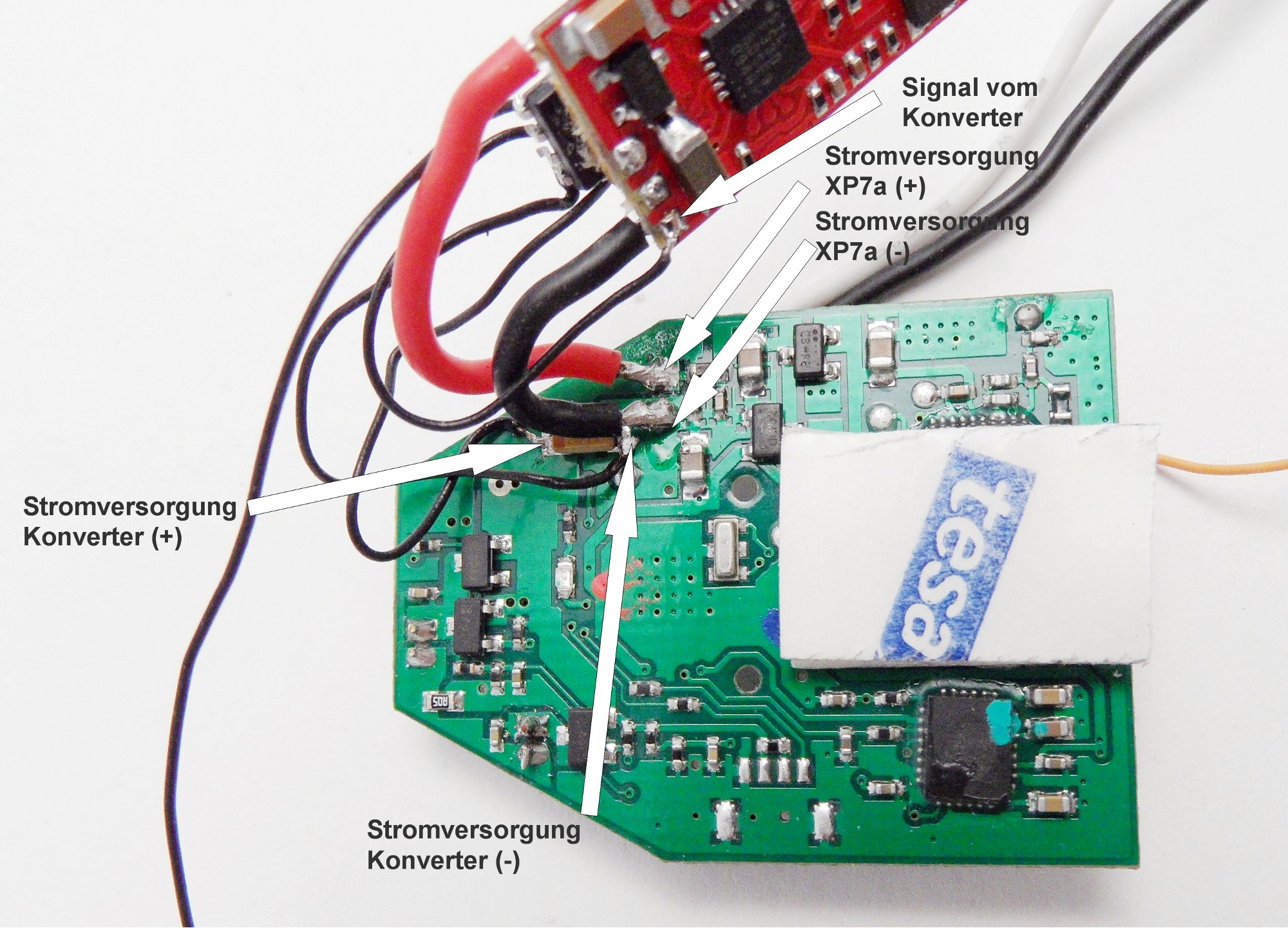

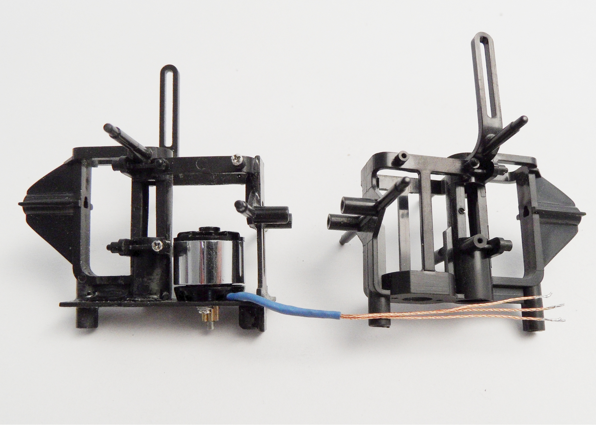

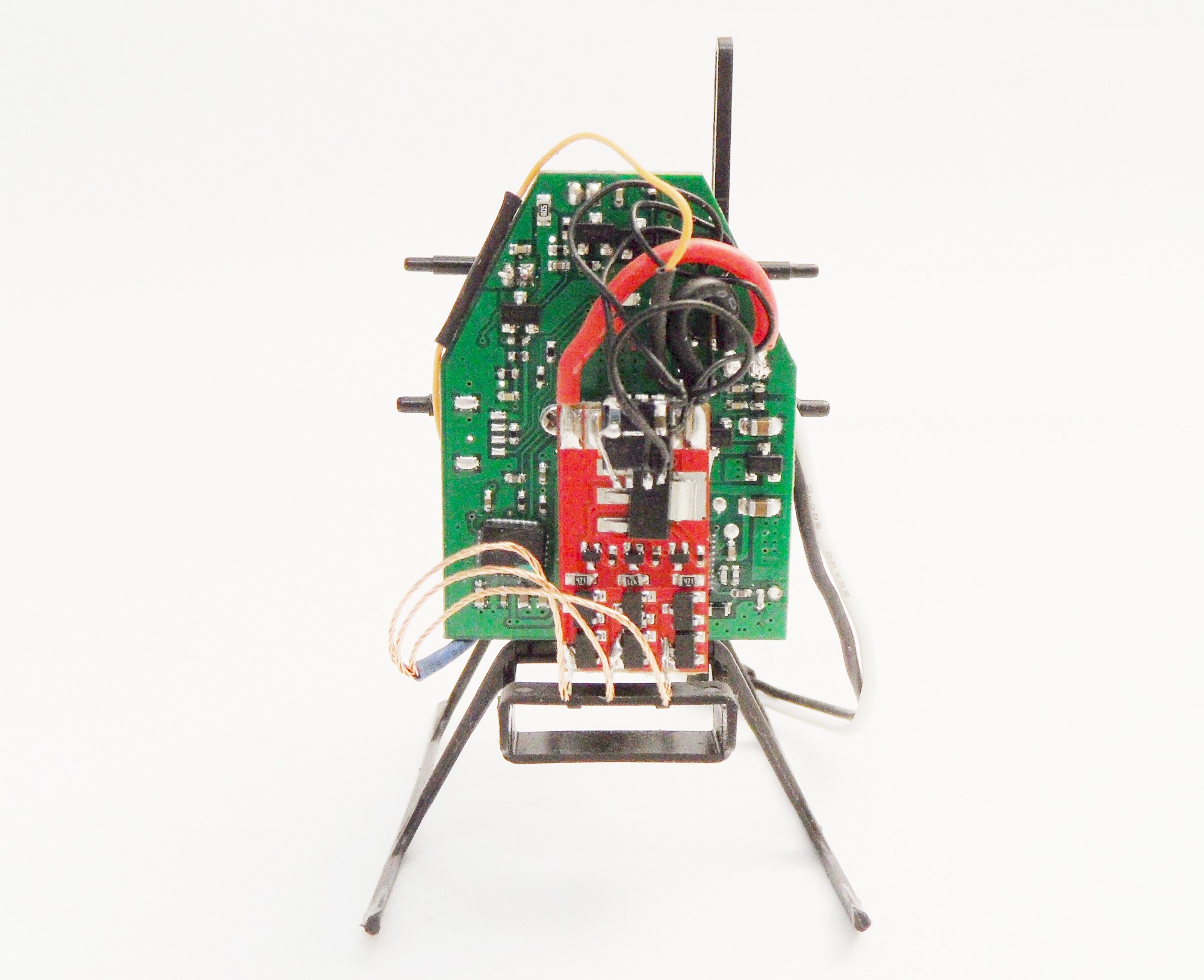

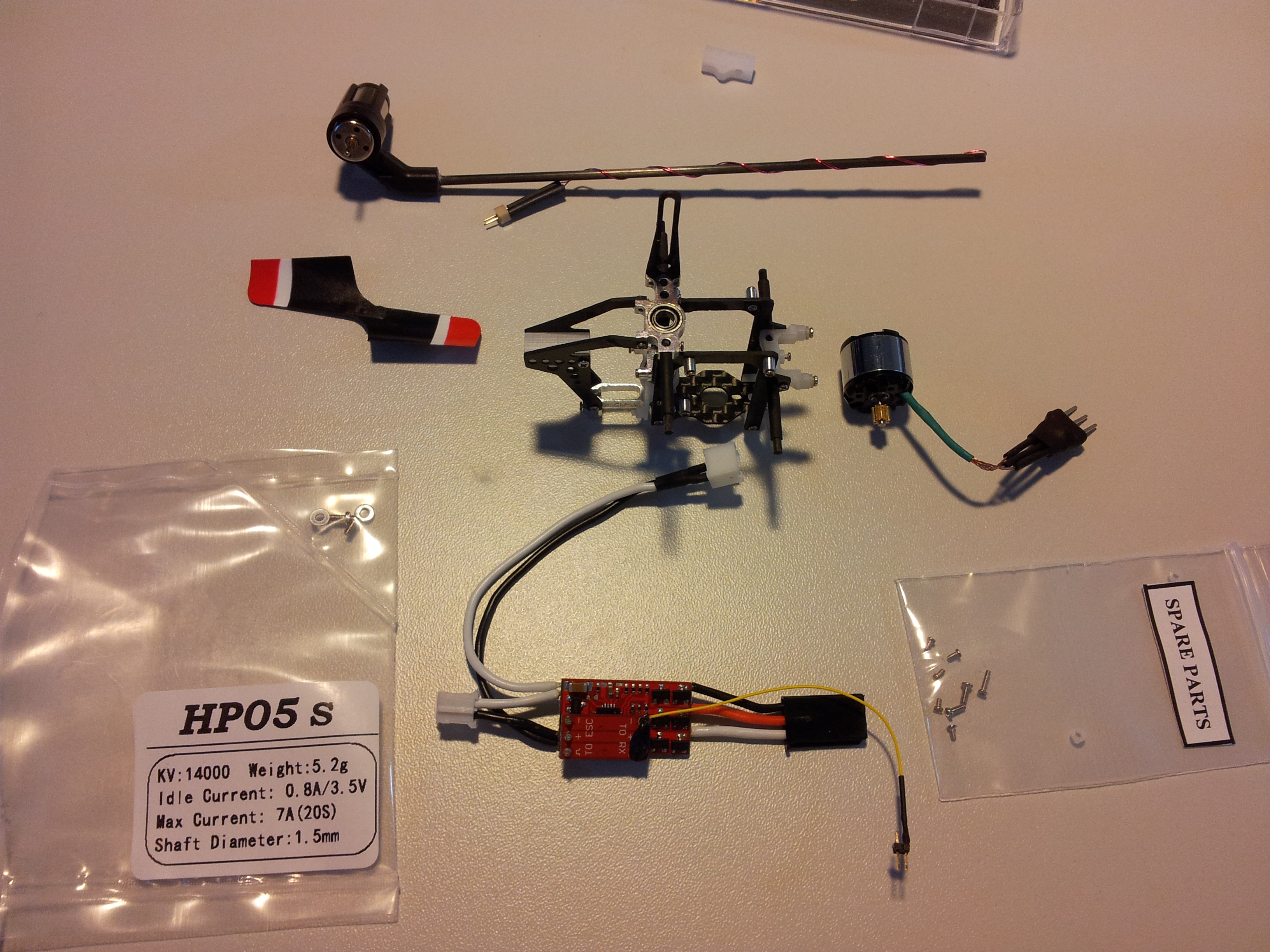

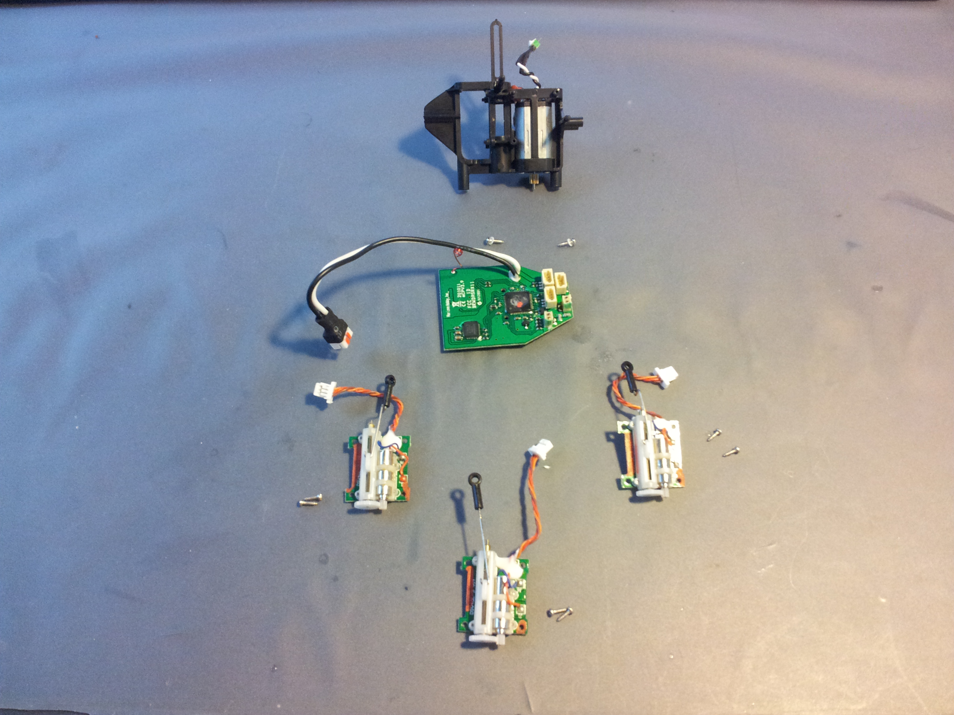

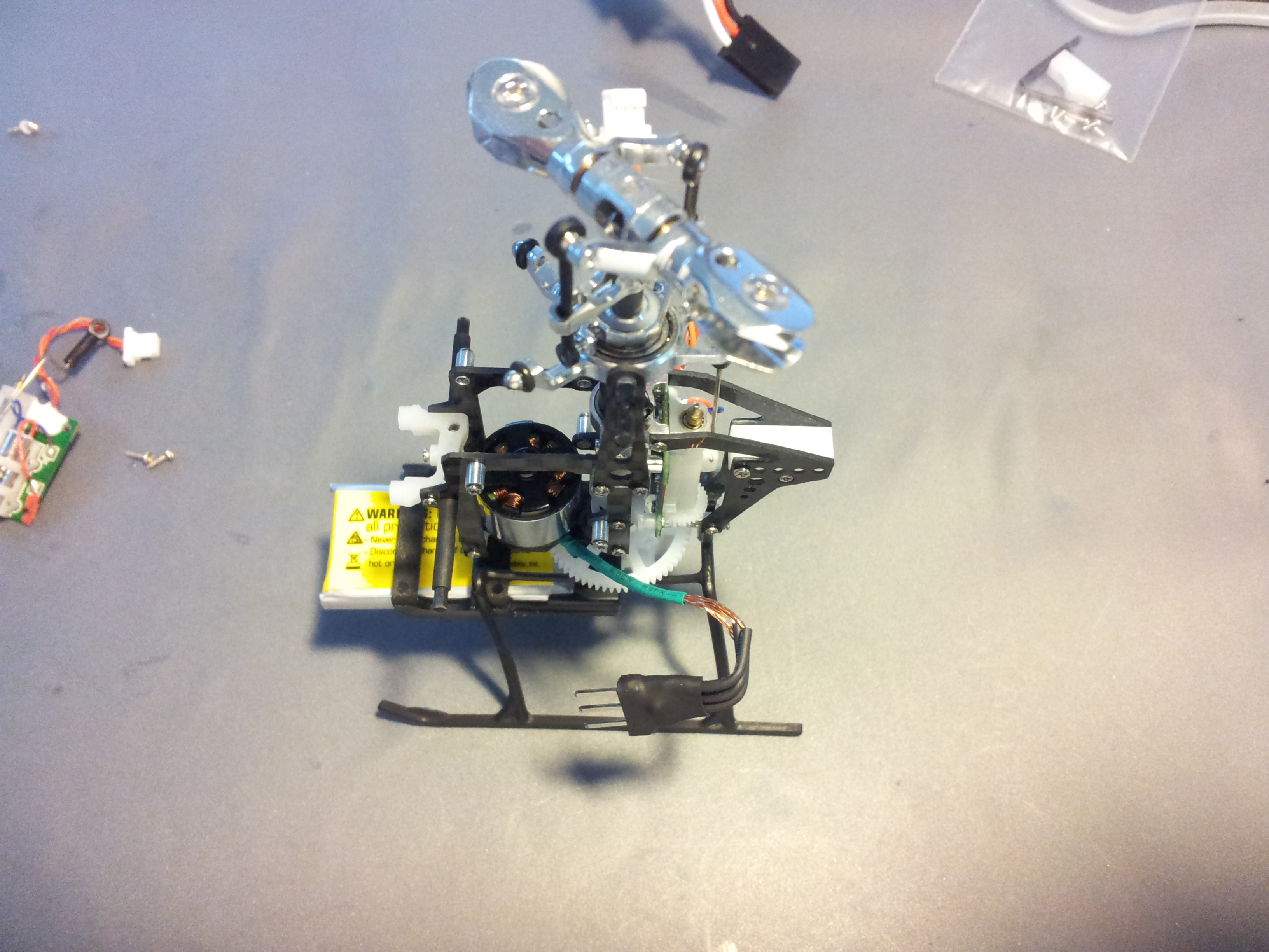

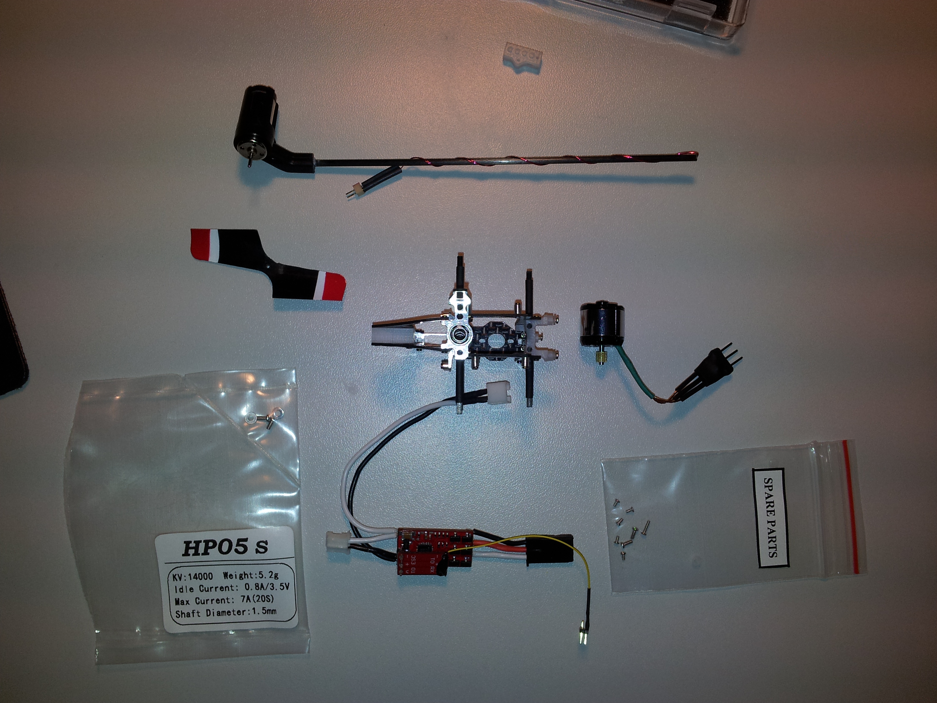

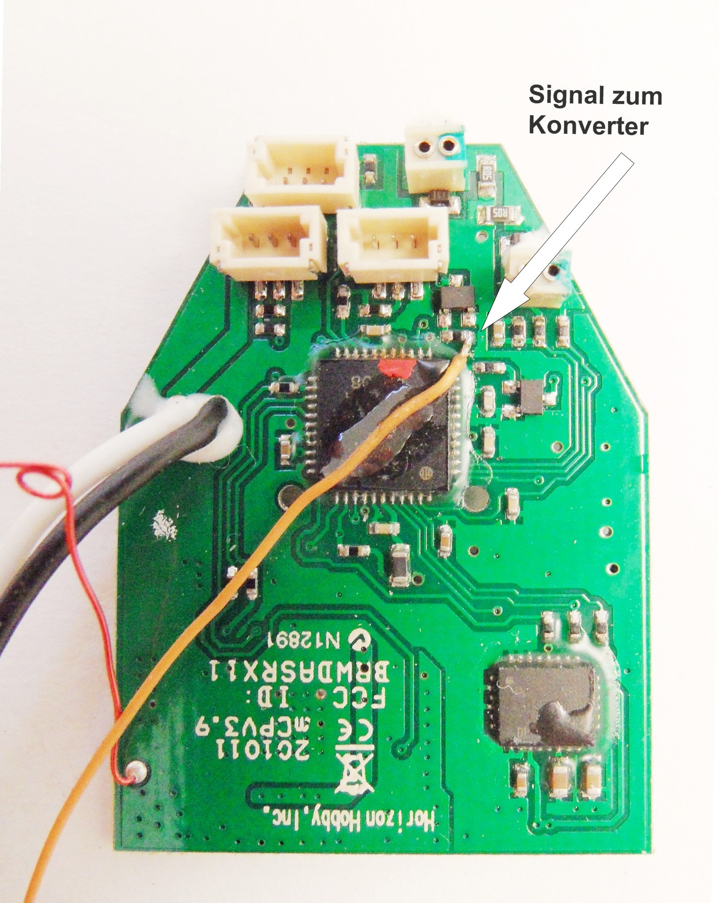

ich habe meinen Brushless Umbau auch mitfotografiert, hier ein paar Bilder.
Zum Einsatz kommt ein HP05S Outrunner mit 8z-Ritzel, als Drehzahlsteller ein XP7A mit Konverter sowie ein verstärktes Heck mit einem Walkera 4G3 -Heckmotor und XTwin Heckrotor.
Kauft man sich das Kram in aller Welt zusammen, kostet der Umbau weniger ca. 70 Euro einschl. Porto.
1. Anlöten des Signalkabels zum Konverter (ein winziger Lötpunkt auf der Platine)
2. Verkabelung von Konverter und Drehzahlsteller mit Board (nicht mehr ganz so "mini)
3. Einbau meines Universal-Motorträgers (danach passen alle geeigneten Motoren, Chassis wird verstärkt und durch Langlöcher können verschiedene Ritzel eingebaut werden, aber der Einbau ist kein Muss !)
4. Endmontage der Komponenten
5. Fertiger Umbau
Kopfdrehzahl liegt bei Null Pitch bei etwa 5200-5300 U/min mit 8z.
Entladung ist ca. 65 mAh pro Flugminute im Rundflug, geht auf fast 75 mAh max im Kunstflug.
Der Heli ist 1,5 Gramm schwerer als Serie, liegt am Plastikstrohhalm zur Heckrohrverkleidung und dem grösseren Heckmotor/-rotor.
Mit Serienheck und ohne Strohhalm ist er 1 Gramm leichter.
Das Heck entwickelt etwa 20% mehr Schubkraft als das bisherige Serienheck (gemessen über Schubgewichtswaage)
Macht mir doppelt soviel Spass der Heli seit dem Brushless-Umbau.
Grüsse,
Jens
5. Fertiger Umbau
Grüsse,
Jens

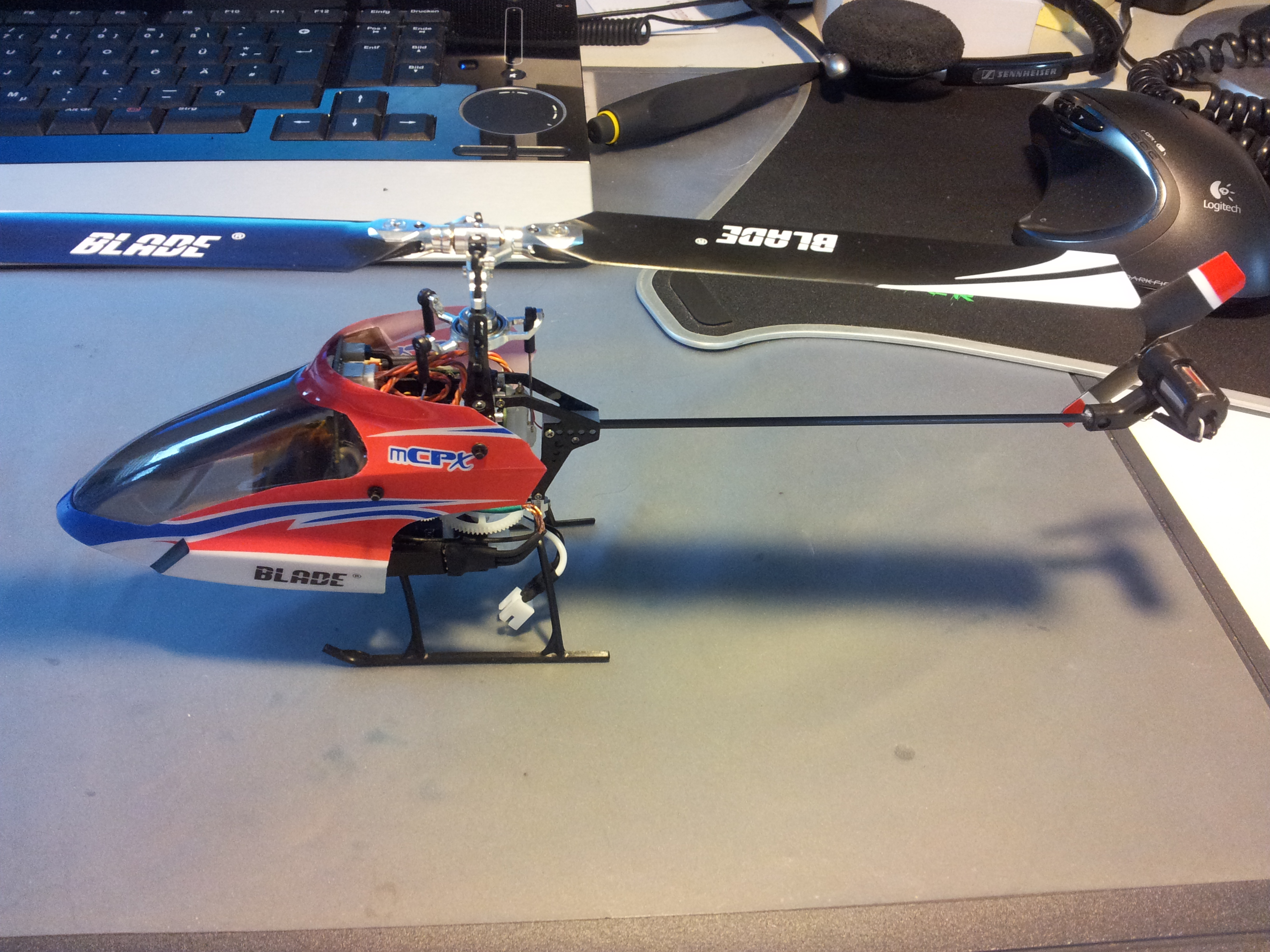

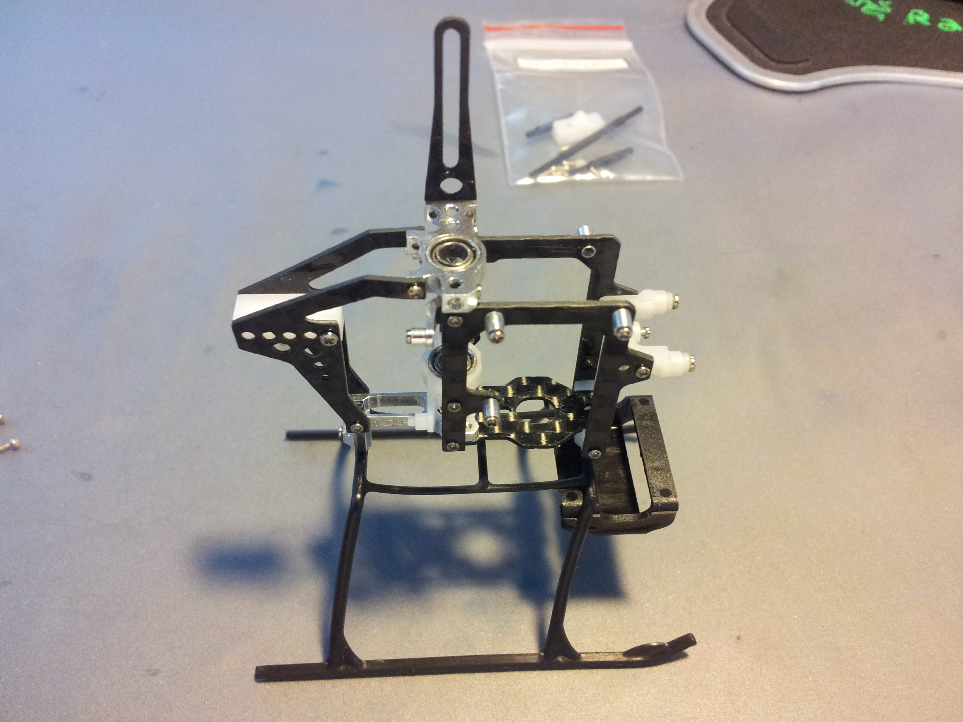

Hi, hab da heute auch etwas beim Zoll abgeholt
MCP X BRUSHLESS CONVERSION KIT: HP05 BL Main, StvPCB, XP-7A, MH-MCPX005B Carbon
Frame w/ 3rd Bearing + Upgraded Powerful Brush Tail (Red) for MCPX
von wowhobbies, ich werde mich heute Abend an den Umbau machen, Bilder folgen dann.
Gruß Patrick
Gruß Patrick

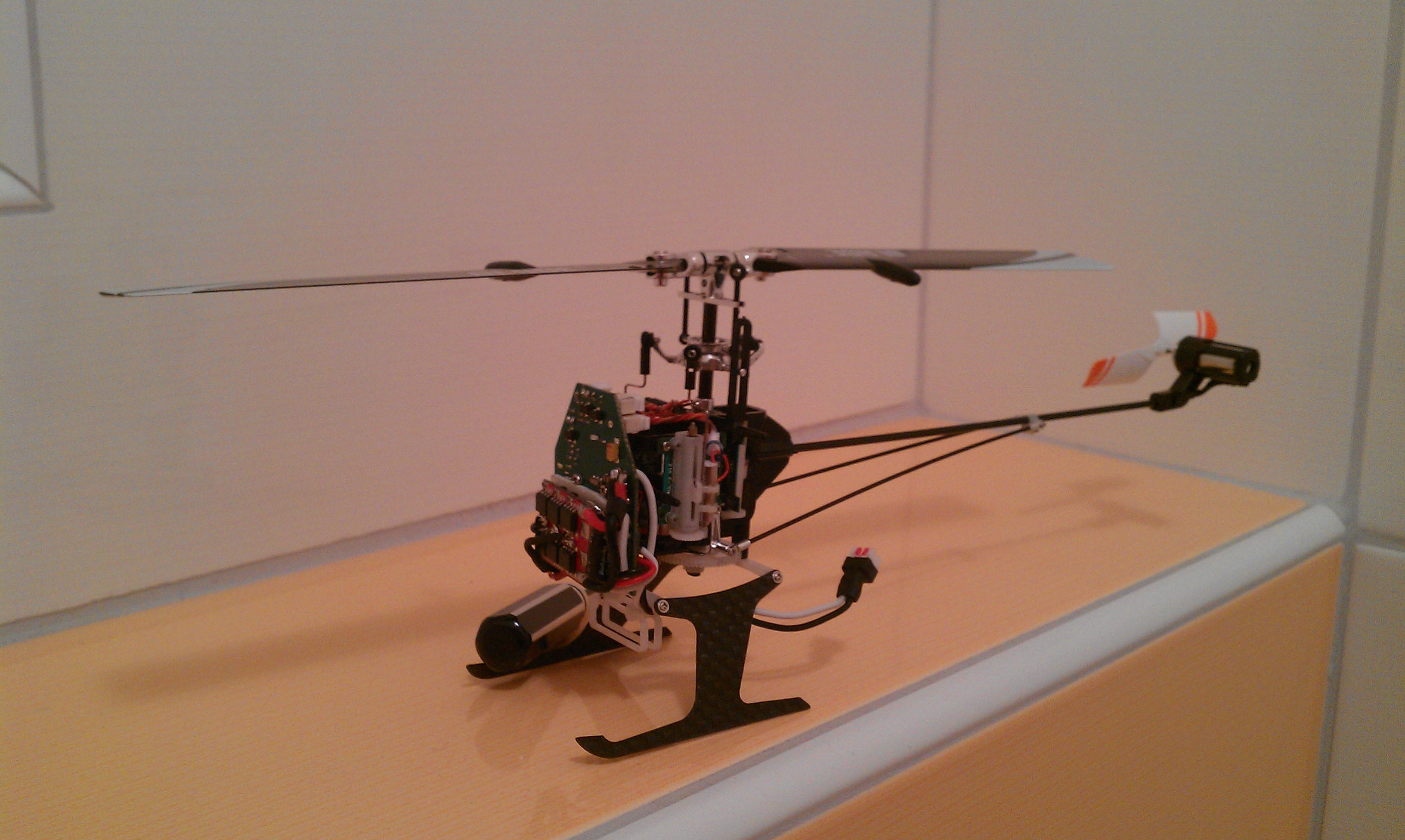

So hab meine mcpx auchfertig.

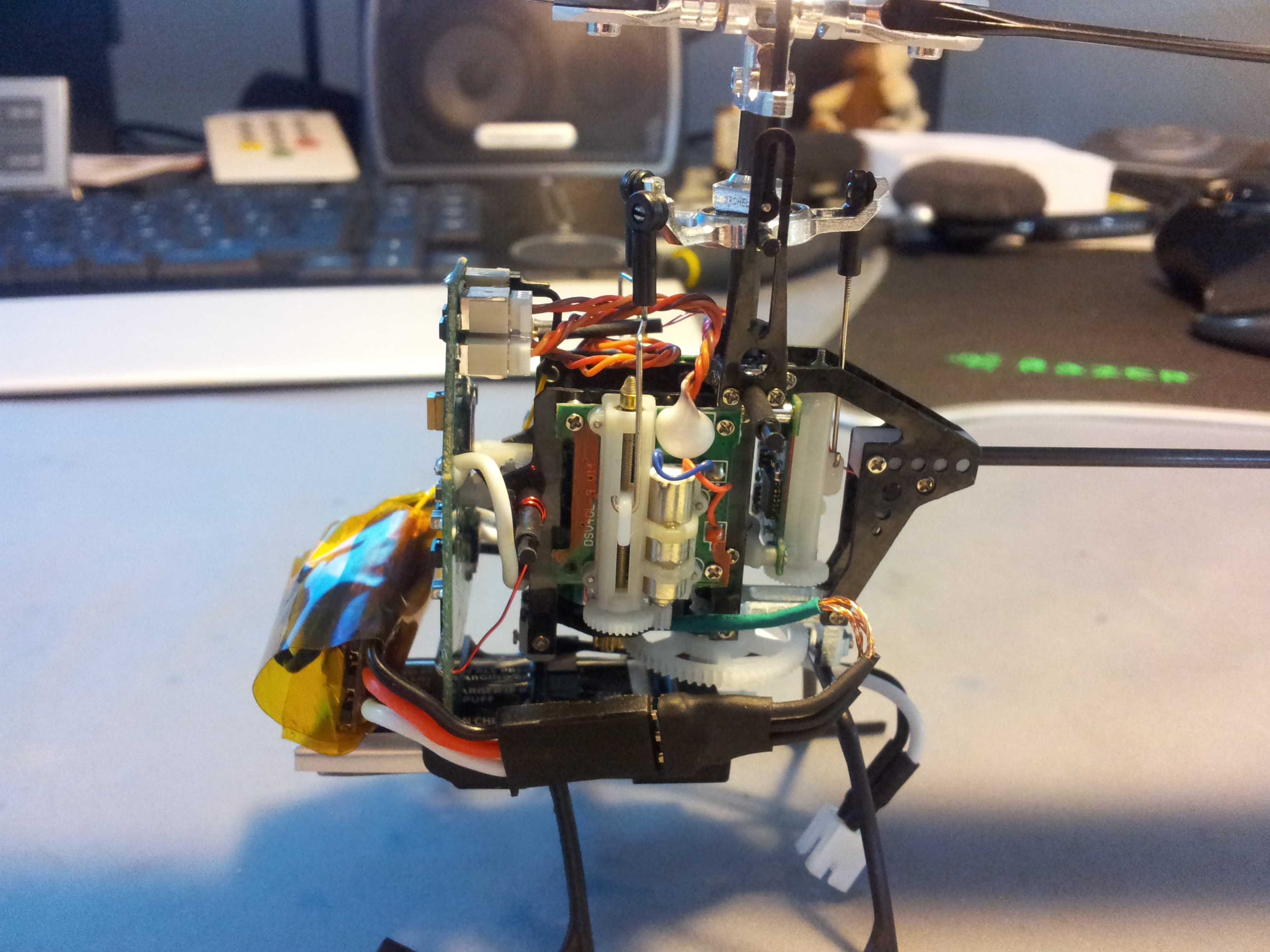

#14 Re: zeigt eure mcpx brushless umbauten
Bin nun auch fertig, hab das mit der Converterplatine zwar nicht ganz so sauber wie td-rex hin bekommen aber wenn die haube drauf ist, sieht man es eh nicht
Gruß Patrick
Gruß Patrick
