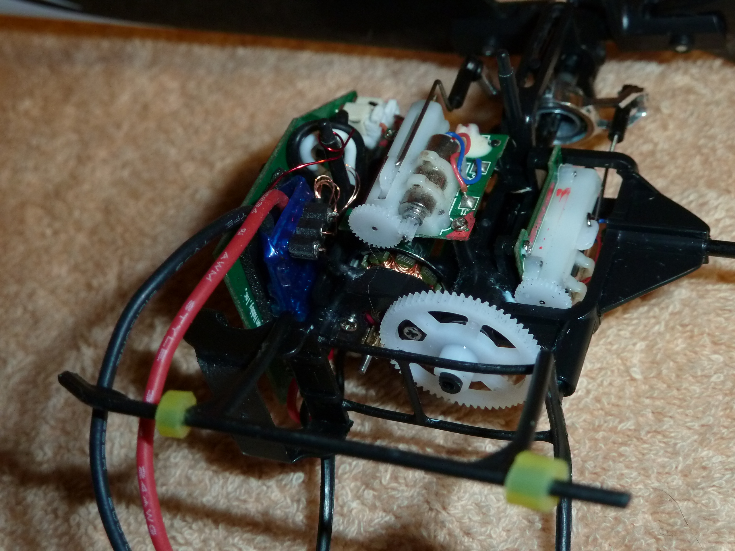

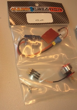

Ich habe in meinen mcpx V1 einen 6A-Regler und einen kleinen Motor (11000 Umdrehungen) mit 8z von Hawk verbaut.
Einbau ist Plug & Fly.
Kosten waren knapp 50€!
Dafür habe ich einen 43,3g schweren Heli (inklusive Miniaviation 300mah/30C).
Fliegt absolut super!! :bounce:

Hallo Didi,
hast Du was am Heck geändert? Hast Du mal nen Link zu dem Produkt?
Gruß, Alex
#18 Re: zeigt eure mcpx brushless umbauten
Verfasst: 28.02.2012 15:34:41
von -Didi-
Alex K. hat geschrieben:hast Du was am Heck geändert? Hast Du mal nen Link zu dem Produkt?
Nein, habe ich nicht! Das ist ja für mich das Interessante an dieser "Etwas mehr Power-Lösung"!
Nimmst Du einen anderen Motor mit mehr Drehzahl/Dampf, geht das weitere Getune los, weil Heck zu schwach >>> anderes/schweres Heck >>> mehr Gewicht >>> größere Akkus >>> usw.!
Und schon hat man einen schwereren mcpx! Zwar mehr Power, aber auch mehr Absturzgewicht mit entsprechenden Absturzkosten, weil irgendwo hin muss ja die Energie! :wink:
Kommt eben auch darauf an, was man mit dem mcpx will!
Ich will damit fliegen und üben! Und ich erhoffe mir endlich mal eine bessere Lernkurve mit keinen/wenig Crashkosten! :idea:
Wobei ich nicht abstreiten aknn, dass mir das tunen/basteln auch immer Spass macht! :oops: :lol:
Motor >>> http://www.hawk-rc.com/index.php?route= ... uct_id=556
Regler habe ich die 6A VAriante von diesem hier >>> http://www.hawk-rc.com/index.php?route= ... uct_id=556
Da der verlinkte 10A-Regler (welcher zufällig optisch genauso aussieht, wie der Regler beim Set von rc-heaven) nur minimal schwerer ist, würde ich den nehmen.
Auf jeden fall werde ich noch den 10A-Regler mit einem HP05s an 8z in meinem zweiten mcpx (V2) testen, da die aktuelle Kombi nur im V1 vernünftig lief, was vermutlich mit dem 6A Regler zu tun hat.
Wobei ich vermutlich auch dann in den oben beschrieben, nicht gewollten, Hecktuningwahn verfallen muss! :drunken:
