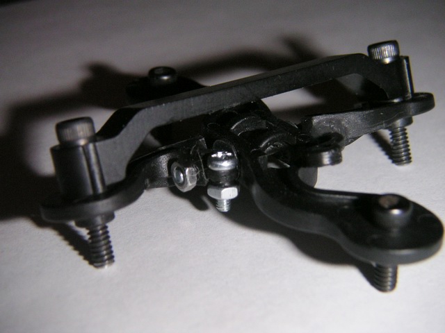

Zwei Blätter sind starr am Standardrotorkopf befestigt.
Ein zweiter Rotorkopf wurde zersägt und die so entstandenen Blatthalter mit einer "Mini-Paddelstange" am ersten Rotorkopf drehbar befestigt.
Die Ankenkhebel verändern den Anstellwinkel dieser beiden Blatthalter (und somit der daran befestigten Blätter).
Damit beide beweglichen Blatthalter sich 100% synchron bewegen wurden sie oben miteinander verbunden (siehe Anhang)

Stell' Dir vor man vergrößert die Paddel bis sie genauso groß sind wie die Rotorblätter....
Ist nicht einfach zu fliegen, aber was tut man nicht alles für "Scale"

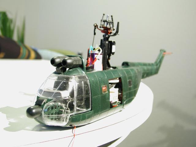

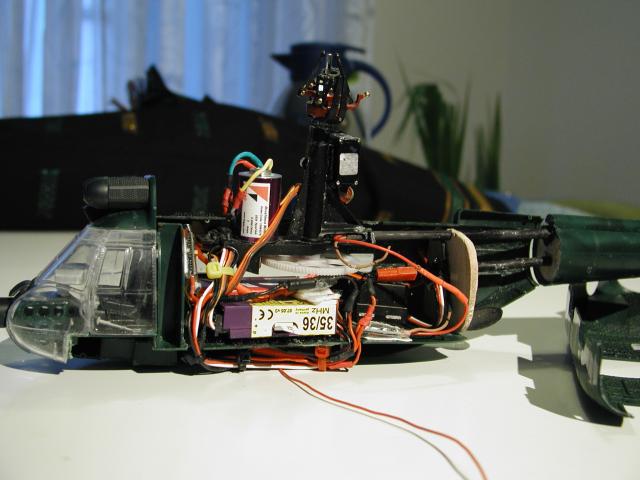

Da der Fortschritt bekanntlich nicht aufzuhalten ist hier weitere Bilder.
Ein paar Worte zur Technik:
Das Piccolo-Chassis hängt (kohlefaserverstärkt, Besitzer einer Bell 222 oder des Ikarus-Airwolfs werden es kennen) vorne am CFK-Stab, wie er auch für die Haubenaufhängung verwendet wird.
Der Stab wird seitlich in jeder Seitenschale in einem Holzklotz eingehängt, der mit CA-Kleber und UHU-Kraft festzementiert wurde.
Hinten wurde auf das bewährte Heckrohr zurückgegriffen- dieses wird einem kleinen Balsaholz-Brett fixiert. Das Loch im Brett habe ich aus Stabilitätsgründen mit einem Rotorblattaufnehmer verstärkt (alte Blätter habe ich genug
Das Heckrohr wird zum hinteren Heckelement durchgeführt und endet dort in einem weiteren eingepassten Stück Balsaholz.
Ein zweites Stück Heckrohr darunter vom Heckelement zum zentralen Helikörper zurück stabilisiert die Verbindung zusätzlich. Damit wird wird das Heck einfach steckbar, so dass man es abziehen kann, ein Patent, mit dem ich überraschenderweise recht zufrieden bin
Leider ist die Piccolo-Mechanik recht hoch, ein Tieferlegen komtm aus Platzgründen nicht in Frage und eine kürzere Welle verbietet sich der Bewegungsfreiheit der Taumelscheibe wegen. Mal sehen, ob ich das Chassis noch etwas vergewaltigen kann
Der Puma erwartet seinen Jungfernflug noch diese Woche, Bericht folgt dann.

schaut gut aus ... und bin schon gespannt auf den Erstflug. Hab aber ein Frage: Auf den Bildern ist doch nirgendwo ein Akku zusehen!? Wo soll der denn hin? Hast ja nicht gerade viel Platz im Rumpf ...

Der grosse rote Klotz ? Ist auf der Steuerboardseite des Helis. Wird nur vom Empfänger verdeckt.sushi hat geschrieben:Hab aber ein Frage: Auf den Bildern ist doch nirgendwo ein Akku zusehen!? Wo soll der denn hin? Hast ja nicht gerade viel Platz im Rumpf ...
Die Bodenplatte ist übrigens mit Klettband gepflastert, auf dem die Eingeweide sitzen.

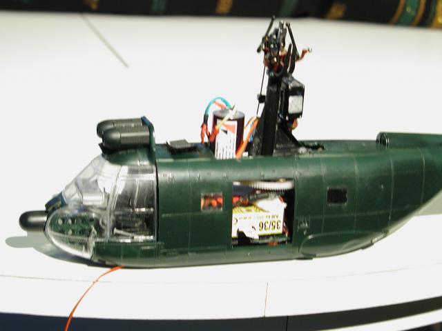

So, bis aufs Fahrgestell und ein paar Kleinigkeiten ist alles montiert und er sieht nach Puma aus.
Elektrik ist verlegt, Heckrotor so montiert, dass der Hauptrotor ihn in allen Fluglagen knapp verfehlt (was gar nicht so leicht war)
Beim ersten Bodentest ist mir gleich aufgefallen: Das ist ein Mords-Dickschwein. Leider hab ich nichts zum Wiegen hier, aber das Teil ist enorm schwer. Der Motor dreht enorm hoch, bis sich der Rumpf ansatzweise vom Boden löst- Brushless sei Dank. Ich fürchte ich werde mir fürs Fahrgestell noch etwas Stabileres ausdenken müssen.
Vorläufig werde ich das Teil morgen mal einfliegenund diverse Kleinigkeiten optimieren. Und da gibts auch wieder Fotos
