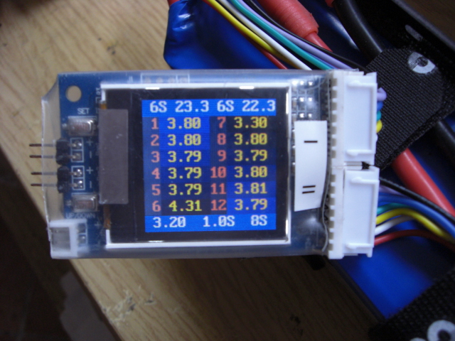

Ich hoffe die Qualitätssicherung gilt für alle MTTEC Produkte??
habe einen Lipowächter erstanden der irgendwie nicht so ganz richtig rechnet... (Zelle 6 und 7 )
Und jetzt bitte keine Fragen ob der Lipo in Ordnung ist... Den hab ich mit nem Multimeter nachgemessen, da passt alles... :roll: :)
Könnte ich den bei MTTEC einsenden auch wenn ich keine Rechnung dafür habe???

Ok... Danke für die Zahlreichen Antworten... :mrgreen:
Spaß beiseite... Jetzt kommt der Knaller: Ich habe um 19:58 Uhr eine Email an MTTEC geschrieben und das Problem geschildert. Um 20:02 Uhr also 4 Minuten später kam eine Mail zurück das ich das Teil einschicken soll und das es ausgetauscht wird....
