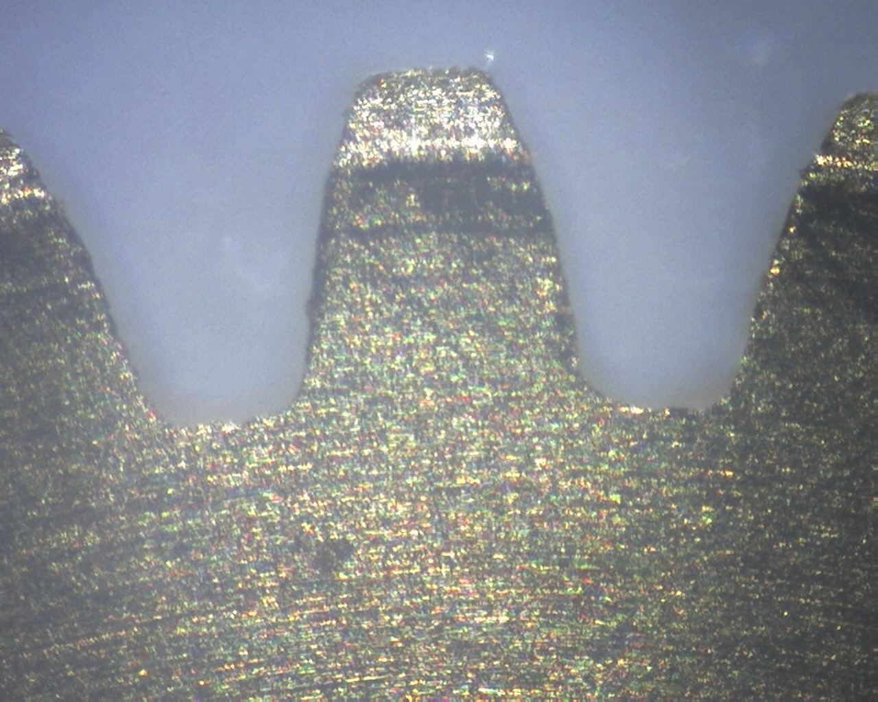

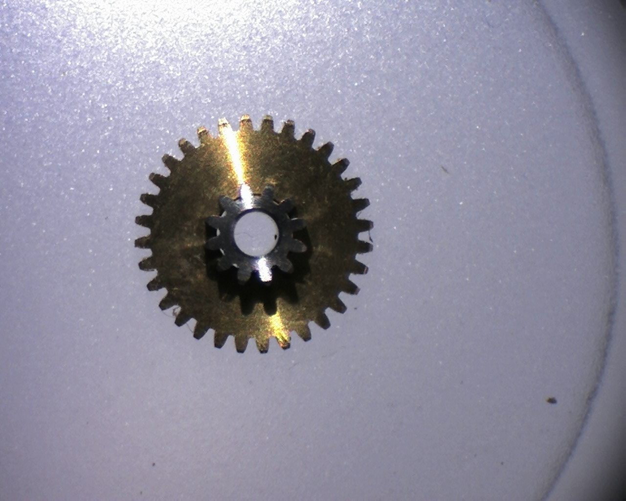

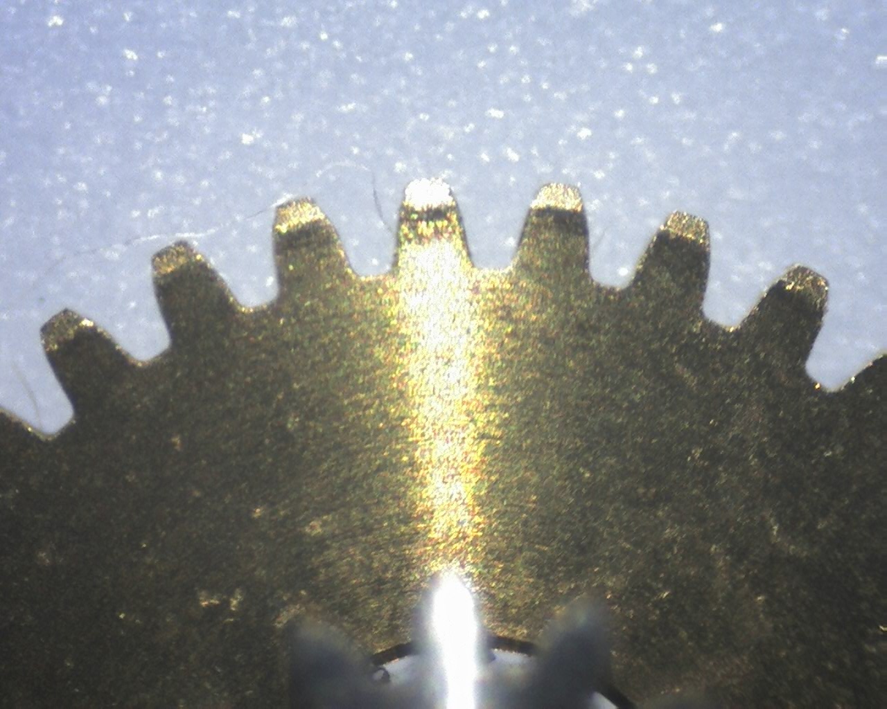

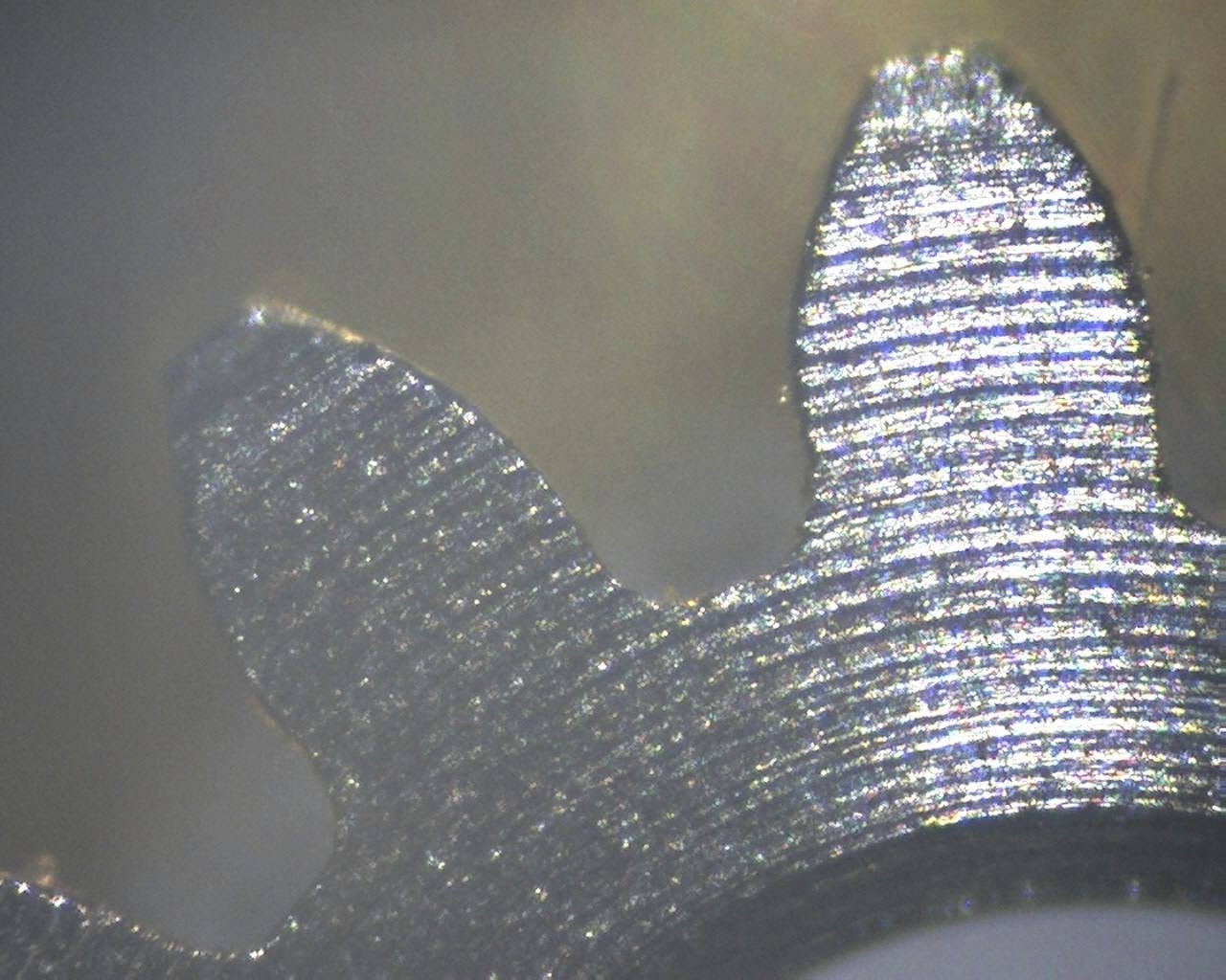

Leider haben wir kein REM aber unser Mikroskop sollte ausreichen um reine Gewaltbrüche von Ermüdungsbrüchen usw. unterscheinden zu können, jedenfalls hat das schon das ein oder andere Mal sehr gut funktioniert - nicht nur bei Helibauteilen.
Ich hab einfach mal das kleinste Ersatzservogetrieb teil, dass ich hier rumliegen hatte mit folgenden Vergrößerungen abgelichtet 10x, 60x und 200x.
Zur Not stehen uns auch noch die Prüfmöglichkeiten einer befreundeten Firma zu Verfügung. Hier wären theoretisch sogar Schliffe und REM Aufnahmen möglich.
- Das obere Zahnrad 200x Vergrößert
- servogea2-200xbigger.jpg (252.65 KiB) 5907 mal betrachtet
- Das untere Zahnrad 200x Vergrößert
- servogear200xbigger.jpg (280.64 KiB) 5907 mal betrachtet
- Fokus auf das untere Teil bei 60x Vergrößerung
- servogear 60xbigger.jpg (220.56 KiB) 5906 mal betrachtet
- Das gesamte Zahnrad - 10X
- Servogear2-10xbigger.jpg (185.92 KiB) 5907 mal betrachtet

Kann auch durch die Bohremulsion verursacht werden. Wir haben im moment in unseren Bearbeitungszentren eine Breitband Emulsion was auf kosten der Oberfläche beim Alu geht. Bringt aber Vorteile wenn viele unterschiedliche Matrialien verarbeitet werden.Sebastian Zajonz hat geschrieben:7075 macht auch beim Eloxieren der Bauteile Probleme, bzw. kann es machen. Kleine unreinheiten im Gefüge sorgen durch bestimmte Legierungsbestandteile für Fleckenbildung oder unschönen Punkten.

Ah, das gute Lidl USB-Mikroskop (spekulierend)abgelichtet 10x, 60x und 200x
Hab ich auch hier, gar nicht mal schlecht für 30 Euro
Wir haben bei unserem Eloxier-Partner inzwischen den Bogen raus, was 7075 angeht. Mit den geeigneten Einstellungen (speziell: Beizzeit) bleiben sogar feinste Passungen präzise erhalten. Mit kommt für Alu-Frästeile, die was aushalten sollen, nichts anderes mehr in die Tüte (ok, vielleicht mal ein 7175..)
