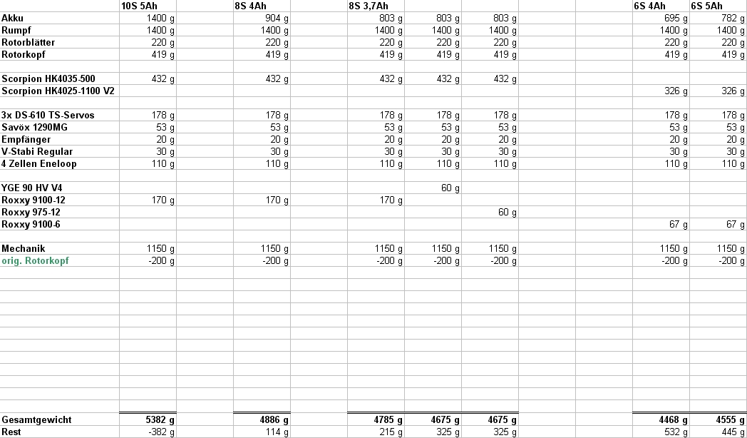

da ich mich jetzt intensiver mit der Masse des Ganzen auseinandergesetzt habe nehme ich nochmal einen Anlauf, in der Hoffnung daß mir vielleicht der eine oder andere jetzt helfen kann/will. Es handelt sich immernoch um Vorüberlegungen wird aber jetzt konkreter.
Ausgangspunkt sind zwei Varianten: Entweder einen Logo 500, den es zur Zeit recht günstig gibt, auf 500SE stretchen und das Heck auf 600er umbauen oder gleich einen 600er nehmen und auf 500SE kürzen. Außerdem steht ein 8S, bzw. ein 6S Setup zur Wahl. Beim 8S Setup, welches eigentlich mein Favorit ist, habe ich das Problem, daß dieses sehr, sehr knapp an die 5kg Grenze kommt, dafür aber Leistungsmäßig sicherlich vollkommen ausreichend ist. Beim 6S Setup habe ich noch ca. 500g Luft bin mir aber nicht sicher ob es von der Leistung her ausreicht.
Vielleicht könnt Ihr mir bei der Optimierung helfen. Daher poste ich hier mal meine mühsam zusammengetragenen Daten:
600er Gewicht.jpg (175.32 KiB) 1170 mal betrachtet

Hi Porsti,
es wäre da doch sinnvoll zu wissen was es für ein Rumpf ist, denn da können 1400 schon eng werden(es sei denn es ist eine AS)
Du wolltest noch ein Gewicht haben = 385Gr. , du weißt ja was ich meine :D

wieso sollten 6S nicht reichen :?:
Meine Ecureuil schwebt bei 28A. Bei vollpitch habe ich Peaks mit knapp 90A. Den Motor habe ich mit 4kw schon im Trainer geloggt.
Leistung also mehr als vorhanden.
Timo

Ich fliege meine Scaler alle mit 6S. Reicht völlig aus, will ja mit den Teilen kei 3D-Gezappel machen :wink:
Ich habe meine (knapp 5kg schwere) Agusta mit 4-Blatt-Kopf sogar wieder auf dem schwächeren Motor (BL 600 M) zurückgerüstet. Mit dem stärkeren 600 MX war der Energieverbrauch einfach zu hoch.
Will damit sagen: Mit vernünftigen Komponenten und 6S kann man enorm an Gewicht sparen und hat trotzdem noch genug Power und Flugzeit.

Ja, es geht immernoch in Richtung des Eichhörnchens. Karsten, vielen Dank für die Gewichtsangabe. Warum machen eigentlich alle Anbieter da so nen Geheimnis draus? Deine Gewichtsangabe zum Rumpf habe ich mal etwas aufgerundet, so wie ich gerne mit etwas Luft arbeite um vor Überraschungen geschützt zu sein. Wenn es gar nicht geht muß ich mich halt umorientieren, evtl. in Richtung Jet- / Longranger oder was ganz anderes. Dein Angebot ist immernoch im Rennen, allerdings stehen ja da auch noch verlässliche Gewichtsangaben aus. ;)
Timo, weil ich noch meinen 600er Rex im Hinterkopf habe. Hatte dort einen schon großen Scorpion und einen 100A Roxxy Regler verbaut und das wurde schon ordentlich warm bei 30° Außentemperatur. Und das wo ich definitiv nicht der 3D Crack bin. Dazu noch der Rumpf, welcher das Gewicht erhöht und die Kühlung beeinträchtigt und so ein, zwei kg. Außenlast sollten ja ab und zu auch noch drin sein. Mein Rex hatte an der 1,5l Wasserflasche schon ordentlich zu schleppen.
Ja Holger, das Problem ist die Abstimmung der Komponenten. Deshalb frage ich hier ja nach. Leider fehlen mir die Erfahrungen und ein Try & Error kann und will ich mir ehrlichgesagt gar nicht leisten.
Folgende Dinge gehen mir bzgl. Gewicht momentan durch den Kopf:
  • Akku: Sollte vergleichbar sein, da man den 8S ja entsprechend kleiner wählen kann. Interessant wird das Ganze aber im Hinblick auf den Schwerpunkt.
  • Motor: Dort gehen mir beim 8S Setup ganze 106g verloren, Punkt.
  • Regler: Wäre eigentlich der Roxxy 9100-12 mein Favorit, da er vor allem schon einen Lüfter drauf hat und recht preiswert ist. Allerdings wiegt der richtig. Ich habe jetzt noch den Castle Creations Phoenix ICE 100 gefunden, welcher ja bis 8S und 100A Spitze spezifiziert ist. Außerdem wiegt der wenig. Ist nur die Frage ob der was taugt.
  • Generell stellt sich mir die Frage, ob das Ganze mit einem 6S Setup nicht so viel leichter wird, daß am Ende die selbe Effektivität / Leistung herauskommt. Wobei ich ja nun nur noch bei einem Unterschied von maximal 170g und einem 8S Setup von minimal 4638g (362g Reserve) bin.
Zu beachten gibt es außerdem noch, daß ich ein paar Einbauten hinzubringen muß um den Logo in den Rumpf zu bekommen. Da ist auch noch völlig unklar was die wiegen werden. Ein Scalecockpit wird sicher nur optional gehen, beim Scalerumpfausbau (Antennen, Griffe und so weiter) müsste man sehen. Genauso fraglich ist was die Lackierung wiegen wird.
Bei einem kann vielleicht Karsten weiterhelfen: Gibt es bei ein und denselben Rümpfen eigentlich große Unterschiede im Gewicht, also eine Serienstreuung? Und wenn ja, kannst Du vorher selektieren? (Falls Du das nicht öffentlich beantworten kannst/willst, vielleicht per PN)
Bis hierher vielleicht erstmal...
Vielen Dank
Porsti
