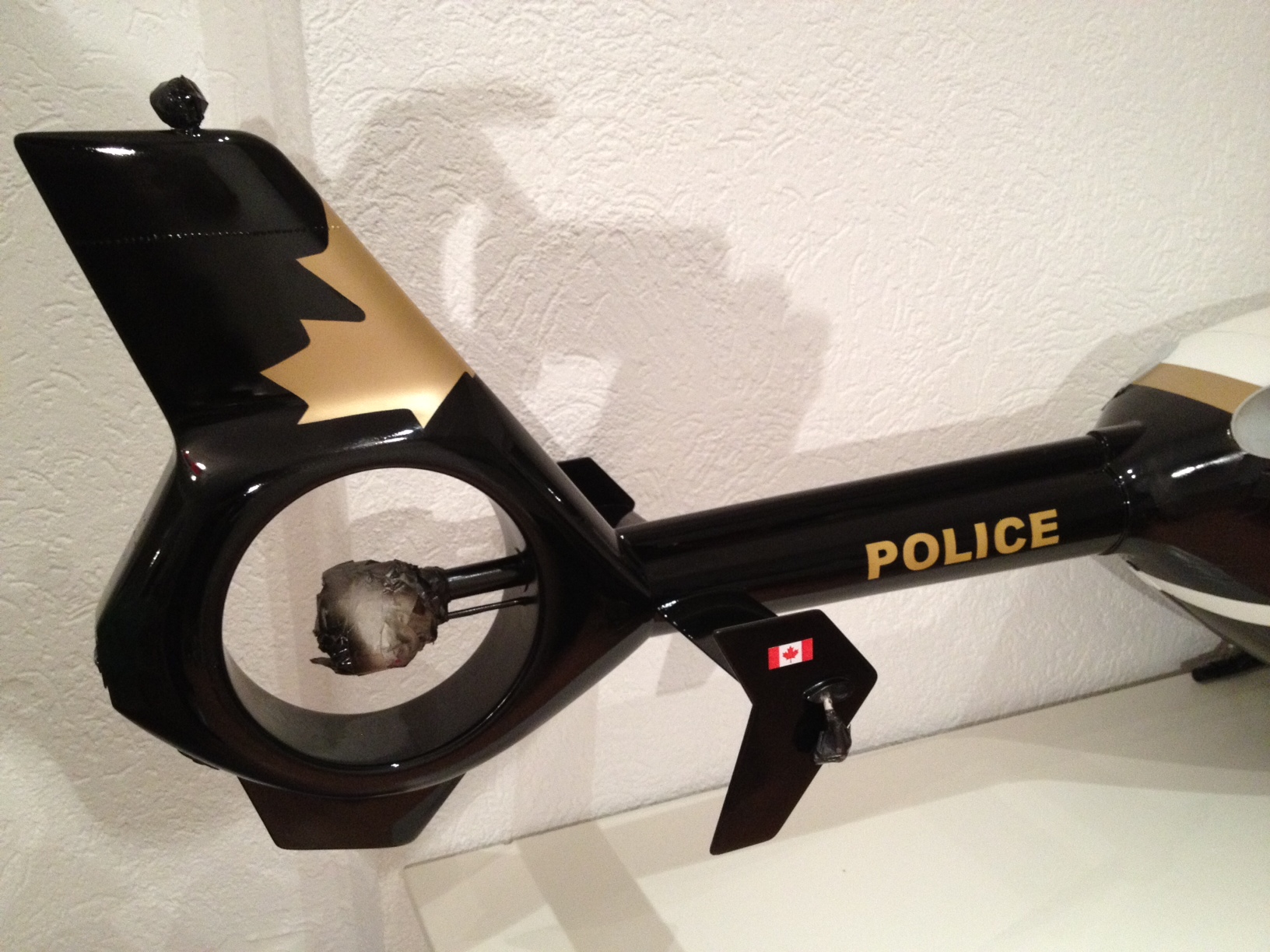

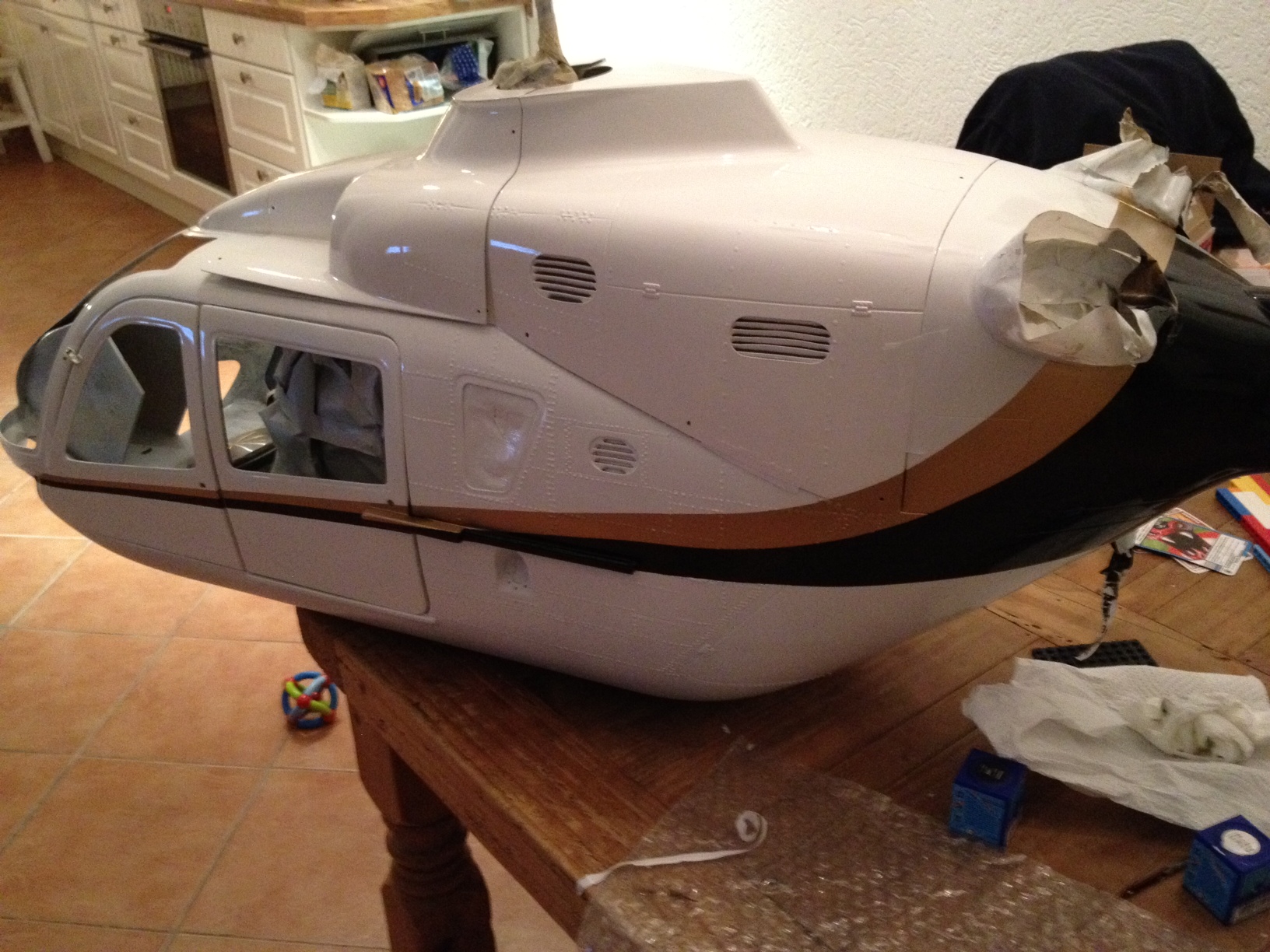

sooo. habe mal wieder etwas lackiert.
Bis auf ein paar ausbesserungswürdige Stellen bin ich ganz zufrieden.
Ich kann nur sagen,: fürs abkleben sollte man sich immer viel Zeit nehmen. Is dann schon die halbe Lackierung.
Ich denke 1-2 Wochen brauche ich noch für die Lackierung, da ich immer wieder neu abkleben muß bei den Streifen. Ist auch meine Erste Heli Lackierung.
LG
KNut

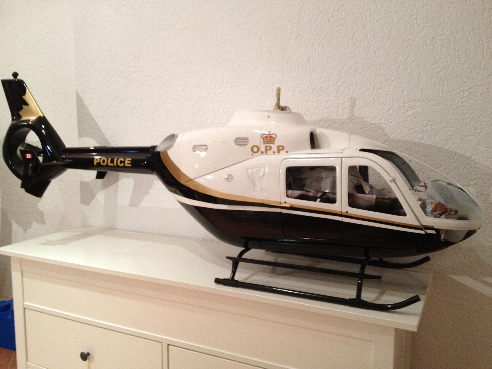

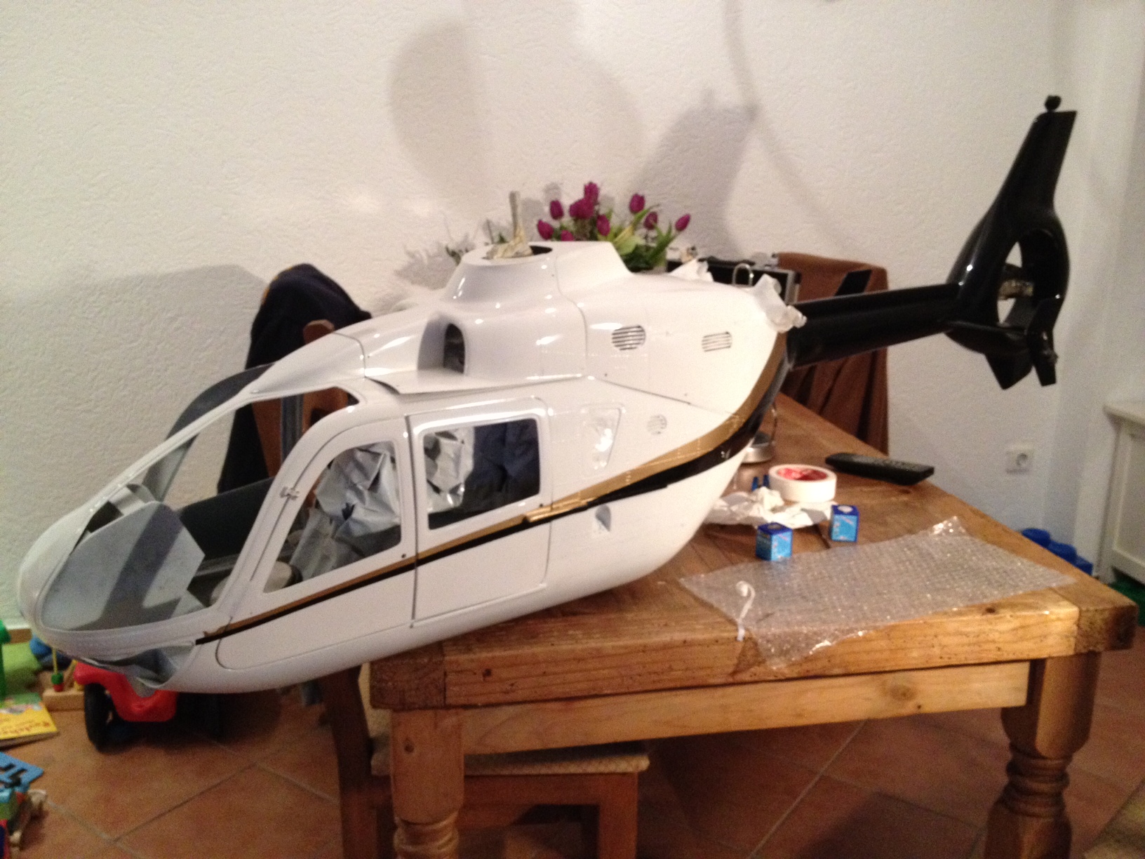

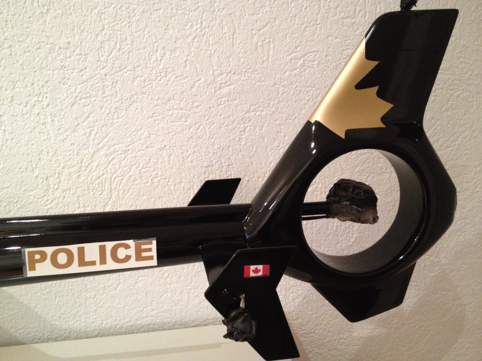

So ...habe jetzt noch ein paar Döschen Lack gekillt.
Zuerst wollte ich das Heckahornblatt kleben, aber plötzlich überkam es mich und ich bin sehr zufrieden mit denm Lackierergebnis.
Bis jetzt, denn es gibt leider immer wieder kleine Rückschläge, (plötzlicher Staubeinschluss oder Sprühnebel, oder doch schlecht abgeklebt.)
Die Schriftzüge und die Krone klebe ich aber mit einer Folie.
_
Eine Frage an die Lackierprofis. Soll ich nacher noch Klarlack über alles sprühen, oder kann man sonst noch viel versauen??

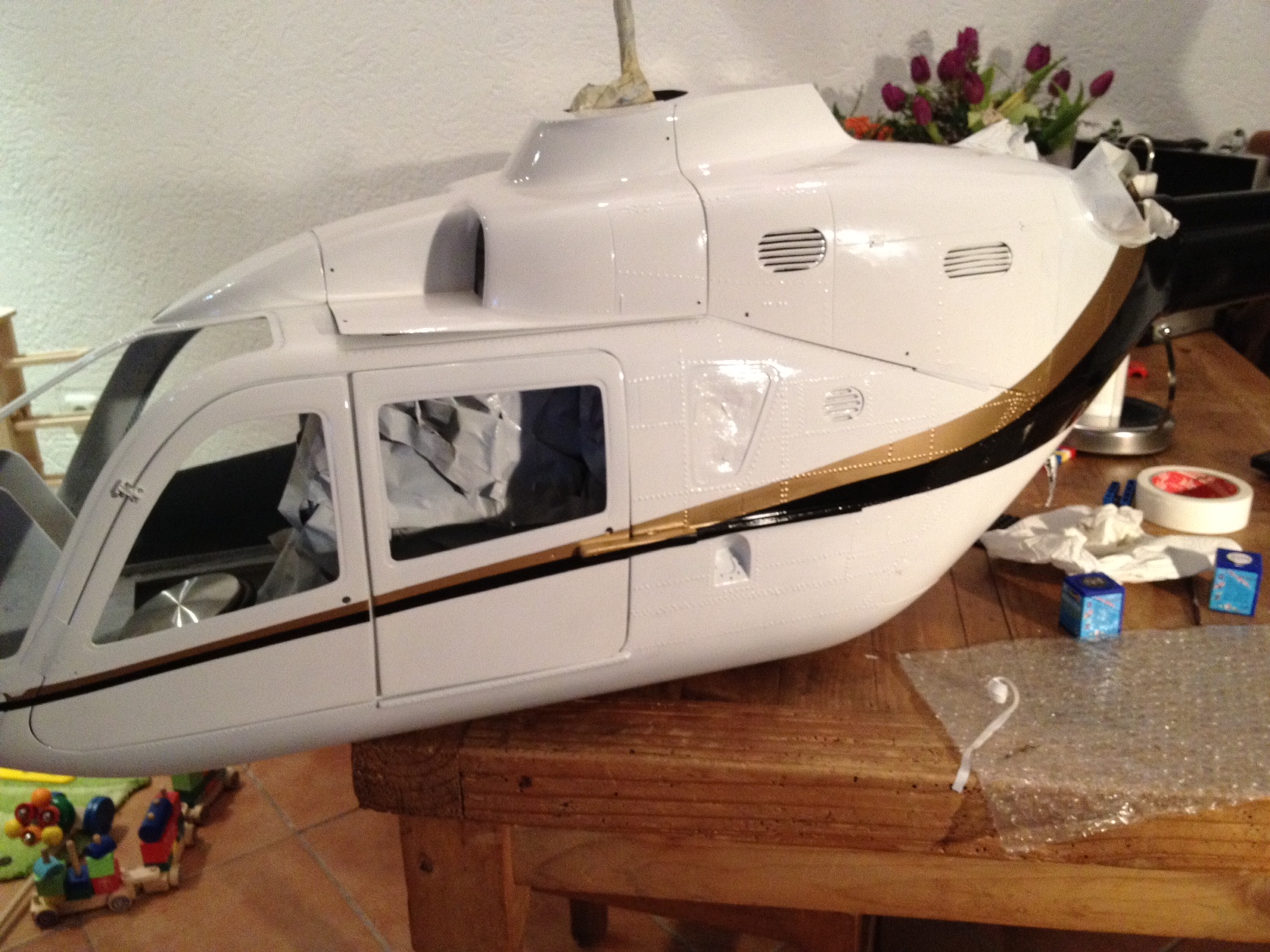

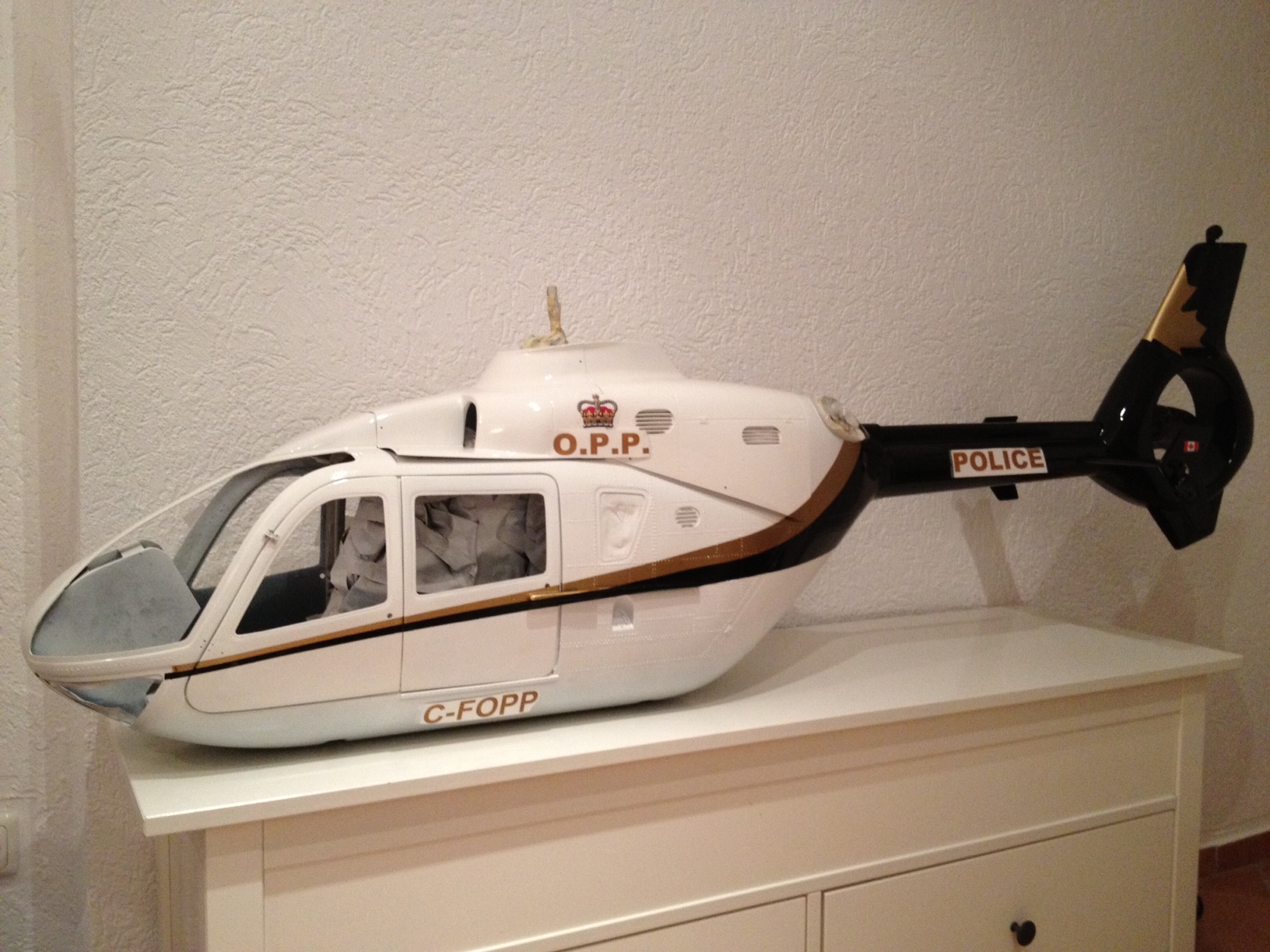

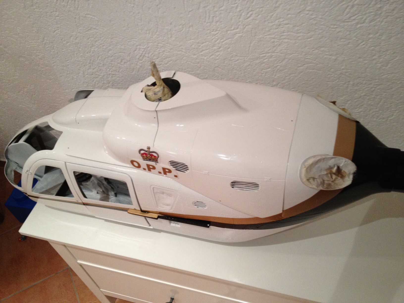

So..heute ging es weiter.
Kann mir einer bitte noch einen Tip mit dem Klarlack geben. Na , ja ich teste es aus.
So weit bin ich heute gekommen. Ein paar Decals sind jetzt auch schon drauf.

Bezüglich Aufkleber und Klarlack : geschnittene Dekoteile kannst du einlacken, wirst aber ne schicke Kante im Clearcoat haben die ausgeschliffen werden muß, da braucht es ein paar Lagen bis alles schön glatt ist. Bei Dekoelementen die im Siebdruckverfahrten bedruckt sind muß man aufpassen das die ersten Schichten sehr "kurz" sind und schnell ablüften, damit sich die Druckfarbe nicht löst und der Druck unscharf wird. Ich mach mir die Arbeit nicht mehr, bei mir kommen Dekoelemente "on top", sieht aus nem halben meter Abstand eh niemand mehr . Sehr saubere Arbeit bis jetzt, freu mihc shcon auf Flugaufnahmen deiner EC :thumbright:

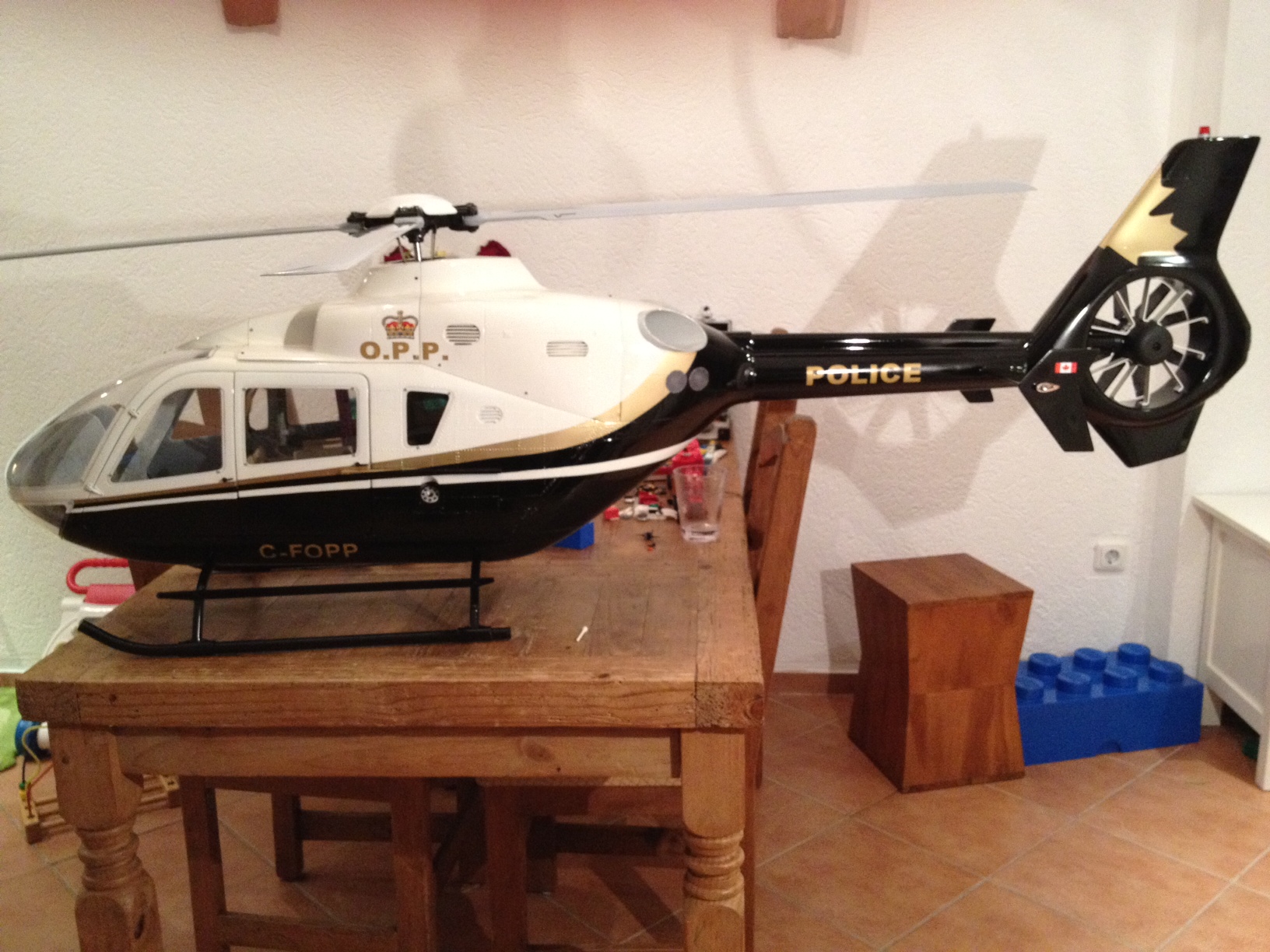

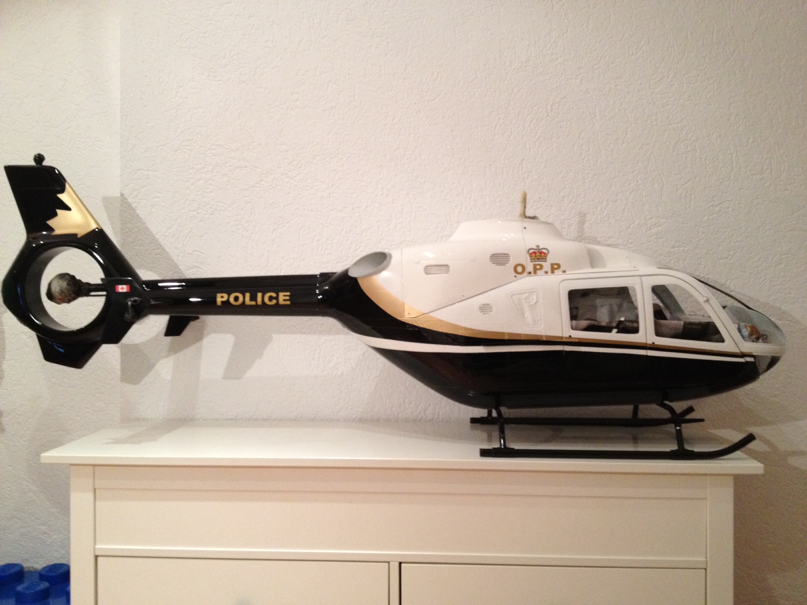

ist zwar noch kein Erstflugvideo aber ich denke nächste Woche ist es soweit.
Die Scheiben und der RT-Kopf und die Heckblätter sind montiert.

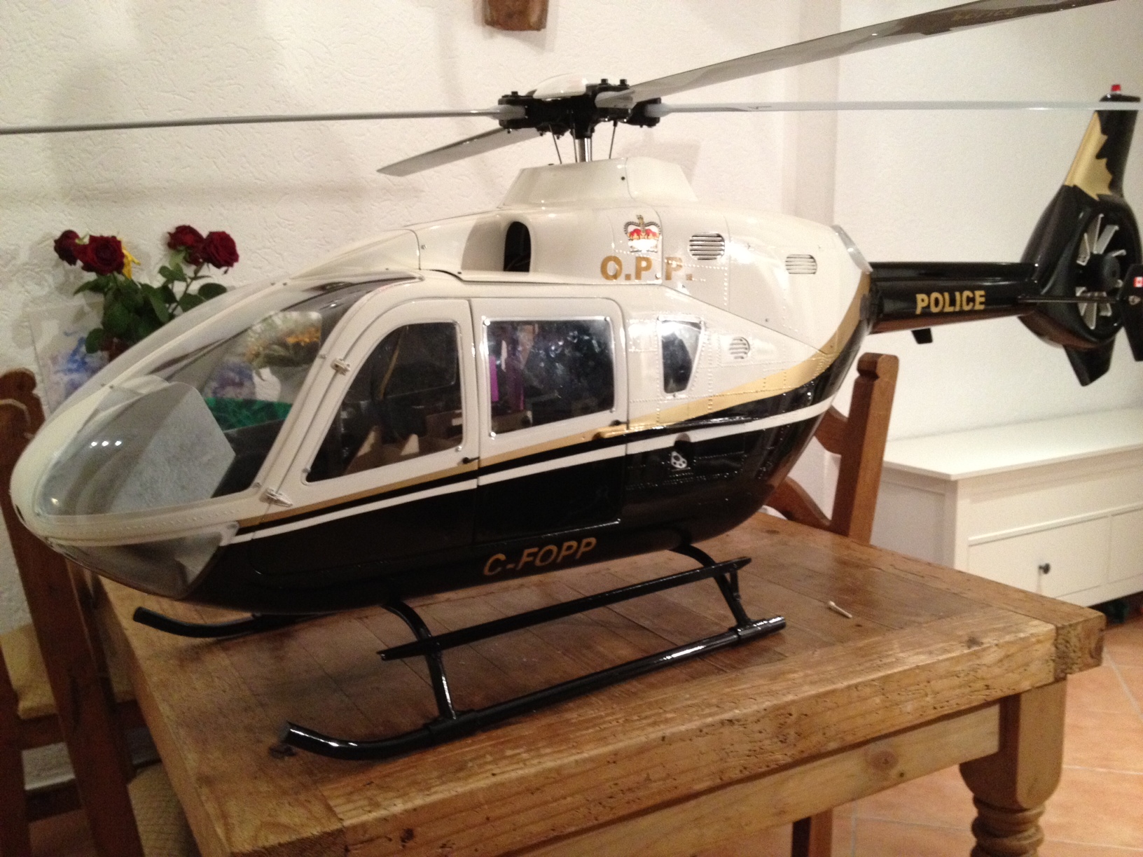

Checkup ist getan und ready to fly.
Leider regnet es im Moment.
Hier aber ein kleines Video nach dem Checkup mit Beleuchtung.
Das Flugvideo kommt noch nach.
