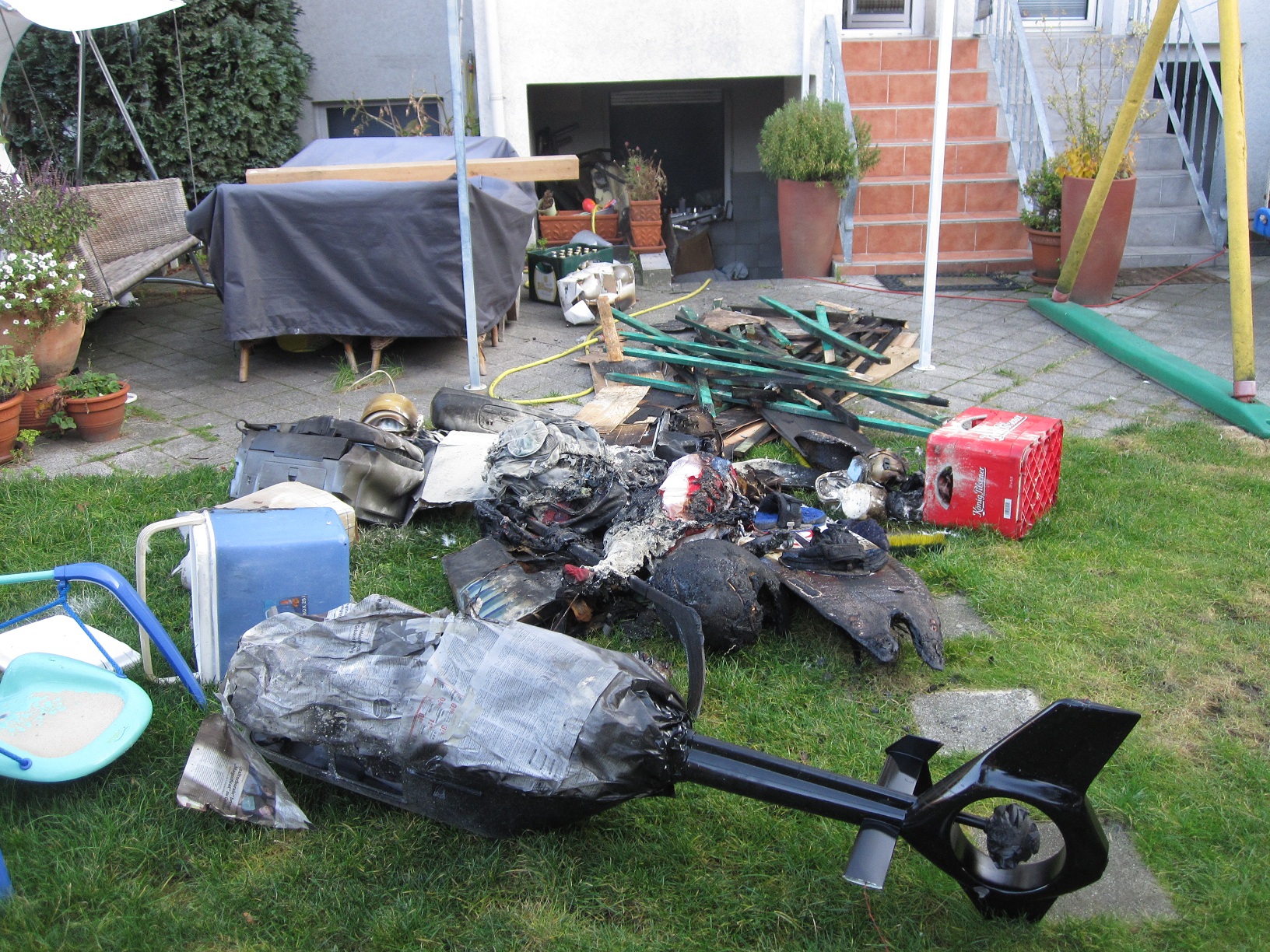

nachdem mir bei einem Kellerbrand meine schöne gerade im Aufbau befindliche VARIO EC 135 halb abgefackelt war, beschloss ich vor ein paar Wochen sie doch wieder aufzubauen.
Eigentlich stand der Entschluß eh fest.
Das wichtigste aber, das, Gott sei Dank Niemand zu Schaden kam.
Hier mal der Zustand der EC nach dem Brand. Ich könnte jetzt noch heulen.
Könnt ihr sie entdecken?
Knut

Übrigens die Brandursache waren eine Sammlung von alten und neuen Elektroleitungen ( teils von nach dem Krieg) welche hinter einer Wandvertäfelung heimlich vor sich hin schmorten und Gott sei Dank um 20:15 als wir alle bei Pizza vor dem Fernseher saßen der Brand ausbrach. Die Feuerwehr war innerhalb von 6 Minuten mit ca. 10 Wagen da.

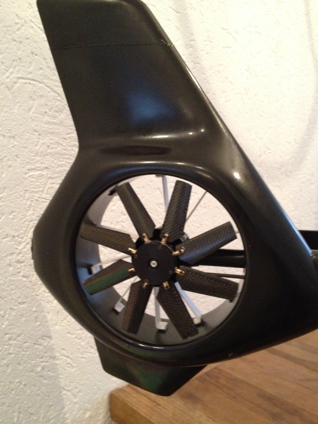

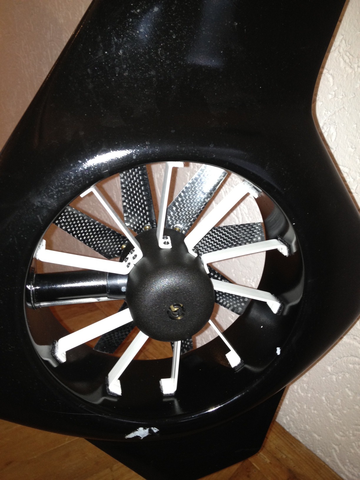

So, nochmal zum STATORBAU. Ich hatte gehört, das der Fenestron von Vario durch den STATOR mehr Wirkungsgrad erreichen soll und habe mich dann über die Nachrüstteile mehrerer Hersteller informiert.
Ein EC -Fenestronheck mit STATOR sieht auf wesentlich scaliger aus.
Der von Vario sieht nicht gerade toll aus und kostet auch nur schlappe 128,- Euro. Eigentlich bin ich ja ein VARIO -Fan und verstehe auch halbwegs die aufwendigen Herstellungsverfahren, bla,bla,bla aber nö, der gefiehl mir halt nicht.
Die von anderen Herstellern überzeugten mich auch nicht und so nahm ich mir mal 1 Stunde BAUHAUS-Baumarkt Schnüffelzeit.
Und ich fand , wonach ich suchte, eine Kunstofflampe mit Fassung für 4,95 € aus der Lampenabteilung und eine Kunststoff-Endleiste für 3,- € aus der Teppichableilung. Man bekommt erst die Ideen, wenn man die Teile vor Augen hat.
Ist zwar auch nicht 100 Prozent Scale aber sieht einfach gut aus, so finde ich, und besser als diese offenen Versionen der Hersteller allemale.

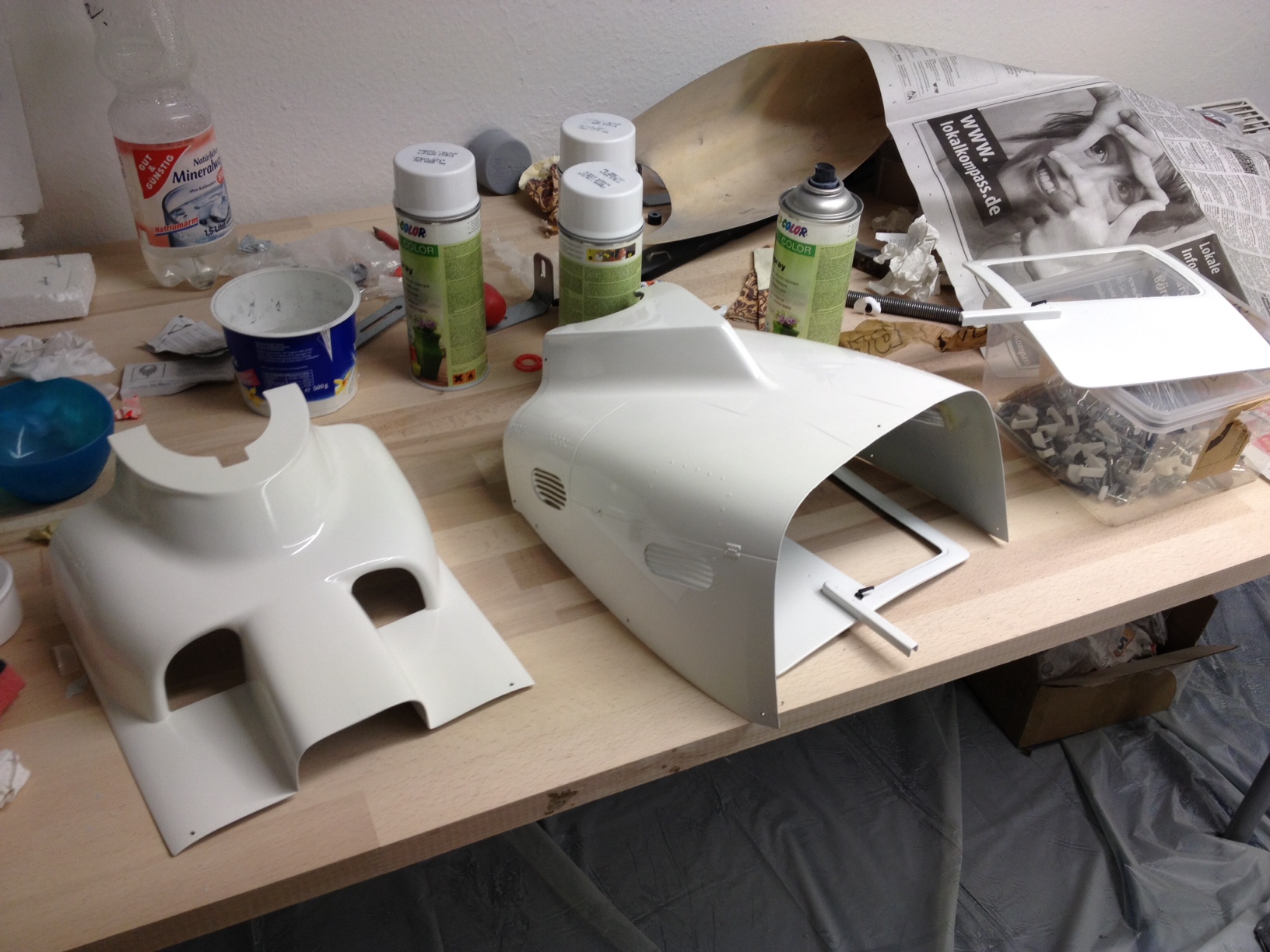

Nachdem ich eigentlich die Lackierung beim Profi machen lassen wollte, habe ich mich doch kurz entschlossen zum Baumarkt meines Vertrauens zu fahren und mir
ein paar Döschen zu genehmigen.
Irgendwie möchte ich sagen können, habe ich selber gemacht.
Hier ein paar Bilder.

Die Lampe kann ich Dir besorgen oder Du schaust mal im BAUHAUS bei Euch in der Elektroabteilung. Die liegen bei den losen Fassungen. Es gibt eine weiße und eine schwarze Schale. Die Schwarze allerdings nur mit der Fassung zusammen für ganze 4,95 €.
Den Stator habe ich nur mit Klett festgemacht, somit kann ich ihn sehr schnell zum einstellen des Fenestron abnehmen, hält aber trotzdem bombig.
Ich stelle gleich noch ein paar Detailaufnahmen von den Ausschnitten des Stators rein.

Stator Details.
