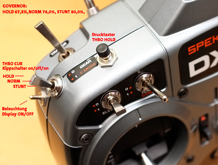

Um nach dem Mod. alle Möglichkeiten bei der Kalibrierung zu nutzen, habe ich einen zusätzlichen Druckschalter eingebaut. Durch drücken dieses Schalters, kann ich den Throttle Hold aktivieren und gleichzeitig den neuen Kippschalter (on/off/on) auf STUNT stehen lassen. Diese Schalter-Stellung wird zum Zurücksetzten der Knüppel-Kalibrierung benötigt.
- 1DSF0758.jpg (219.51 KiB) 1311 mal betrachtet

Ich find's klasse! Habe heute meinen neuen Motor (Turnigy H2223 3500kv, 11er Ritzel) mit den drei Gasgeraden testen können. Super!!!
Normal mit 79%, Stunt 84% und zum Landen 73%. Das Heck hält im Normal- und Stunt-Modus wie angenagelt.
