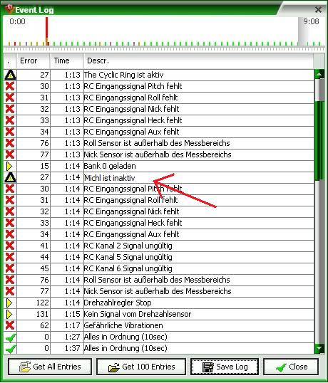

Fehler gefunden, bist wieder mal eingeschlafen beim fliegen
Ansonsten kann ich da leider auch ned weiterhelfen, aber wennst iwas in den Helishops ned bekommst, kannst mas sagen. Hab ja bissl was auf Lager...
Lg. Jürgen
Lg. Jürgen
- stabi-log.jpg (77.85 KiB) 2926 mal betrachtet

Aber ist der CutOff nicht für den Motor zuständig? Ich wüsste nicht das der CutOff auch fürs BEC mit gilt.
#19 Re: Helft mal bitte kurz beim Absturz-deuten...
Nein er meint das das CUt-Off welches natürlich nur für den Motor ist, deaktiviert war und dann die Zellen unter Last extrem in der Spannung gefallen sind und so die Stromzufuhr nicht mehr da war!

jo, so war das gemeint.
der slow-down ist ja u.a. auch dafür da, das System vor Unterspannung zu schützen, indem es die Spannung vom Motor drosselt; damit die Spannung bei den restlichen Komponenten (FBL-System, Empfänger, Servos) nicht einbricht.
Wenn kein slow-down programmiert ist, gibt es keine Drosselung, was bedeutet dass der Motor solange powert, bis nix mehr kommt, und einzelne Komponenten (hier vermtl. der Empfänger) in Folge Unterspannung abschalten. die momentanen Aussentemperaturen geben ihr übriges dazu...
edit: heisst bei YGE natürlich slow down, nicht soft-off...

Danke Jungs und Mädel, is ja schonmal einiges zusammengekommen
Bzw, kennst du eine Möglichkeit, dass Jeti "schnelle" Abschalter detektiert?
6s vorgewärmt
Wetter warm - fliegen ohne Handschuhe, bin schon an kälteren Tagen geflogen
soft off gesetzt
sanfter Flug mit entweder 2000 oder 2250 U/min, weiß ich nicht mehr genau.
Wenn der Akku einbricht, würde mir das Jeti Mui vorher schreien...also den Flug bis dahin.
Also eher nein
so, gute Nacht derweil
Macht meines üblicherweise auch....von 4,5V bis 3,7V. Entweder bild ichs mir ein oder nicht, aber eine gewisse Verzögerung hat die Abwesenheits- und die Unterspannungsmeldung schon....face hat geschrieben:Ich würde "eigentlich" auch mal auf Empfänger tippen, aber normalerweise warnt Jeti dich ja dann (macht zumindestens unseres).

Wir hatten hier am Platz mal einen sehr ähnlich gelagerten Fall: Protos500 YGE60, Jeti R8, µbeast. Spontanes Aussetzen des RC-Signals, ohne dass vom Jeti ein Piepsen zu hören gewesen wäre.
Wir haben dann:
-Ausführlich die Masseanbindungen durchgemessen, wegen Elektrostatik-Problem. Der fragliche Protos hatte bereits die aktuellen leitfähigen Kunststoffteile, der Massedurchgang war intakt und stabil
-Versuche durchgeführt, wie lange es dauert, bis der nach Saftverlust Jeti pieps, bzw. wie lange eine Unterbrechung sein darf. Ergebnis: Es dauert ZU LANGE. D.h. wenn der Saft kurzfristig (>1s) weg ist, dann resettet bereits das µbeast, ohne dass der Jeti sich meldet. Ein kurzer Aussetzer der Versorgungsspannung ist im Flug also nicht als solcher detektierbar.
-Überwachung der BEC-Spannung per Oszi durchgeführt, bei wildem Servo-Rühren (unter Umgehung des µbiest, da das am boden solche extremes Gewackelt nicht zulässt). Da waren EInbrüche um bis zu 0,6V und überhöhungen (Generatorwirkung der Servos) um bis zu 0,8V zu sehen (im Rahmen der Genauigkeit eines 33 Jahre alten Röhrenoszis). Das find ich schon recht viel.
-Gemessen, wie lange der Jeti braucht, um nach Signalverlust/reset wieder voll da zu sein. Das geht recht fix, schneller als die Zeit von Kontrollverlust bis Einschlag im fraglichen Fall.
Wir gingen daraufhin von einem Einbrechen oder Aussteigen des BEC am YGE aus und haben reichlich Puffer-Elkos gesetzt, und zwar direkt am Empfänger. Seitdem war nie wieder irgendeine Auffälligkeit beim Protos des Kollegen zu beobachten. Mein eigener Protos wurde (mit Ausnahme der Servotype und eines R7 statt R8) analog aufgebaut und funktioniert einwandfrei.

Die kalte Temperatur erhöht aber auch den Kraftbedarf der Servos (Kugelpfannen, Toleranzen allgemein), und wegen der Kälte können die Servomotore mehr Strom ziehen wegen geringerem RI!
Ich habe eigentlich Grundsätzlich Greencups als Puffer drinnen, aber auch Eneloop etc. könnten hier helfen sofern es am Bec liegt.
Schade dass das V-Stabi das Bec anscheinend nicht mitloggt wie das SK720 Beispielsweise.

-Die Versuche habe ich auch durchgeführt - komme aber immer auf einen Piepser, beim aus- und einstecken mit insgesamt weniger als einer Sekunde...acanthurus hat geschrieben:Wir hatten hier am Platz mal einen sehr ähnlich gelagerten Fall: Protos500 YGE60, Jeti R8, µbeast. Spontanes Aussetzen des RC-Signals, ohne dass vom Jeti ein Piepsen zu hören gewesen wäre.
Wir haben dann:
Da fällt mir ein: Doch, es gibt einen Weg: die Anzeige der Jetibox sagt nachher nur "<-Mx-> v" - FUUUUU....
