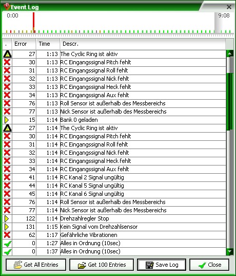

Beim ersten Akku und nach 3:24 Flugminuten ein Seitwärtsflip über Roll rechts, mittendrin ein Hold. Spiralmäßig gen Boden :|
Der Sender bzw das Jeti-Modul hat nicht gepiepst, dh für mich kein Stromausfall...?
V-sTabi log sagt aber was andres:
Empfänger gibt log-mäßig nix her.
Verkabelung....
Stromseitig speise ich die BEC-Spannung vom Regler zweimal ins Stabi, und von dort gehts ja 5 mal in den Empfänger...
Sensoren sind mit Heißkleber gesichert.
Kann da eigentlich nur der Empfänger ausgestiegen sein, oder fällt euch da noch eine andre Möglichkeit ein?
Nur, warum meldet das Log ein Signal vom Roll- & Nick- Sensor außerhalb des Messbereichs??
So wie ich das sehe war der Bodenkontak doch später, bei 1:17?
Was kann das sein?

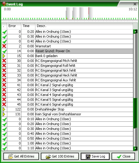

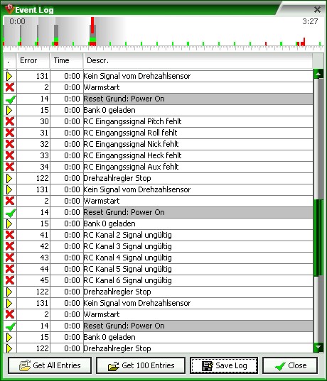

Habe nun probiert, ganz kurz ausstecken und das log dazu ausgelesen. Das ground reset und der Sensor passen nicht da rein

Hab dreimal ausgesteckt, um das Verhalten zu dokumentieren. Ich interpretiere es so, das Stabi ist schneller wieder da als der Empfänger, später kommt das "alles in Ordnung".
lg michl
