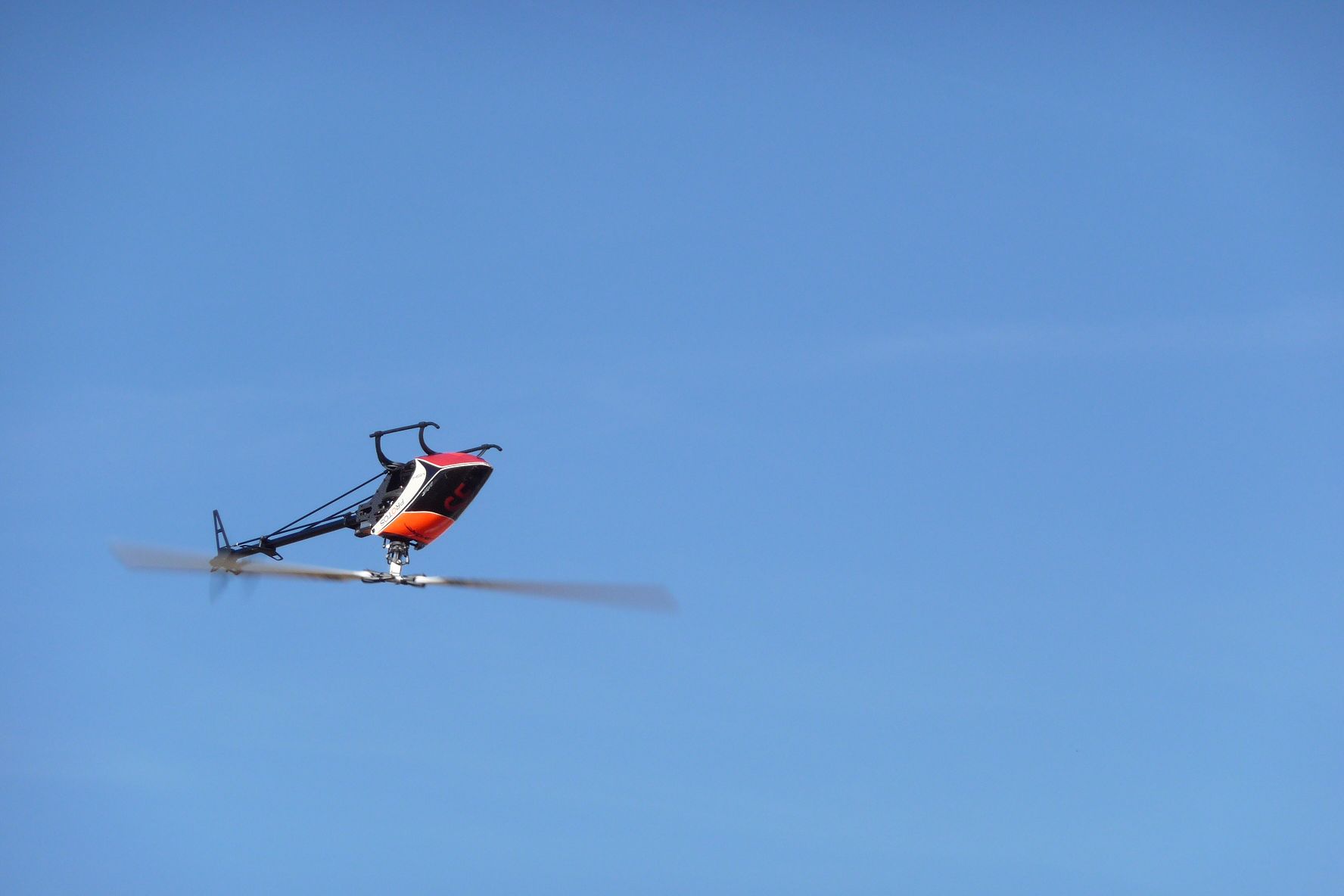

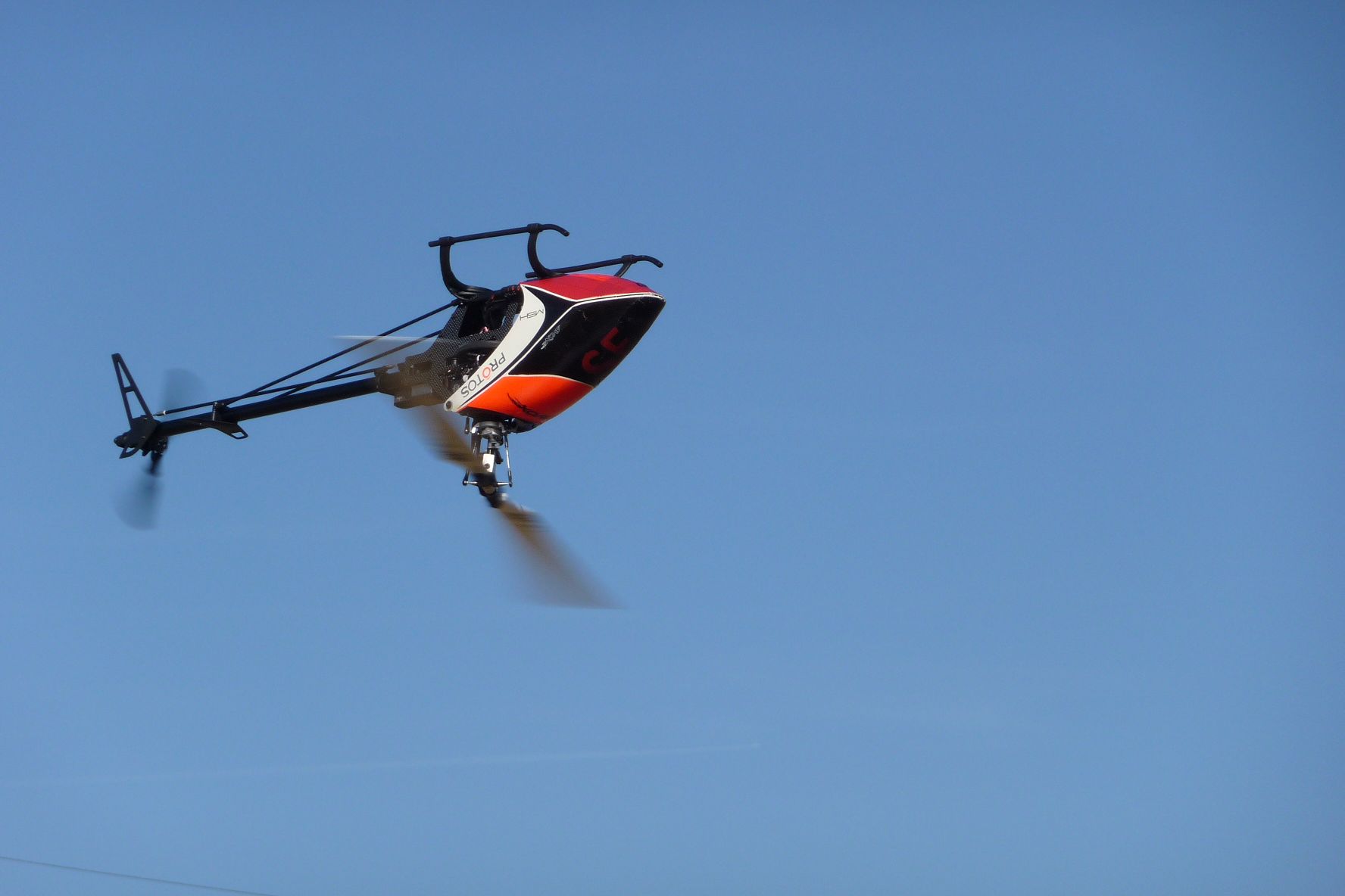

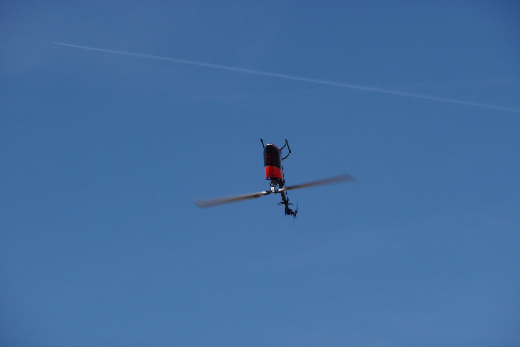

So heut wars endlich mal soweit :bounce:
Wenn man den Heli mit zwei Worten beschreiben müsste: EXTREM BÖSE 8) :D
Wie der jetzt schon bei niedrigen Drehzahlen geht ist wirklich nicht mehr normal :drunken:
Mit 2000rpm ist schon problemlos das "komplette Programm" möglich, mit 2400rpm geht er schon richtig böse, 2850rpm sind vollkommen krank und eigtl. unnötig :drunken:
Das schönste ist halt einfach das man keine Trägheit fühlt wie bei einem Rexi zum Beispiel, sondern dass der Heli extrem straff am Knüppel hängt.
Die Servos haben meine Erwartungen auch voll erfüllt. Im normalen Flug kein Unterschied zu den Savöx, aber wenn man ruckartig mit Vollpitch spielt, beschleunigt er jetzt noch
viel direkter und der Grinser im Gesicht ist mindestens doppelt so groß :mrgreen:
Lg. Jürgen
