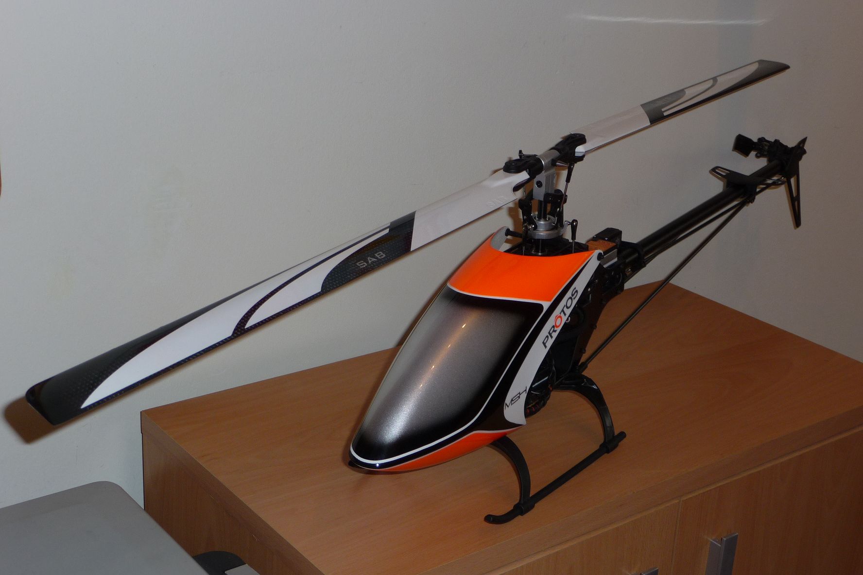

So, nach über 4Monaten steht der Protos jetzt wieder fix und fertig da, schöner als je zuvor 8)

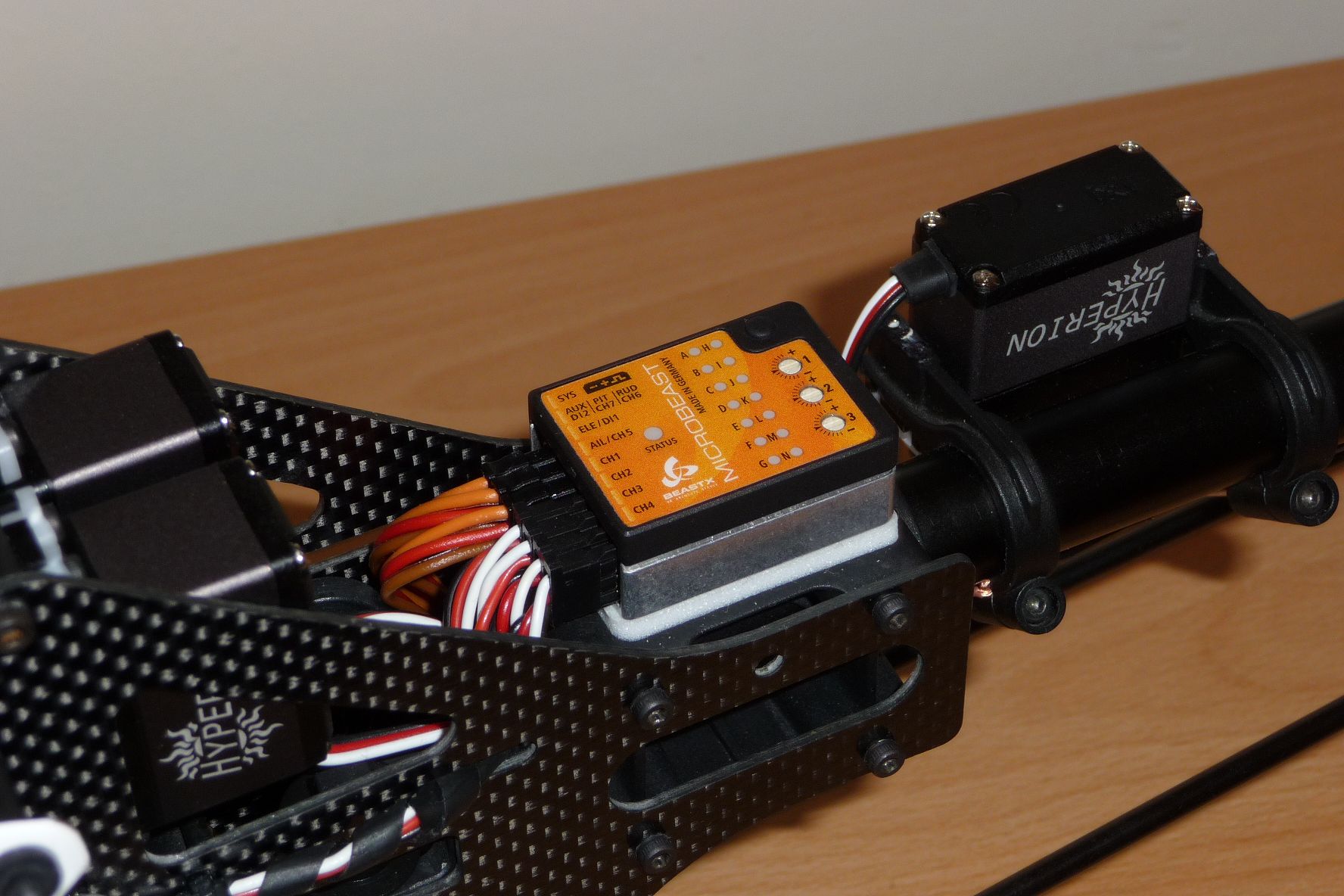

Die Hyperion HV Servos an 8V sind echt ein Wahnsinn, ein großes Danke an Daniel, durch den ich auf die aufmerksam wurde!
Sind sind wirklich komplett spielfrei, die Savöx haben von Anfang an schon ein wenig Spiel gehabt, extrem stellgenau sind sie auch und machen sehr feine Schritte.
Die Servos auf der TS sind gefühlt genauso schnell, aber viel stärker, die Savöx konnte man von Hand blockieren, da habe ich angst damit sich die Anlenkungen verbiegen :drunken:
Das Heckservo ist auch deutlich schneller. Ansteuern kann man alle Servos mit bis zu 400Hz(!!).
Flugfertig hat er jetzt 1656g wobei man die locker nochmal unter 1600g drücken kann (Tabelle) und das bei 470er Blättern.
Von dem Gewicht kann jeder Rex Flieger nur träumen. Das Ding muss extrem böse gehen :D
CCBEC: -15g
CFK Leitwerke: -15g
Summensignal: -10g
Hohle HRW: -25g
Infinity Bodenplatte: -30g
Infinity Akkuhalter: -14g
Summe: -109g
Macht: 1547g

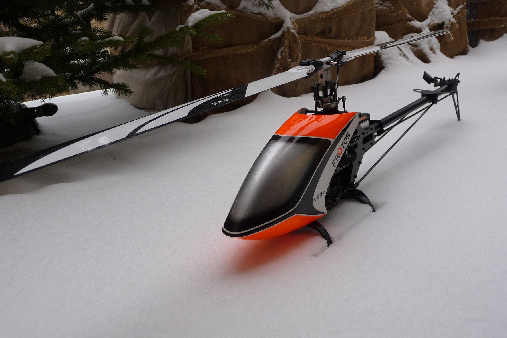

Sobald es über 0°C bekommt wird geflogen, bin schon sehr gespannt. Bis dahin mal ein paar Bilder....

Die Hyperion Atlas 16 SCD sind an 8,0 V unglaublich schnell, präzise und kräftig, da können gerade die Align Servos und die Savox 1350 nicht im annähernd mithalten.
Allerdings ist das Flybarlesssystem mehr als entscheidend. Mit Vstabi 5.1 bzw. 5.2 können die Servos nicht nur kollektiv ihr Potenzial zeigen, sondern eben auch zyklisch zeigen, wo der Hase hängt.
Mit Microbeast wäre bei der 2er Version hingegen nichts zyklisch zu spüren. Bei der 3er Version hingegen, wenn diese bei allen Einstellungen auf "scharf" gestellt wurde, hingegen schon. Ob das Microbeast mit der 3er Version die Steuerbefehle genauso schnell und "unverändert" weitergibt, wie die 5.2er Version bei Vstabi weiss ich allerdings nicht.
Zum testen einfach beim HEli im Stand den Steuerknüppel bei Nick oder Roll auf Endanschlag drücken, dann loslassen und schnalzen lassen. Der Knüppel kommt dann in eine schnelle Pendelbewegung, bevor er irgendwann zum erliegen kommt.
Bei meinem Vstabi 5.2 und bei 8,0 V sieht man dieses schnelle hin und herzucken auch bei den Atlas 16 SCD und das spürt man auch beim Fliegen.
Da kann dann wild gecrackt werden 8)
