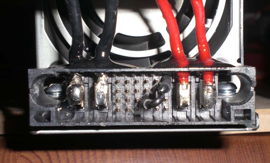

Ja, hab die Kabel jetzt auch direkt angelötet. Hier nochmal ein Bild, auf dem man die Beschaltung erkennen kann:
Ciao, Arnd

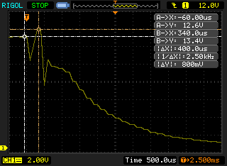

Zum Abschalten: Mein NT macht das auch, sobald man eine etwas größere Last anschließt wenn das NT schon läuft. Das liegt daran, dass das Netzteil versucht nachzuregeln und dann aber überregelt, dadurch steigt die Ausgangsspannung zu hoch, so dass die interne Sicherheitsschaltung (OVP=over voltage protection) anspricht und das NT abschaltet. Auf dem Oszi sieht das dann so aus:
Punkt A (weißer Cursor) im Leerlauf, dann habe ich einen Verbraucher (100W Halogenlampen) angeschlossen und die Spannung geht runter, das NT regelt nach bis zum Punkt B (orangener Cursor) wo dann die OVP anspricht und abschaltet.
Abhilfe:
Wenn im laufenden Betrieb weitere Lader angeschlossen werden müssen, könnte man am Ausgang eine größeren Kondensator platzieren, der den Spannungseinbruch beim Anschließen der Last abfängt und/oder noch eine Z-Diode die die Spannung begrenzt (ungetestet).
Ansonsten würde ich auch vorschlagen den Softstart zu verwenden und dazu von den kleinen Anschlüssen die verbunden werden müssen (von rechts oben nach links unten mal als 1,2,3 bezeichnet), 2+3 zu verbinden und über einen Schalter mit 1 zu verbinden. Darüber müsstest Du das NT dann prima ein/ausschalten können.
