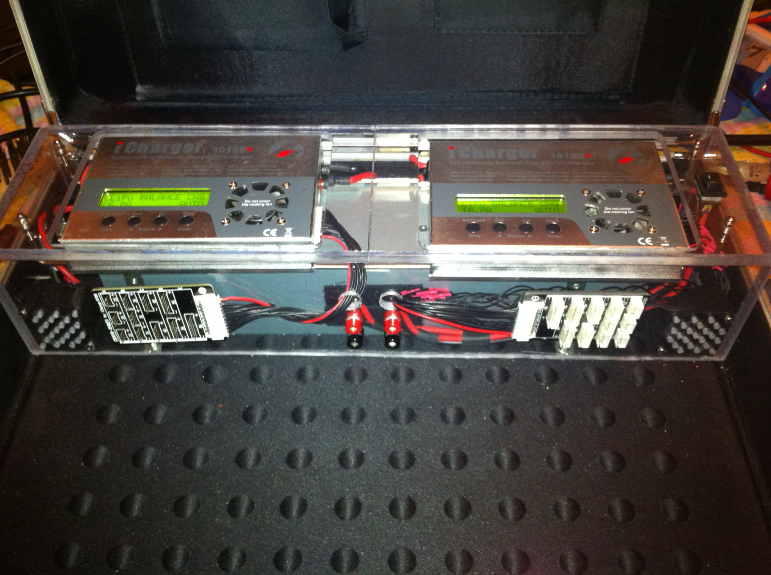

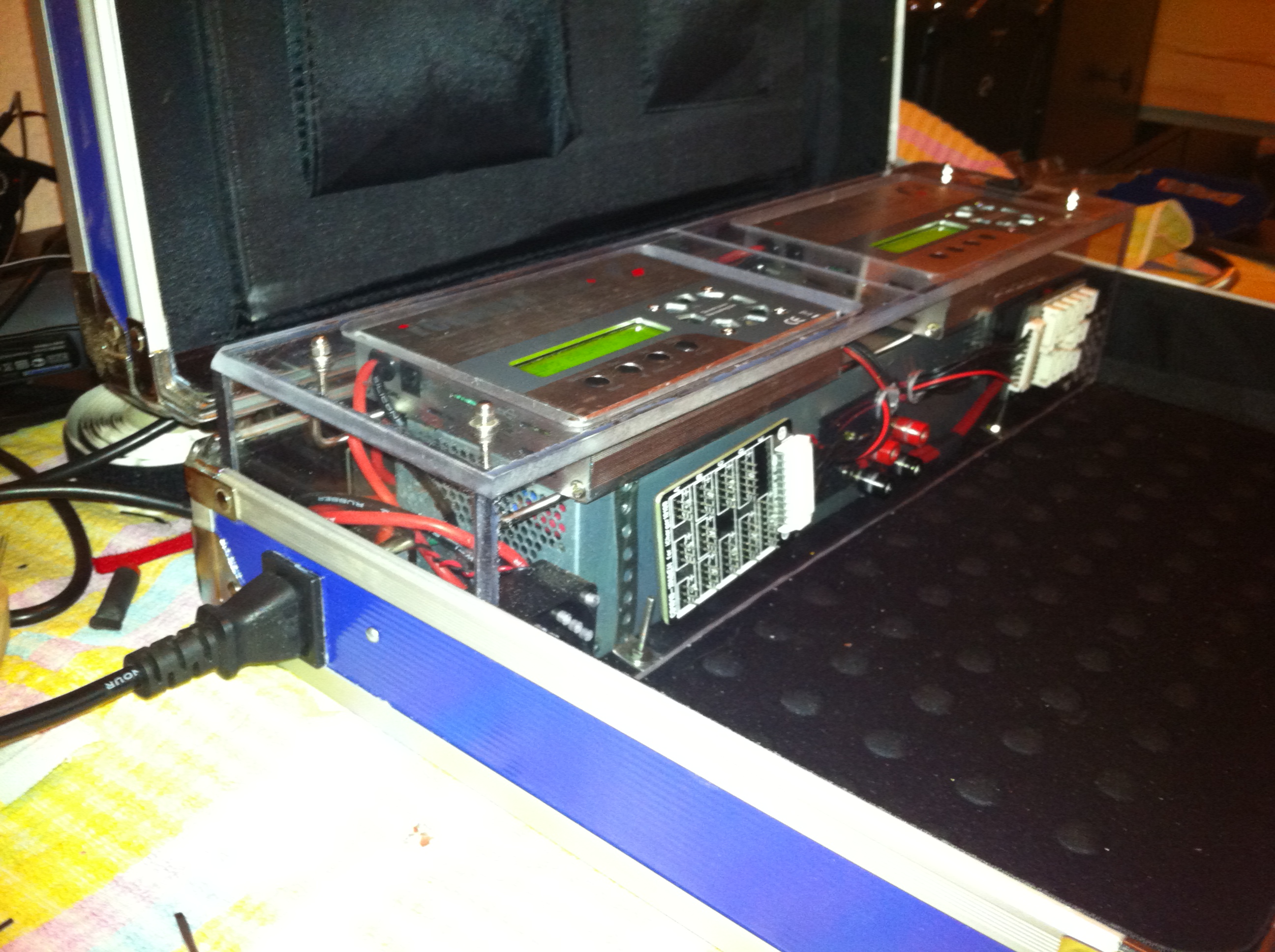

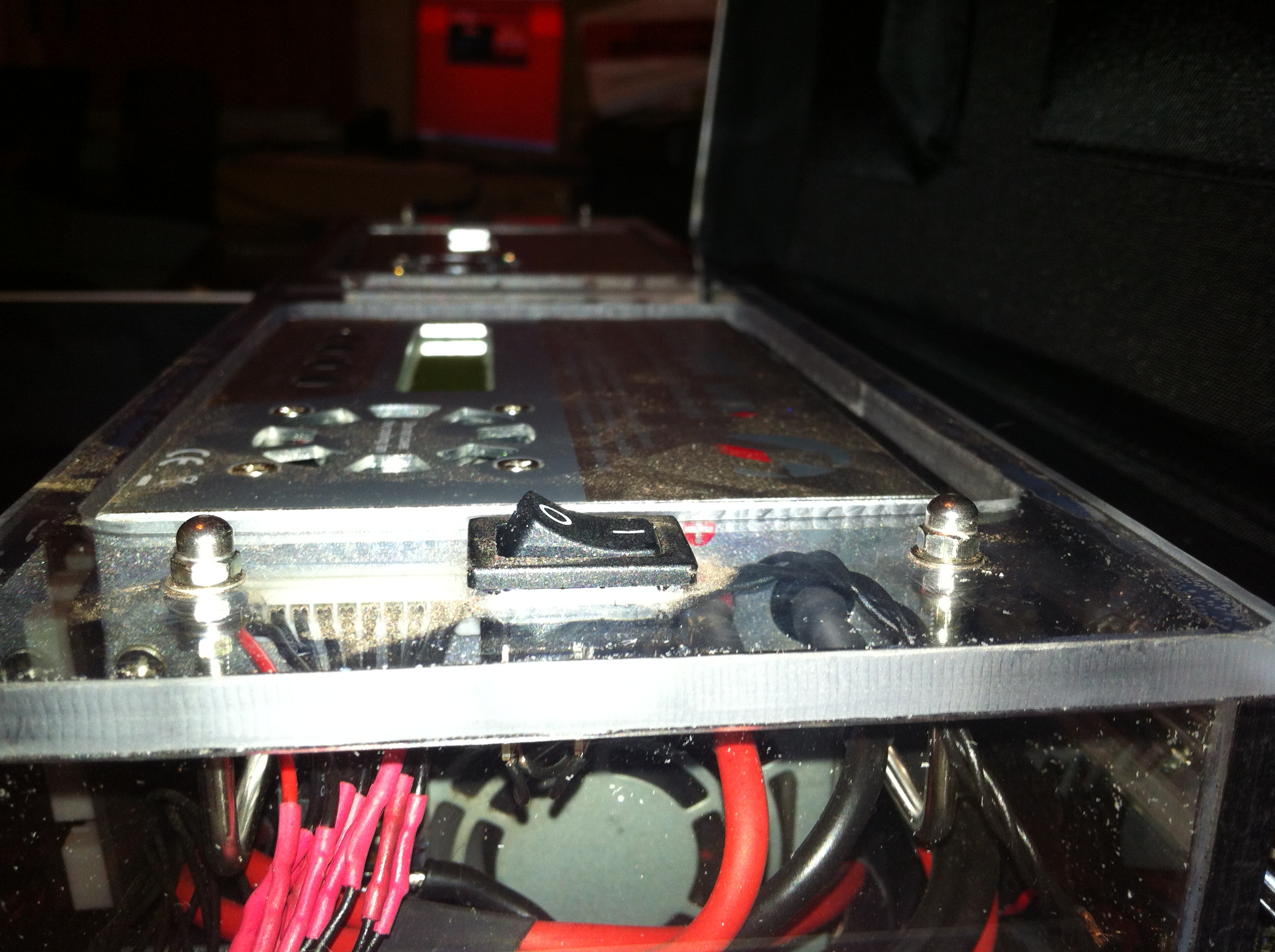

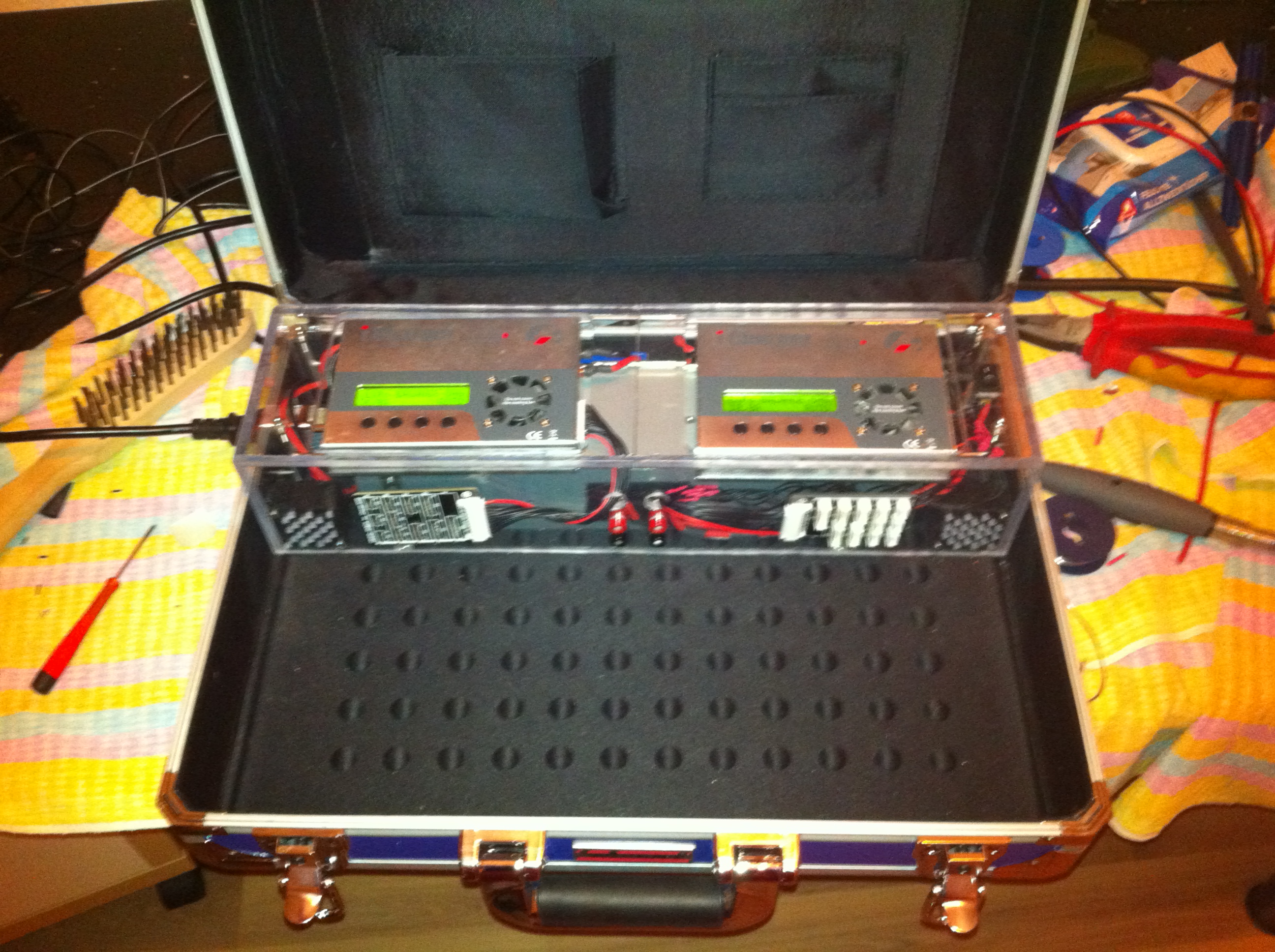

Da ich umsteige auf 12S, wollte ich eine handliche Lösung für den Transport meiner Akkus, Ladegeräte und Netzteils.
Die Ladegeräte und das Netzteil bieten dabei genügend Power um einen 12S Akku mit 2C zu laden.
Netzteil: DELL DPS-500 CB-A 502W (ca. 25€ bei Ebay)
Lader: 2x Junsi 1010b+

Ist das ein PC Netzteil was du umgebaut hast?!? Erklär mal wie

das ist ein Servernetzteil. dieses bietet den vorteil, das es im gegensatz zum normalen pc netzteil nicht mehr auf der 12V strecke stabilisiert werden muss.
da es dies schon von haus aus ist. sprich, man muss nichts mehr umbauen.
ich kann es nur empfehlen. (25€ für ein 502W netzteil ist einfach nur unschlagbar).

falls sich jemand dieses Netzeil kaufen möchte. Geb ich mal an, wie mann es brücken muss, damit es startet.
(Y = brücken)
N N N N N Y
N N N N Y N
N N N Y N N
N N N N N N
Danke auch an AERODECK von RCHELI, er hat mich auf die Idee mit seinem Ladekoffer gebracht und auch die PIN-belgung verraten.
(Y = brücken)
N N N N N Y
N N N N Y N
N N N Y N N
N N N N N N

Der Preis ist für das netzteil prima, ich bezweifle aber das die 1010b+ an 12 V 250 W auf den Ausgang bringen werden. Haste mal probiert was die am Netzteil maximal leisten, wenn beide mit mögichst hohem Strom laden sollen ? Wäre mal interessant zu wissen ( Ich als Technik-Freak schau natürlich nach sowas, ist mehr Interesse als wirklich von Relevanz )

die junsi 1010b+ liefern 300W bei >14V, sie liefern aber auch schon bei einer eingangsspannung von 12V 250W.
Da ich 2x 6s 5000mah mit 2c laden möchte, ist dies völlig ausreichend.
22,6V * 10A = 226W pro Lader

wieviel 12S passen dann in den Koffer?
brauchst du denn die Lader mobil? im Auto wirst ja nicht mehr groß Laden oder?
Oder willste am Platz laden?
#13 Re: Ladekoffer
hab ihn gebaut da ich in ihm meine akkus, netzteil und lader transpotieren kann und auch gleich nutzen kann ohne kabelgewirr oder beide hände voll zu haben.
den koffer kann ich bequem in einer hand tragen.
in dem koffer passen noch neben dem lader 3x 12S packs rein.
ich will damit an einem stromerzeuger auf dem platz laden.
