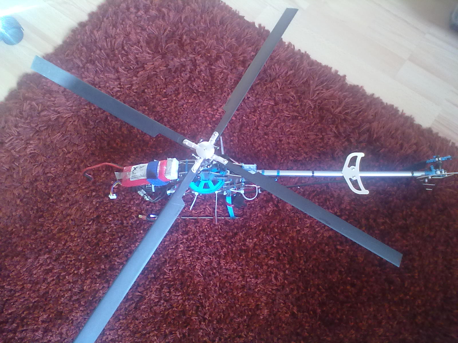

Hallo zusammen,
habe es jetzt mit anderen Blättern hinbekommen. Habe mir für Testzwecke erst mal paar 4-Blatt Kunstoffblätter bestellt. Sollte damit was schief gehen, ist es nicht so kostspielig wie mit den guten Spinblades. Mußte zwar ganz schön runterritzeln um mit der Drehzahl runter zu kommen, aber habe jetzt bei einer Regleröffnung von 60% (Gaswert in Funke) eine Drehzahl von 1782 U/min. Wegen des Mehrgewichtes des Scale Rumpf, werde ich dann bestimmt die Drehzahl wieder etwas anheben müssen. Aber das wird sich dann zeigen. Sobald der Rumpf da ist, werde ich hier im Forum ein Baubericht abgeben.
Ps: Ich kann sogar auf eine Drehzahl von 1337 U/min bei einer Regleröffnung von 45%(Gaswert in Funke) runter gehen. Aber ich habe mal gehört das der Regler durchbrennen kann wenn man unter 60% Regleröffnung geht. Stimmt das? Oder hat der Gaswert der Funke nichts mit der Regleröffnung zu tun?
Hier noch ein Foto vom Kopf:
Gruß Jörg
