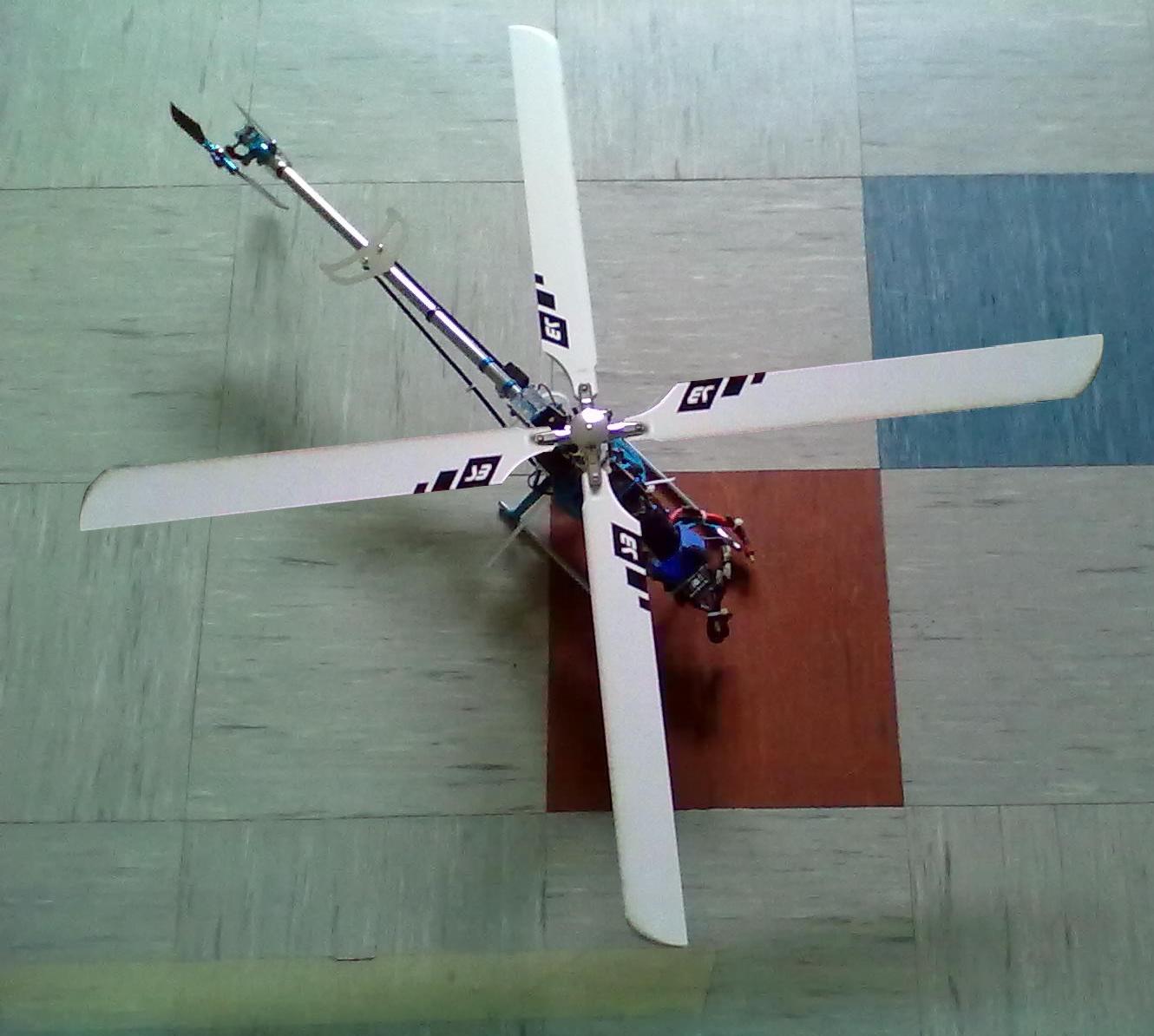

hallo zusammen,
da mein alter 450ger Clone im Jetranger Rumpf mir nicht mehr gefiel, wollte ich ein neues Projekt mit einem Bo 105 Rumpf starten. Aber bis zum Aufbau der Mechanik mit 4 Blatt Hauptrotorkopf hat alles geklappt. Als dann der erste Testflug anstand, habe ich festgestellt, das sich das Heck nicht richtig nach rechts steuern läßt. Also wenn ich Gier links gebe, dann dreht er zügig nach links. Aber gebe ich Gier rechts, dann dreht er sich kaum nach rechts. Kann es sein, das die hinteren Rotorblätter zu klein sind für ein 4 Blatt Rotorkopf mit Spinblades? Mit dem normalen 2 Blatt Kopf ging es doch auch super. Als Stabilisierungssystem verwende ich das HCX-Base und normale Digitalservos für die 450ger Klasse. Weiß da jemand Rat?

Du wirst wohl einfach nicht genug Heckrotorleistung haben. Ein 4-Blatt Kopf erzeugt schon mehr Gegendrehmoment. Hast Du die schmalen Spinblades am Rotorkopf? Es gibt nun verschiedene Möglichkeiten zur Abhilfe:
  1. Heckrotordrehzahl erhöhen durch höhere Hauptrotordrehzahl. Hat natürlich den Nachteil, dass die Stromaufnahme steigt.
  2. Andere Heckübersetzung. Dafür gibt es z.B. bei Microhelis größere Riemenräder für das Zwischengetriebe. Für die Bo-105 brauchst Du ja eh die Modifikation zur Heckhöherlegung. Schau Dir einfach mal die Angebote an.
  3. Größere Heckrotorblätter vom T-Rex 450 Pro. Das ist wahrscheinlich die schnellste und einfachste Modifikation. Wenn Du mit dem Blattabstand klar kommst, dann sollte das für Dich erste Wahl sein.

ich habe die Halbsymetrischen Blades drauf. und hinten die normalen schmalen Kunstoffblätter. Füge mal die Bilder hinzu. Das Heck bekommt ja auch noch eine Höherlegung für den Bo.

Dann hast du ein Drehmoment Problem. 4-blattsätze sind schmaler.

kann man das auch durch andere Heckrotorblätter wieder ausgleichen?
Oder einfach hinten auch einen 4 Blatt Heckrotor machen?

Einfach Schmalere Blätter verwenden,alles andere wird Suboptimale ergebnisse bringen da die Dinger ja verdammt Schwer sind im Vergleich zu den Schmalen 4Blattsatz.
