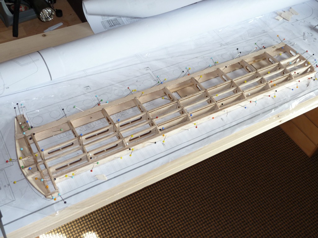

Die erste Tragfläche habe ich schon mal angefangen.
Sent from unterwegs!
- ImageUploadedByTapatalk1335882545.372927.jpg (207.41 KiB) 2595 mal betrachtet

Ich ahbe die Tragfläche von seinen Nadeln befreit und schon mal grob verschliffen.
Irgendwie ist die Fläche in sich sehr verwindungsfreudig.
Wenn ich das richtig sehe, ist keine weiter Beplankung vorgesehen, also kann die Steifheit später nur durch die Folie kommen.
Macht die Folie tatsächlich so viel aus??

#23 Re: Baubericht Wilga von eStar
IMHO: Ja.-Didi- hat geschrieben:Macht die Folie tatsächlich so viel aus??
Aber da werden die Holzwürmer sicher noch exakte Angaben haben, welche Folien besonders geeignet sind.
#24 Re: Baubericht Wilga von eStar
Welche Folienmarke ist klar...geht nichts über Oracover!
Damit habe ich schon Erfahrung.
Aber meine bisherigen Flächen waren noch nie so verdrehfreudig!

#26 Re: Baubericht Wilga von eStar
wie definierst Du denn "Verdrehfreudig" ? Wenn da alles verleimt und getrocknet ist, dürfte statisch kaum Spielraum zum verdrehen da sein. eventuell wenn es dünnes Holz ist so 2° zwischen Wurzel und Spitze. Und das stabilisiert die Bespannung ganz enorm.
#27 Re: Baubericht Wilga von eStar
Grundsätzlich kannst Du so eine Holz Rippenbauweise immer etwas in sich verdrehen.
Der Stress kommt erst beim Bespannen auf. Du solltest schön synchron arbeiten und nicht erst die rechte Hälfte und dann die linke Hälfte bespannen, sondern von der Mitte nach Aussen an beiden Seiten arbeiten (beim Schrumpfen).
Auf Deinem Baubrett bekommst Du am schnellsten mit, wenn sich ein Verzug bildet und kannst gegensteuern.
Dass erst unten angefangen wird brauche ich Dir ja nicht zu erzählen.
Erst alles mit gut 100 °C ankleben (1-2 cm Übermass). Dann die angeklebten Randbögen und Kanten mit gut 150 °C festschrumpfen auf 4-6 mm Übermass beschneiden und dann mit 130 °C die Flächen (synchron rechts und links) aufschrumpfen. Selbst wenn es die Fläche etwas verziehen sollte, so ist sie zumindest gleichmässig verzogen

#28 Re: Baubericht Wilga von eStar
Wenn ich das Bild der Tragfläche richtig deute, handelt es sich hinsichtlich Torsion eher um ein "offenes" Profil. Solche Profile haben nur sehr geringe Torsionswiderstandsmomente gegenüber "geschlossenen" Profilen. Durch die Bespannung düfte die Torsionssteifigkeit erheblich mehr werden.
Wer den Unterschied zwischen offenen und geschlossenen Profilen erleben möchte, sollte sich eine Papprolle von Wischundwegpapier o.ä. nehmen und versuchen, diese zu verdrehen. Da wird nicht viel gehen. Dann die Rolle längs aufschneiden, schon kann man sie sehr leicht verdrehen.

#29 Re: Baubericht Wilga von eStar
Wenn ich die eine Seite fest auf die Tischplatte Drücke, kann ich die andere bestimmt 3-4cm problemlos verdrehen.Aeroworker hat geschrieben:wie definierst Du denn "Verdrehfreudig" ? Wenn da alles verleimt und getrocknet ist, dürfte statisch kaum Spielraum zum verdrehen da sein. eventuell wenn es dünnes Holz ist so 2° zwischen Wurzel und Spitze. Und das stabilisiert die Bespannung ganz enorm.
(die Ecke der Fläche ist dann soweit von der Tischplatte)
#30 Re: Baubericht Wilga von eStar
Einmal bespannt ist sie recht steif, rede hier aus Erfahrung mit genau dieser Fläche
