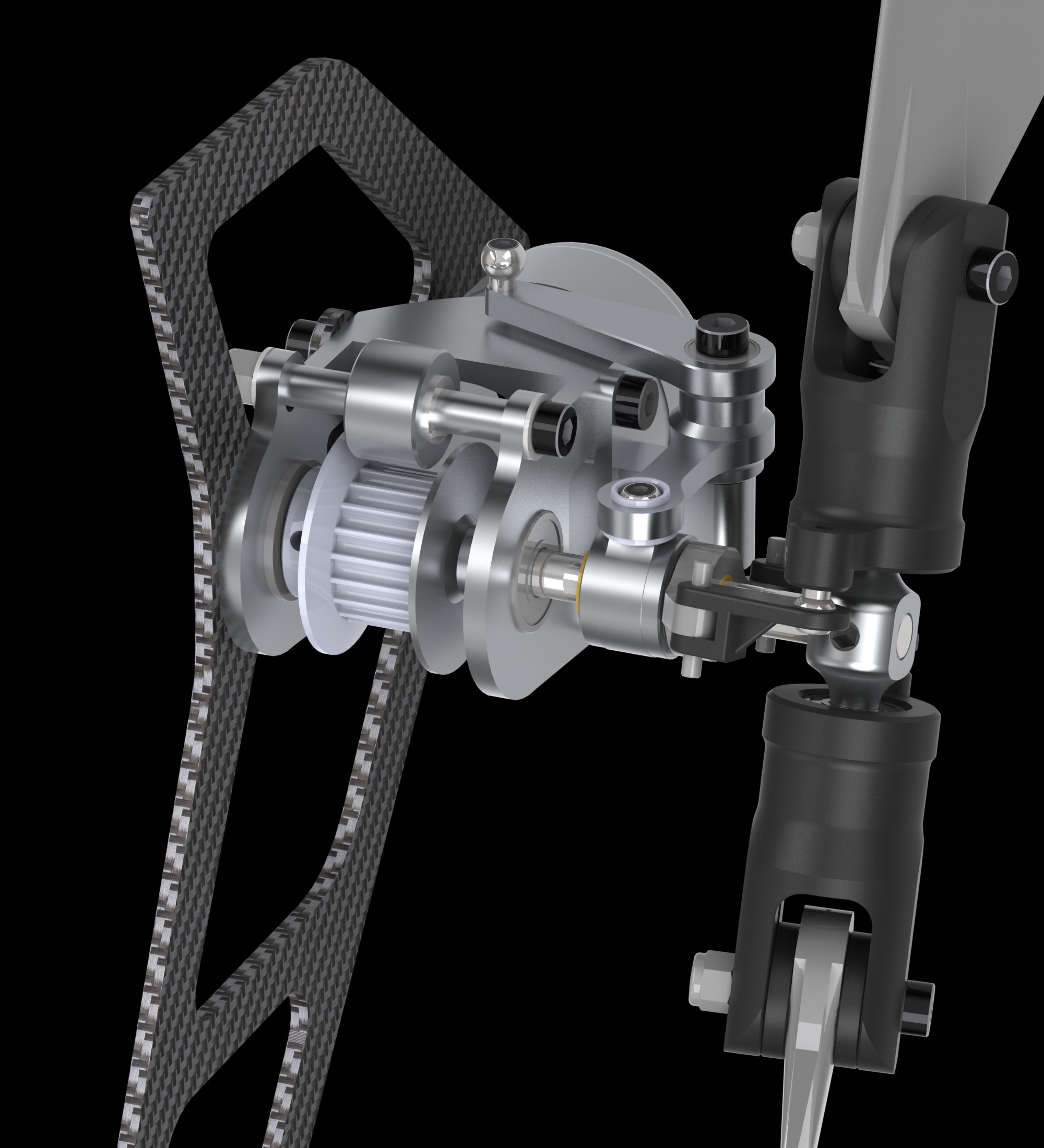

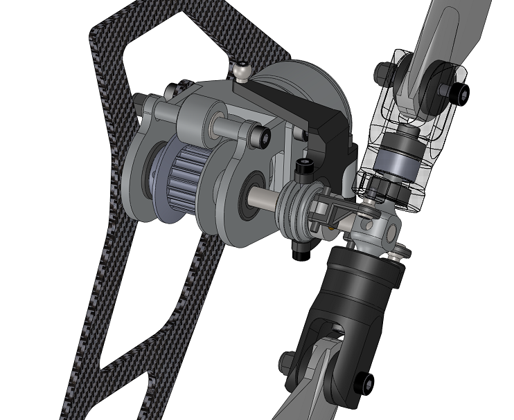

Das alte Heckgehäuse passt weiterhin. Für bestehende Helis wird es ein kostengünstiges Komplettupgradeset geben.
Es wird vermutlich zwei Versionen des Upgrades geben. Eine mit Aluminiumarm und One Point Slider
und eine Version mit den Arm, wie bisher nur mit einem anderen Maunt und Ringslider. Schaut euch einfach die Bilder an.
Das Material des Hauptzahnrads ist POM 100P und 4% PTFE. Im übrigen Delrin ist nicht gleich Delrin, würde man das Hauptzahnrad z.B. aus POM 100ST machen, würde es bei der ersten ruckartigen Belastung zersplittern.

mh keine zweiteiligen blatthalter mehr warum?
das prinzip fand ich ziemlich genial! auch das man mit ner mutter die blatthalter gesichert hat, das ist doch mega robust! habe angst, dass mir dann ala t-rex dann das heck um die ohren fliegt wenn die blatthalter nur mit einer schraube gesichert sind.
gruß jonas.

Also, ich mag die zweiteiligen Heckblatthalter auch ganz gern. Das Problem ist, viele ziehen die Schrauben an bis Saft kommt.
Die einteiligen Heckblatthalter Funktionieren schon prima, bisher halten sie sogar David 2500 RPM ohne murren aus.
Explodierende Hecks kenne ich eigenlich hauptsächlich von der Kombination Metallblatthalter und CFK Blätter.
Das alte Heck bzw. die alten Heckblatthalter wird es natürich noch eine ganze Zeit lang geben. Das kostengünstige Upgradekit wird es für jeden geben.
Die Preise für die Teile werden sich auch nicht wesentlich ändern. Also keine Sorge die Hecknabe wird z.B. auf keinen Fall teurer und auch bei der Heckwelle wird sich nichts
tun.
Das gerollte Gewinde der alten Hecknabe ist auch nicht ohne und beschränkt die Materialwahl sowie Härte der Nabe doch ziemlich.

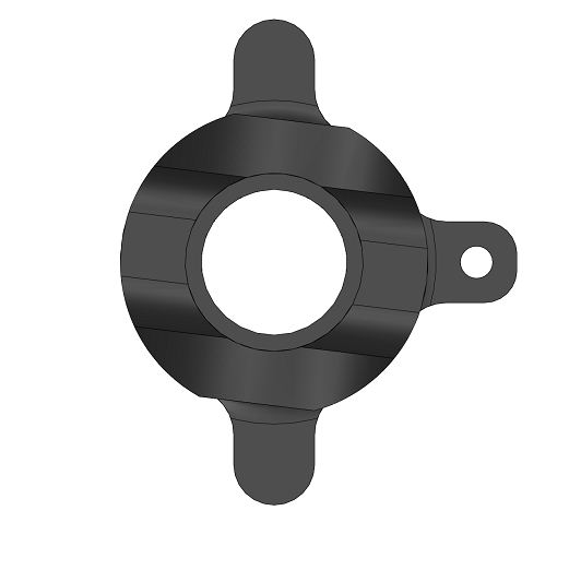

Achja - die Heckblatthalter haben noch ein nettes Gimmik mit eingebaut :) Siehe Bild. Hier noch eine Vorversion mit intergrierten PMGs - was aber zu seltsamen Phänomen geführt hat - in Verbindung mit bestimmten Blättern und Drehzahlen.
