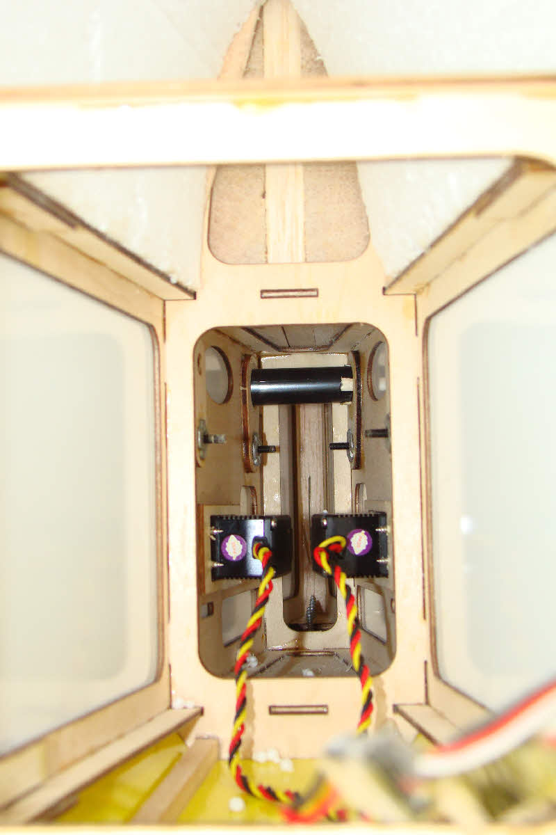

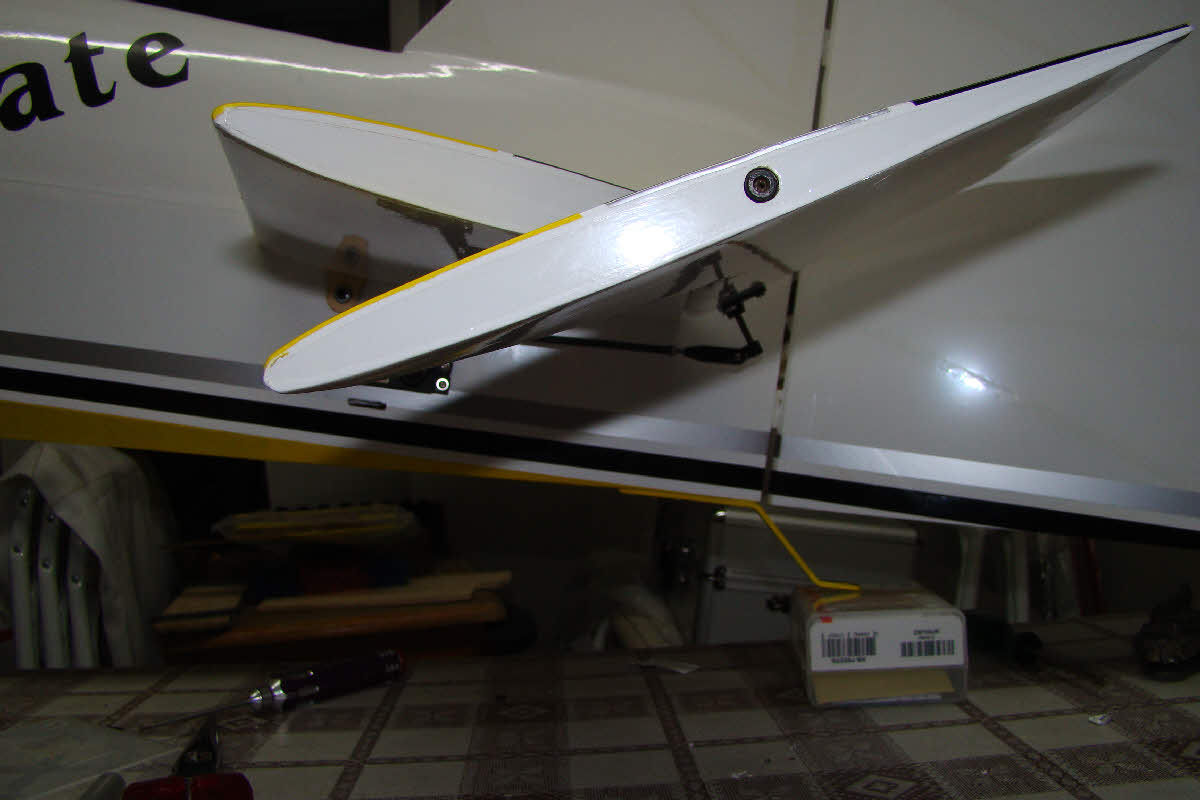

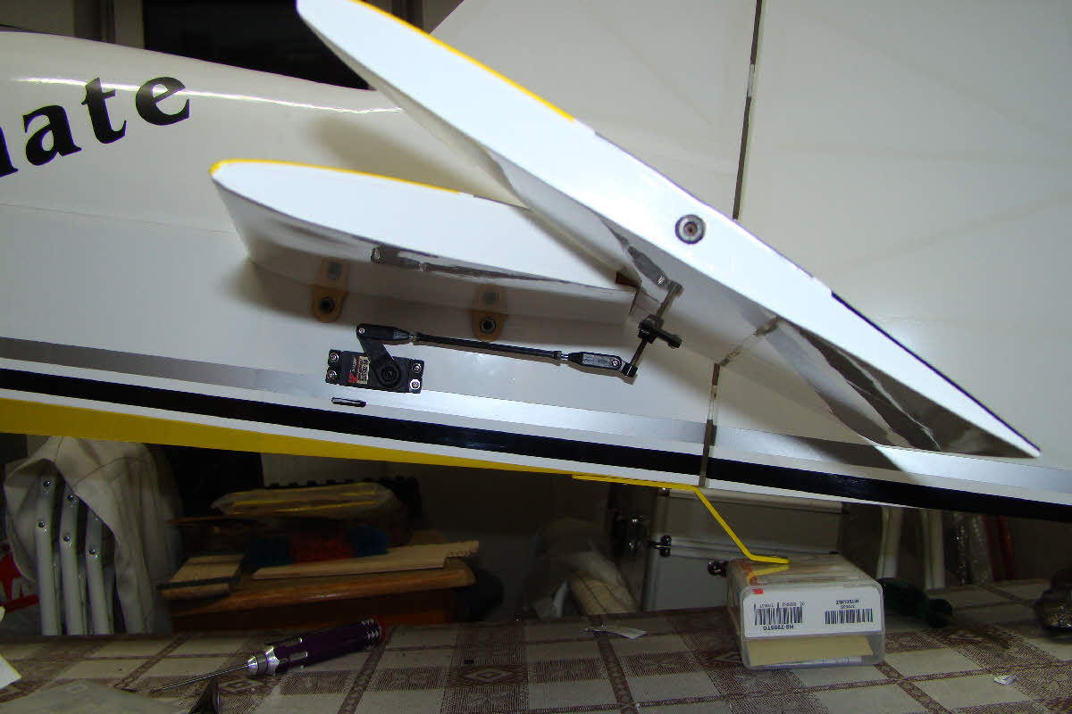

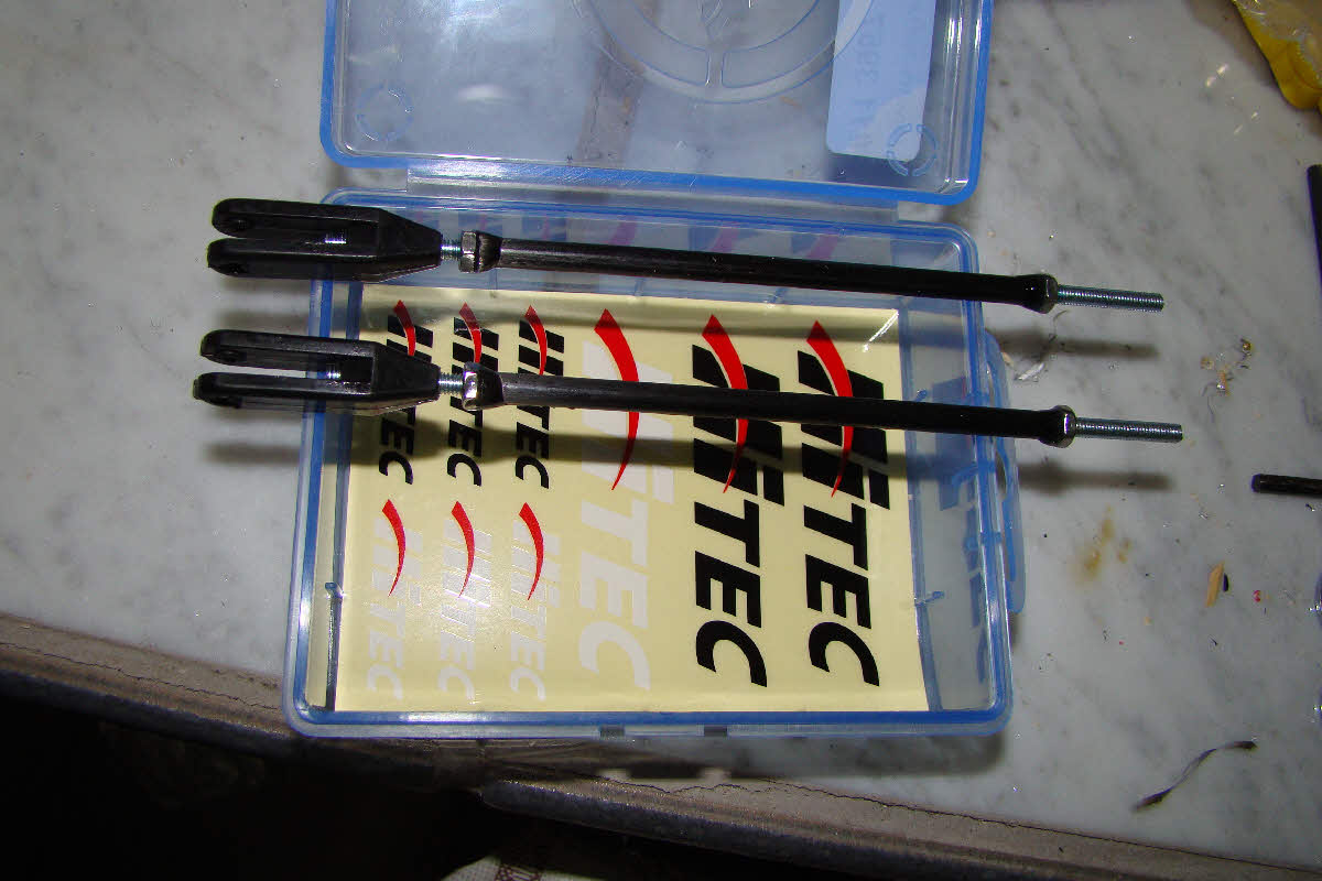

Heute habe ich wieder etwas weitergebaut und wollte die Höhernruder anlenken, leider sind nur 2 viel zu kurze Schubstangen dabei. Falls ich die nicht bis Samstag bekomme scheitert der geplante Erstflug am Sonntag :cry:

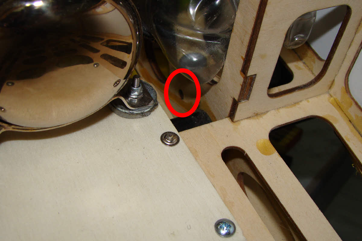

Ich muss die Auspuffhalterung umbauen, denn die Tragflächen müssen hier verschraubt werden. Somit muss ich sehen wie ich den Topf an der inneren Strebe fixiert bekomme, mein Brett muss wieder raus. Leider habe ich das gut verklebt :evil:
Wenn mehr Zeit wäre könnte ich versuchen ob ich die MTW Befestigung bekomme :oops:
Habe dann keine Lust mehr gehabt und abgebrochen.
Sepp

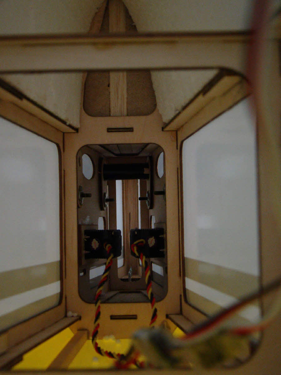

Die Servos sitzen auf Jeden Fall richtig
Viel zu kurzue Schubstangen

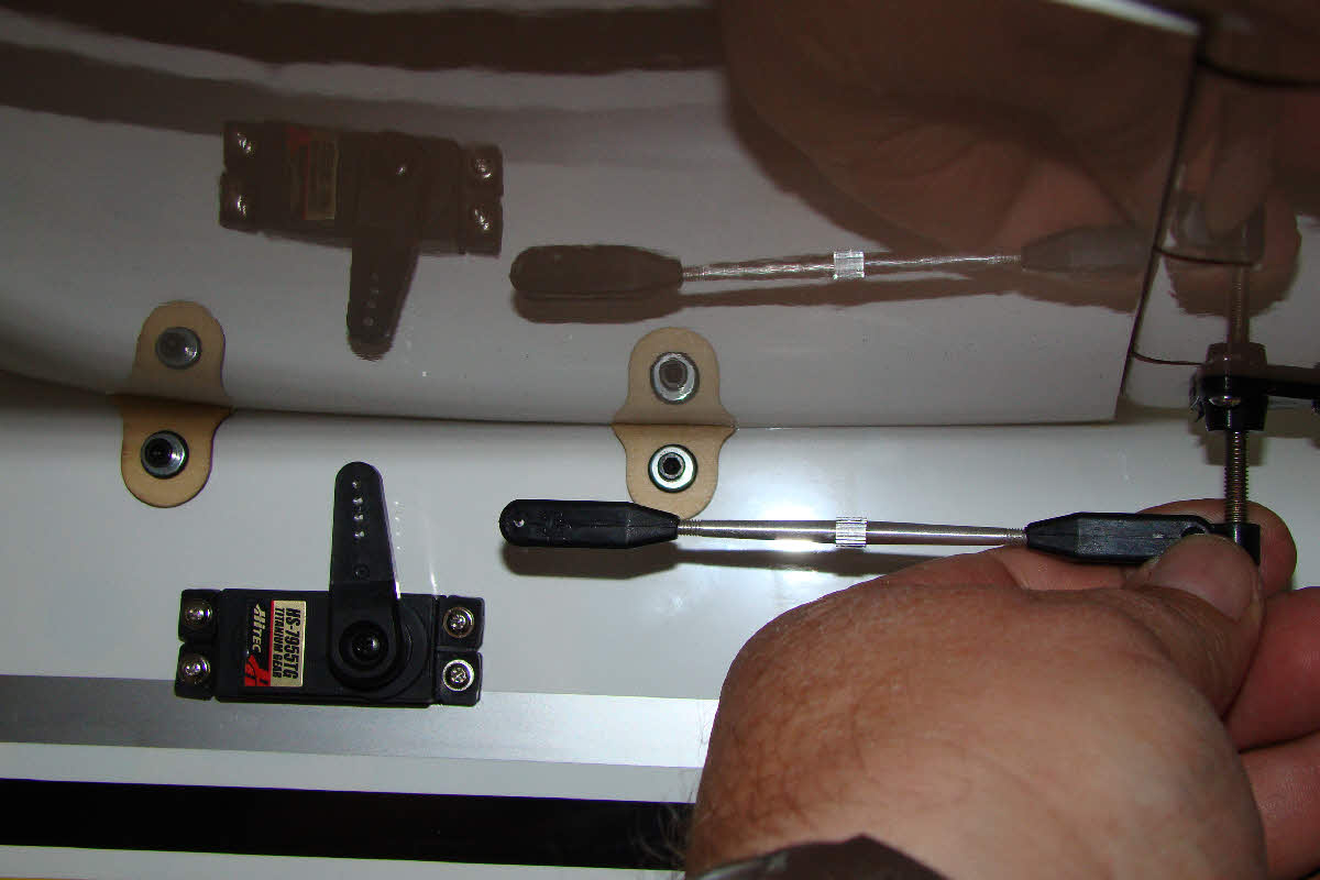

Die Möglichen Ausschläge sind ja brutal

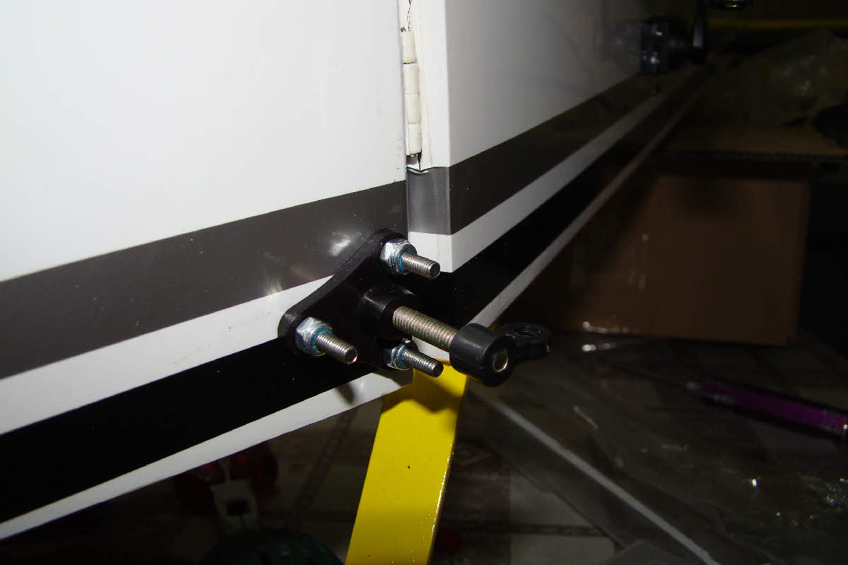

Da müssen die Flächen verschruabt werden mit M6 Gewindestangen und Flügelmuttern.

Falls es an den Schubstangen scheiuten soll, ich versuch im Baumarkt was zu bekommen, aber M2,5 wird vermutlich nicht da sein. Als Notlösung wäre eventuell die vorhandenen Stangen abschneiden und mit einem CFK-Rohr das 2mm Innendurchmesser hat passende Stangen machgen.
Leider habe ich auch keine Reserve M2,5 Anlekungen vom Heli, Kugelköpfe hätte ich aber zum Saufüttern, und auch M2 Anlekungen vom T-Rex600. Eventuell kann ich diese verwenden.

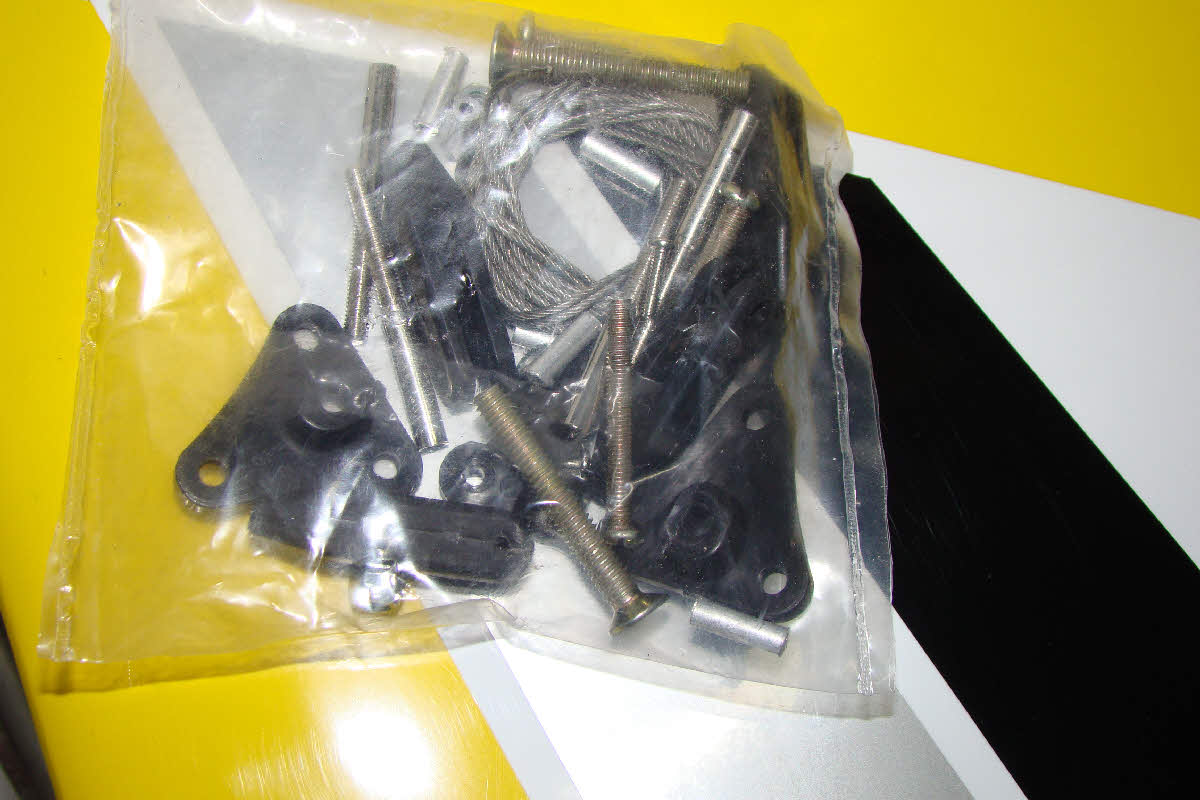

Die Schuibstange ist M3 und nicht M2,5 und müsste 140mm Lang sein mit ca. 30mm Gewinde an den Enden. Die Jetzige Stange hat in der Mitte 4mm Durchmesser und läuft konisch zu.
Das Servo hat 25kg/cm Kraft und somit muss das was sehr kräftiges sein.
Ich hätte ein GFK-Rohr mit 4mm Innendurchmesser hier, und noch ein dickeres Rohr wo dieses saugend rein passt zum verstärken. Aber würde gebastelt aussehen.
Weiß jemnad eine Bezugsquell für so M3 Schubstangen mit 140mm länge? Idealerweise ebenso mit links/Rechtsgewinde :?:

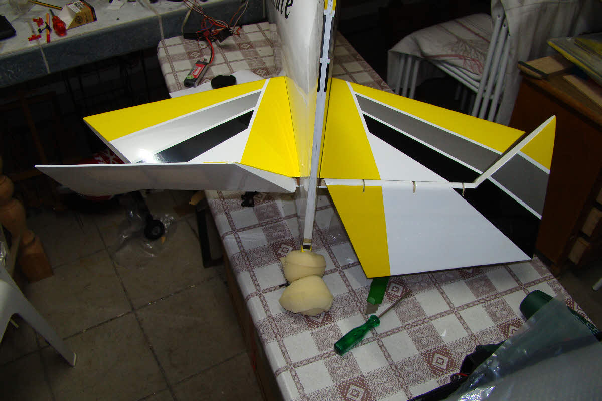

Werde mich morgen mal an das Seitenleitwerk machen, muss die 5 Schrniere mit Epoxy einkleben. Ich möchte eigentlich UHU Endfest300 mehmen, auch wenn es 1 Tag zum Aushärten braucht, wäre dann maximale Sicherheit bzw. Festigkeit.
Habe allerdings etwas Bammel dass mir das Epoxy in die Scharniere kommt. Das würde für 5 Minuten Epoxy sprechen weil es einfach nicht so lange rinnt. Würde das ausreichen?

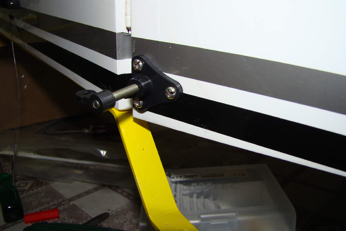

Die Anlenkung ist auch zum schrauben, das selbe System wie bei den anderen Klappen, nur Gegenüberliegend 2 Kunststoffteile mit Schrauben.

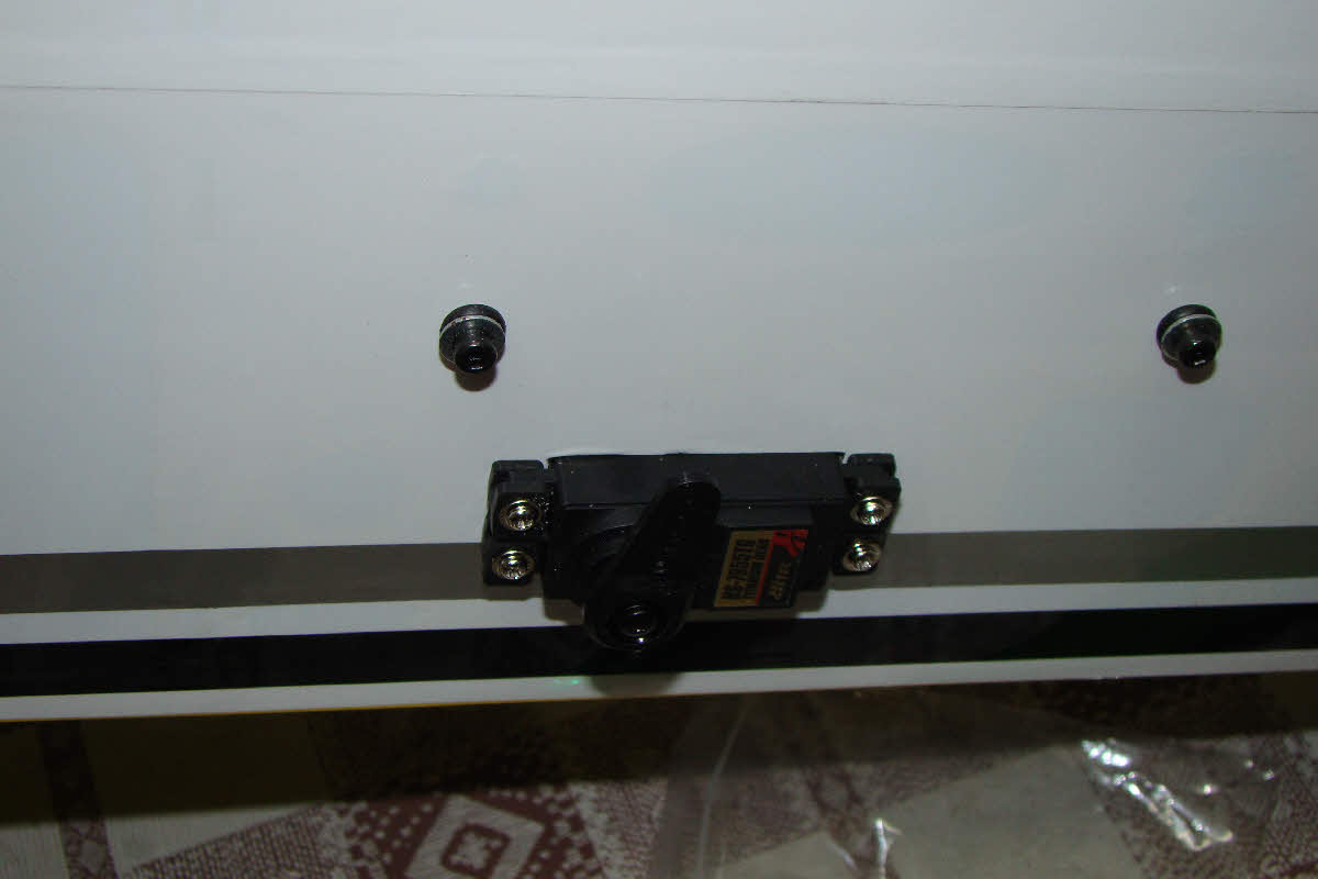

Das mit den Tankverschlüssen sollte klappen vor dem Fahwerk, allerdings brauche ich noch eine dünne Holzplatte zum verstärken. Muss ich mal bei Obi schauen.

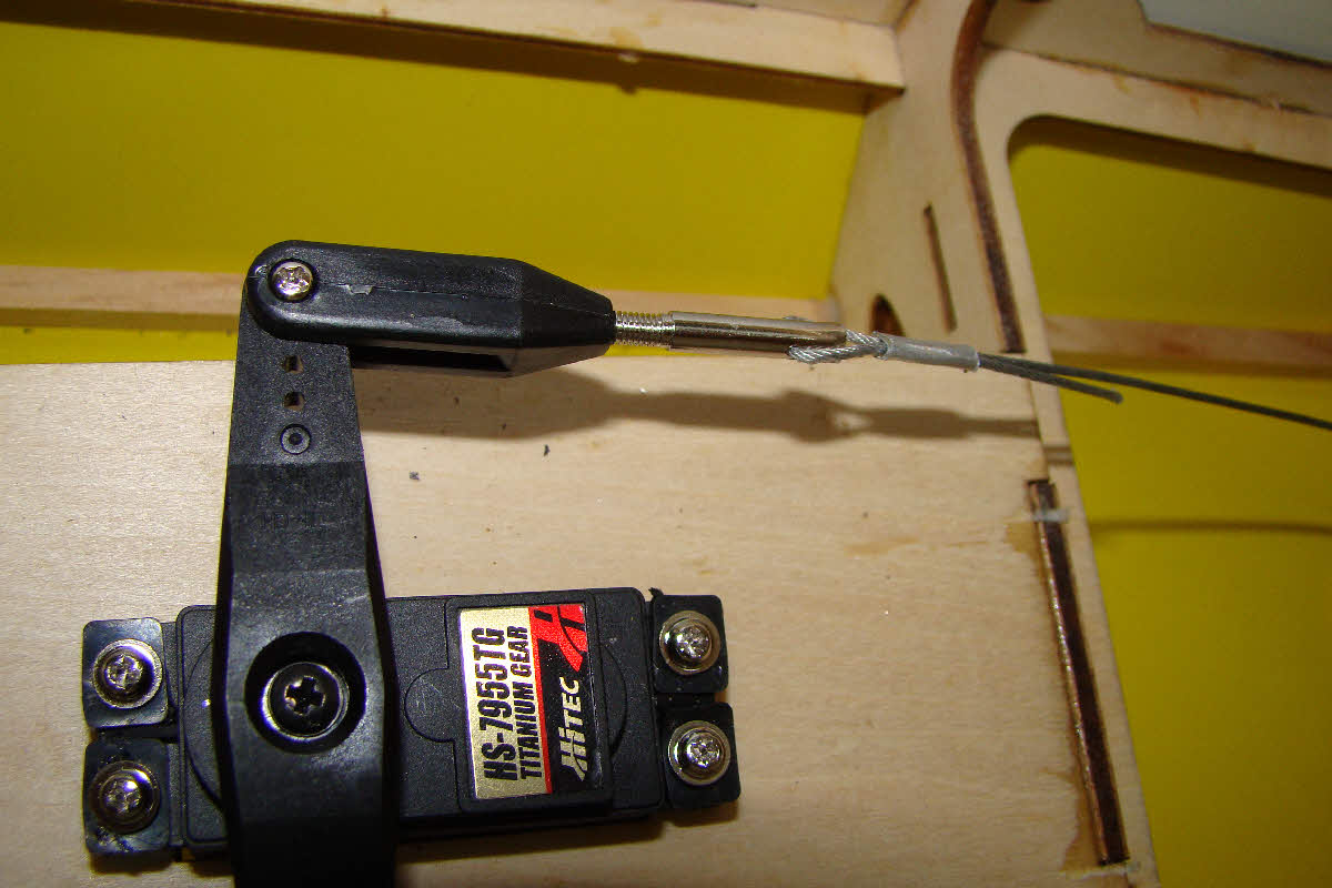

Das Seitenleitwerk Zeugs

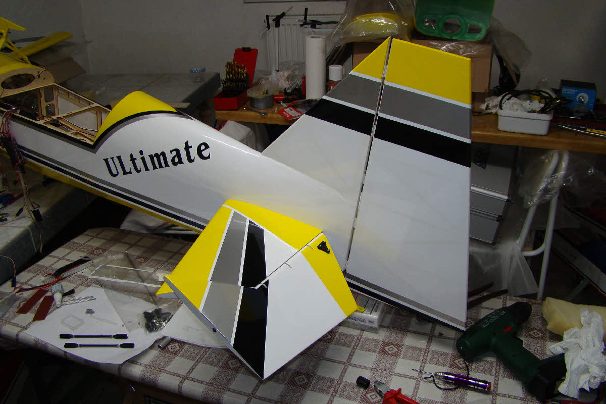

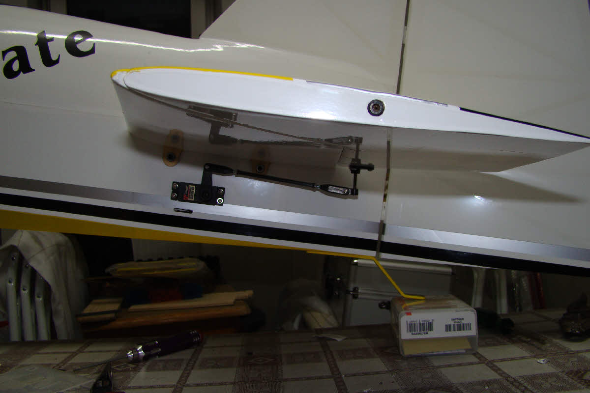

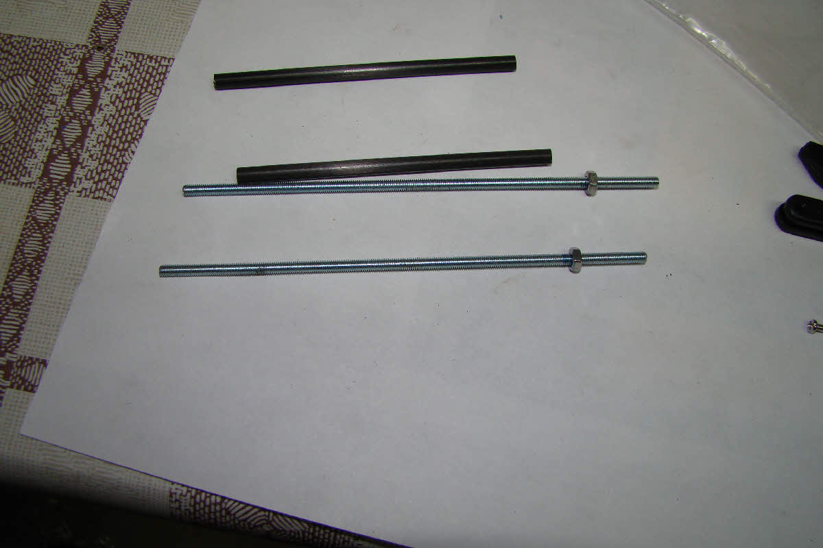

Heute ging es wieder etwas weiter. Habe mir Schubstangen aus M3 Gewindestangen + CFK-Rohr mit 3mm Innendurchmesser gebaut, das sollte Ausreichend stabil sein und ist Biegesteif genug.
Habe das CFK mit Muttern eingeklemmt die mit Schraubesicherung Satt verklebt sind, das CFK ist mit 5-Minuten Epoxy eingeklebt.
Die Mutter sollte auch verhindern dass beim Aufschieben das Epoxy auf das außere Gewinde (die außeren 2cm) läuft was ich zum vertsellen nutzen möchte.

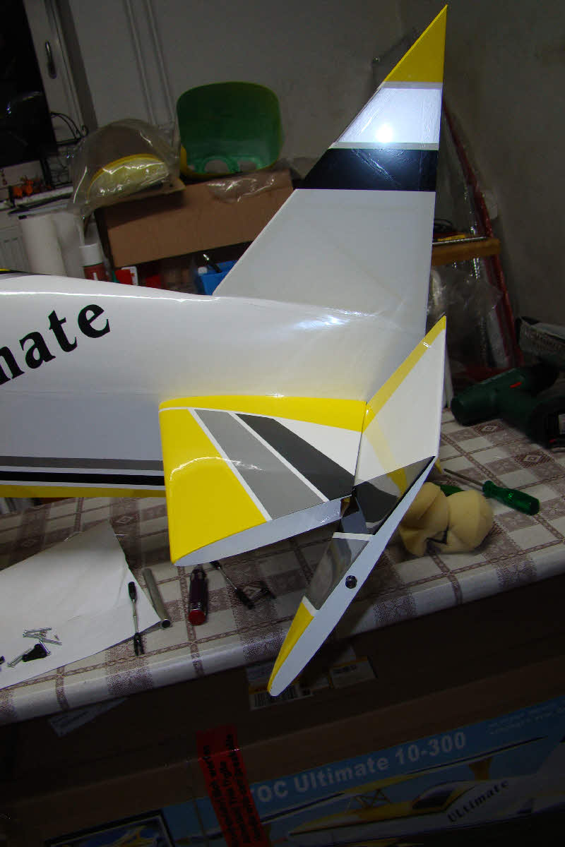

Der Einbau des Seitenleitwerks war nicht einfach, die 5 Gelenke wollten nicht ohne Gewalt in die Schlitze. Am Rumpf war der Platz seitlich auf +-1mm fixiert, im Leitwerk war etwas mehr Spiel.
Weil die Gelenke im Leitwerk aber nur mit Roher Gewalt einzuschlagen waren habe ich mir die Positionen angezeichnet und die Gelenke im Leitwerk mit etwas UHU-Kraft eingeschlagen, dann die andere Seite mit UHU-Kraft etwas benetzt und im Rumpf dann Stückchenweise durch klopfen mittel 5er Inbus+Hämmerchen am Gelenk Millimeterweise eingeschlagen. Die sollten dauerhaft fest sein.
Habe dann noch begonnen mit der Verseilung vom Seitenleitwerk, weil der Schrumpfschlauch mit Heißkleber nicht im Keller war habe ich für heute abgebrochen. Ich habe die sehr eng sitzende Hülse kräftig verpresst und schrumpfe das ganze dann zusätzlich noch ein.

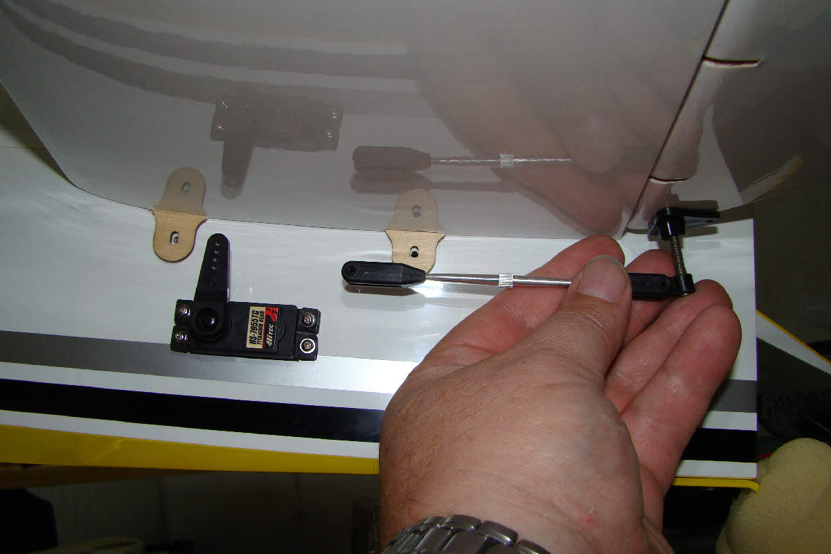

Auch mit gedrehtem Servo vieeeeel zu kurze Schubstangen
M3 Gewindestange mit fetsgeklebten Muttern als Grundlage für die Schubstangen
Die Schubstange beim Aushärten, habe die Enden vom CFK mit Epoxy gegen Aufsplitern gesichert
Das war ein Kampf das Seitnleitwerk zu montieren
Gut Verpresste Hülse, sollt dann mit Heißkleberbefülltem Schrumpfschlauch sicher halten

satsepp hat geschrieben: Ich habe die sehr eng sitzende Hülse kräftig verpresst und schrumpfe das ganze dann zusätzlich noch ein.
Das habe ich bei meinen Modellen anders gelöst. Ich habe auf die Seile Bowdenzugröhrchen geschoben und das Ganze verstellbar am Servo befestigt. So kann ich die ganze Einstellereei direkt am Servo machen und mir das Rumgefrickel an der Ruderhörnern schenken.
Siehe hier: http://www.rchelifan.org/post1306331.html#p1306331
