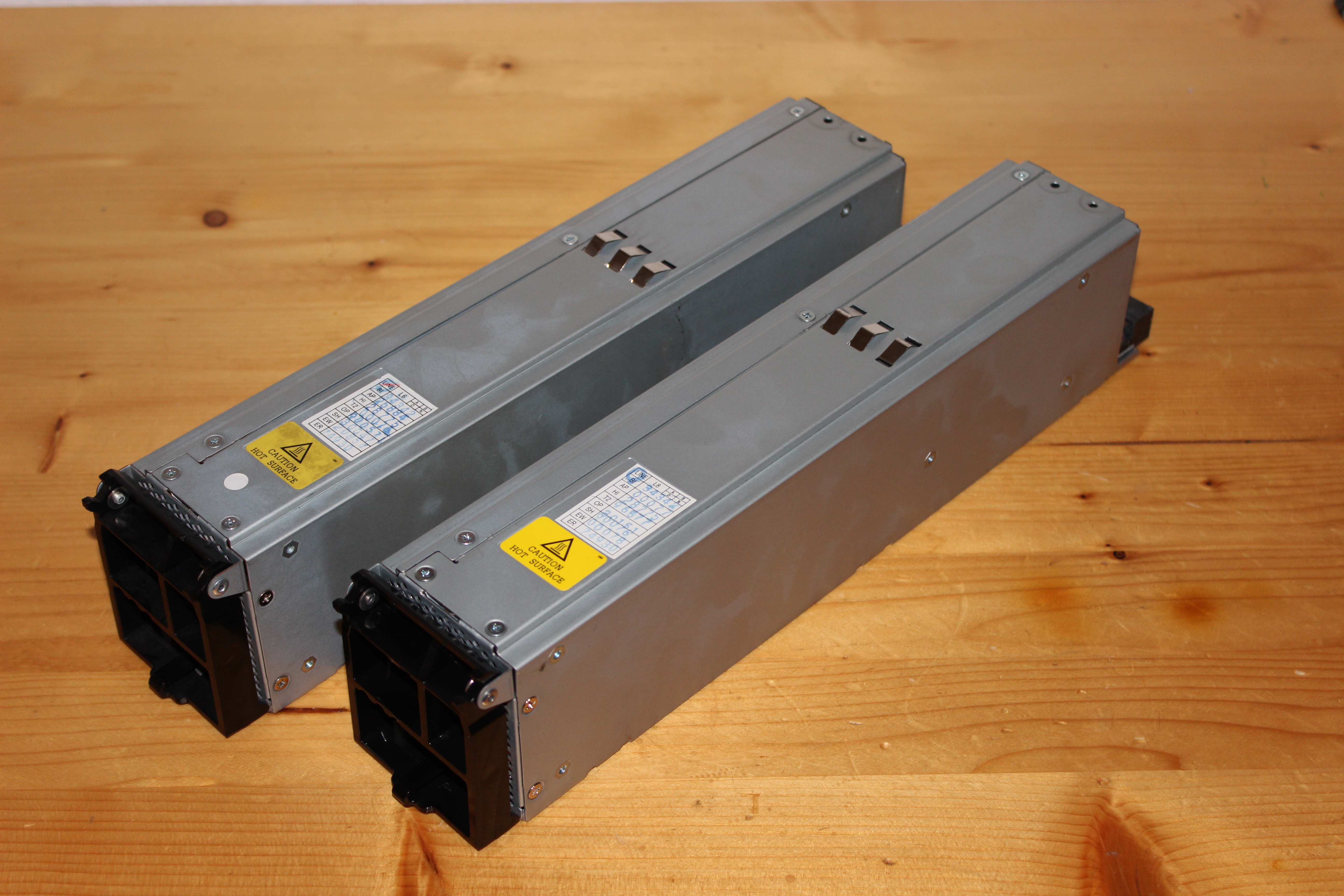

Sooooo..... -die Post war gerade da :-)
zwei Netzteile sind bereit zum Umbauen. Die Anleitungen sind ja deutlich beschrieben. Von dem her denke ich dass es klappen müsste.
Aber da ich nicht so der Elektroniker bin glaube ich dass ich noch einige offene Fragen habe (Weshalb musss ich was genau so machen).
