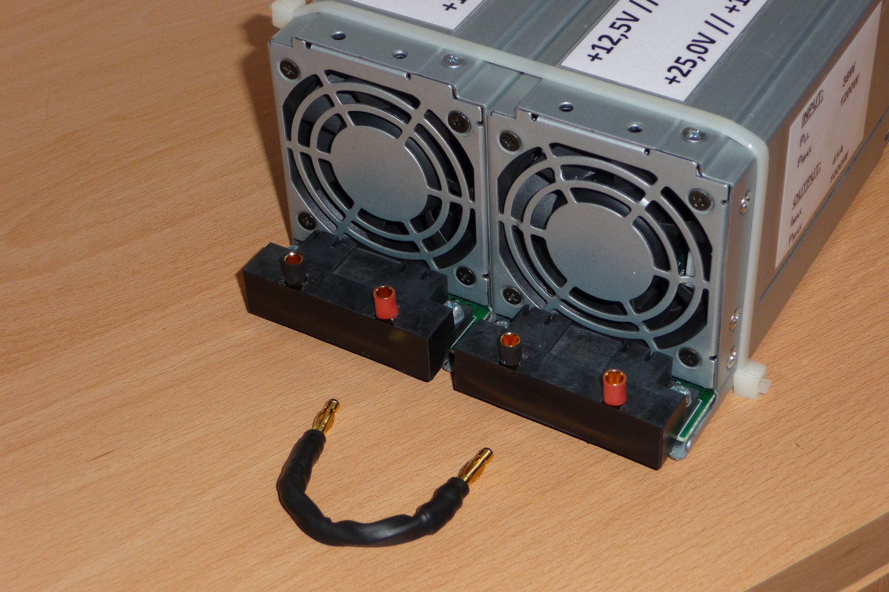

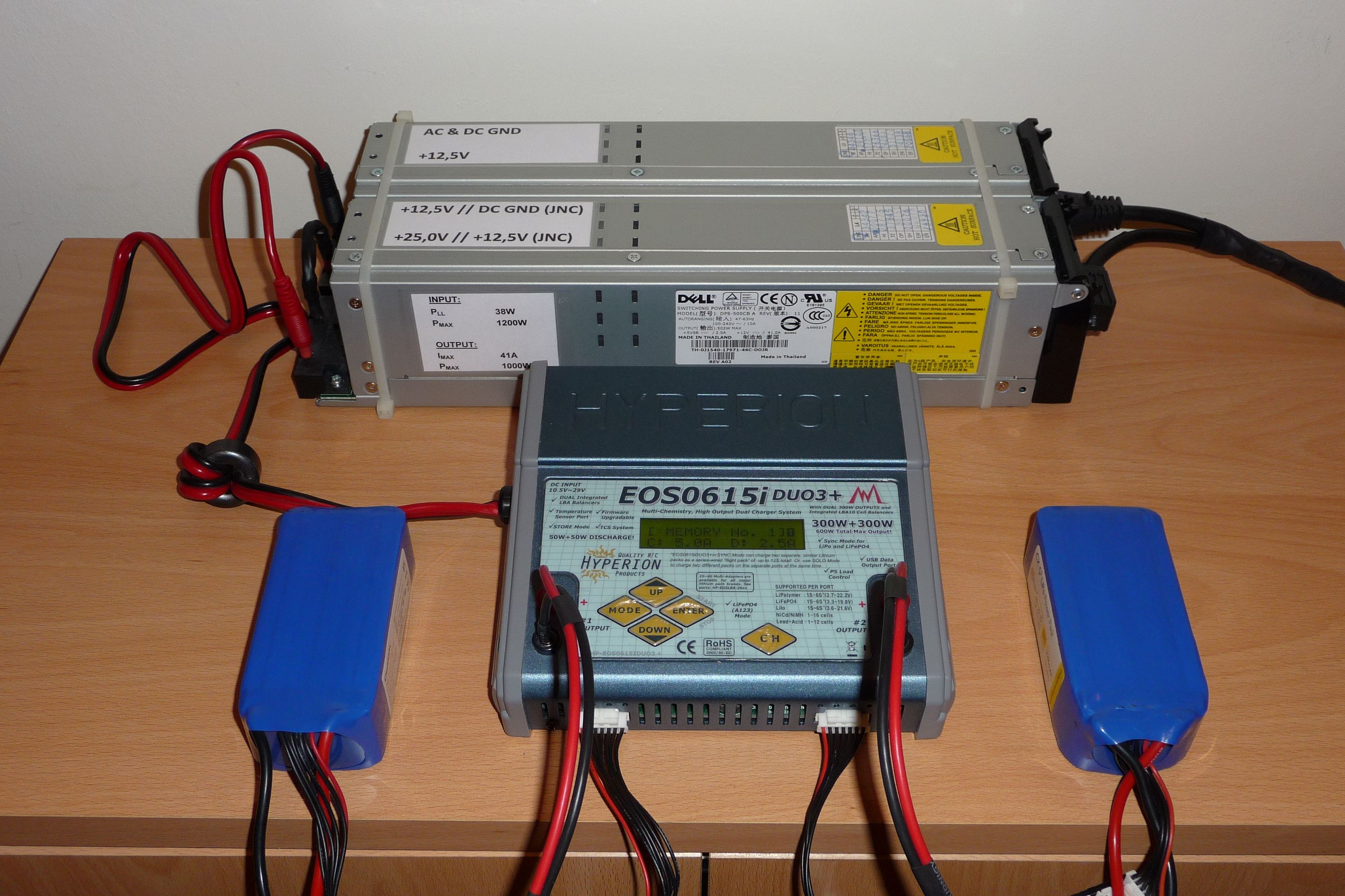

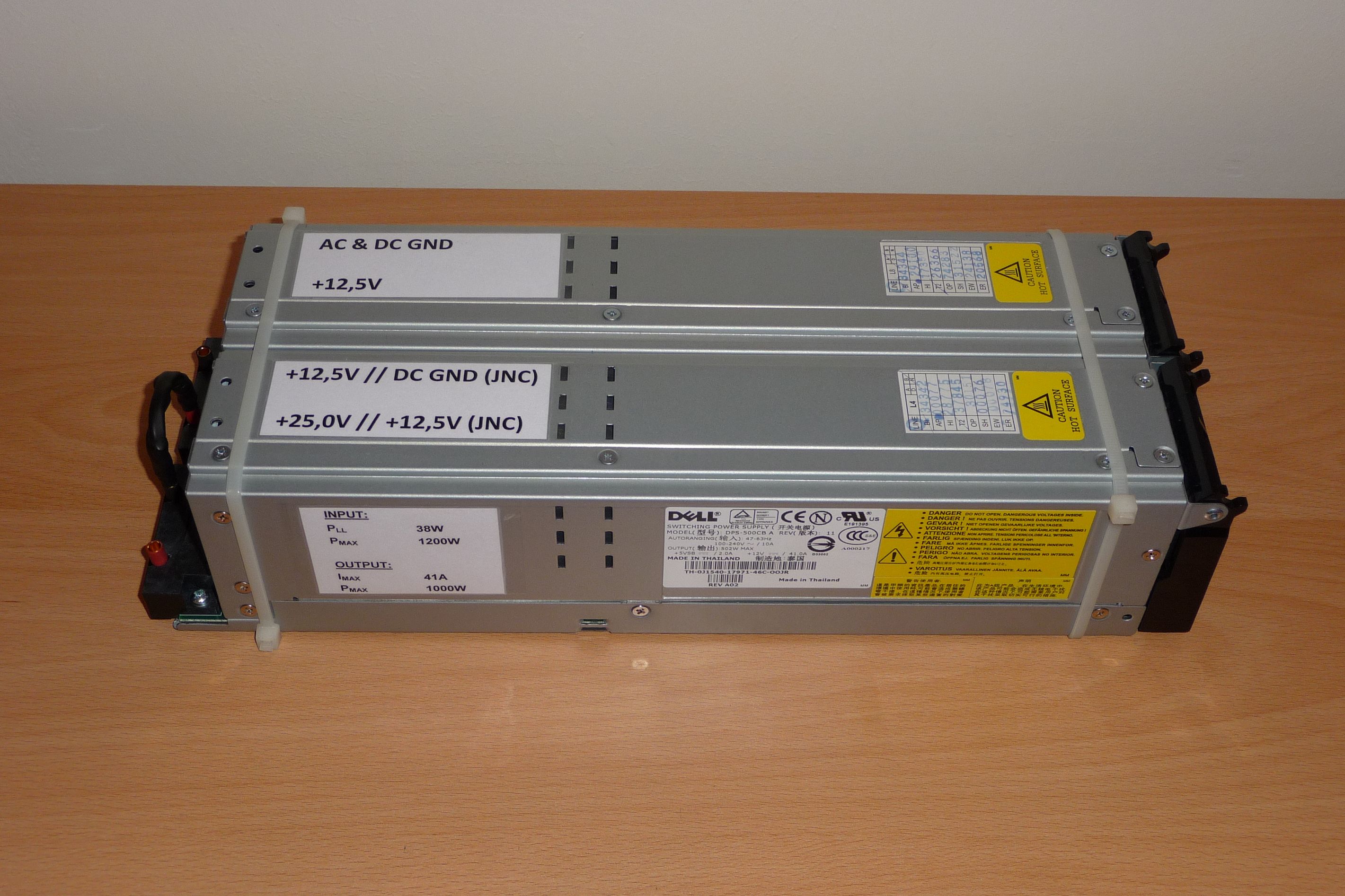

Hab mir heute wieder ein neues NT gebaut, damit ich mit dem 600W Hyperion mit voller Leistung laden kann...
NT von Ebay: http://www.ebay.at/itm/150850275397?ru= ... 3D1&_rdc=1
(29€ für 2Stk. inkl. Versand)
Dazu noch 4Stk. 4mm Buchsen, 2Stk. 4mm Stecker und ein bissl Kleinmaterial.
Idee habe ich von hier: http://www.rcgroups.com/forums/showpost ... tcount=538

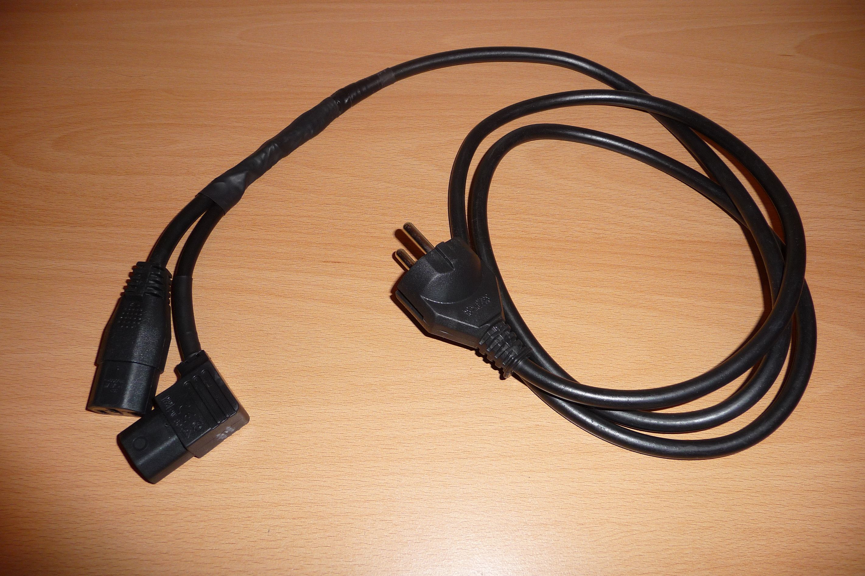

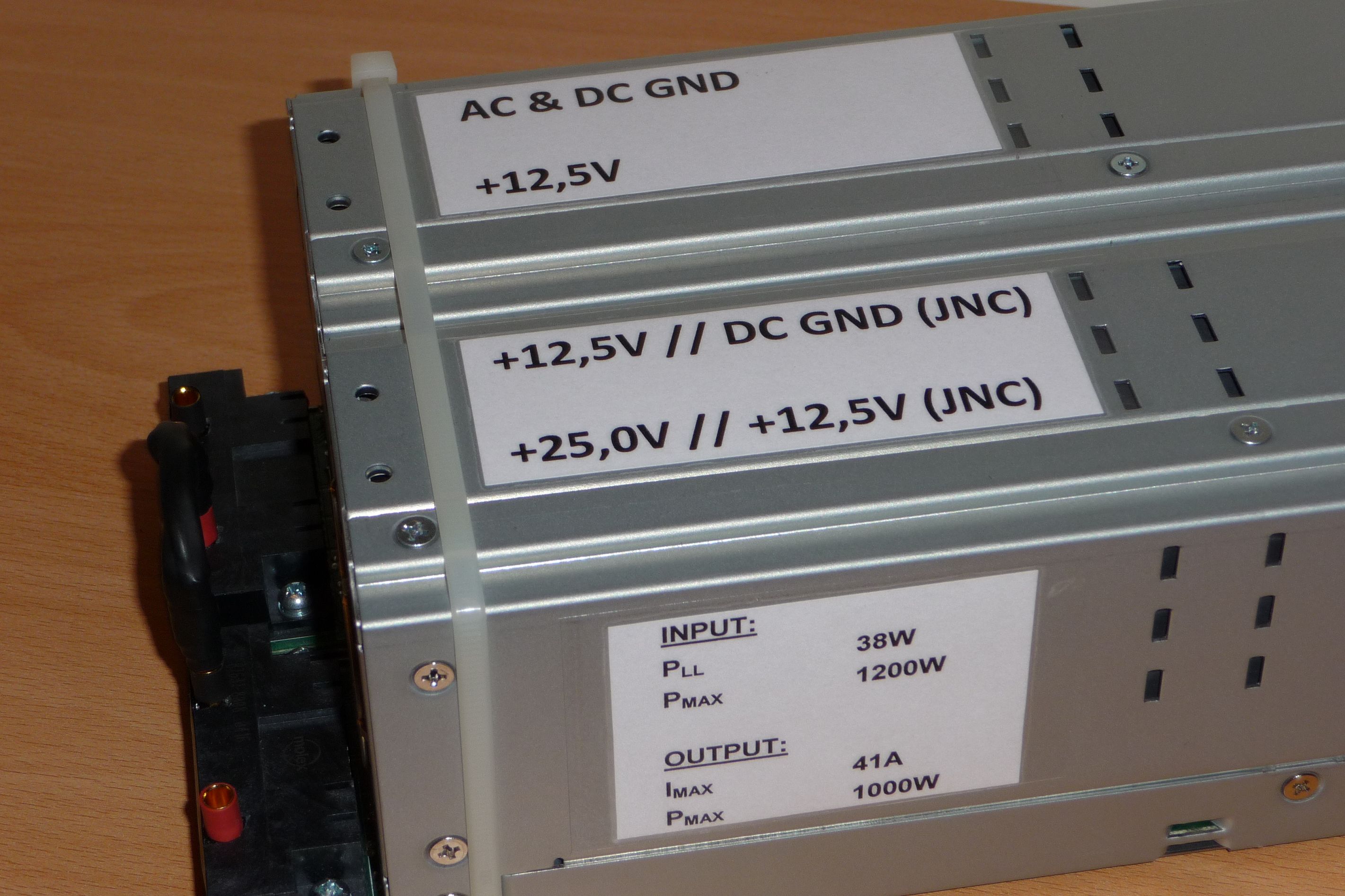

Im Grunde ist meines der selbe Umbau, allerdings habe ich ein paar Kleinigkeiten anders gemacht:
.) Servostecker kann man sich sparen. Pins einfach vorsichtig zusammenbiegen und verlöten.
.) Kunststoffgriffe hab ich oben gelassen, stört ja niemanden...
.) Es reicht die zwei vorderen Brücken rauszuzwicken um AC und DC GND zu trennen.
.) Y-Kabel hab ich nicht gekauft, sondern aus zwei normalen Kaltgerätekabeln selbst gemacht.
.) Eine 4mm Buchse pro Kontakt reicht, wenn man es ordentlich verlötet.
Für mich das perfekte NT. Hohe Leistung, kompakte Abmessungen, kleiner Preis, 12V und 24V.
Hier ein paar Bilder...

#2 Re: 1000W Netzteil für 30€
Hier auch noch die Messdaten als Excel-File...
Belasten konnte ich leider nur bis knapp 600W, weil weder das Hyperion noch meine Lastsenke mehr schaffen.
Man sieht gut, wie konstant die Spannung bleibt (bei 586W Ausgangsleistung nur 0,33V Spannungseinbruch) und
ab 250W Ausgangsleistung schon einen guten Wirkungsgrad von über 80%.
Lg. Jürgen

Moin Jürgen
Zu dem Umbau hätte ich ein paar Fragen an dich
Area 1+2 ist ja super erklärt. Aber was ist mit Area 3, ist da auch eine Diode die getrennt werden muss ? Oder bezieht sich das auf die Metallschraube.
Hast du auch Kunststoffschrauben eingesetzt ?
Die Erdung der Kaltsteckdose entfernt ja oder nein
cu Micha

#5 Re: 1000W Netzteil für 30€
NT3D hat geschrieben:Das ist sehr interessant, danke.
Als Auktion wird mir ein Netzteil gezeigt, welches aber nur 500 Watt hat?
Dell PowerEdge 2650 Netzteil 502 Watt DPS-500CB 0J1540
So sehe ich das auch in der Auktion, auch auf den Netzteilen oben steht 500Watt. Wenn du nun beide in Reihe Schaltest, ergibt sich doch ein 24,4Volt 500Watt Netzteil oder nicht? Klärt mich auf ....
Diabolo: KOSMIK160HV + Scorpion HK4530 Limited Edition N°717 + 3xOutrage TorQ BL9180/BL9188 HV 8,4 Volt + VStabi Silverline 5.3Pro + Bluetooth + GreenCap V2 NL[/i]
#6 Re: 1000W Netzteil für 30€
Eines hat 41A und 12.5V, wenn ich sie in Serie schaltet bleibt der max. Strom mit 41A gleich und ich habe 25V. Und 25*41 = 1025W
Ist schon das richtige NT, dass ich da verlinkt habe. Den Verkäufer kann ich übrigens empfehlen, war in 4Tagen bei mir das NT!
Die dritte Schraube kann man so lassen. Es gibt auch eine andere Anleitung, da wird die auch nicht erwähnt.
Kann man ja auch mit Multimeter nach dem Umbau testen, ob noch eine Verbindung besteht.
Gehäuse ansteht, bekommst du eine gewischt
Lg. Jürgen
Grundlagen Elektrotechnik, 1te Klasse: P = U * INT3D hat geschrieben: So sehe ich das auch in der Auktion, auch auf den Netzteilen oben steht 500Watt. Wenn du nun beide in Reihe Schaltest, ergibt sich doch ein 24,4Volt 500Watt Netzteil oder nicht? Klärt mich auf ....
Nein, wie schon geschrieben "Es reicht die zwei vorderen Brücken rauszuzwicken um AC und DC GND zu trennen."Schmusebaer61 hat geschrieben: Area 1+2 ist ja super erklärt. Aber was ist mit Area 3, ist da auch eine Diode die getrennt werden muss ?
Auf keinen Fall! Wenn du die AC Erde entfernst, ist das Gehäuse nicht mehr geschützt, wenn ein Spannungsführender Teil amSchmusebaer61 hat geschrieben:Die Erdung der Kaltsteckdose entfernt ja oder nein
Lg. Jürgen

#12 1000W Netzteil für 30€
Hab genau das gleiche gebaut.
Ebenfalls nur die zwei Verbindungen gekappt.
Ich hab dann mal testweise meine 2 7S Akkus geladen mit jeweils 10A. Ist schon laut, aber für den Preis ok.
Wollte erst welche kaufen, aber mein Elektriker der mir beratend zur Seite stand hatte noch ein paar von den Dingern im Keller stehen, so hat's mich nur ein Bier gekostet das beim umbauen getrunken wurde
