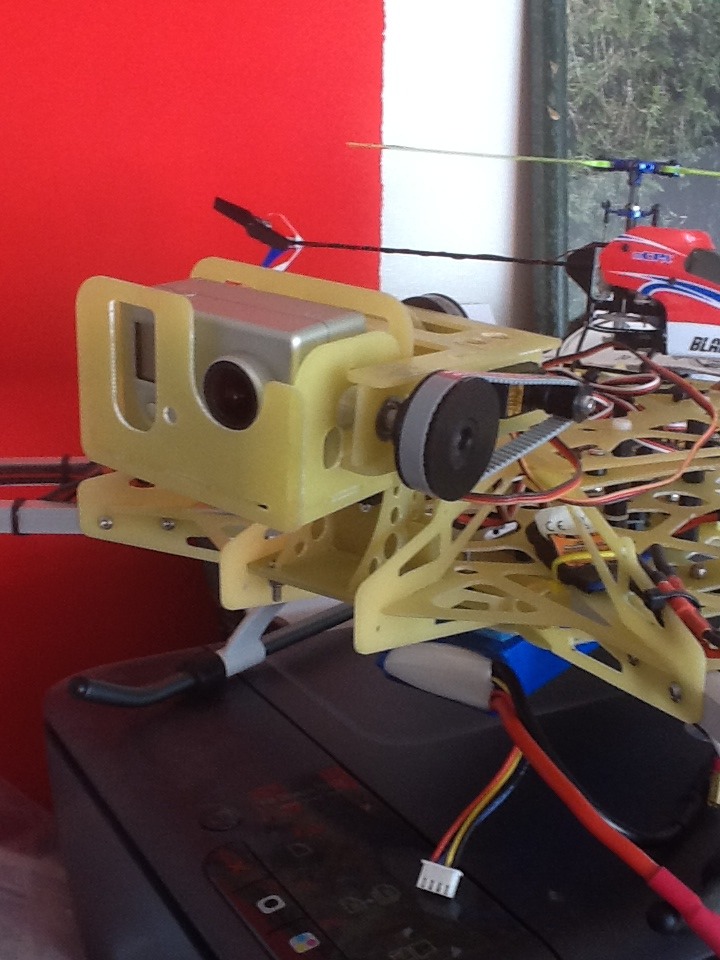

Und weiter gehts.
Heute hab ich das Kameragimbal gefräst. Wo ich mir jetzt unschlüssig bin ist die Position dei das dann später am Kopter haben soll, zwischen den Auslegern kommt das ziemlich weit nach vorne, wahrscheinlich bau ich das ein wenig oberhalb der Nase ein. Da muss ich wohl mal beide Varianten Zeichnen und fräsen.
Das Gimbal an sich ist ein Entwurf von Rober-T aus dem UAVP-Forum.
Im Anhang sind wieder ein paar Bilder :mrgreen:
Adrian

#22 Re: Baubericht Hexa-Y Fpv Copter
Verfasst: 04.09.2012 21:34:53
von stang6t8coupe
Und weiter gehts.
Heute hab ich mal das Gimbal gefräst und provisorisch zusammengesteckt. An der Konstruktion muss ich noch ein kleines Bisschen was ändern (Der Pylon braucht eine Abstützung nach vorne) aber so wird es dann auch fertig aussehen. Ist einfach eine feine Sache wenn man seine Ideen direkt auf die Maschine packen kann und die fräst das dann aus. In jedem Haushalt sollte mindestens eine CNC-Fräse stehen :mrgreen:
Mit den Servos bin ich mir grad ein bisschen unschlüssig was ich nehmen soll, wahrscheinlich werdens Savöx SH2053. Angetrieben wird das Gimbal dann über Zahnriemen.
Adrian

#30 Re: Baubericht Hexa-Y Fpv Copter
Verfasst: 30.09.2012 11:48:04
von stang6t8coupe
Einen kleinen Fortschritt habe ich, allerdings konnte ich die Servos zur Stabilisierung noch nicht ur Zusammenarbeit mit dem MicroWii überreden :-(
Adrian
