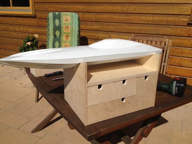

Jemand eine Idee zu einem Bootsständer?
Fertig scheint es nichts zu geben?!!
Pimperle
Beiträge: 612
Registriert: 04.06.2011 10:37:55
#28 Re: Mein erstes Bootprojekt
Beitrag von Pimperle »
Je nachdem ob und wie viel Geld du ausgeben willst:
http://www.rc-silverboats.de/RC-Boote/O ... 20x/x4.jpg
Das lässt sihc einfach aus Kupferrohren aus dem Bauhaus zusammen stecken, manche machen das auch aus grauem Abflussrohr.
Am einfachsten wäre eine recht flache Holzschachtel, die ein Tick kleiner ist als das Boot, Stirnseitig jeweils ein V sägen, bissl Schaumstoff drauf und fertig, hast gleichzeitig Platz für Akkus/Werkzeug und hält im Auto gut.
-Didi-
Beiträge: 13124
Wohnort: Kiel
#29 Mein erstes Bootprojekt
Beitrag von -Didi- »

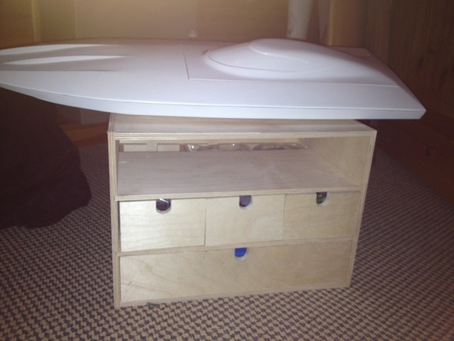

Habe da was für ganz kleines Geld bei Ikea entdeckt und werde mal ein bisschen basteln!
-Didi-
Beiträge: 13124
Wohnort: Kiel
#30 Mein erstes Bootprojekt
Ikea macht es für kleines Geld moglich.
Bisschen sägen, feilen und schrauben....fertig ist schon mal ein Ständer!
Fehlt noch etwas Farbe, damit sich das Holz nicht mit Wasser vollsaugen kann und irgendwas Weiches, damit der Rumpf nicht verkratzt.
