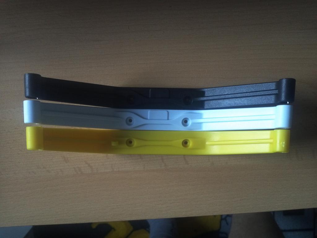

So, heute kam ein Teil der Bestellung.
Also von Spinblades die HaRoBlätter und von Freakware die Landegestelle plus etwas Kleinkram :)
Ich wundere mich nur etwas, dass die Kuven vom 600er breiter/stabiler sind als die vom 700er.
weiß und schwarz sind 700er und die gelbe ist vom 600er.
Aber die Bohrungen passen nicht zu 100%. Ist aber kein Problem. Wird passend gemacht, hatte nur gedacht, dass es passen würde.

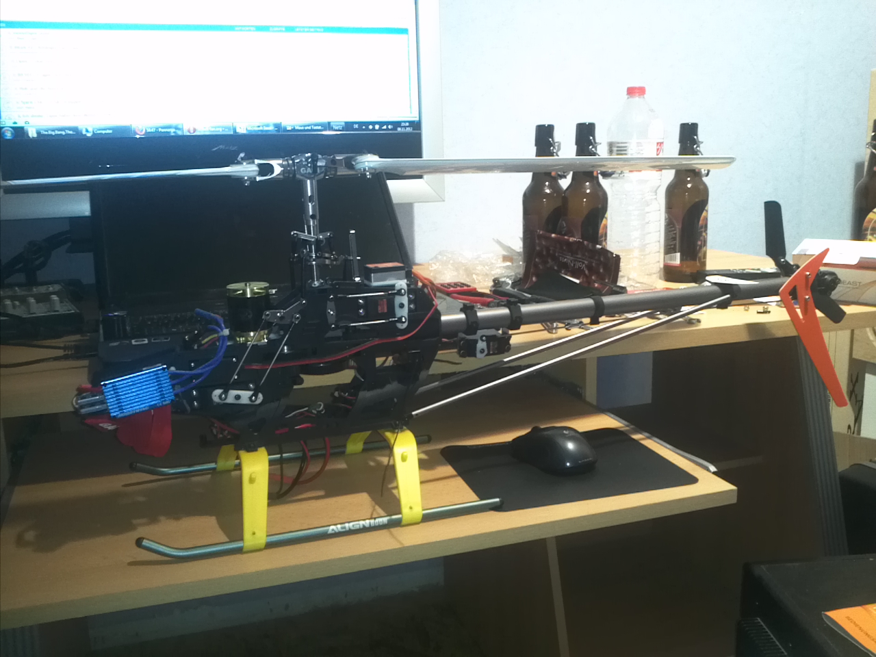

So, der Gaui ist nun aluminiumisiert :P und von der Sache her flugbereit. Mal schauen, wie das Wetter morgen so ist ;)
