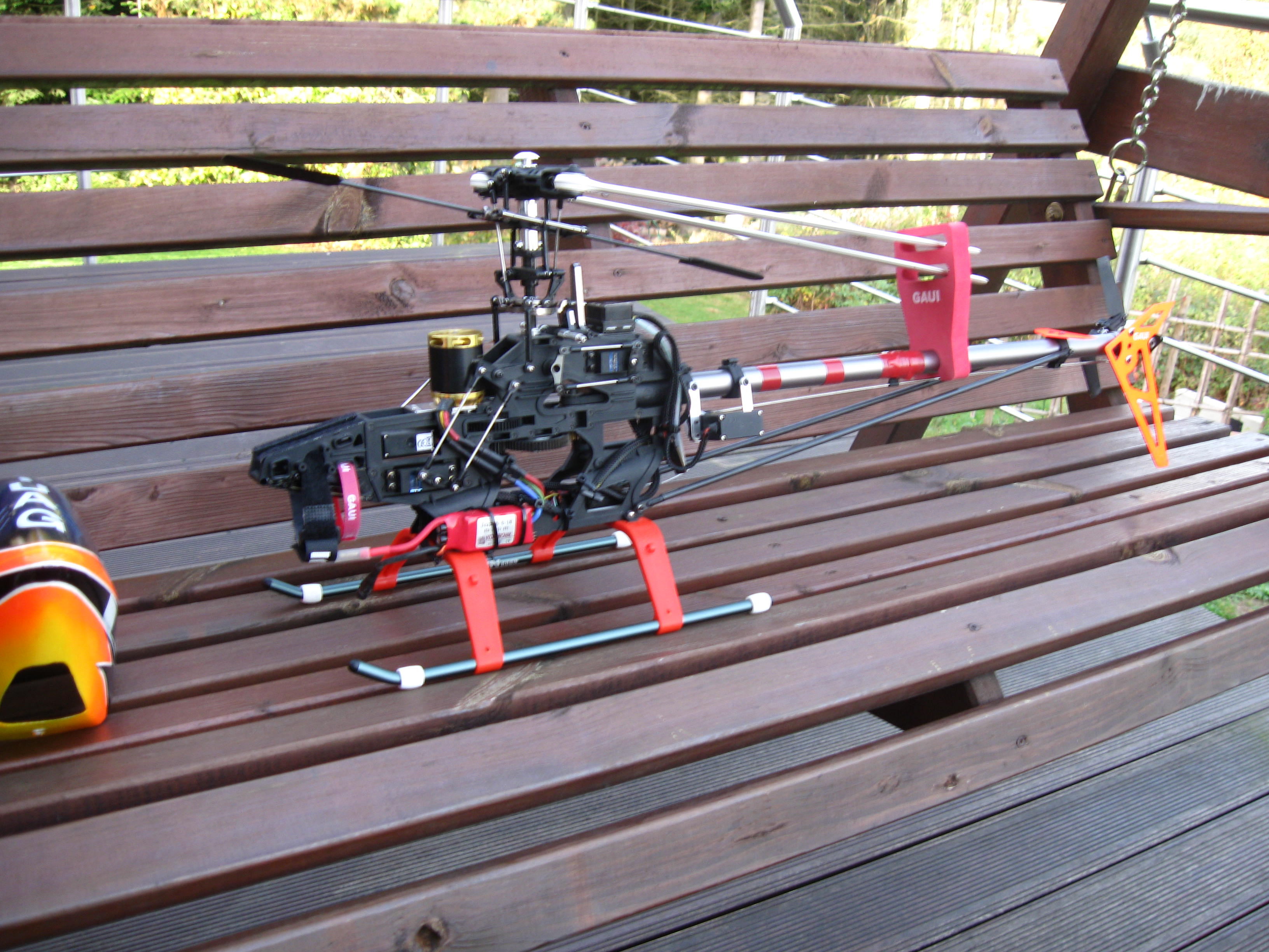

ich habe bei meinem 425 und 465er Gaui das Rex 600 Landegestell drunter,
sieht etwas groß aus, bin aber sehr zufrieden damit,
Günni
Gestell Rex 600
Gestell Rex 600

Hey, sieht doch gar nicht so schlecht aus.
Ist das das Gestell vom 600N? Da gab es ja auch irgendwie Unterschiede in der Höhe oder? Würde auch gerne etwas weiter weg vom Boden mit dem Heli :lol:
Was für eine Heckflosse hast du dran? Würde da auch gerne etwas anderes verbauen, was auch etwas mehr Platz zum Boden lässt. Mir ist das mit dem originalen Teil und den "großen" HeRoBlätter etwas zu knapp. Selbst wenn der Rasen nur wenige mm hoch ist "mäht" der Heli schon :oops: Ich habe zwar eine "Landeplattform" aber da ich noch Anfänger bin gelingt das gezielte Landen auch nicht immer so, wie man will. Daher wäre mir eine Landung auf der Wiese ganz recht ;)
Passt eigentlich auch die 600er Rex Haube? Da ich nur den Gaui Joghurtbecher habe, will ich da auch endlich mal aufrüsten. Wobei ich bislang immer ohne Haube geflogen bin, aber die Entfernung steigt ja auch langsam, also wäre eine bessere Lageerkennung bald angebracht auch wenn ich sehr gute Augen (4^^) habe

hi Lukas,
die Bügel sind von freakware, vom Rex 600N
http://www.freakware.de/shop/artikeldet ... gruppe=313
du kannst eine 550er Haube vom Rex nehmen, bisschen anpassen,
oder eine Fusuno Haube, wenn du selbst lakieren möchtest,
http://helidirect.com/images/canopies/h ... C-1069.jpg
ich habe teilweise die Originalhaube drauuf, dann aber 2x3S 2200er Lipos,
bei den größeren Hauben kannst du locker 6S 2650, oder 3000er Lipos nehmen,
ich habe die Turnigy, sind Spitze
Gruss Günni :hello2:
