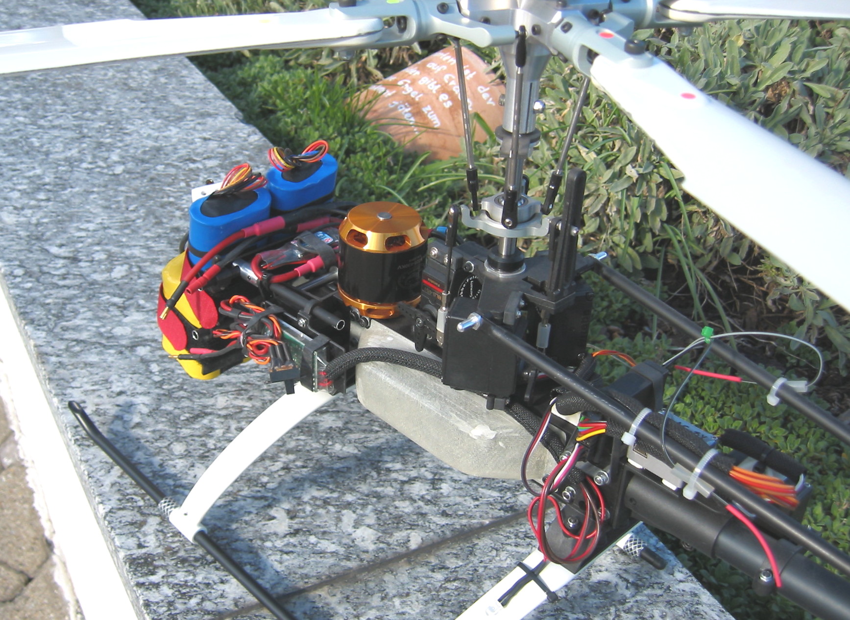

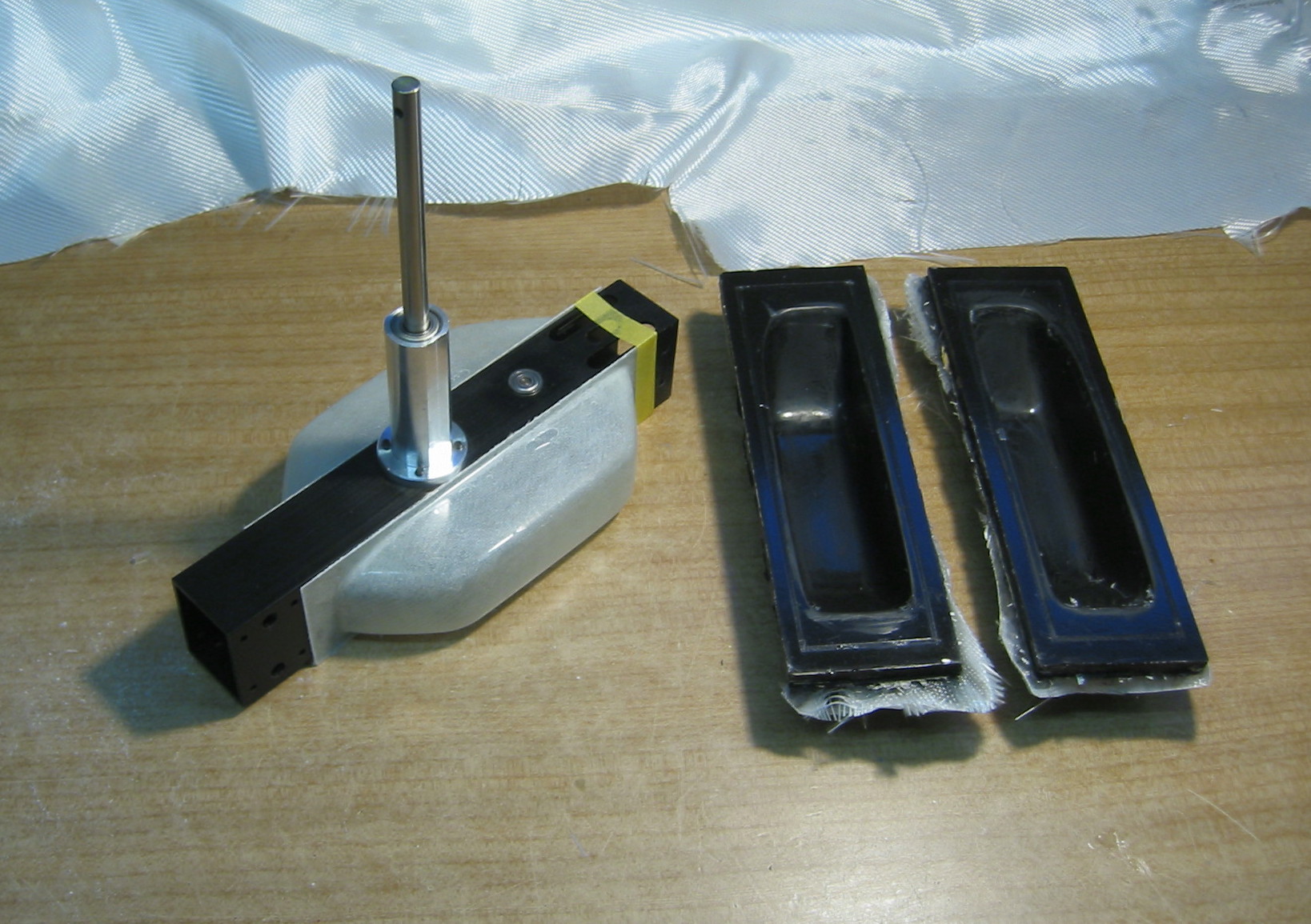

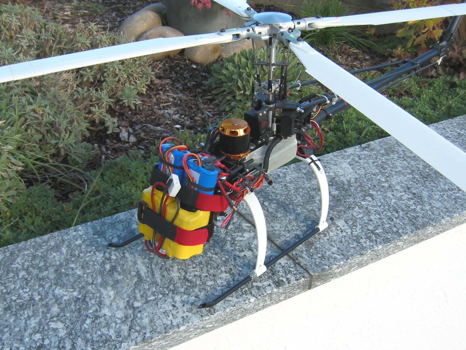

zwischenzeitlich gibt es auch eine zur S-58 passende Akkurutsche. Da der Heli einen relativ langen "Schwanz" und eine kurze Knubbelnase hat, muss relativ viel Gewicht in die Nase. Bisher vorgesehen sind zwei 6S-LiFePo-Akkus, die als 12S in Reihe geschaltet werden. Sollte das Gewicht nicht reichen, werde ich auf 14S erhöhen. Letzlich hängt das aber davon ab, wie schwer der Rumpf wird. Mein Ziel ist es im Abfluggewicht unter 5 Kg zu bleiben. Ob es gelingt, wird sich zeigen.
Mein derzeitiges Setup:
Motor: Scorpion HK 4025-630
Regler: Roxxy 975-12
TS-Servos: Futaba BLS-451
Heckservo: Futaba S9254
FBL-System: AC-3X
Empfänger: Jeti Duplex R8
BEC-System: Helitron VS-5P an 2S-Lipo 1300 mAh
Akku: 2 x 6S-LiFePo
Gruß Dieter
FBL-System: AC-3X
Akku: 2 x 6S-LiFePo
Gruß Dieter

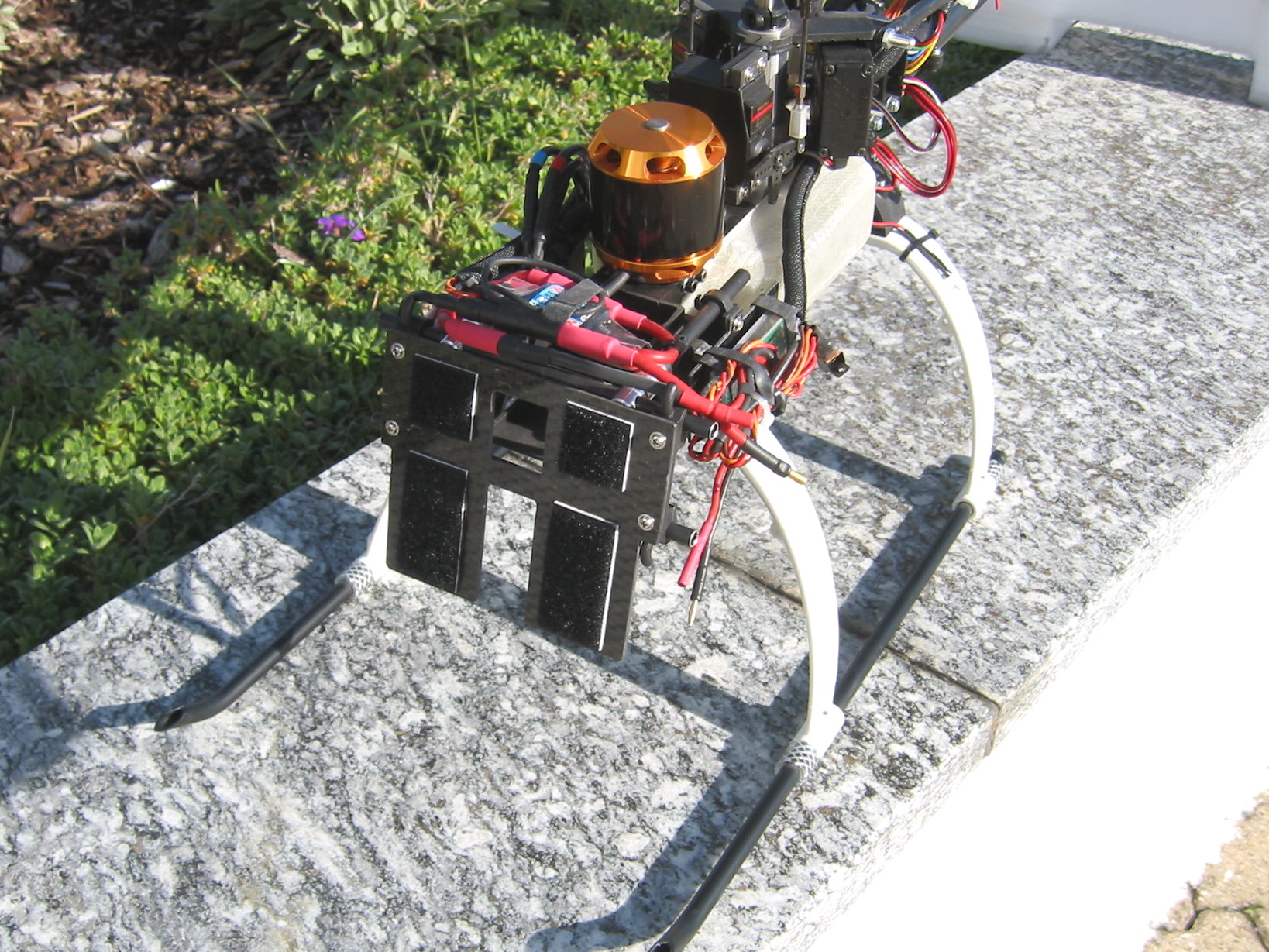

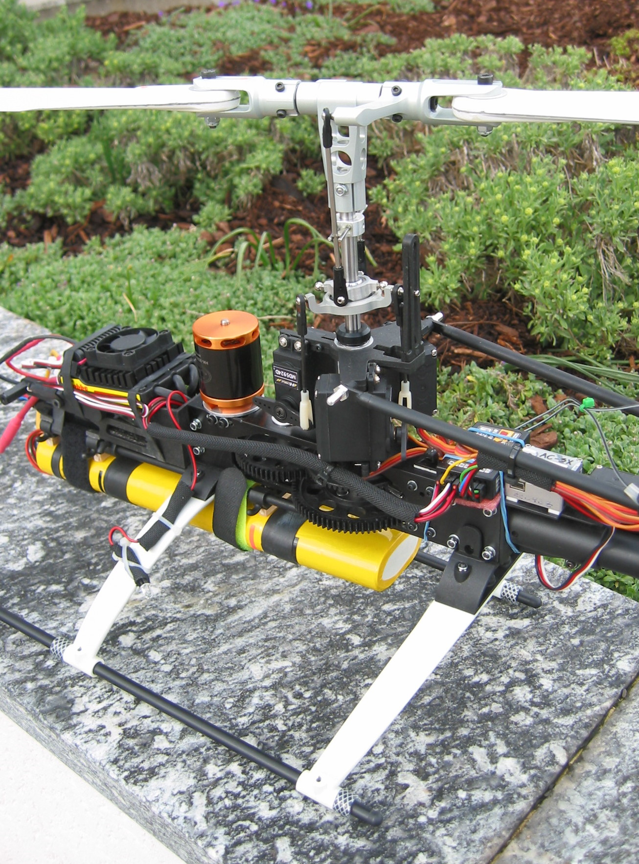

Du fettest die Zahnradverbindung? Sowas lese ich zum ersten Mal. Da macht die Abdeckung dann natürlich auch Sinn. Kannst du ein paar Detailfotos von dieser Abdeckung zeigen? Wenn ich mir meine Mechnaiken so anschaue, erscheint mir der Aufwand diese zu kapseln recht hoch. Sind die Getriebe bei dir dann komplett "dicht" oder nur der Schleuderbereich im Umfang des Zahnrades?
Helis:
MH-68 Stingray (SWIFT 16)
controlled by:
controlled by:
#23 Re: Spirit L16 -> S-58, Planung und Mechanik
Hallo EagleClaw,EagleClaw hat geschrieben:Du fettest die Zahnradverbindung? Sowas lese ich zum ersten Mal. Da macht die Abdeckung dann natürlich auch Sinn. Kannst du ein paar Detailfotos von dieser Abdeckung zeigen? Wenn ich mir meine Mechnaiken so anschaue, erscheint mir der Aufwand diese zu kapseln recht hoch. Sind die Getriebe bei dir dann komplett "dicht" oder nur der Schleuderbereich im Umfang des Zahnrades?
na klar - wer gut schmee(ier)t, der gut fee(ä)hrt (alter Fuhrmansspruch
Anbei mal Bilder der Situation beim Spirit L16. Der L16 hat eine Getriebegehäuse, dass quasi aus einem Alu-Kastenprofil besteht. Da ist es leicht die Seiten zu verschließen. Das zweite Bild zeigt meinen zweiten Spirit L16 umgebaut auf Rigid-Kopf noch ohne Getriebeverkleidung.
Gruß Dieter
