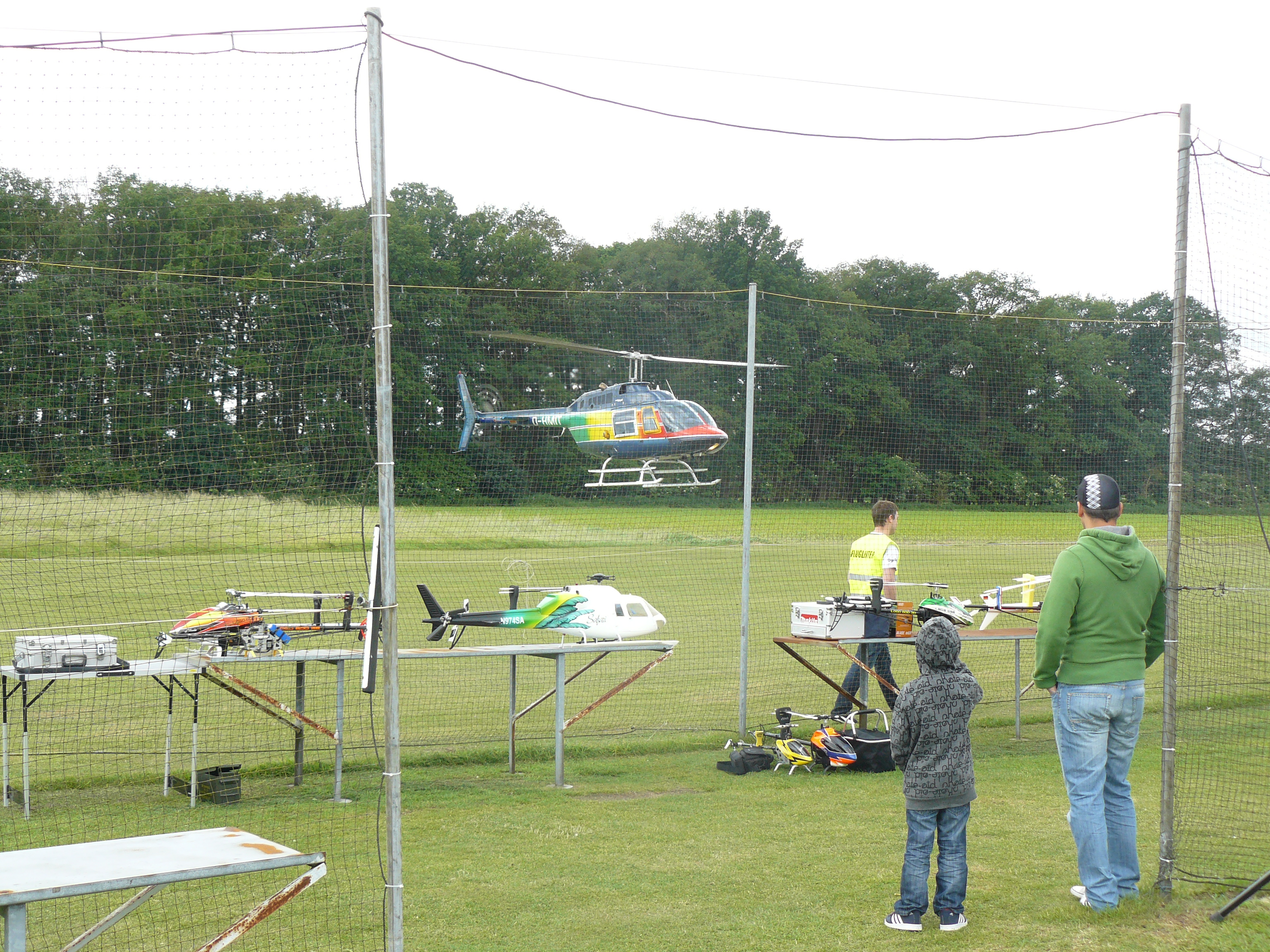

Tobiwahnknobi hat geschrieben:Die Mechanik ist weitgehend umgebaut, Rotorwelle in richtiger Länge ist bei Jürgen Behrens von Microhelis in Produktion . Die Original Logo welle ist doch ein wenig kurz, zum Testen tuts auch 10mm Pvc Rohr :)
Ich finde, das ist ein bisschen zu viel. Im Original baut die auch nicht so hoch...
helitreffen_ahlen 008.JPG (3.33 MiB) 4961 mal betrachtet
#25 Re: Graupner Mini-Starranger wird OH-58 C Special
Verfasst: 21.02.2017 21:55:33
von Tobiwahnknobi
Es ist keine Bell 206 , es st eine OH 58 C das ist ein Unterschied . Der Abstand entspricht den Massen des Originals , ich denke das wirkt aufgrund des fehlenden Landegestells etwas eigenartig. Auch fehlt eine Art Kragen die das Original oben auf dem Dom besitzt. Dadurch wird nochmal ca 8mm der Welle verdeckt.
