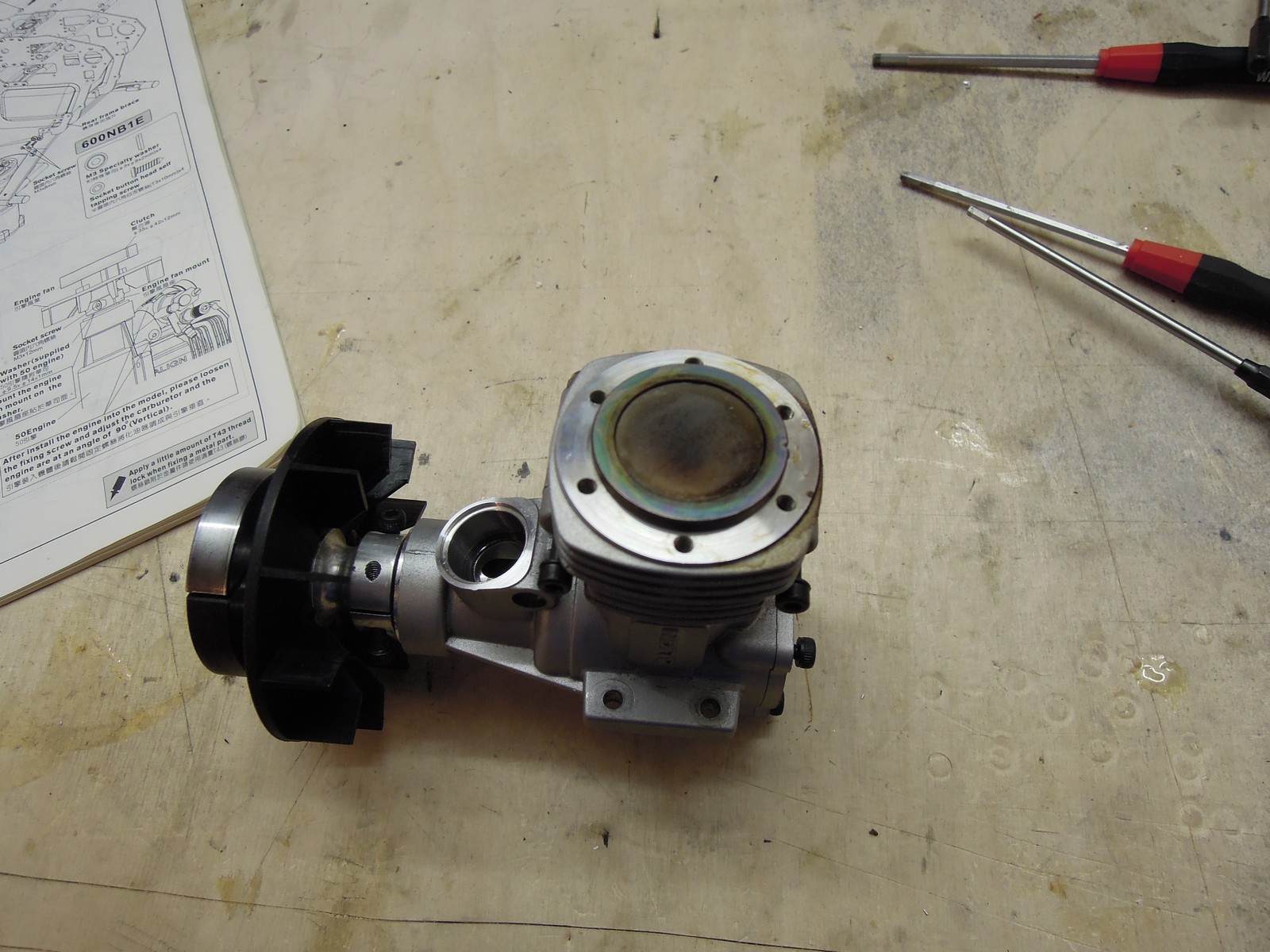

hab heute angefangen den Motor auszubauen und zu zerlegen.
Natürlich sitzt die Laufbuchse bombenfest...
Hab Ihr eine Tipp, wie ich die möglichst gut rausbekomme?

#19 Re: Align OS 50 "Instandsetzen"
Wie sieht sie von innen aus? Ist es notwendig die rauszuholen/zu wechseln?
#20 Re: Align OS 50 "Instandsetzen"
Schaut jetzt nicht schlecht aus, wobei ich auch noch keine schlechter oder neue im direkten Vergleich gesehen habe.

Wenn keine Riefen oder Abspanungen zu sehen sind, würd ich die gar nicht raus holen und drinnen lassen. Wenn der Kolben noch in Ordnung ist, dann sowieso-Flo- hat geschrieben:Schaut jetzt nicht schlecht aus, wobei ich auch noch keine schlechter oder neue im direkten Vergleich gesehen habe.

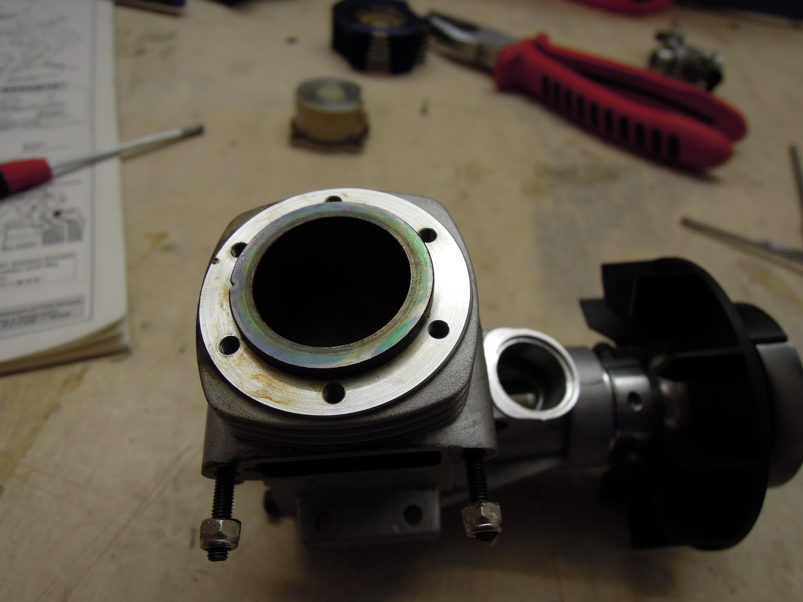

Wollt mir eben den Kolben und die Lager ansehen.

Hier mal ein Bild wo man den Kolben auch sieht.

Motor erwärmen (Heissluftfön oder Ofen) Kolben ganz runter, Stofftuch in den Auslass stecken und dann an der Lüfterscheibe den Kolben hochdrehen. Er klemmt am Tuch und drückt die Laufbuchse raus. Wenn der Motor gut warm - besser heiss ist, gehts ganz leicht.-Flo- hat geschrieben:Hallo,

Tüftel, um das Pleuel vom Kurbelzapfen runter zu bekommen muss erst die Laufbuchse gezogen werden, sonst hast du zu wenig "Winkel" um über den Zapfen drüber zu kommen.....etwas trickyTueftler hat geschrieben:Wenn keine Riefen oder Abspanungen zu sehen sind, würd ich die gar nicht raus holen und drinnen lassen
Wenn du natürlich nur reingucken willst, trifft Tüftlers Aussage schon zu.
Meine Laufbuchse musste auch mit dem Fön überredet werden, damit sie rauskommt!

habs schon runterbekommen. Habs erwärmt und dann gings.
Hab jetzt mal alles in Reiningungsbenzin eingelegt.
Werde morgen mal ein paar Bilder machen und dann entscheiden was ich austausche.
Das große Lager ist auf jedenfall fällig, da es schon angefangen hat sich aufzulösen.
