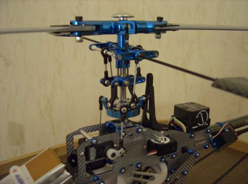

Also ich habe keine Probleme mit den S3107 geht hervorragend
Alle drei TS Servos auf 125% Stellen und dann in der Funke FX18 im
Taumelscheiben Untermenü Roll – Nick – Pitsch auf 100% und habe da durch
Gleich +14 und-14 grad Pitsch-aber 80% reichen auch-sind so um die + - 10 grad.
