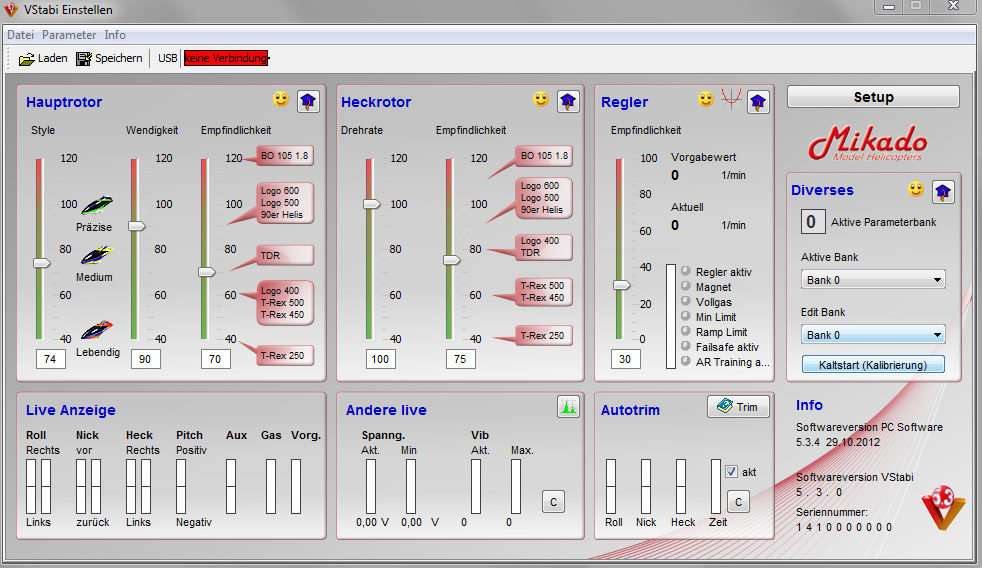

Welchen Wert meinst du im V-Stabi genau.....bteppan hat geschrieben: Hilft es wenn ich den GyroGain-Wert im V-Stabi erhöhe - derzeit bin ich auf 90 - nur das sollte ja keine Auswirkung auf das Heck haben oder?
Siehe Bild
Timo
P.S. Um nicht aneinander vorbeizureden.....Meinst du die Empfindlichkeit bei Heckrotor
- 2014-08-07 15_57_47-VStabi Einstellen.png (175.37 KiB) 2948 mal betrachtet

#30 Re: LOGO 600 - Talon 90 - Futaba FC7
Hallo Timo !
Ich hab leider nur die Express-Version und hier hab ich bisher mit dem Wert 'Empfindlichkeit' unter 'Heckrotor' probiert - wie gesagt von 0% bis 80% (im Futaba Kreisel-Menü).
Mit GovGain meinte ich die Werte im Castle-Menü meines Talon 90.
Schöne Grüße
