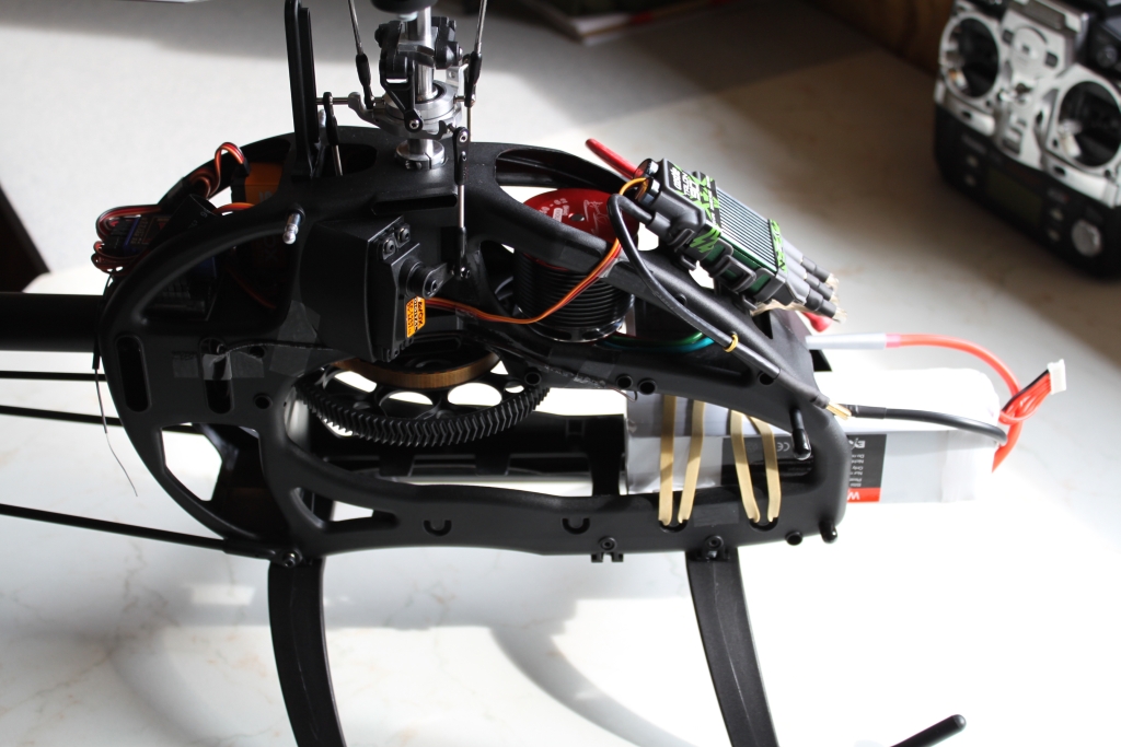

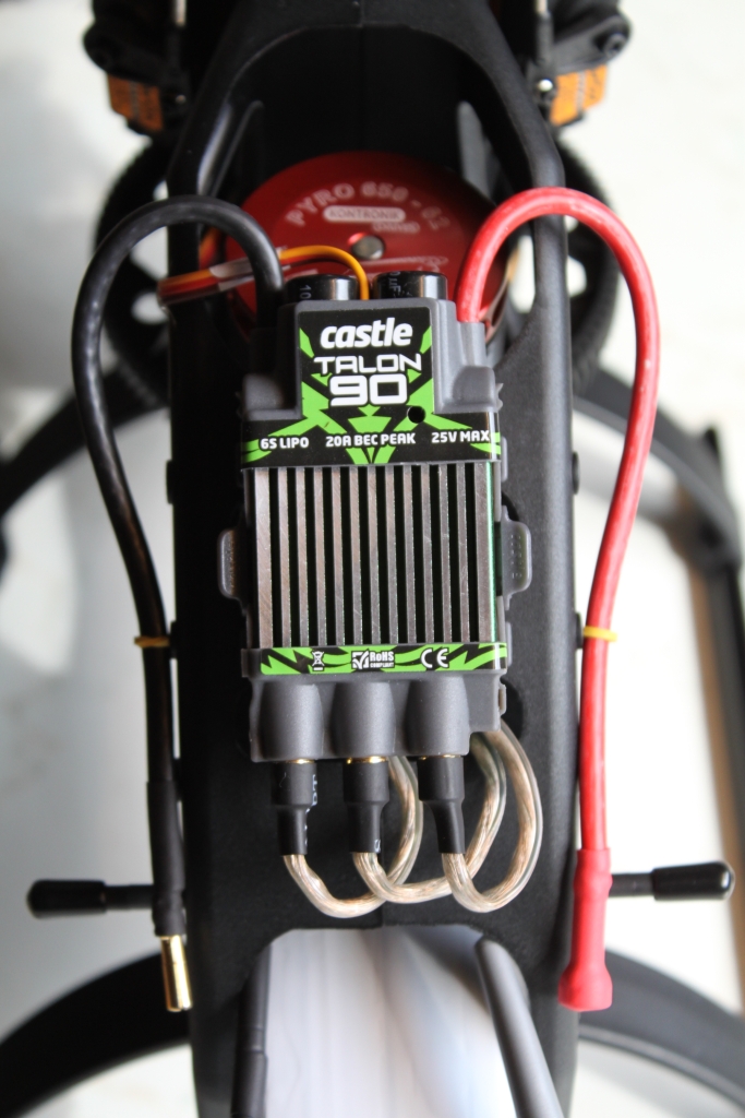

Kannst du mal ein Foto vom Talon machen mit irgendwas als Größenvergleich?
Danke :-)

Hier sind die versprochenen Bilder vom Talon 90 installiert auf meinem neuen LOGO 600:
Ich hoffe sie sind halbwegs brauchbar.

Danke für die Bilder.
Wie Armadillo schon schrieb - so sollte der Vogel fliegen. Probierst du halt einfach aus, stellst noch ein wenig rum und dann merkst du schon, ob du ein 14er Ritzel brauchst.
Er wird auf jeden Fall nicht von Himmel fallen :-)
